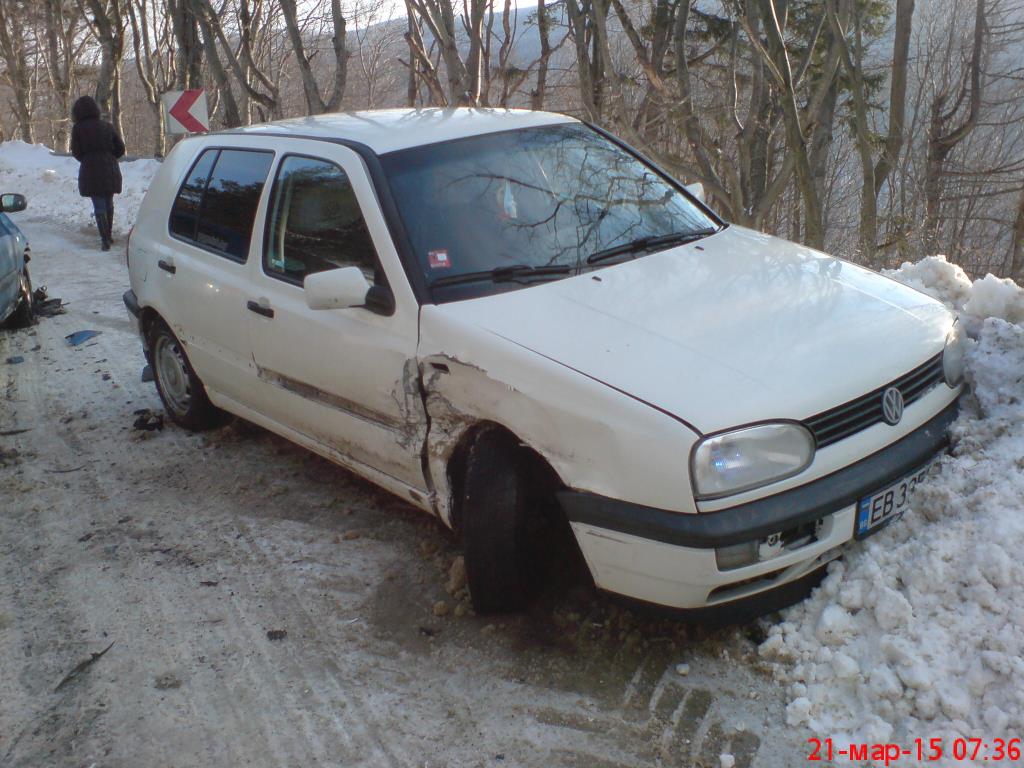

Ето какво се случи преди два дена,по точно на 21 март.Но какво да се прави,съдба.Не можах да избегна удара. :icon_sad
Но съм започнал да я въстановявам малко по малко и се надявам скоро да е на пътя.Ще мине известно време но какво да се прави.
Тази седмица си мислех и да ходя на феста но,поради катастрофата за съжаление няма да мога да отида. :icon_sad
Доста работа ще имам по Голфарата да я върна на пътя.

Какво стана, кой е виновния :banghead

То като че ли не е трудно да си представи човек какво е станало, с какви гуми караш? Тъпа ситуация ама в крайна сметка това са ламарини само...

Аз съм виновен за съжаление.Гумите не бяха много добри,но аз съм си виновен. :banghead
Опитах се да завия на дясно,не успях и продължих направо за което в другото платно имаше кола,и резултата е на лице.
Може би грешката ми е че натиснах спирачките и като шейна поднесе и нямаше оправия.
Не вярвах че някога ще ми се случи.
Само ламарини и по окачването има щети,пострадали няма слава богу.

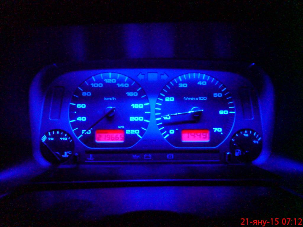

Тук съм обърнал негативите на дисплеите и съм сложил диоди в червено с цокъл.

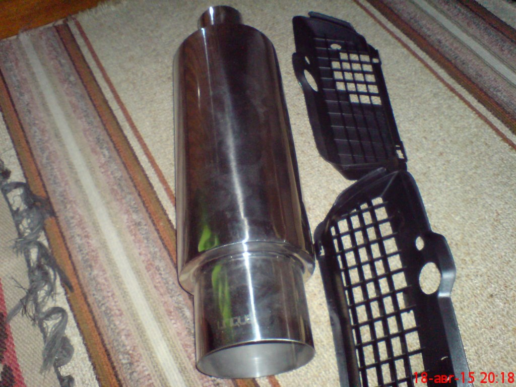

Спортно гърне UNIQUE и решетките в бронята

Искам да те попитам как точно си направи километража знам има много теми за него но или аз съм тъп или немога точно да разбера .... :) ?

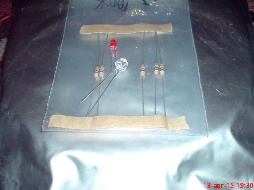

Благодаря колега. :smile За километража съм го направил със светодиодна лента и съм запоил + и – съответно със кабелчета.Както се вижда по-долу на снимката,червения кабел е + а черния е – На дисплеите на часовника и на километрите съм сложил пак диоди но със цокъл,на мястото на обикновената крушка.Там също съм запоил диода,като съответно на всеки диод съм сложил резистор.Имам и снимка на диодите които съм използвал съответно със резистори.Така съм си направил и всички копчета,кадето е имало обикновена крушка съм сложил диод.Остана ми да направя само на парното и там да ми свети,ще кача снимки като стане готово.Само трябва малко да го преправя и да сложа още диоди че ми се види малко слабичко.Общо зето е това колега.
Пробил съм бялата пластмаса за да вкарам двата кабела,съответно съм ги запоил към диодната лента,която е под бялата пластмаса и съм я залепил.
Това са диодите и резисторите които съм използвал.
