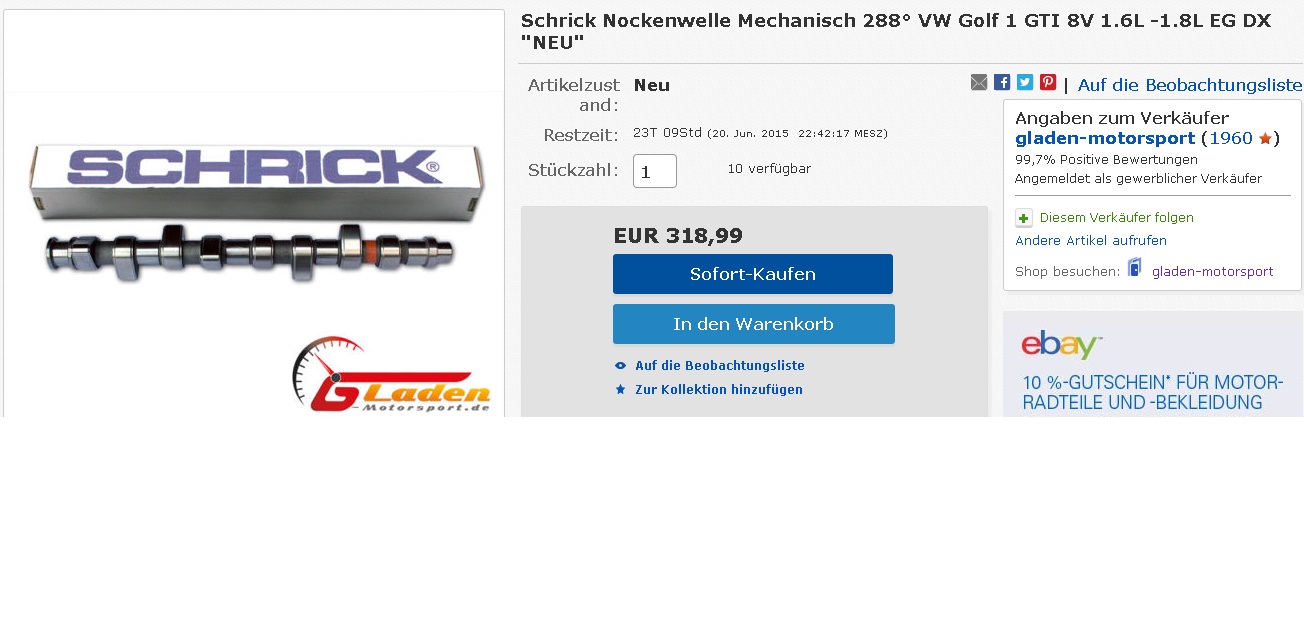

С вала отиваш в доста погрешна посока, както отбеляза колегата по-горе! Валът на ЕG мотора е доста агресивен и го слагат на 1.8 GTi мотора като търсят едни 3-4 кончета отгоре с него. А с вал за хидравлични повдигачи на мястото на твоя ... Няма нужда да се открива топлата вода! За карбовете добре ... оттам нататък портване и полиране на главите + евентуално по-агресивен вал (да но за механични повдигачи) + спортна изпускателната генерация и си ти. Ако обаче карбовета са читави и успееш да ги настроиш и синхронизираш. Защото всеки 2ри карб вече е за кофата с боклук (експлоатирани и съхранявани са ужасно в последните години) или трябва да го правиш от-до! Ето един добър вал по-долу ... но няма да го намериш в моргата или в Продавалника. И струва некви пари все пак. Както и почти всички удоволствия в живота.

Ето това е вала - 288ца и е предостатъчен, има и по-малко агресивни - 276ца например, който е по-добър за градско ... и не със стоковите пружини! Степента на сгъстяване се изчислява лесно (има в нета такива калкулатори) и също толкова лесно се и мери, ако всичко ти е под ръка - блока, буталата, главата и т.н.
