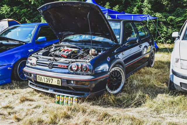

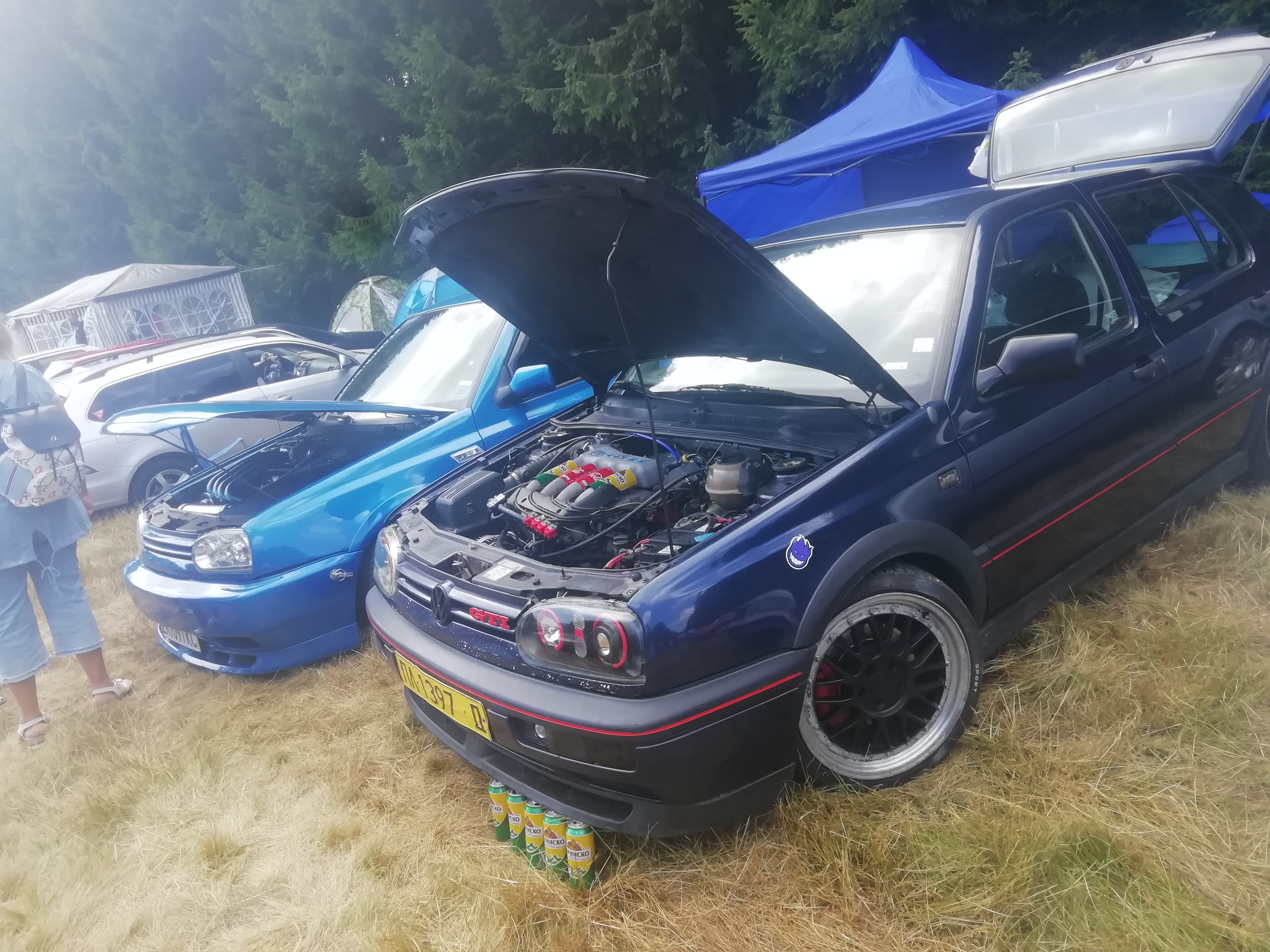

Малко снимки от Узана. Строших колата. Първо жилото за газ, после abs умря и разбира се помпите на съединителя. Без педали останах :Mr Green Fun
Поздрави на всички от Узана. Дал господ пак ще се видим. Спирам тунинга на ежедневката, че ще ме бие жената. :newsm66

Мнениеот golfmk1 » Пет 03 сеп 2021 12:08
С тази визия която е на най-горната снимка е доста по-добре.Видях го на живо.Със сивия цвят на джантите и оригиналните фарове както си направил.

golfmk1 написа:С тази визия която е на най-горната снимка е доста по-добре.Видях го на живо.Със сивия цвят на джантите и оригиналните фарове както си направил.
И на мен нещо много ми идват фаровете. Джантите ги искам целите да са полирани.

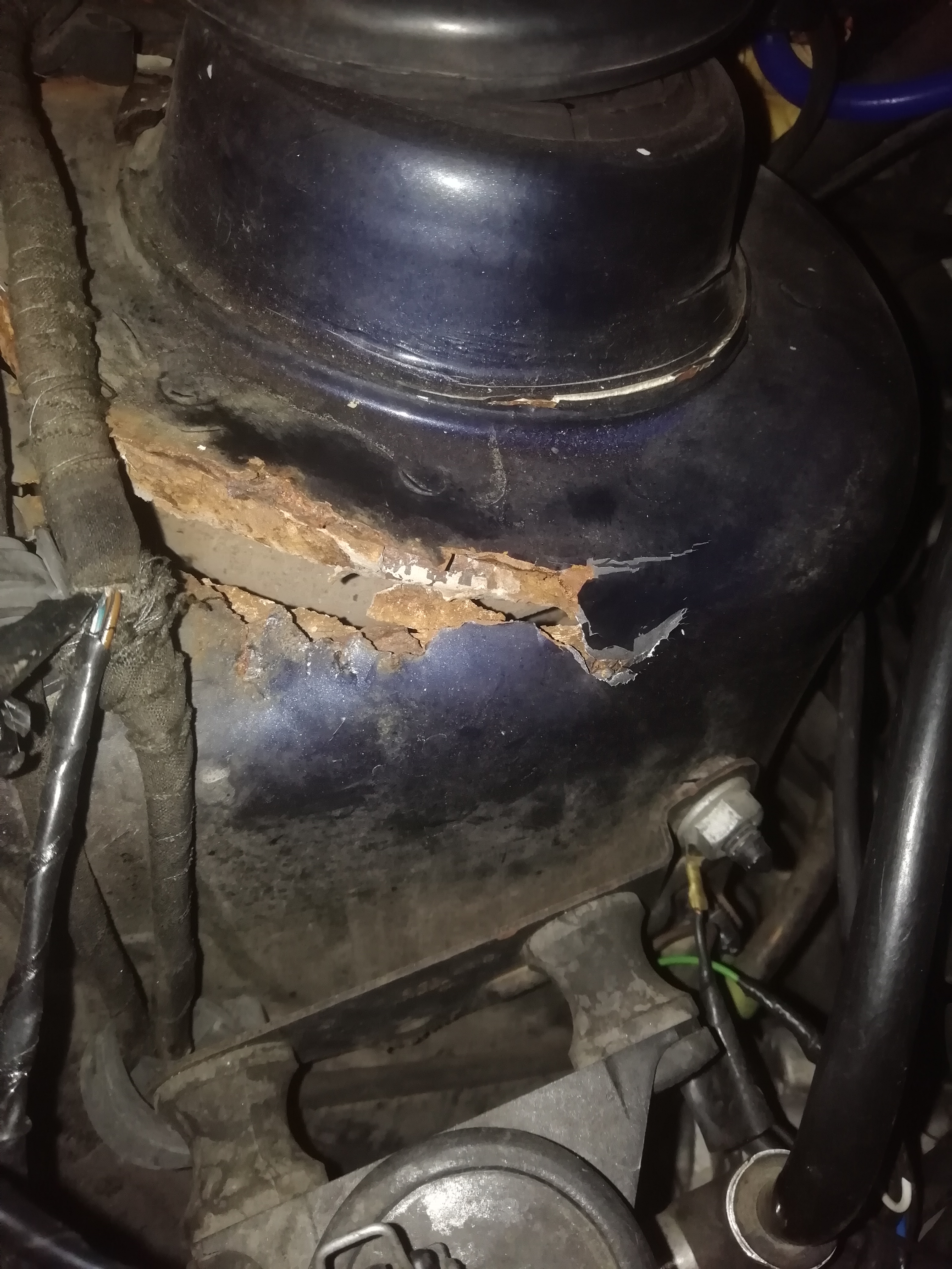

Мнениеот matri19 » Вто 28 сеп 2021 22:35
Днес на 28 септември 2021 в 22:10 купето на голфа умря. Минах през шахта и тя се отвори. Усетих как си удрям главата в тавана и почна да жули гумата в калника. Отварям капака и виждам амортисьора...
В село Плевен улиците не се асфалтират и мият! Сега какво ще го мисля? Купе не ми се сменя и кърпи. :bishop
