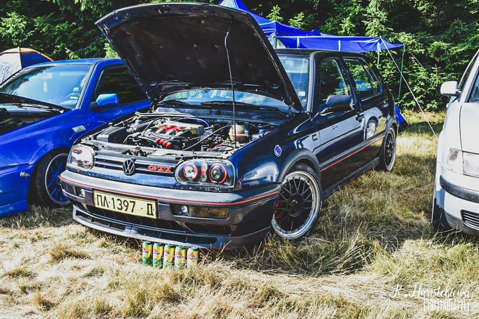

Малко снимки от Узана. Строших колата. Първо жилото за газ, после abs умря и разбира се помпите на съединителя. Без педали останах :Mr Green Fun
Поздрави на всички от Узана. Дал господ пак ще се видим. Спирам тунинга на ежедневката, че ще ме бие жената. :newsm66

Re: Gti синята тройка
Мнениеот golfmk1 » Пет 03 сеп 2021 12:08
С тази визия която е на най-горната снимка е доста по-добре.Видях го на живо.Със сивия цвят на джантите и оригиналните фарове както си направил.

Мнениеот matri19 » Съб 04 сеп 2021 19:00
golfmk1 написа:С тази визия която е на най-горната снимка е доста по-добре.Видях го на живо.Със сивия цвят на джантите и оригиналните фарове както си направил.
И на мен нещо много ми идват фаровете. Джантите ги искам целите да са полирани.

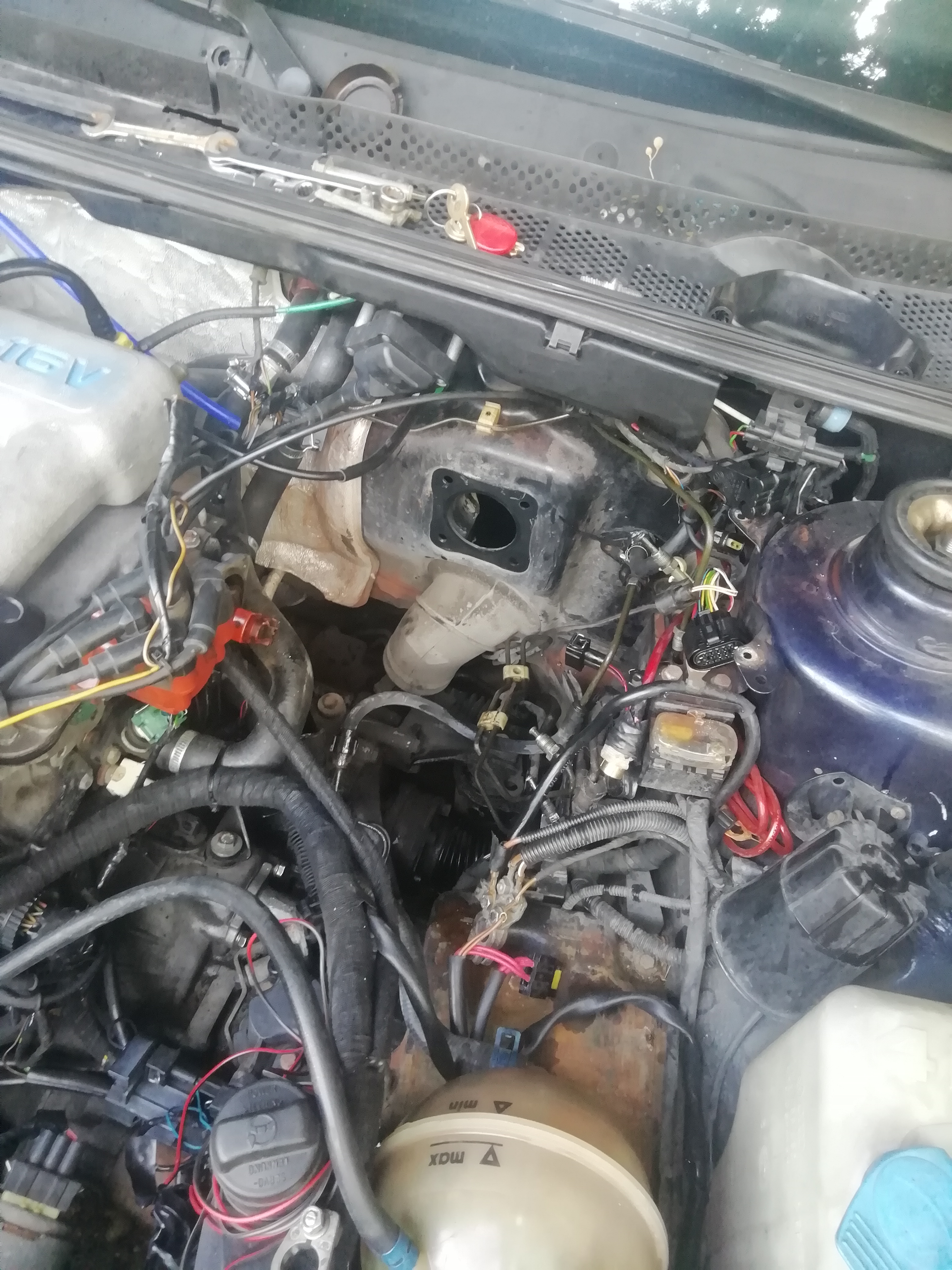

Малко да ви плача. :h020 абс - а ми изчезна и почна да спира много трудно. Смених цялото серво с абс и спирачната помпа, че ги имах работещи. Всичко 6 карах два дена и потъна педала. Сега йок спирачки. Няма течове и не знам какво да го мисля.

Мнениеот stefan4o » Вто 07 сеп 2021 16:08
Ами сложи си нова спирачна помпа, освен. От какво друго може да пропадне педала? Или не е обезвъздушена добре.

Мнениеот matri19 » Чет 09 сеп 2021 9:25
stefan4o написа:Ами сложи си нова спирачна помпа, освен. От какво друго може да пропадне педала? Или не е обезвъздушена добре.
Помпата я смених. Обезвъздушава се, но след 20 мин каране пак потъва. Някъде дърпа въздух.

Мнениеот stefan4o » Чет 09 сеп 2021 9:40
Прегледай си цялата спирачна система. Ако има някъде теч - отстрани го. Каква помпа е сложена? Втора употреба, нова евтина, нова скъпа?

Мнениеот radi_nrj » Чет 09 сеп 2021 12:16
Помпата, която си сложил ако е втора ръка вечроятно от седене са и заминали гумичките. На племенника така губеше спирачки и течност, гледаха я отвсякъде, течове няма. Накрая 1 литър спирачан течност изляха от сервото :mhihi

Мнениеот stefan4o » Чет 09 сеп 2021 15:29
Такива неща само нови се слагат.

Мнениеот matri19 » Чет 09 сеп 2021 18:58
Разбира се боднахме една нова помпа и нова течност дот4. Няма течове и губене. Бяха забили задните апарати. Сега ги свалих на ремонтен комплект с нови буталца и спира яко даже АBS работи супер. Задните апарати са правили целия филм.

Мнениеот stefan4o » Чет 09 сеп 2021 19:16
Еми, честито. Аз затова като правя спирачки - ги правя от-до. Барабар с тръбите и маркучите. Да ми е мирна главата после ;) Правиш, но после забравяш, само караш !!!
