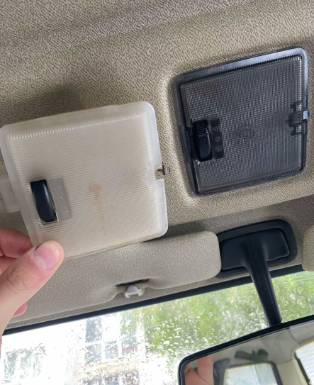

Набавих си опушен плафон на Hella с бавно изгасване:

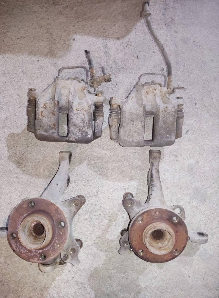

Набавих си и предни апарати с шенкели от Passat B3 G60, както и задни апарати от Polo 6N2 GTI и ще трябва да преминат галванизиране и да се рециклират преди да ги поставя на колата

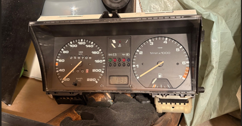

Също така си набавих и други дреболии като: километраж с оборотомер, мокетени кори за багажника, оригинални държачи за тонколони за задната кора (доста рядко срещани за джета), както и предна и задна тясни брони с хромирани кантове, също и два касетофона за които много се чудя кои от двата да използвам.

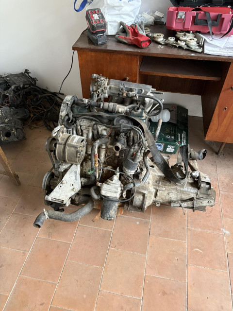

По Джетичката съм правил разни малки дреболии, които просто няма мсиъсл да описвам, та след като бях решил да се мъча със засилване на 1.3-то, купих двойни карбуратори, голям кеф вече супер доволен, колектори ще поръчвам а-у, НО бързата кучка слепи ги ражда..купил съм карбове за вертикален монтаж (боксеров мотор) :banghead Който не разбира и бърза, така става. В крайна сметка ги продадох, та мерака в тази насока си замина. Угорчен от грешката си, реших че ще се захвана с това което искам най-много, а иммено смяна на двигател.
Както бях писал и по-рано, имах голямо желание да сложа VR5, мои приятели ме убеждаваха да сложа 1.8Т или VR6, но колкото и да исках да ги послушам, нещо в мен ме спираше. :no Нещото е 1.8 8v 112кс PB. Искам да се придържам към заводският вид на колата с леки подобрения, а всеки друг двигател, просто не ми подхожда на визията на колата.
Е не успях да намеря PB, тъй като условието ми беше да е с документи, но намерих PF 107кс (разбрах, че с PB разликата е само в компютъра, та ще се търси комп от PB) с документи, оборудван със скорости и инсталацията, съответно беше прибран вкъщи :11

И сега относно сърцето на Джетичката:
тъй като не разполагам с много време и нещата при мен се случват трудно, но успях да си открадна малко време и разглобх ПФ-а. На главата ще бъде направен пълен ребилд + водно бластиране. За момента не знам състоянието на блока, бутала и цилииндри, тъй като не съм толкова технически запознат, но ще имам помощ от приятел . :biggrin На пръв поглед добре ми изгклеждат, хонинга седи, ноо си трябва технологически грамотно лице.

Щом хонингът седи - всичко е точно. Тези двигатели нямат склонността да износват блок, така че споко :wink
Така и така е свален - ако можеш го разглоби изцяло да му видиш основните лагери и да му огледаш състоянието на коляновия вал, въпреки, че ме съмнява да им има нещо. За привода за оста на делкото имаше някакъв семеринг ли беше, какво беше... вземи го смени да ти е мирна главата, така и така е свален.

Точно това ми е идеята, просто не разбирам до толкова че да съм сигурен кое е износено и кое да сменя. Но ще използвам помощ от приятел и ще се смени каквото трябва. А за делкото има да, но аз също не мога да ти потвърдя как точно се казва, сменя ли го ще пиша! :th_up
