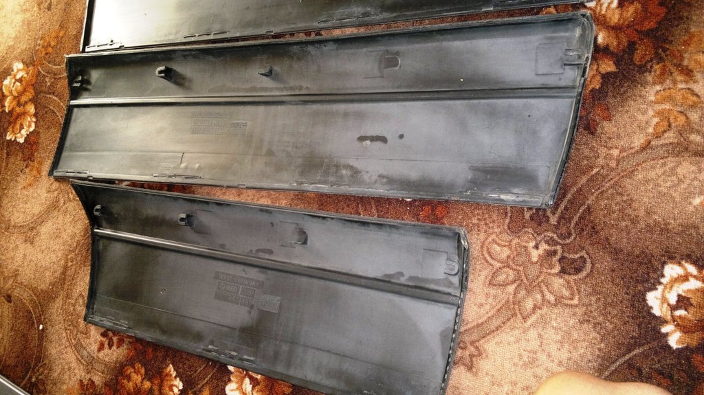

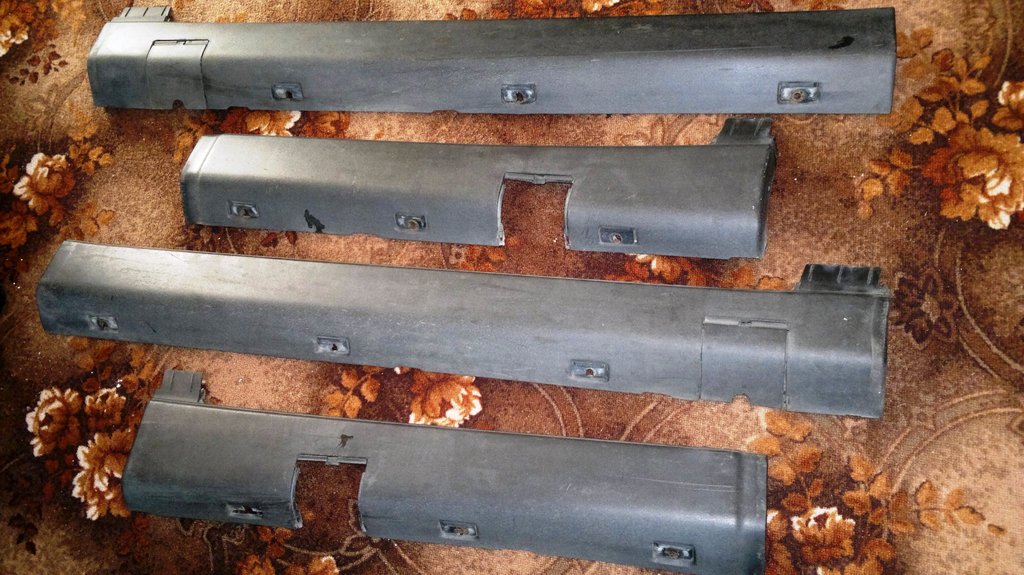

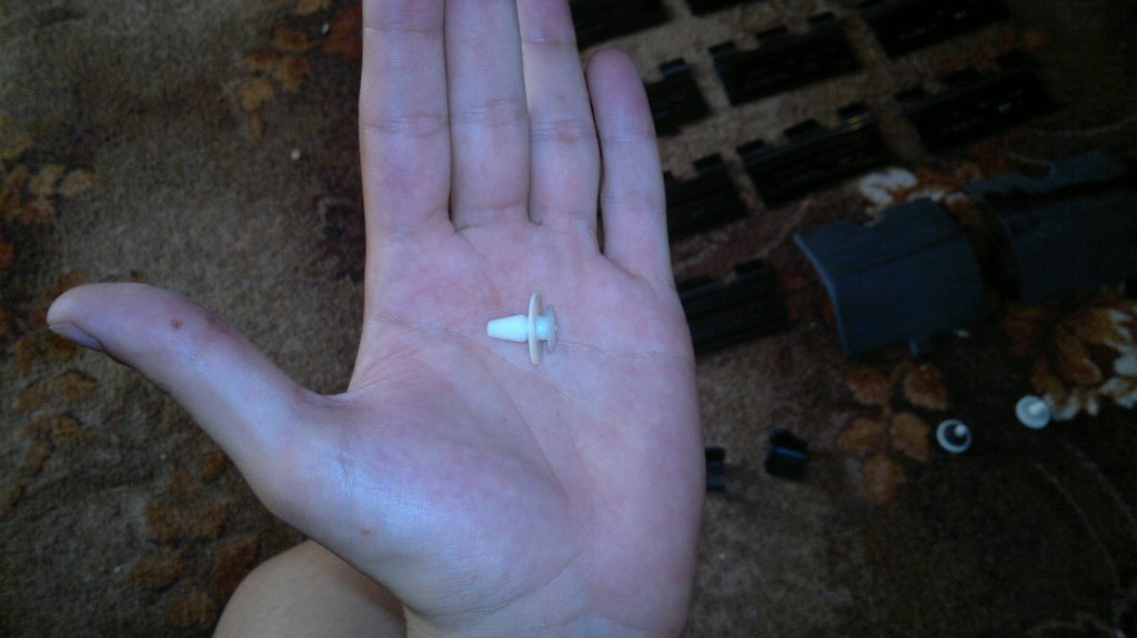

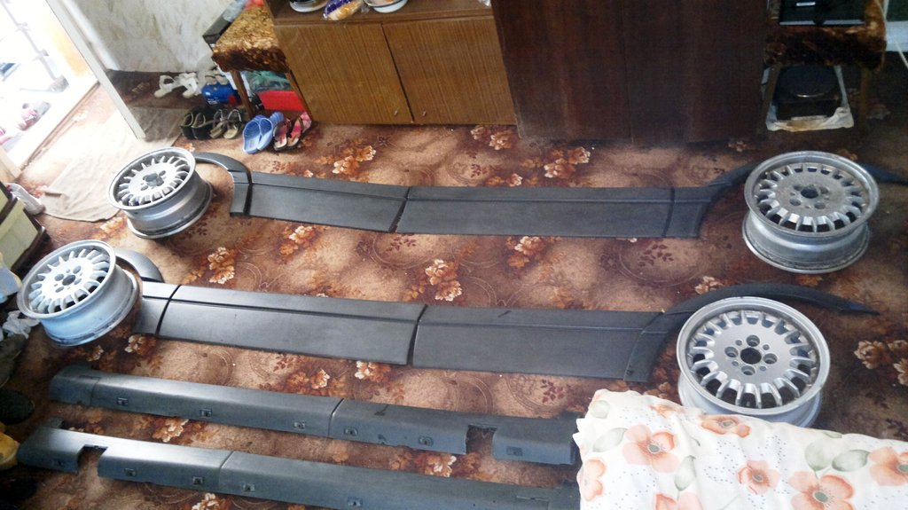

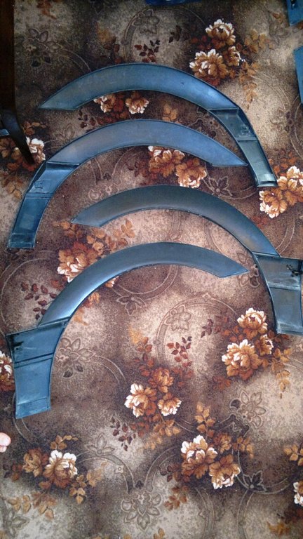

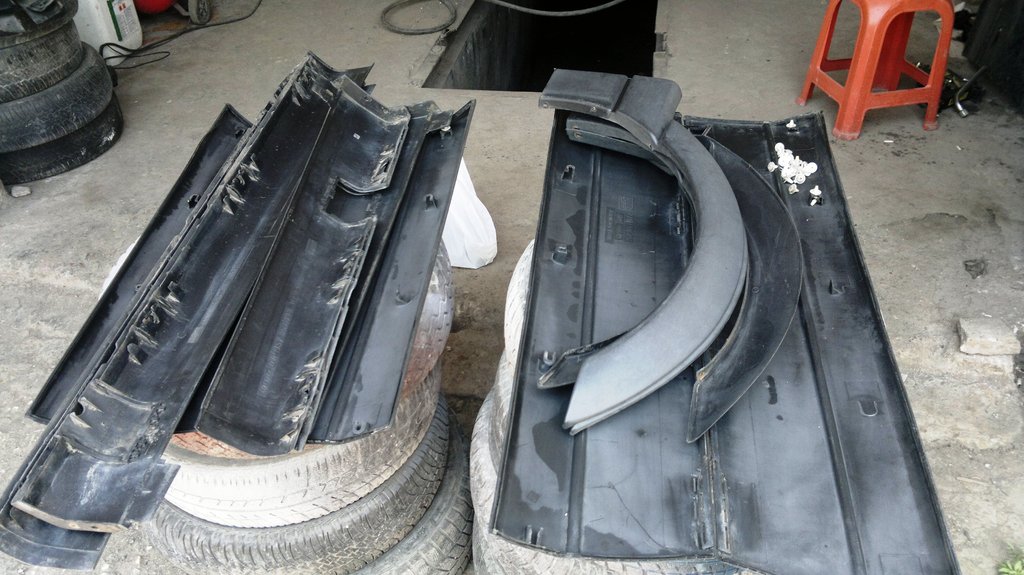

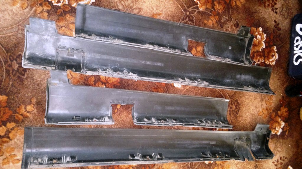

Здравейте, вече мога да споделя с детайли развитието по скромната ми кола... Ще споделя по-обстойно, защото когато се интересувах кое как се закрепва не можах да намеря пригледна информация придружена със снимков материал и предполагам, че може да бъде полезна на някой друг колега... :да: Благодаря на всички колеги, които споделиха информация с мен и изказаха мнение!
Та ето всичките пластмаси:
Веждите:
На Вратите:
Праговете:

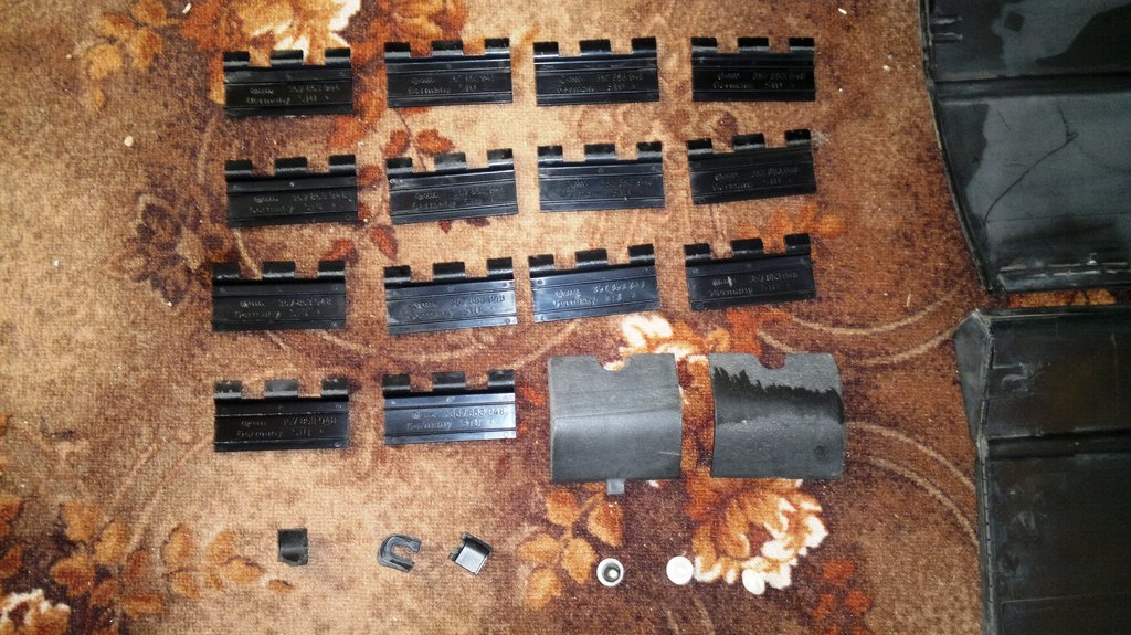

Закрепващите елементи:

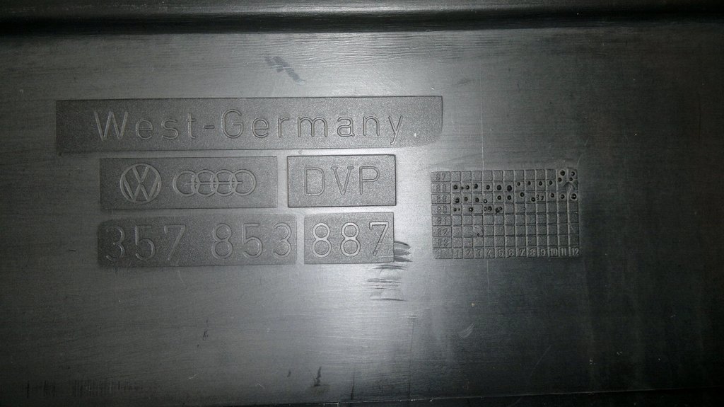

ПС. Интересното е, че ГТ пакета е произведен 5 месец 1990, а колата ми е 4 месец :Mr Green Fun

West-Germany Rulez! mhihi

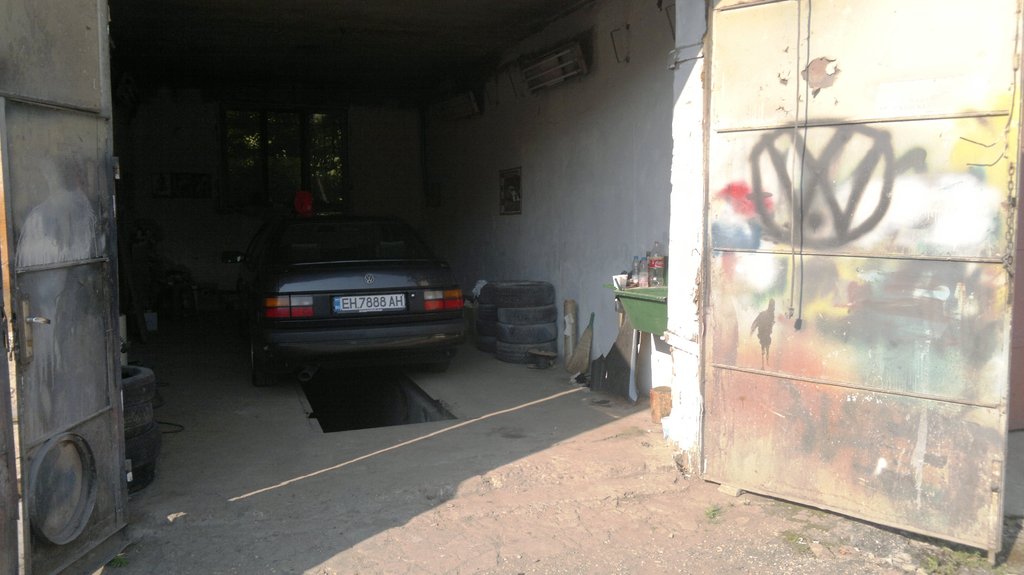

Мивка в Свищов:

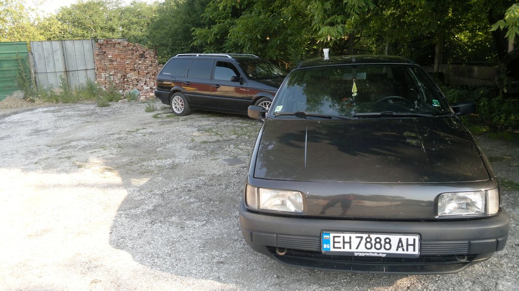

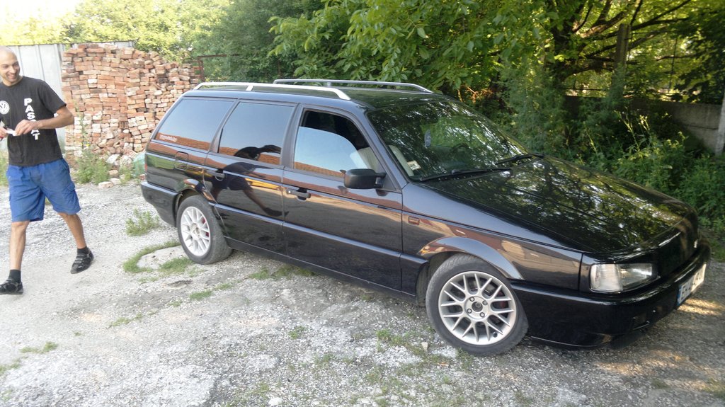

Колата на колегата в 8 ч сутринта в Плевен, който ми помогна да реализирам това :bowdown, предполагам, че някои я помнят от Крушуна:
И гаража:

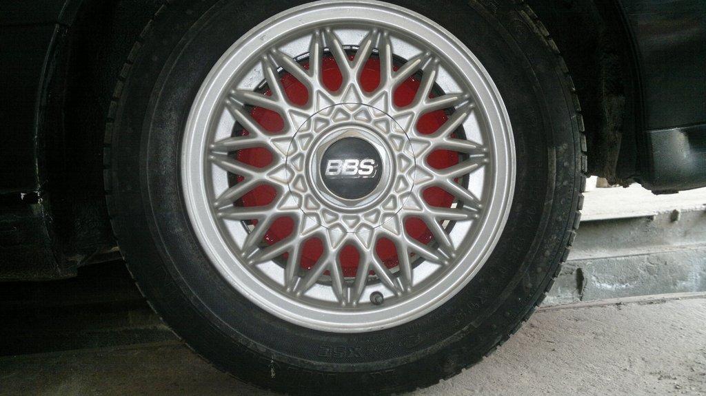

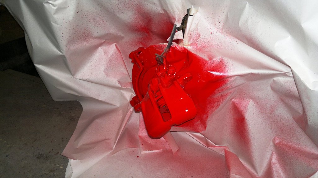

И се почна първо със спирачните апарати и барабаните:

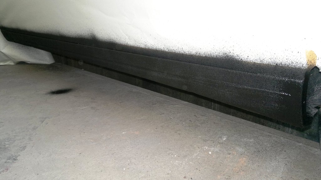

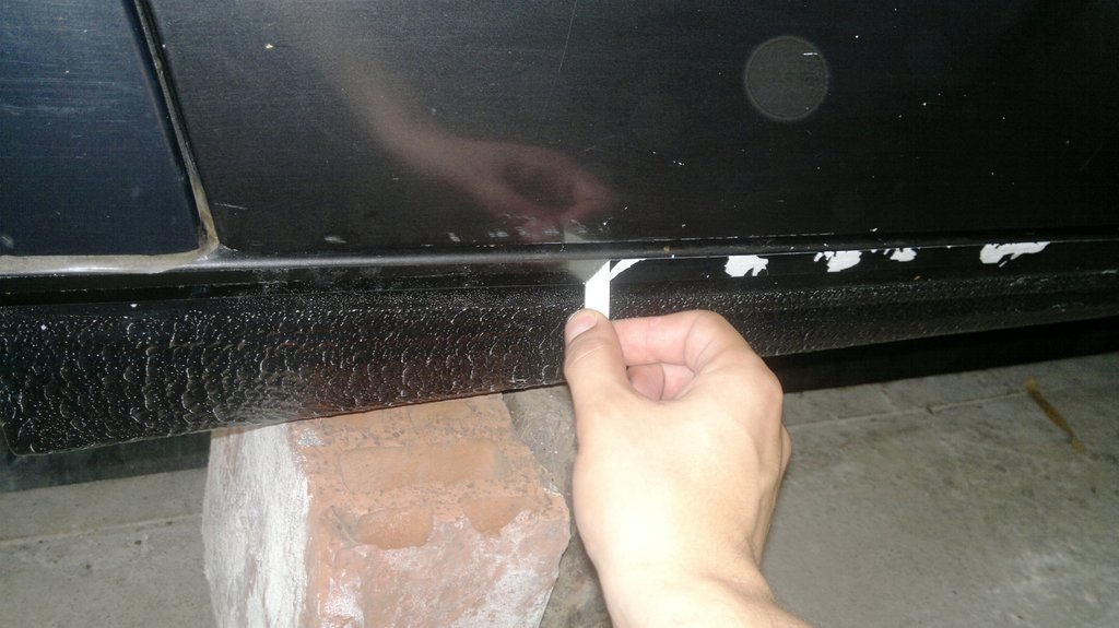

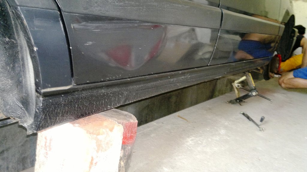

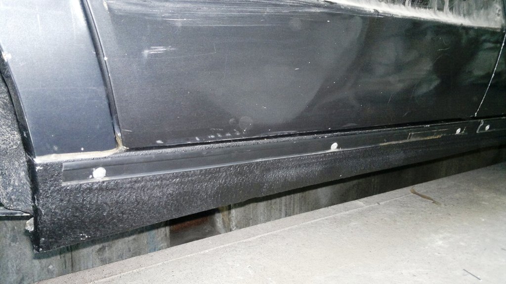

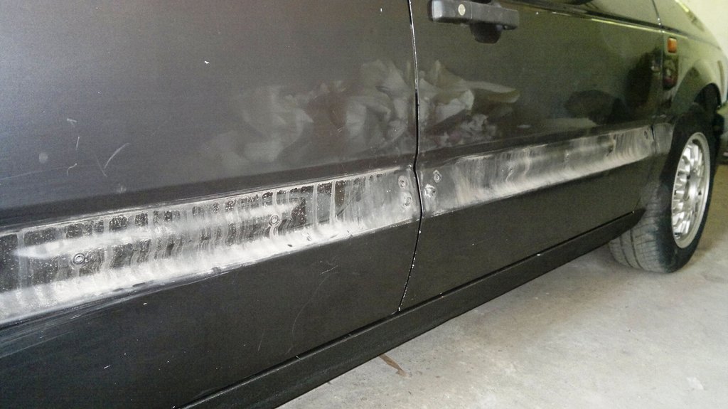

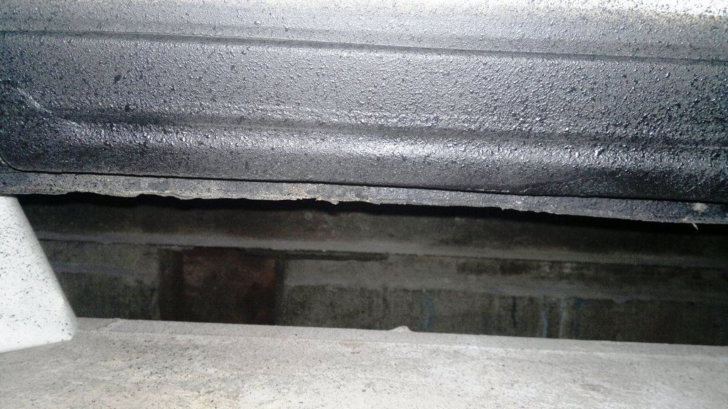

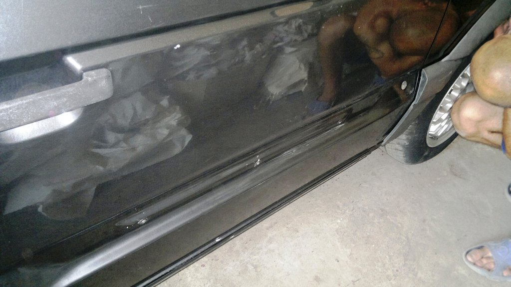

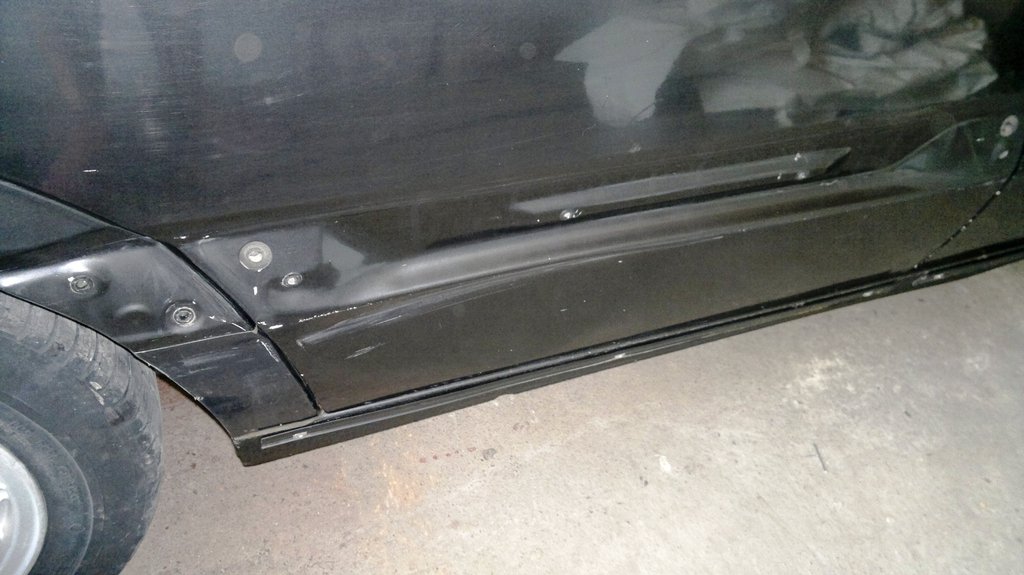

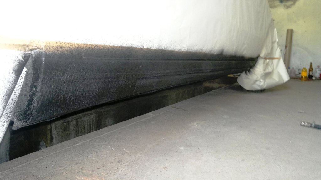

Следваше по-сложната част - подготовката на праговете. Както по-рано на снимките се виждаше праговете изглеждаха олющени, но това е била една мнооого здрава лепенка в горната им част и след като я махнах останаха само надраното по тях от някога "аграрния туризъм" или на село или по бордюрите :Mr Green Fun .
И вратата, както виждате я бях поогънал в една вектра, едно време... mhihi

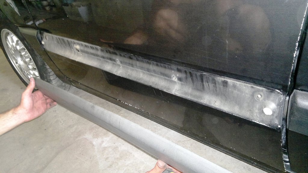

И се махнаха старите тънки ласни:

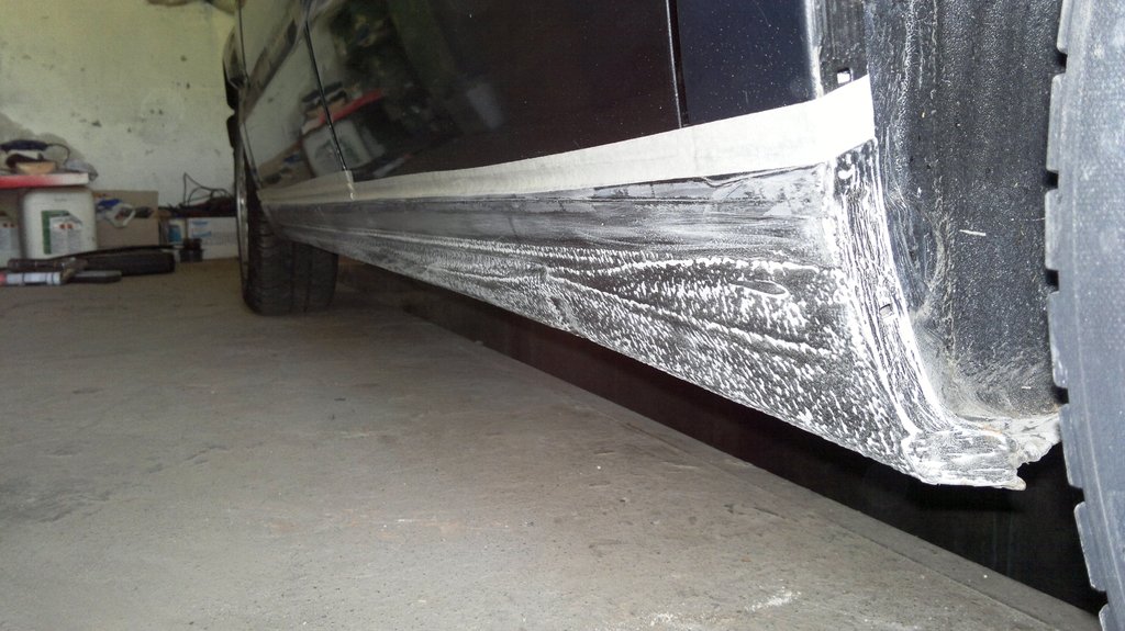

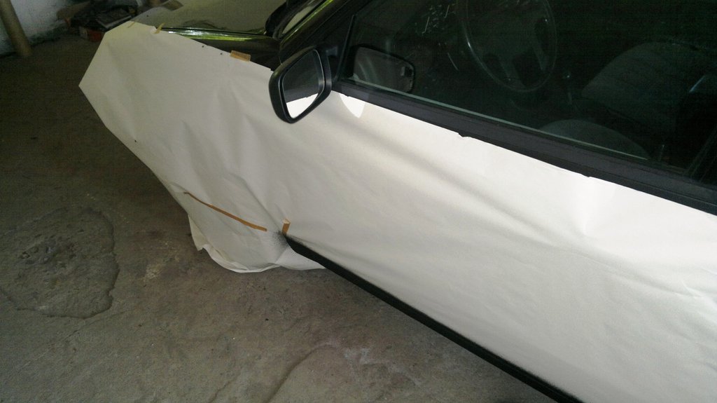

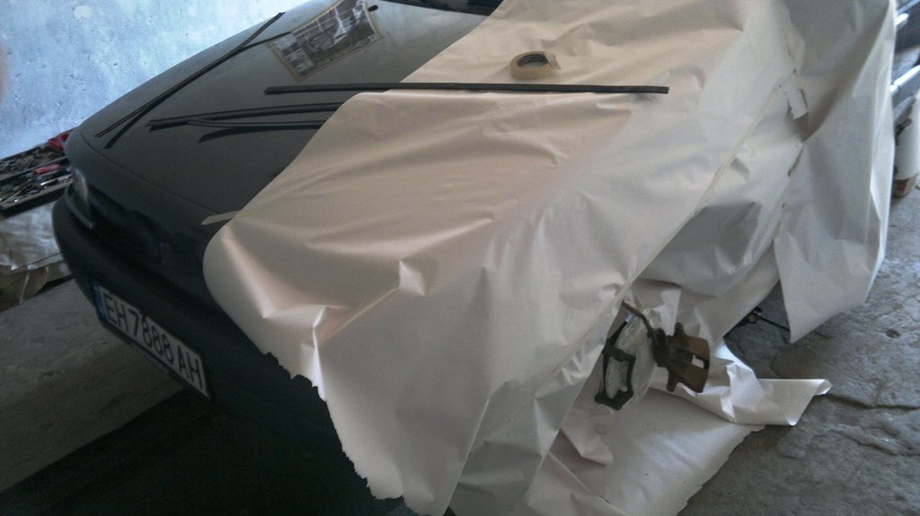

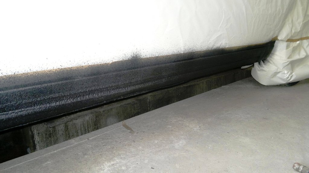

Шкурене
Вече с нанесеното покритие :banana

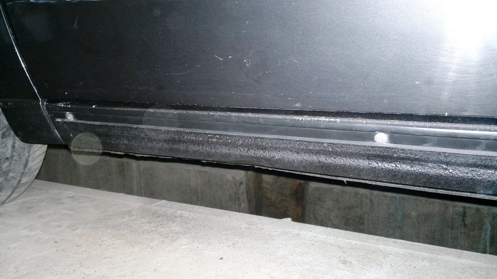

Учудващо праговете не бяха зле, все пак си е на 21 години де, но си е VW love.vw !

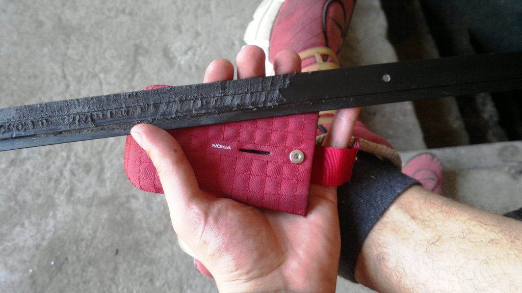

Махнаха се и тънките леко с натиск на отвертка и уще по-странното е, че почти всички щипки останаха здрави, без 2 май... Вижте каква мизерия се беше събрала по тях от годините:

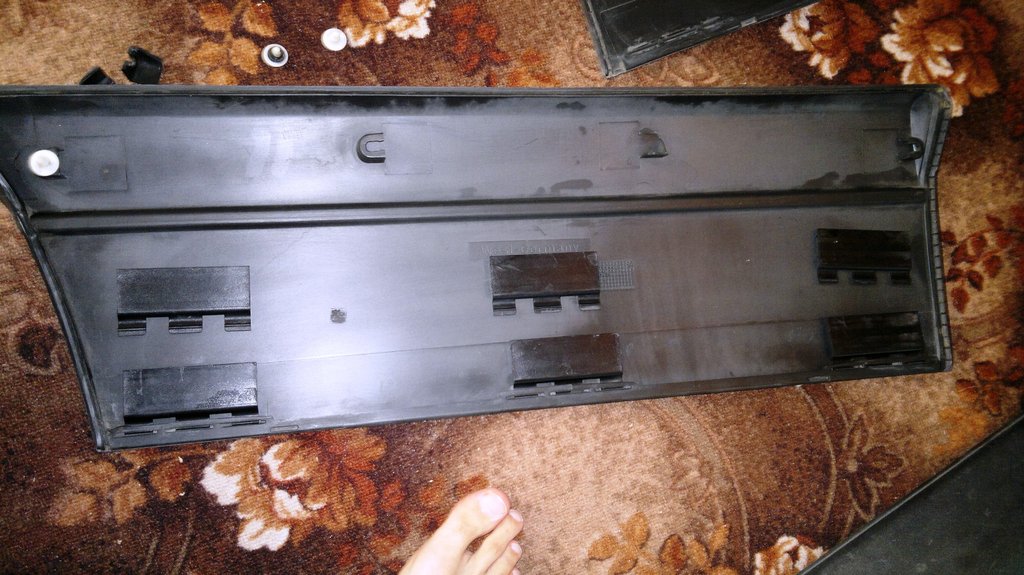

Такааа, сегаа дойде ред на пипкавата част: На тези лайсни са един вид се окачват праговете и трябваше да бъдат закрепени по-здраво към купето с оглед на надежност особено зимата и подобни...Но имаха някакво двойно-лепещо, което Ханс беше сложил и след 20 години още беше огромен зор да се почисти идеално, после с алуминиеви нитове:
Почистих вратите и почнахме да го "накичваме"...
Самите щипки се подреждат и в долната част на широките лайсни се поставя тези "тризъбци" да си влезат в местата и да бъдат прикрепени към вратите за да може да се държат добре и в долната част...
