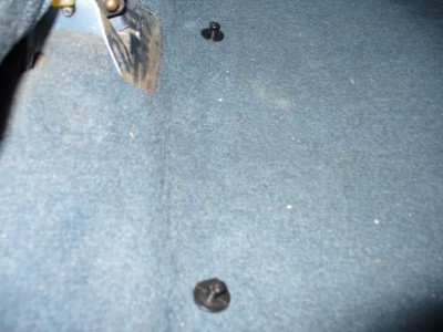

Чудесни снимки, остава да се види как стоят в купето. Аз съм с оригиналните Votex, но имам само предните. От края на лятото се заглеждах по стелки Petex, но не намирах качествени снимки. В online магазините има само общи размазани или примерни снимки от други стелки.
Не получи ли в комплекта 8 броя щипки за фиксиране на стелките? Оригиналният каталожен номер (ако решиш да поръчваш) на щипките за Votex стелки е 000 061 493.

Предходните снимки на стелките бяха кофти заради това, че ги снимах с телефона, а в колата беше абсурд да ги заснема, но днес го направих:
Стелките ги взех за 50 камъка барабар с доставката, но за жалост в комплекта нямаше копчета/пластмасови винтове за закрепването им, а и като гледам никъде не ги продават в комплект с такива... Ще потърся из града, иначе по сайтовете се намират, но искам да ги видя на живо. Ако не, ще се поръчват оригинални
