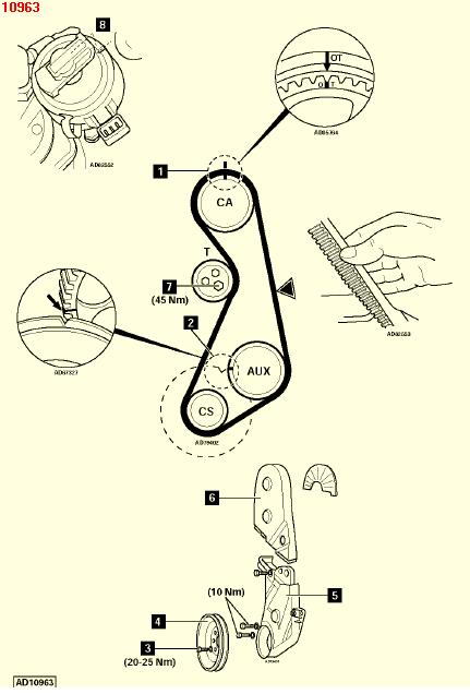

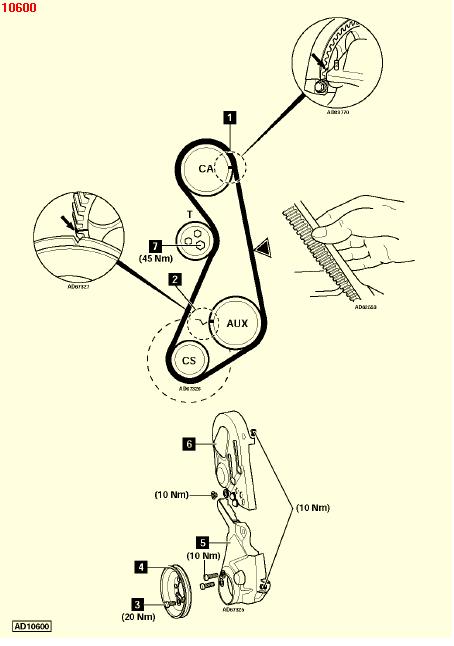

Днес взех семеринги за валовете и ангренаж. Избрах Corteco за семеринги и Continental за ремъци. До сега гледах теми из форума, а и съм отворил едно ръководство, но не можах да намеря точно какви са белезите. Аутодатата нещо ми се пре**а, но доколкото си спомням и там имаше 2 варианта на белезите. Та въпросът ми е кои белези да гледам точно - отпред или отзад на зъбните колела? В кое положение в отворчето на маховика ми се показва 0 и в кое положение се показва резка? Ще бъда адски благодарен, ако някой ми изпрати на Л.С., че и тук, информация за правилното зацепване на ремъка. Припомням - двигателят ми е PF - 79kw - 107hp. Поздрави!

Качвам ти двата варианта,в единия случай белега на разпределителния вал е отпред на колелото,а при втория вариант е от зад,зацепи първо белега коляновия вал,после на разпределителния и ще видиш кой вариант си:
