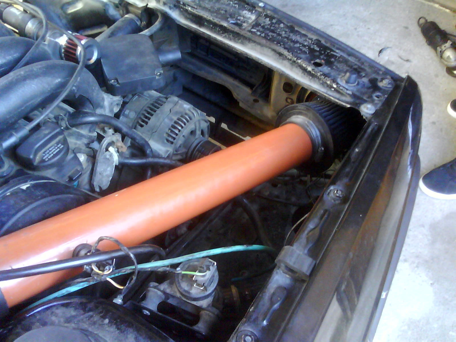

Днес от много време насам да направя нещо смислено по колата :Mr Green Fun
тааа.. изнесох си филтъра през фара, че вътре хем гълташе топъл въздух, хем точно до дросела се прегъваше много гадно трабата.Ето какво сътворих :mhihi

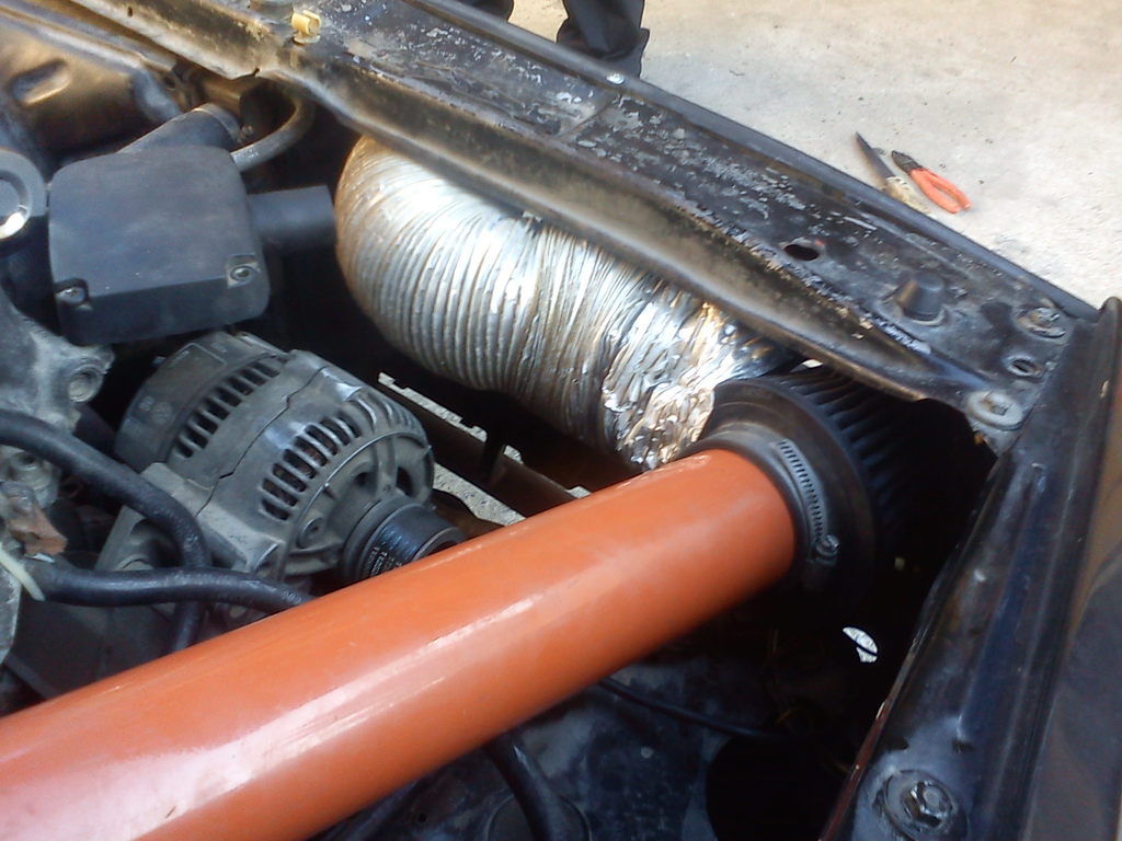

Сложиих и още един импровизиран "въздуховод" :
Мога да кажа че разликата е ОГРОМНА :horror явно преди, това че беше огъната тръбата много го е спъвало.Колата доста сериозно тръгна, като се има в предвид, че генерацията е на 38-40мм (мерих изхода и входа на средното гърне, което махнах), а трябва да е на 60 :scare3 , но тия дни ще дойде и неин ред.

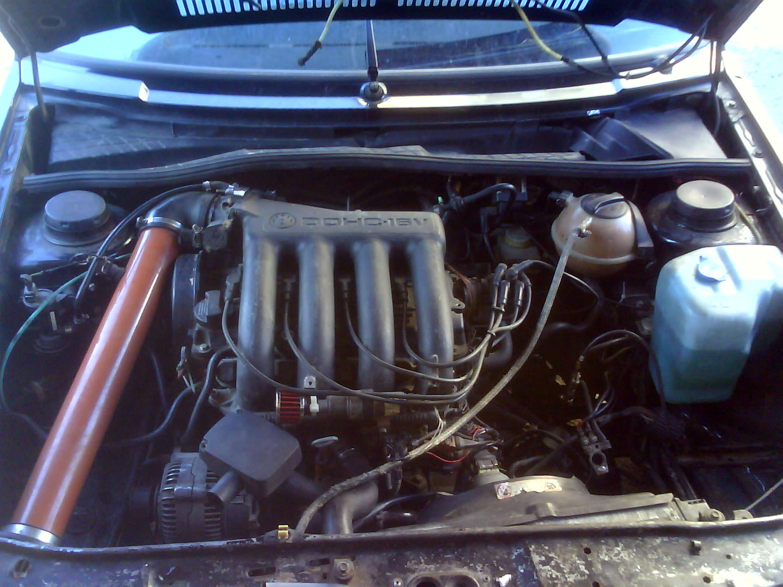

Ето още една снимка с "кьоравото око " :mhihi

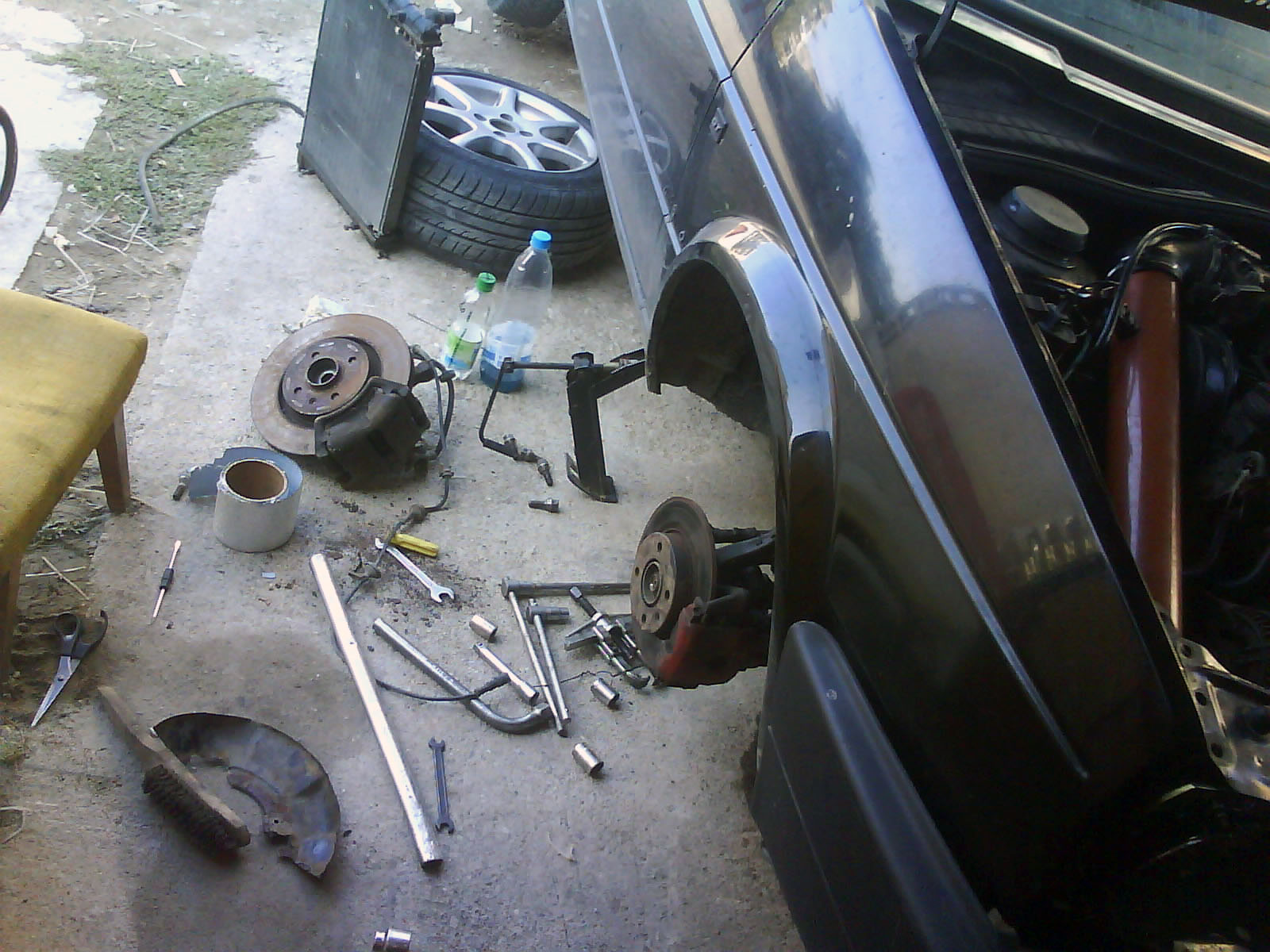

Днес пак разглобявах малко, че ми течеше радиатора, а идва зима и е крайно време да му сложа антифризец.
Виждат се и моите инженерни решения за слагането на широка броня с основа за тънка :mhihi :mhihi

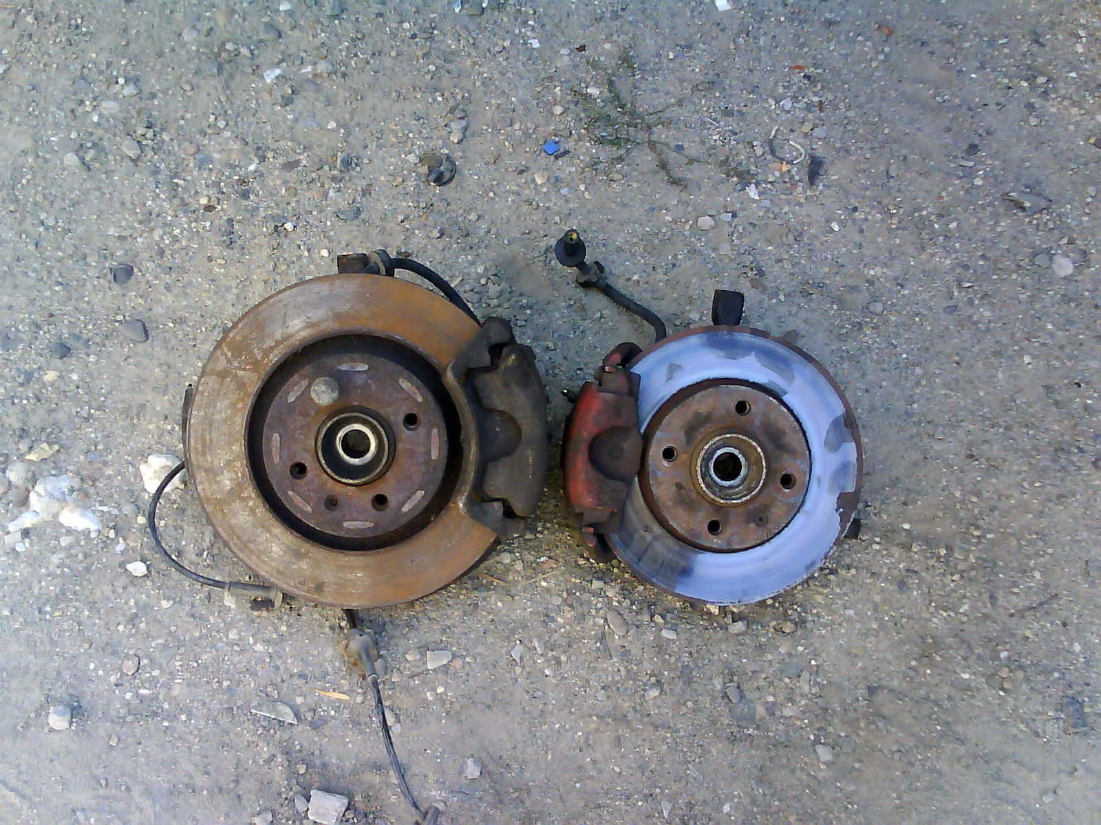

Днес се оказа, че радиатора е изгнил долу в основите, такива дупки имаше, че като го надувах, ако някой стоеше срещу дупките щеше да настине :mhihi :mhihi.Но го залепих със смола и за сега е добре,не издиша, ще видим утре дали е прокапало.Между другото сложих и спирачките от G60-то, че не се търпеше със старите :thumb_down
Ето и видимата разлика в размера на диска
