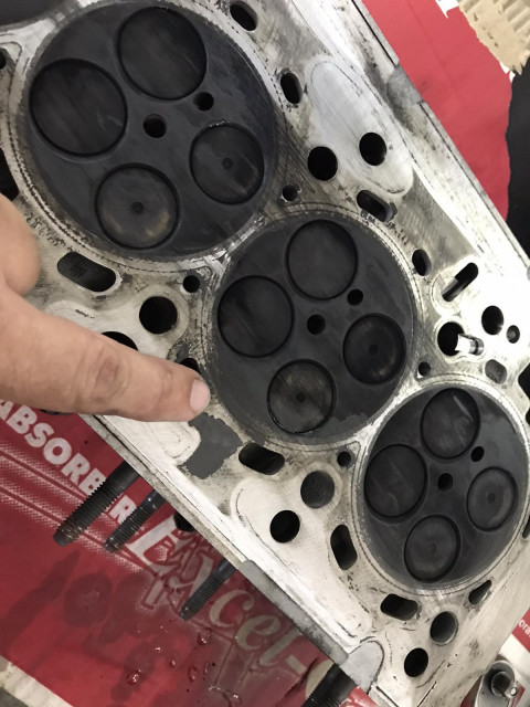

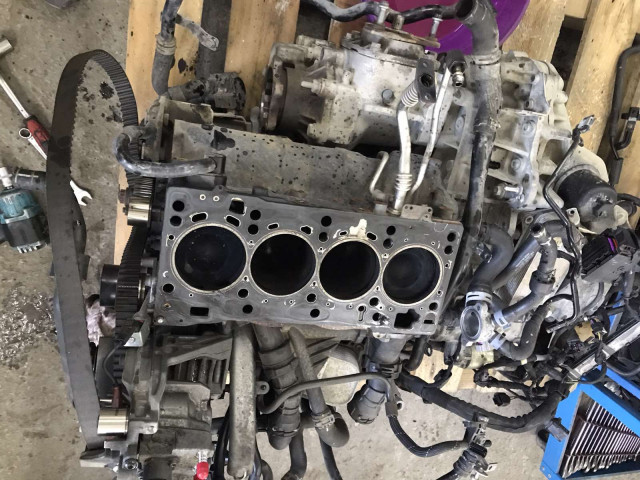

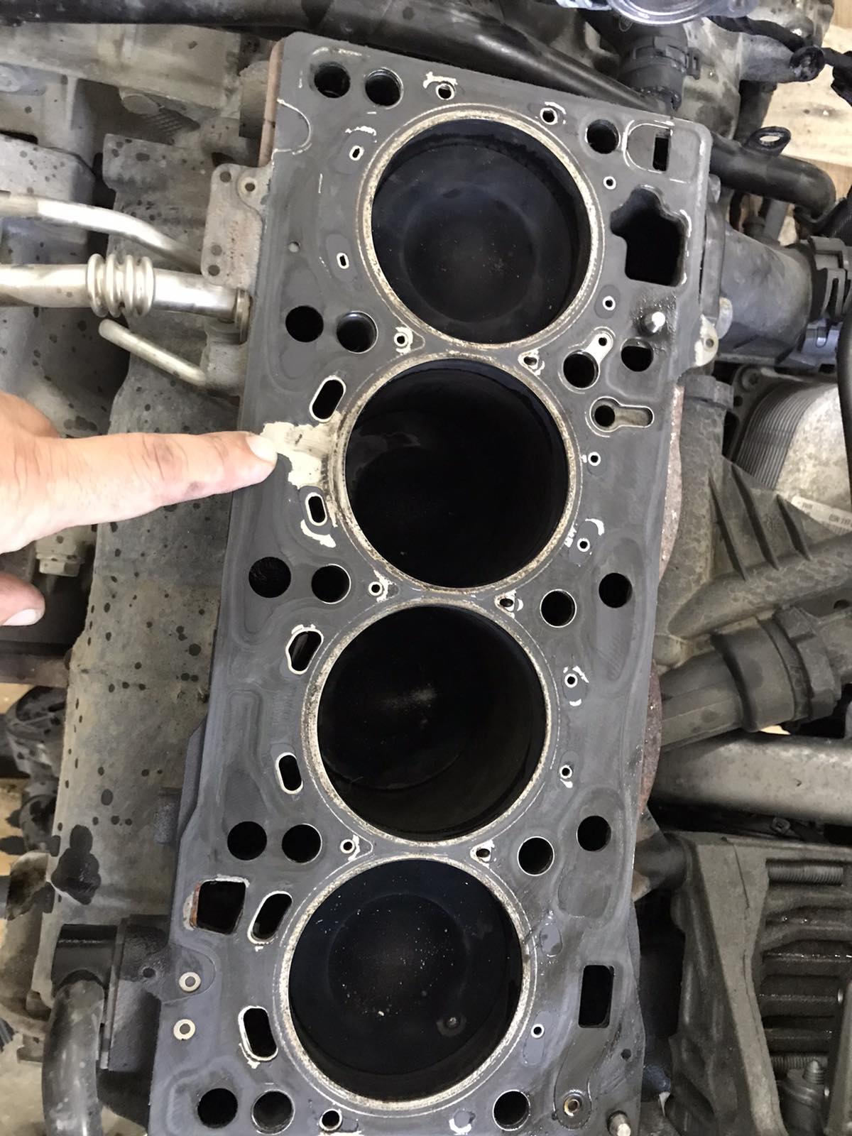

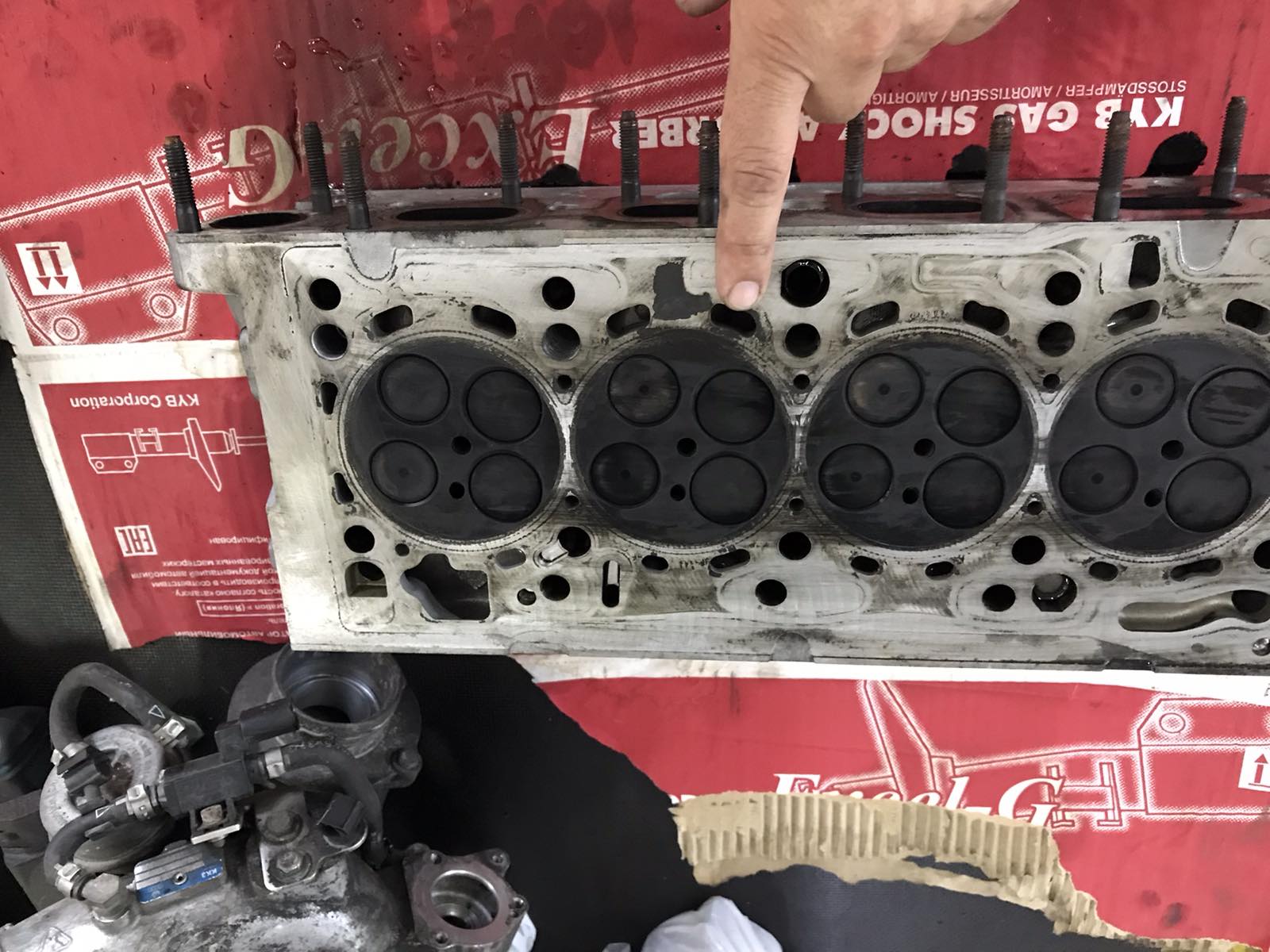

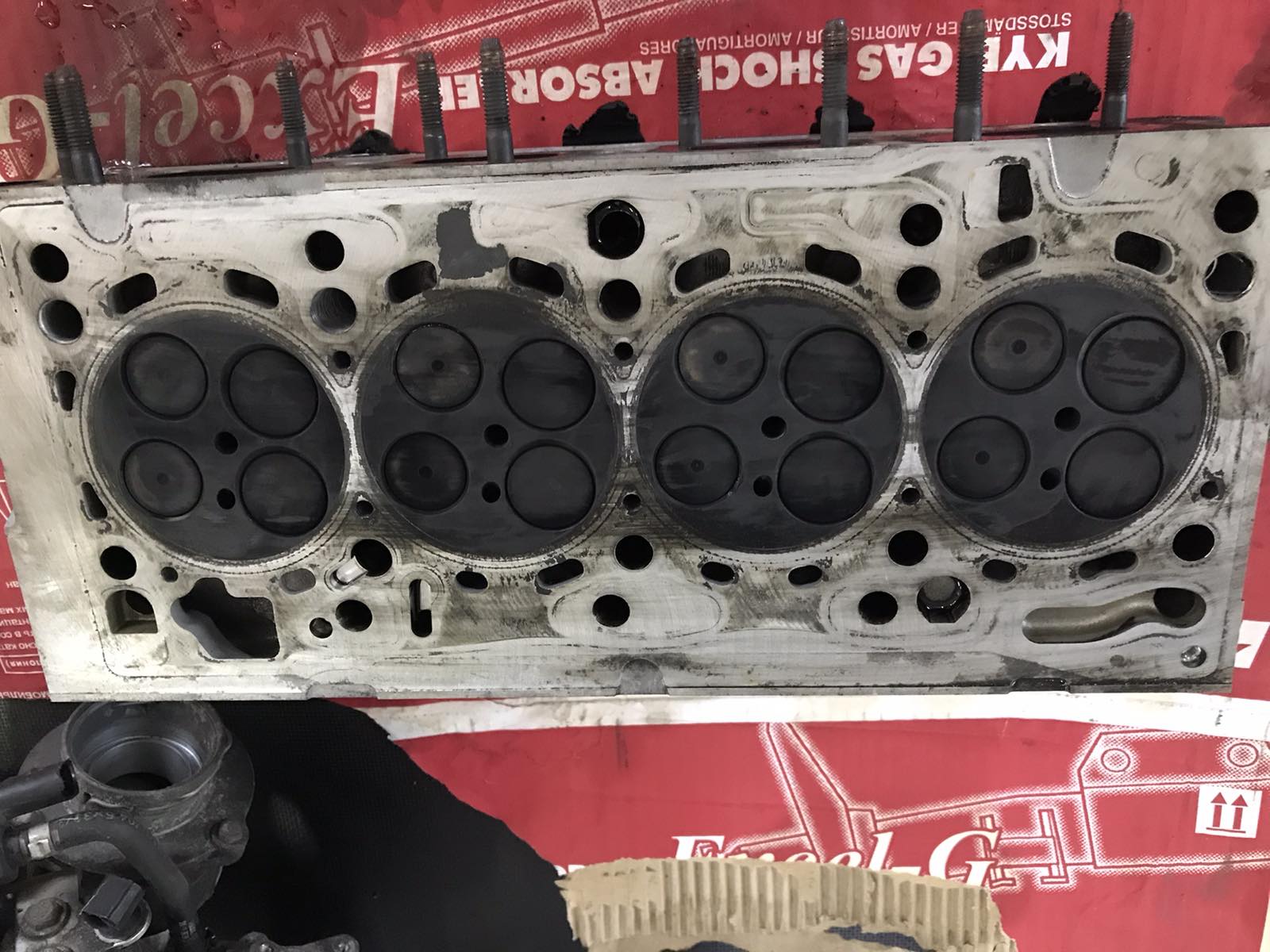

Чудомир написа:group®, съжалявам, че пак има ходене по мъките.
Има. И не че нещо, но колата ми е безупречно поддържана и преди мен и най вече при мен, но ... Толкова си може VW...
П.с. Само да кажа, че макар при мен да се оказа гарнитура глава, все още съм на мнение, че системата е достатъчно сложна за да избягате от сервиз, който с лека ръка слага тази диагноза!

В моя случай силиката няма отношение към същинския проблем. Вероятно може да е обратното - заради налягането в системата от гарнитурата да се е скъсала торбичката.
Но това са догадки.
Добрата новина във сичко е, че поне е видим проблема с гарнитурата.
Защото не винаги се виждат ясни следи. Не са малко случаите да се смени гарнитура и да продължи драмата
