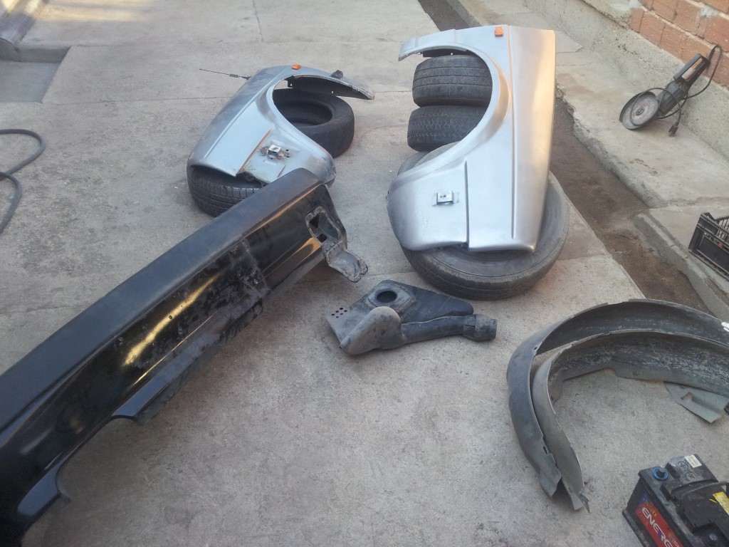

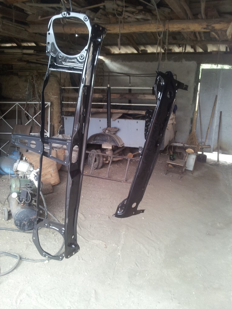

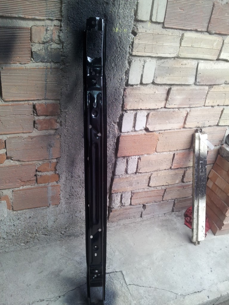

Хора хвана ме лошо време и почти никаква не съм я вършил тая седмица,вчера ходих да си взема кит за пластмаса за задната броня да и махам канта и да запуша там дупката за "теглича" ама първо там ще играе пистолета и разтопена пластмаса ..ще сваля утре бронята и я почвам до неделя да стане и след това чак по другата седмица,че съм на работа и по цяла седмица не се прибирам..А иначе днес сутринта видях малко слънчице та реших да си довърша започнатото,боядисах свалените неща стана,почти идеално оле се на едно място,не се вижда ама аз си го знам :mrgreen много е хубаво всичко да лъска като ново :love.vwclub

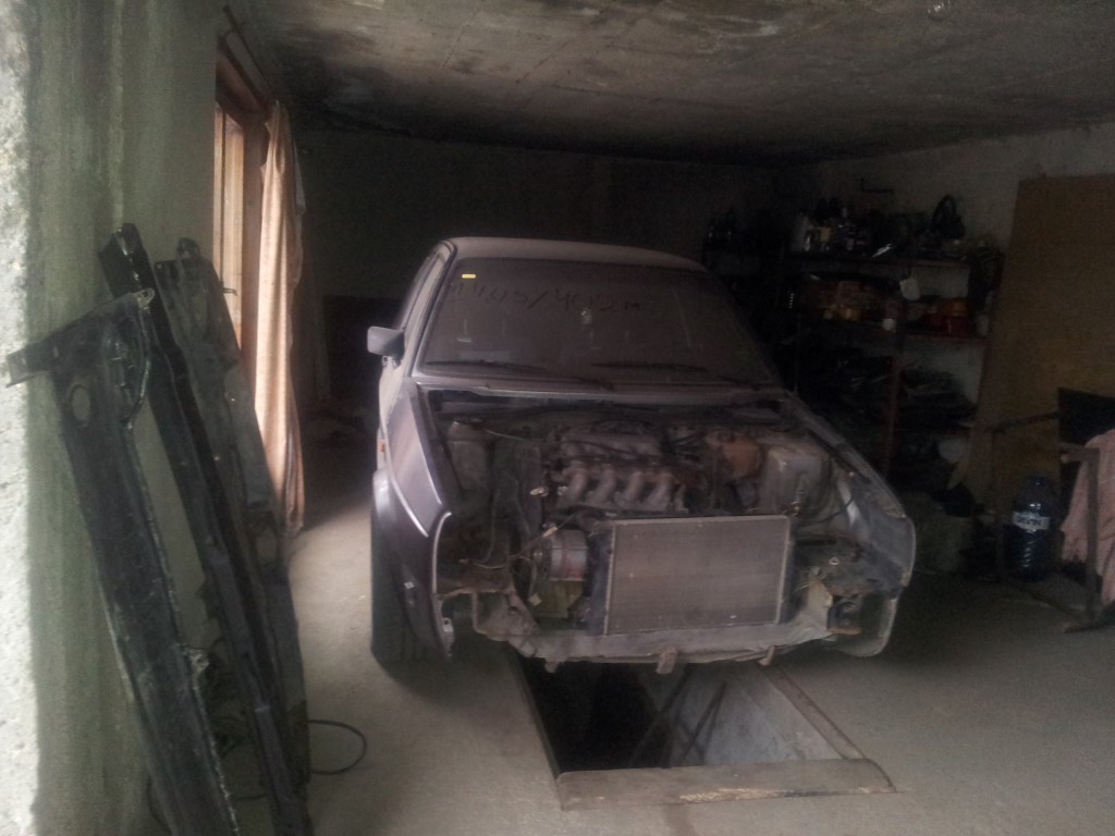

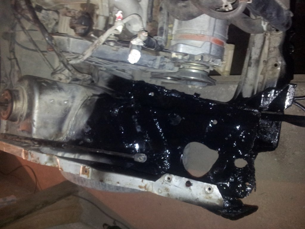

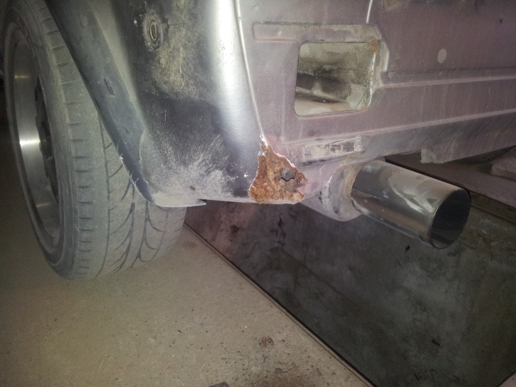

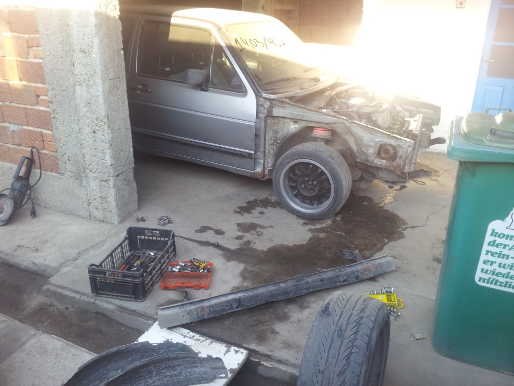

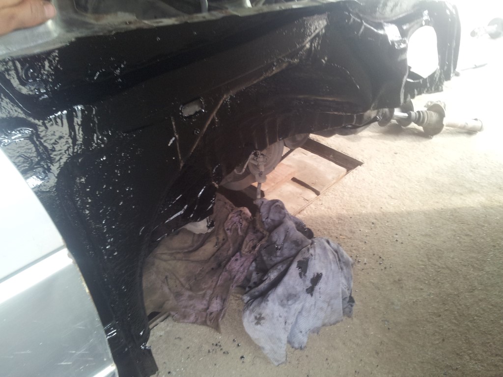

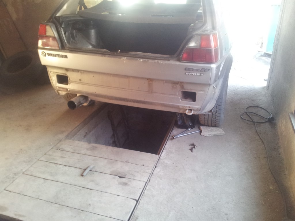

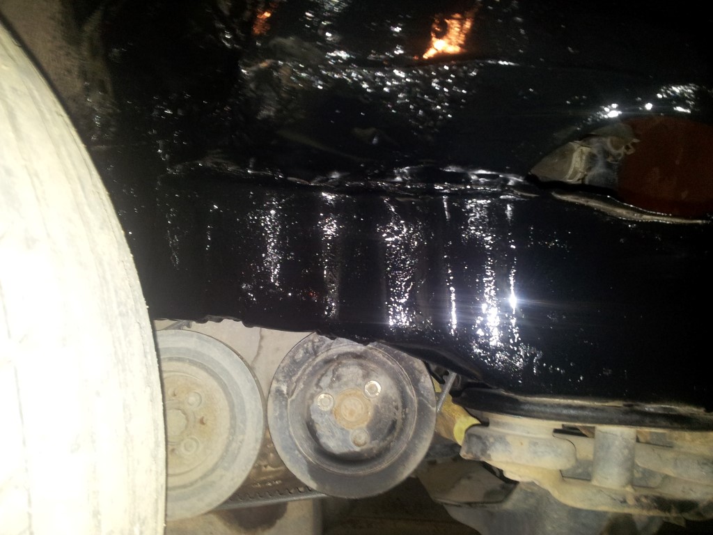

Така както казах вече с ръждата сме големи врагове та започнах да я чиста като цяло ..днес разфасовах почти всичко.. под десния калник има ръжда и то заради калпав майстор на времето явно .. не си е запечатал заварките и местата където е било ударено и сега е тръгнало,под левия нищо като цяло,но където са спойките на купето ще се маже,че това бялото което е било както излизал от завода е станало кораво и се чупи..,а всичко това ще го мажа със лепило за ондулин за запечатване на тенекиите е все пак където е имало ръжда,първо преубразовател,след това грунд,боя и най-накрая това лепило хвалят го доста...Иначе се оказах доста разочарован като свалих задната броня от двете страни железарките са ми подхванали колата,ще го режем и ще правим ново,като изрезката ще се ползва за шаблон..как да е утре продължавам с работата..

Мое мнение - Фосфорна киселина(ръждопреубразовател) + грунд и Body 999 ще те предпазят най-добре.Бодито е около 10-13лв кутията и е като дъвка,става като това фабричното и няма мърдане ако отдолу е обработено добре :smile
И аз в момента съм на тази вълна и действам така :smile

И аз съм на тази вълна, но вече от 2 правени коли с бодито нямаме добри резултати. В момента на моят звяр действам с ръждепреобразувател на Wurth, след него пръскам отгоре цинков спрей пак на Вюрт и отгоре боя.

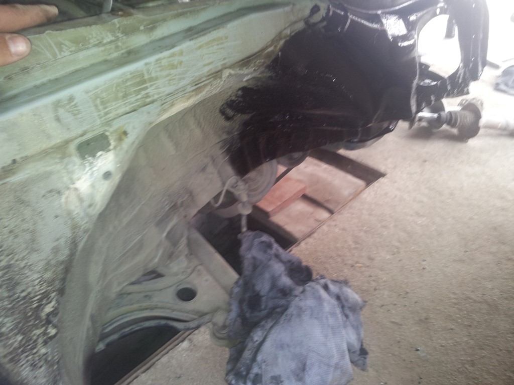

Body 999 и аз имам ама наистина хората не са доволни,условието на Боди-то е да излъскано до блясък и тогава да се нанася,но пак е скапано,след заварките и другите,минах всичко с ръждопреобразовател,след това обезмаслител,хвърлих един грунд и отгоре черен авто емайл,и сега идва големия пиниз за лепилото за ундолин като се намаже седи като гума и запечатва доста добре,първо един приятел ме посъветва за него,след това се почнах да търся инфо и се оказа,че доста хора го ползват като вариант :)

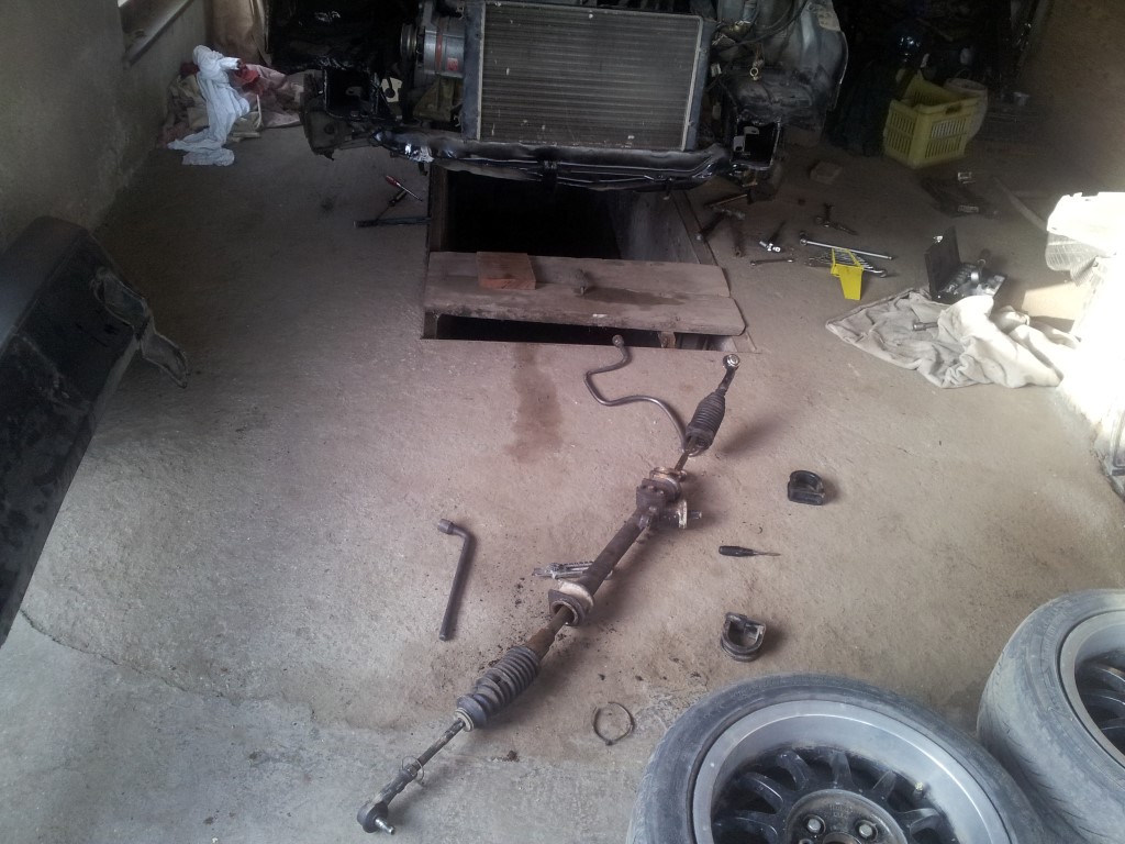

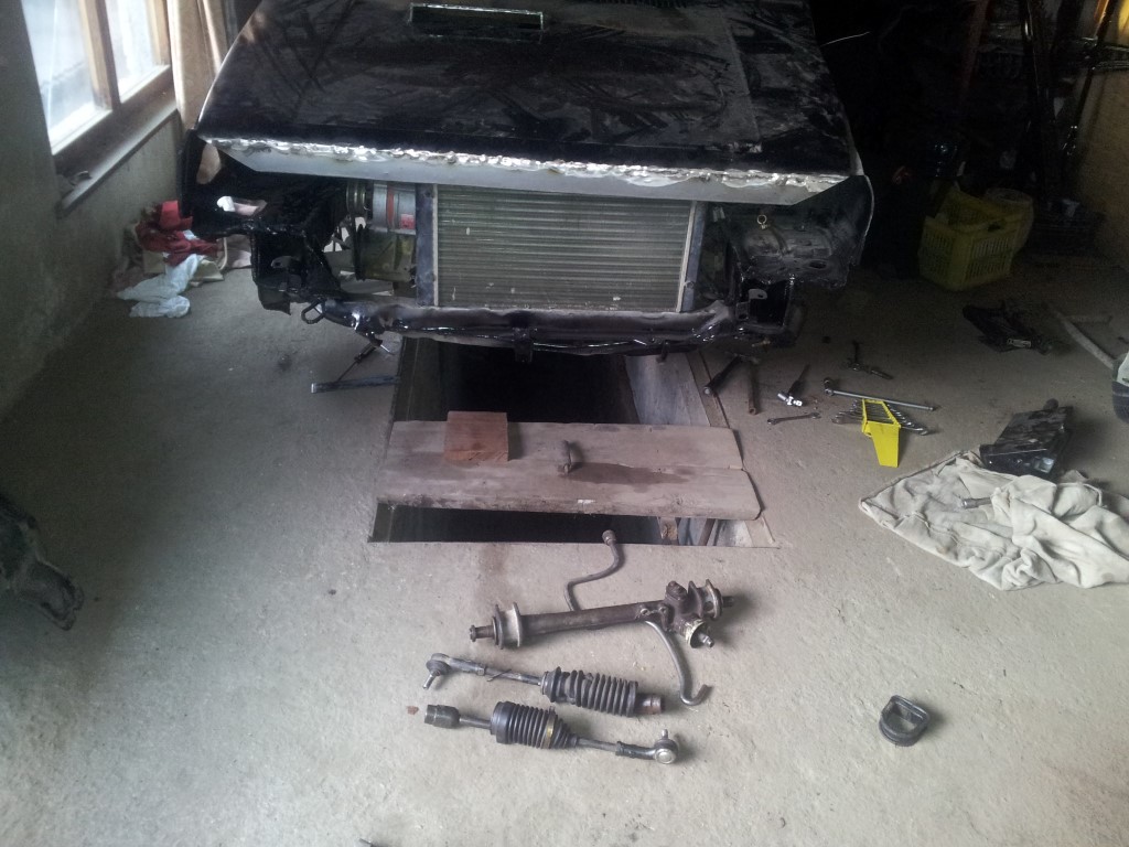

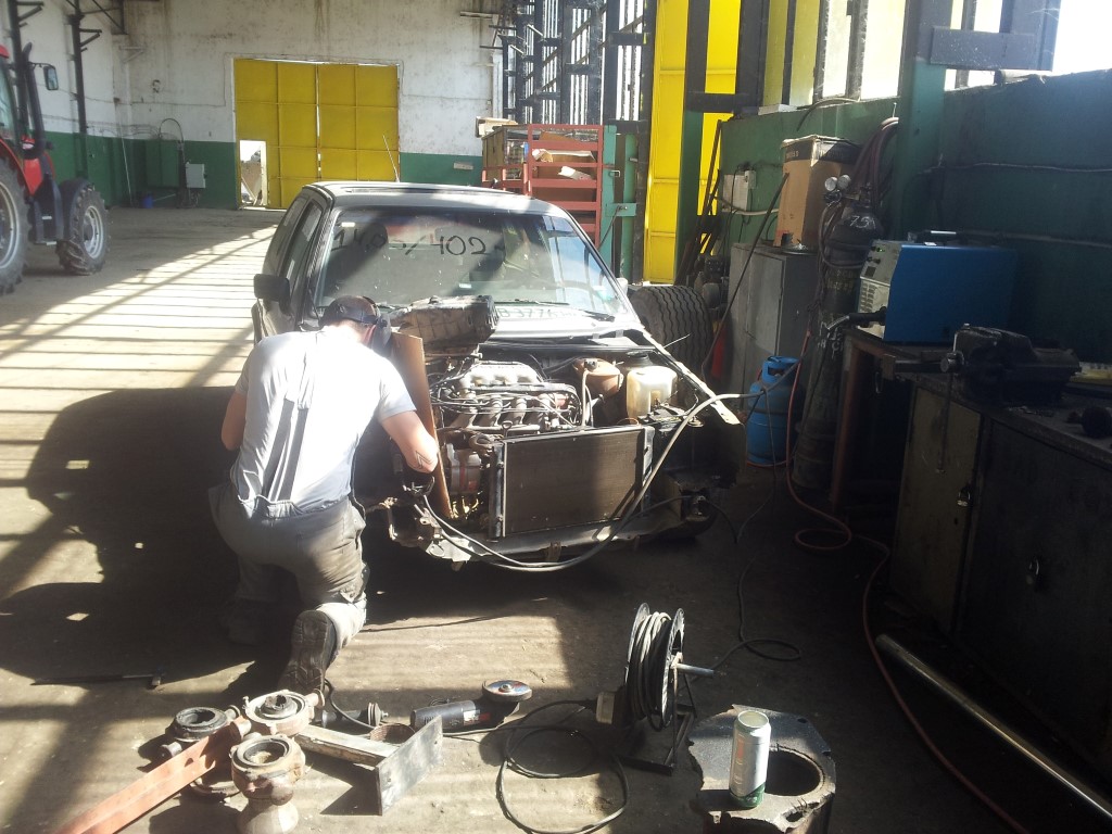

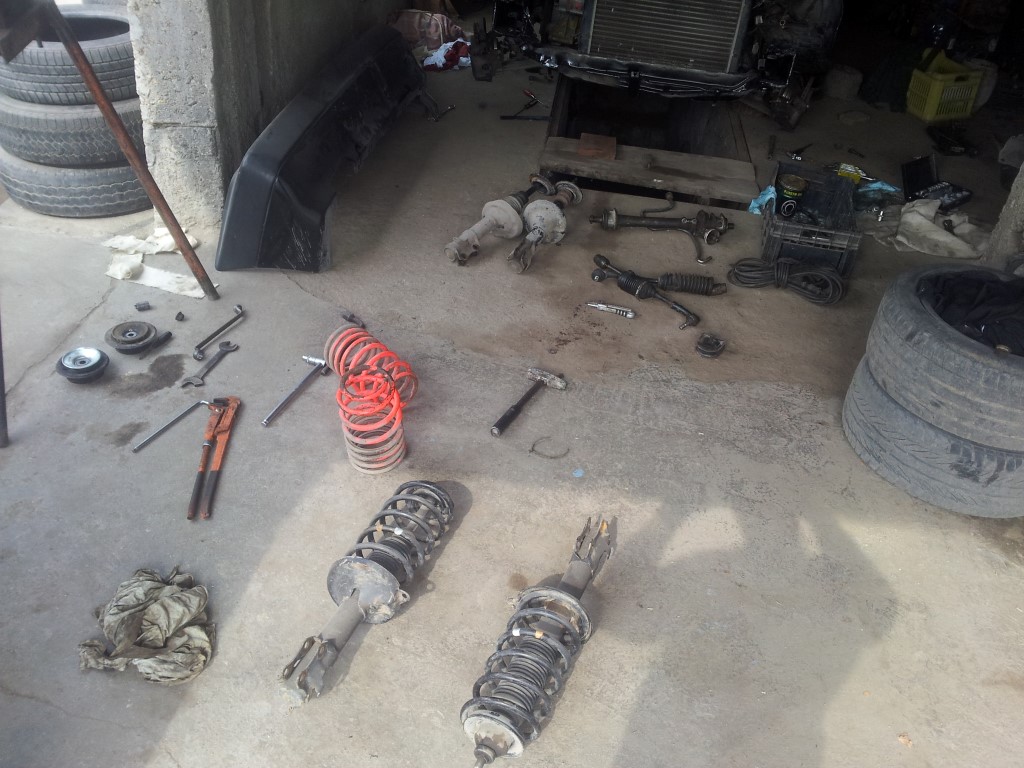

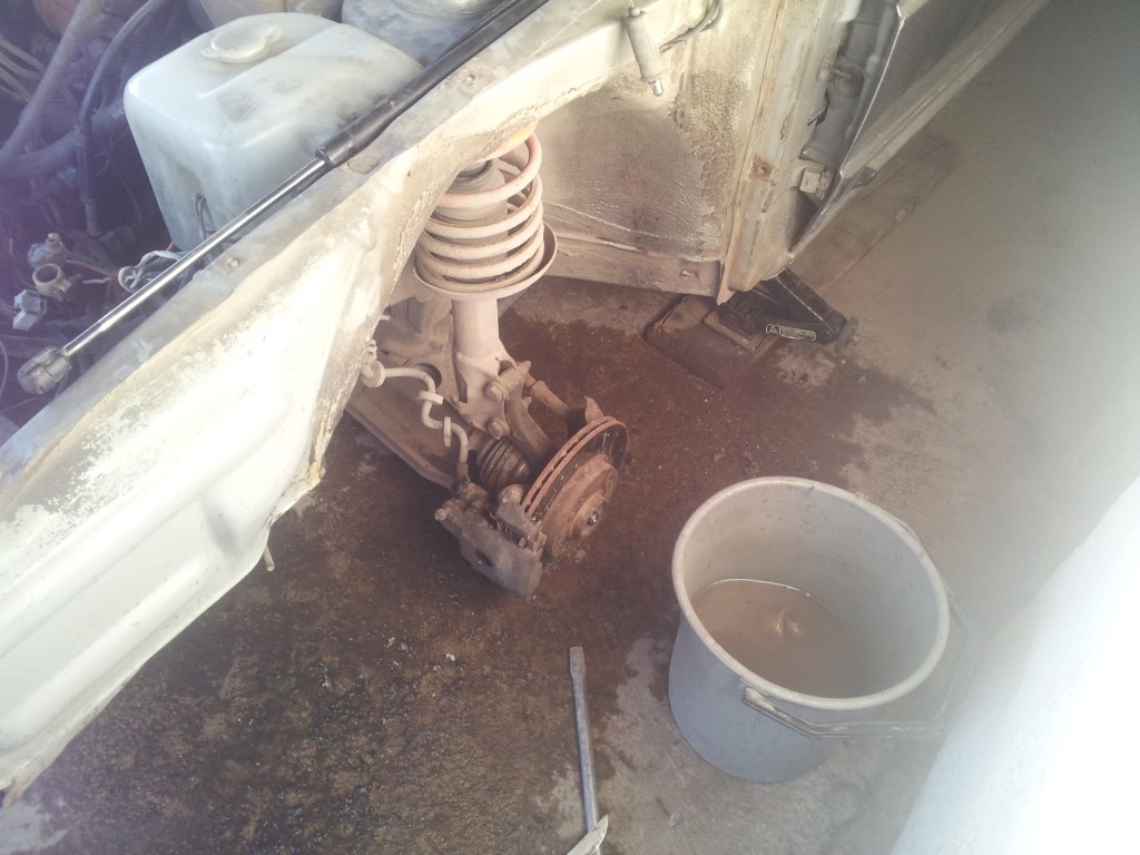

Както винаги съм казвал,колата се изгражда на ново.. и ето като искам ново ето ми ново,кормилната рейка тропаше от както взех колата,вчера я свалих. Кво ли видях вътре пясък,кал,трева и какво ли още не..цялата е насрана пръта за нищо не става,шлеците износени,втулките са в гъза и те .. и така утре отиваме за нова рейка естествено "величко Аутопартс" (малко реклама :Mr Green Fun ) днес се занимавах с свалянето на амортисьорите,дори бяха различни..изпаднаха ми едни ITN с възможност за пълнене..ще сложа тях с червеното Кони докато дойде ред за хубави амортисьори,днес измазах калниците със лепилото за ундолин,минах го две ръце. И като гледам се получава доста добре,ще видим колко ще изкара.Така като цяло бракувах 2 амортисьора 2 кормилни накрайника и цялата рейка :mrgreen

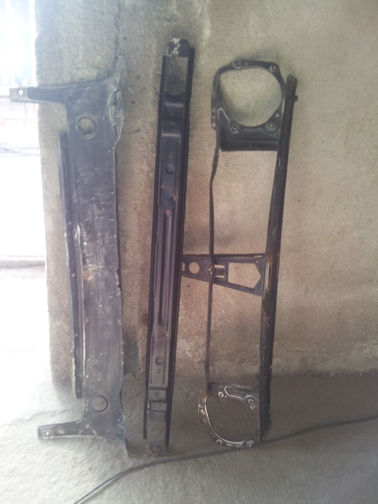

ее той беше изненада,но щом попита :mrgreen правих въздуховод евентуално ако ще слагам турбина да и идва малко фрееш въздух..отпред правя bad look,и отгоре ще се защипва с шплентове защото след поставянето на тая шукария няма да може да се ползва стандартния механизъм,а и вече го махнах де :Mr Green Fun
