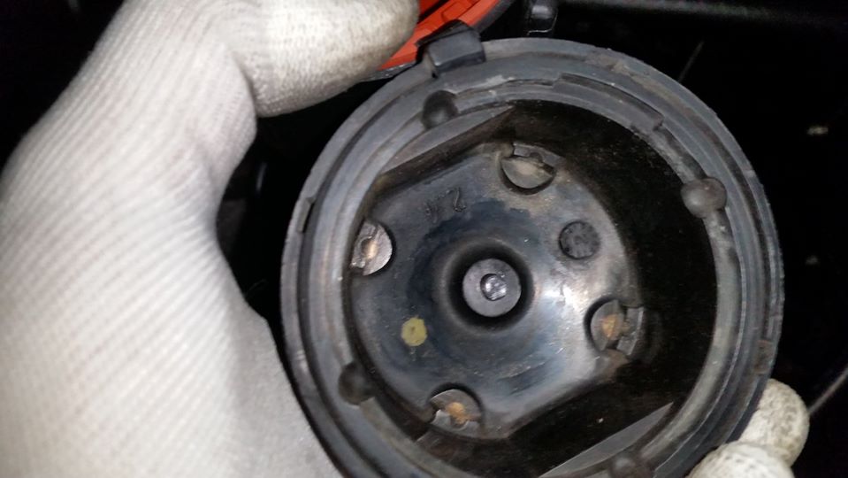

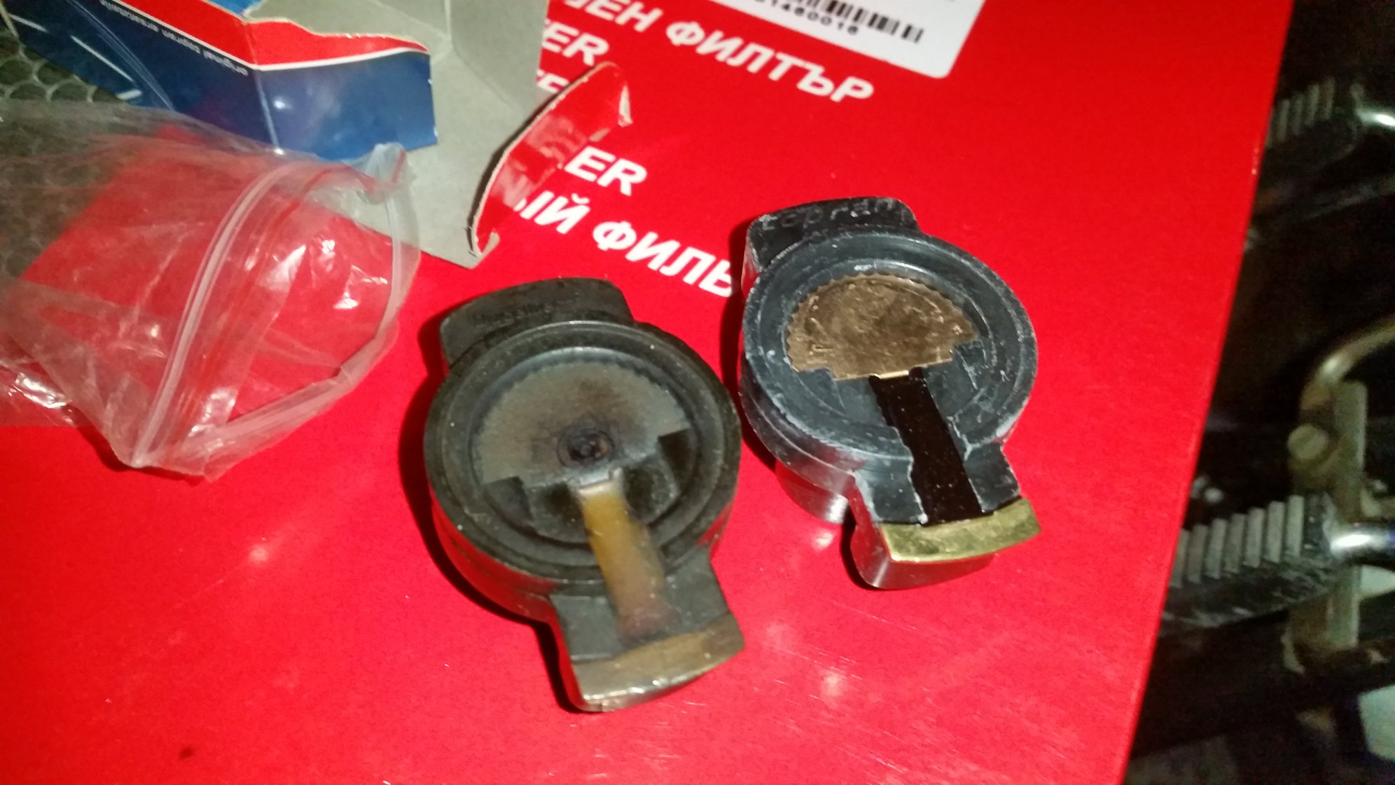

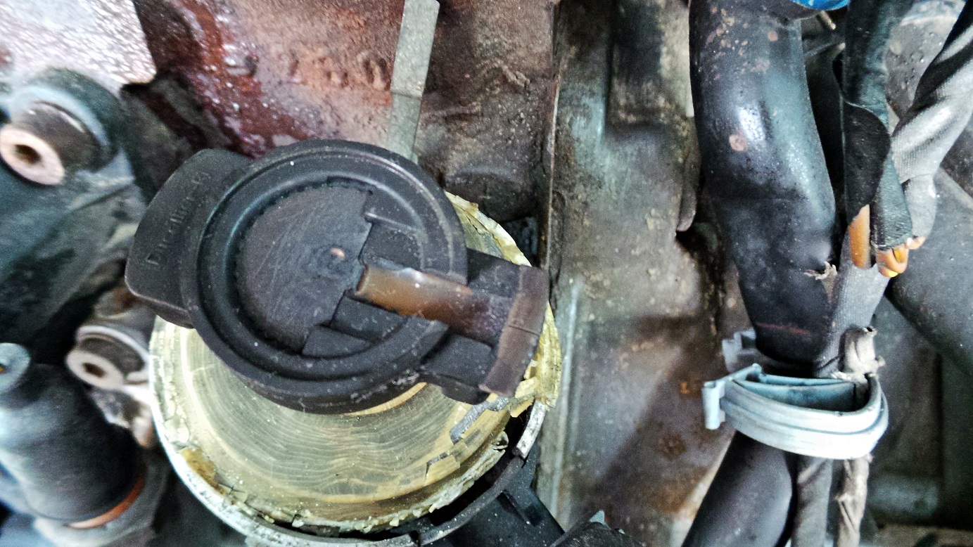

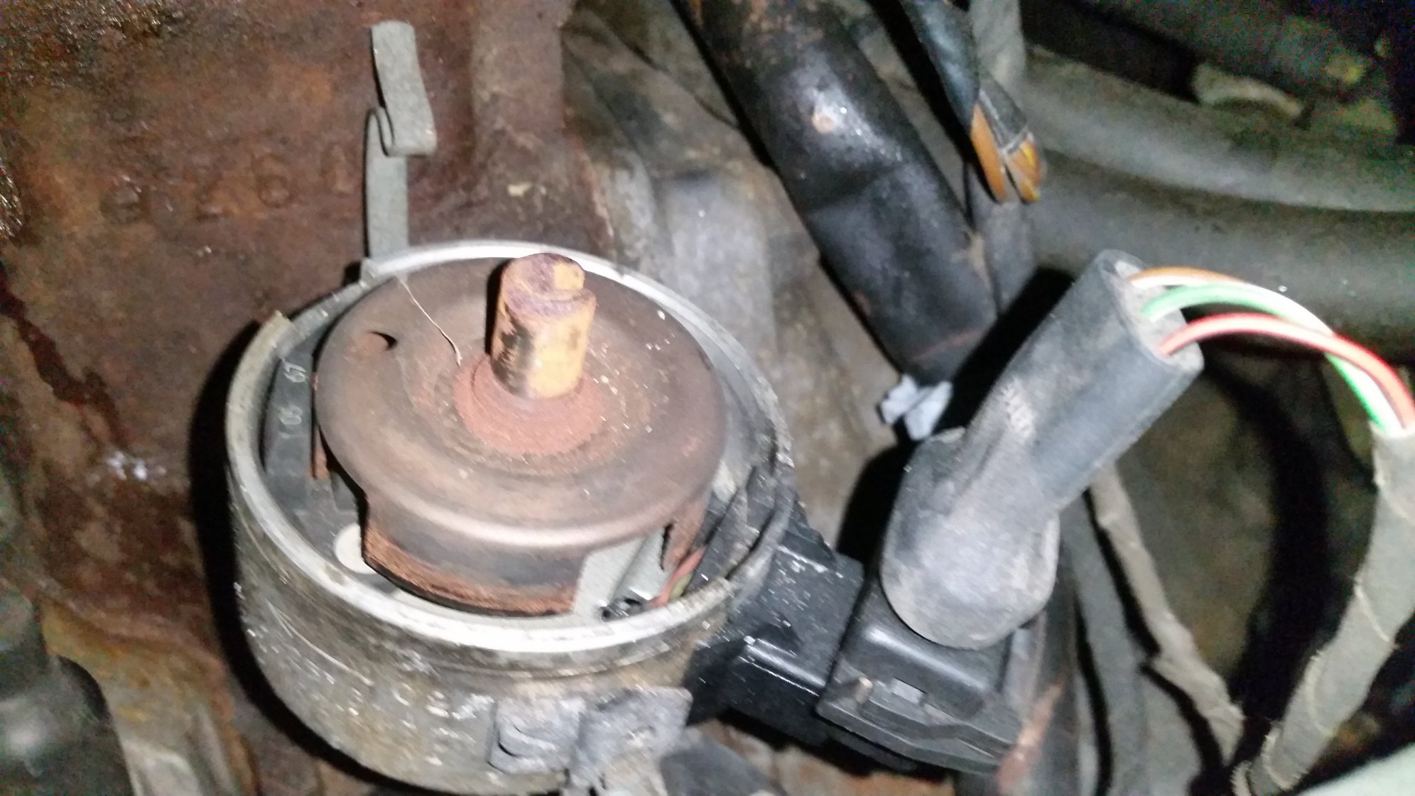

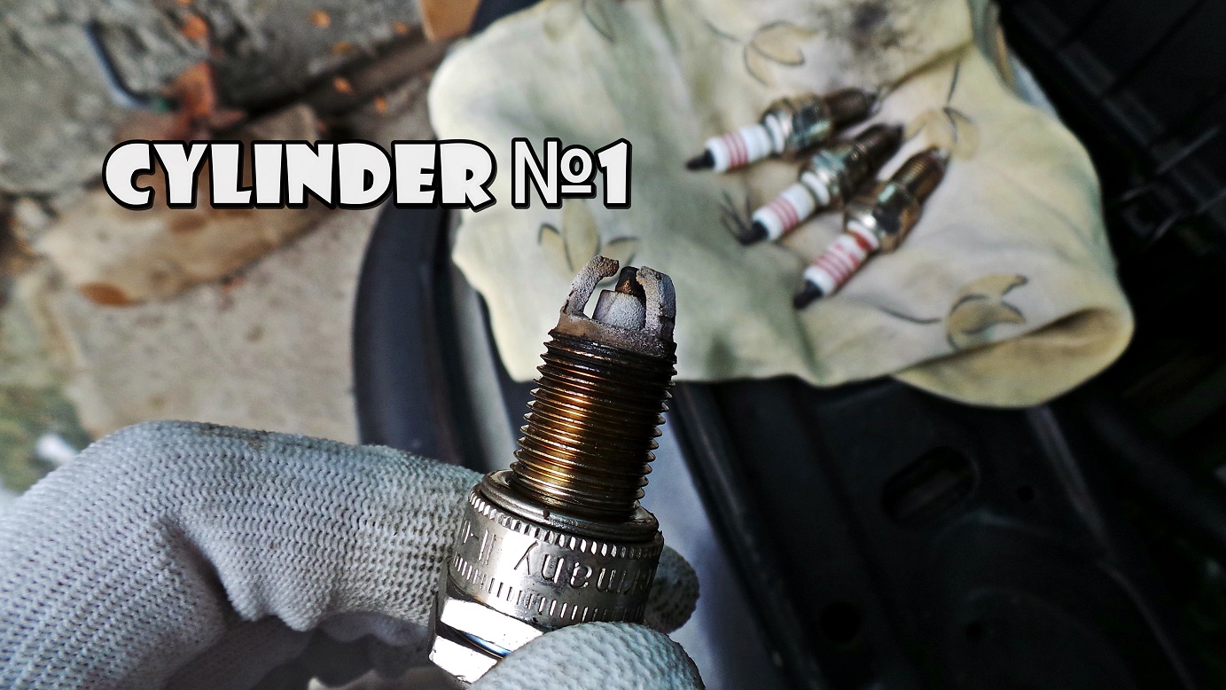

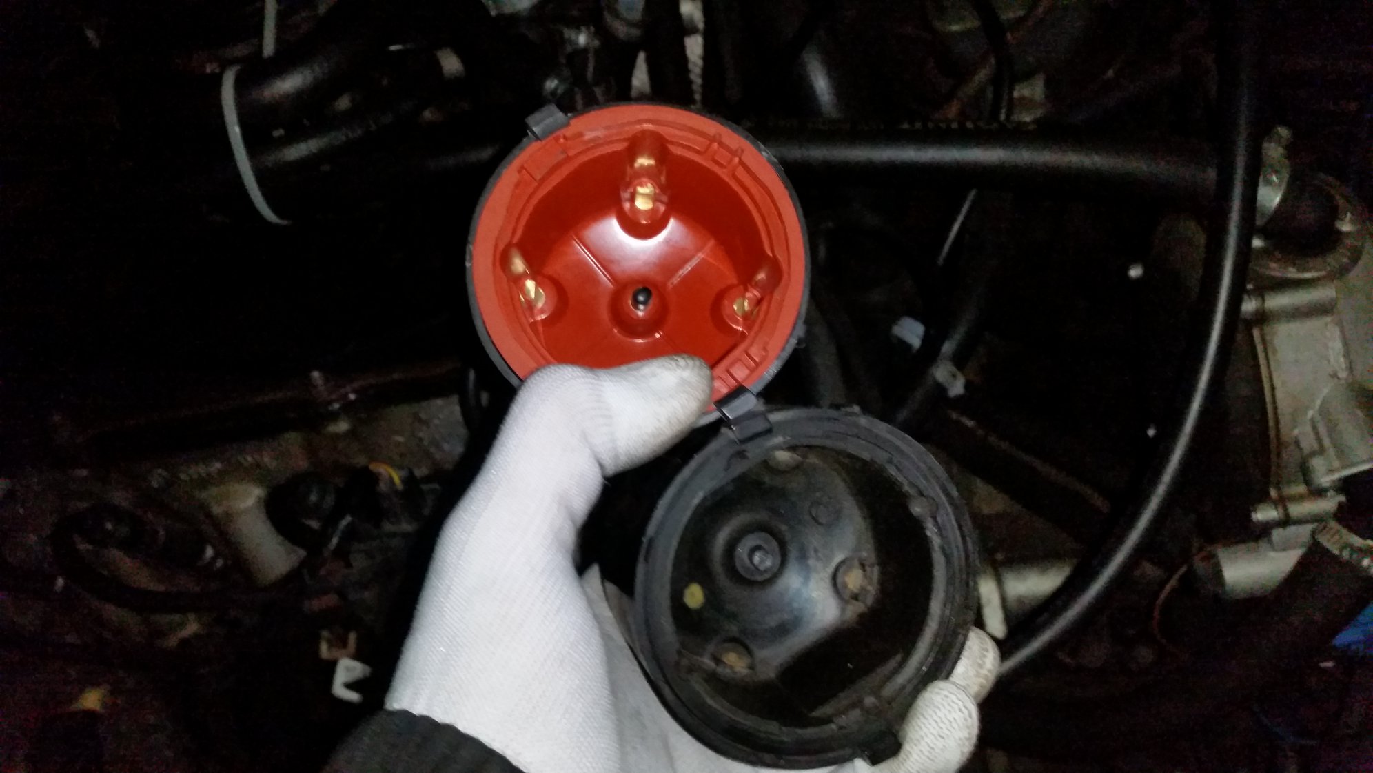

Днес порових малко под капака, за да видя свещите в какво състояние са. Поръчал съм нови палец и дистрибуторна капачка, в понеделник ще са при мен. :gruebel https://youtu.be/2QMruFowjEA

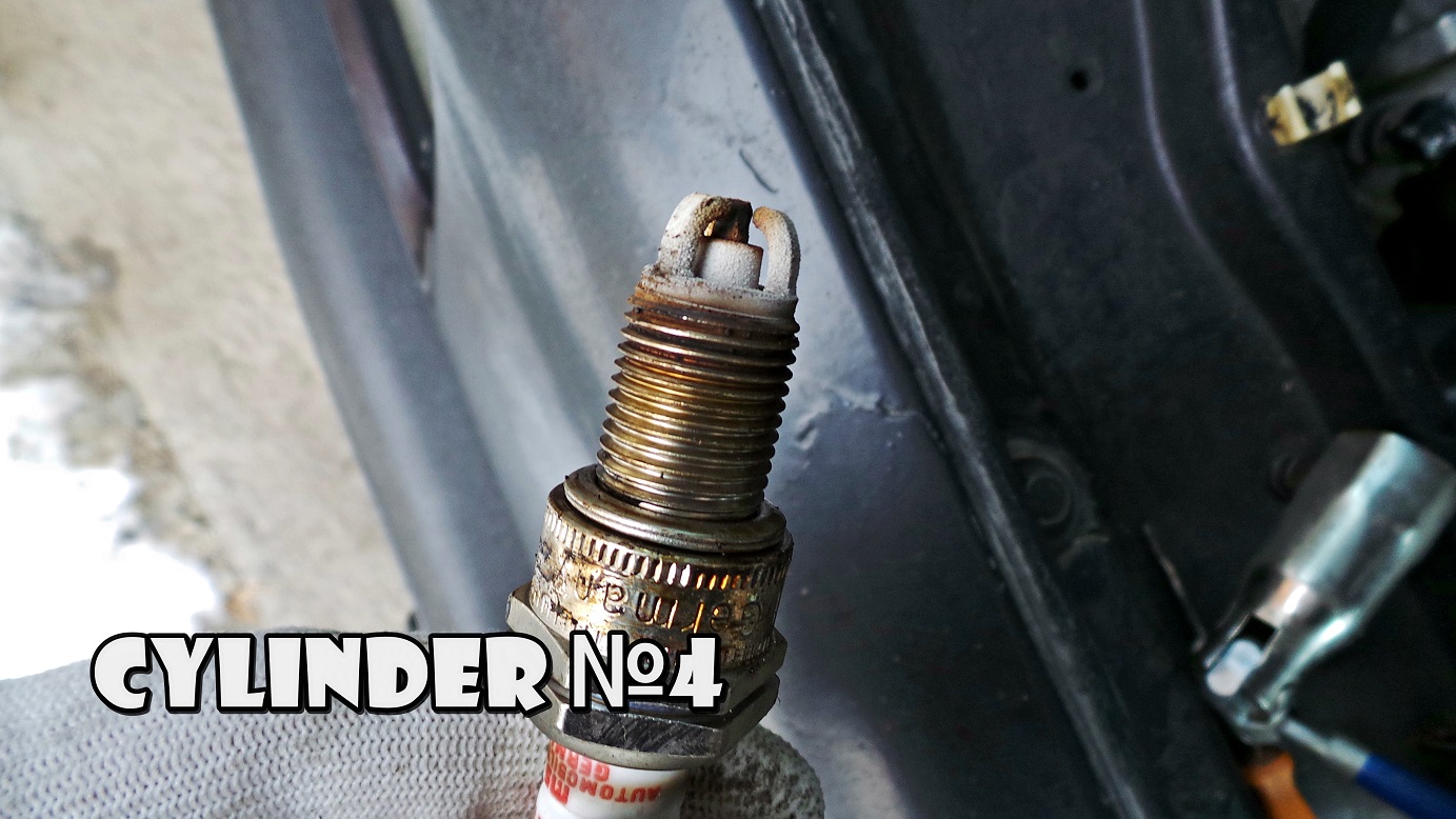

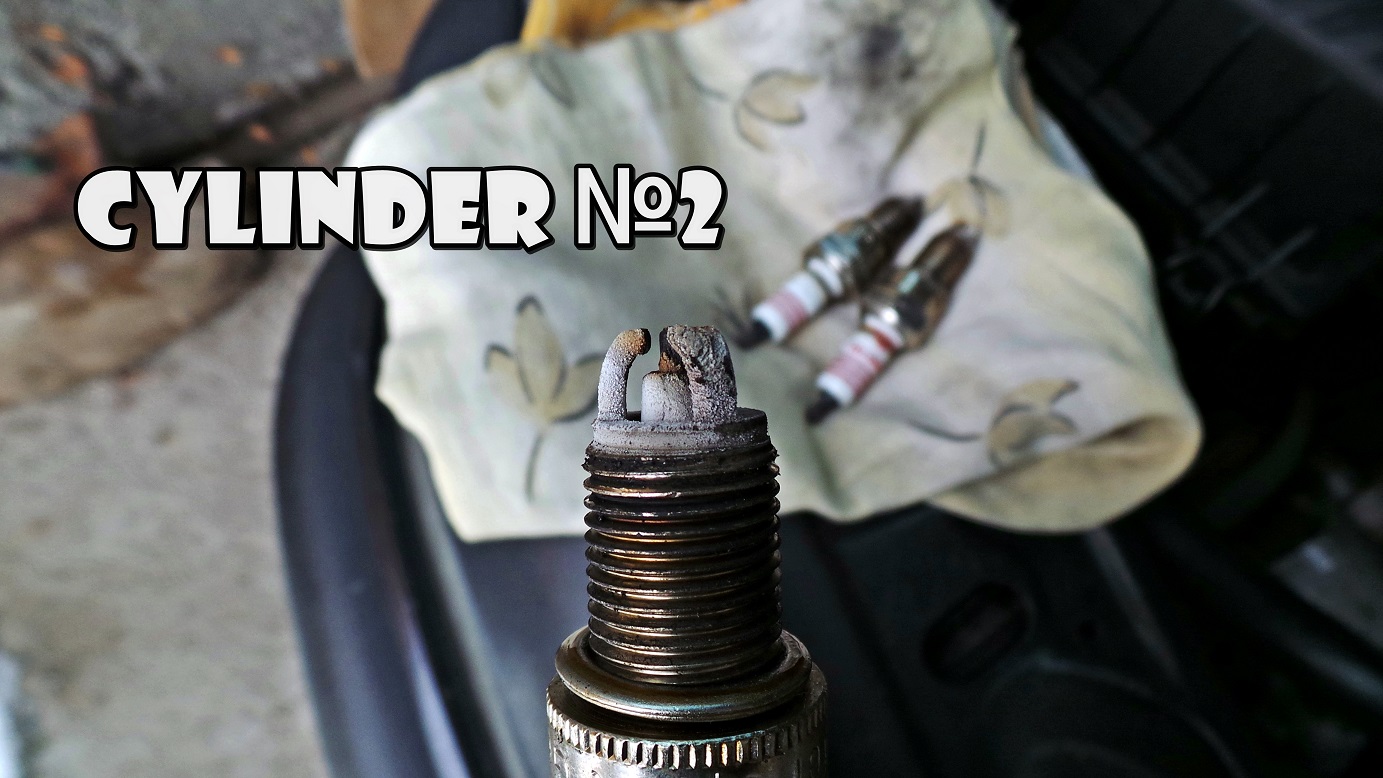

За газ не трябват ли еднополюсни?

Нямам си на представа... 2018-та, като ги купих от Костенец, човека ме пита с газова ли е колата и ми даде тези... А какви трябва да са, идея си нямам. Но от тогава, до онзи ден си работеше идеално.

toraborat написа:За газ не трябват ли еднополюсни?
Накратко - не. Свещите са винаги с два полюса, но с различен брой електроди за отрицателния.
Свещите трябва да са предписаните от производителя за колата. За този пасат оригиналните свещи са Бош W7DTC, вече не се произвеждат, но има приравнени към тях.

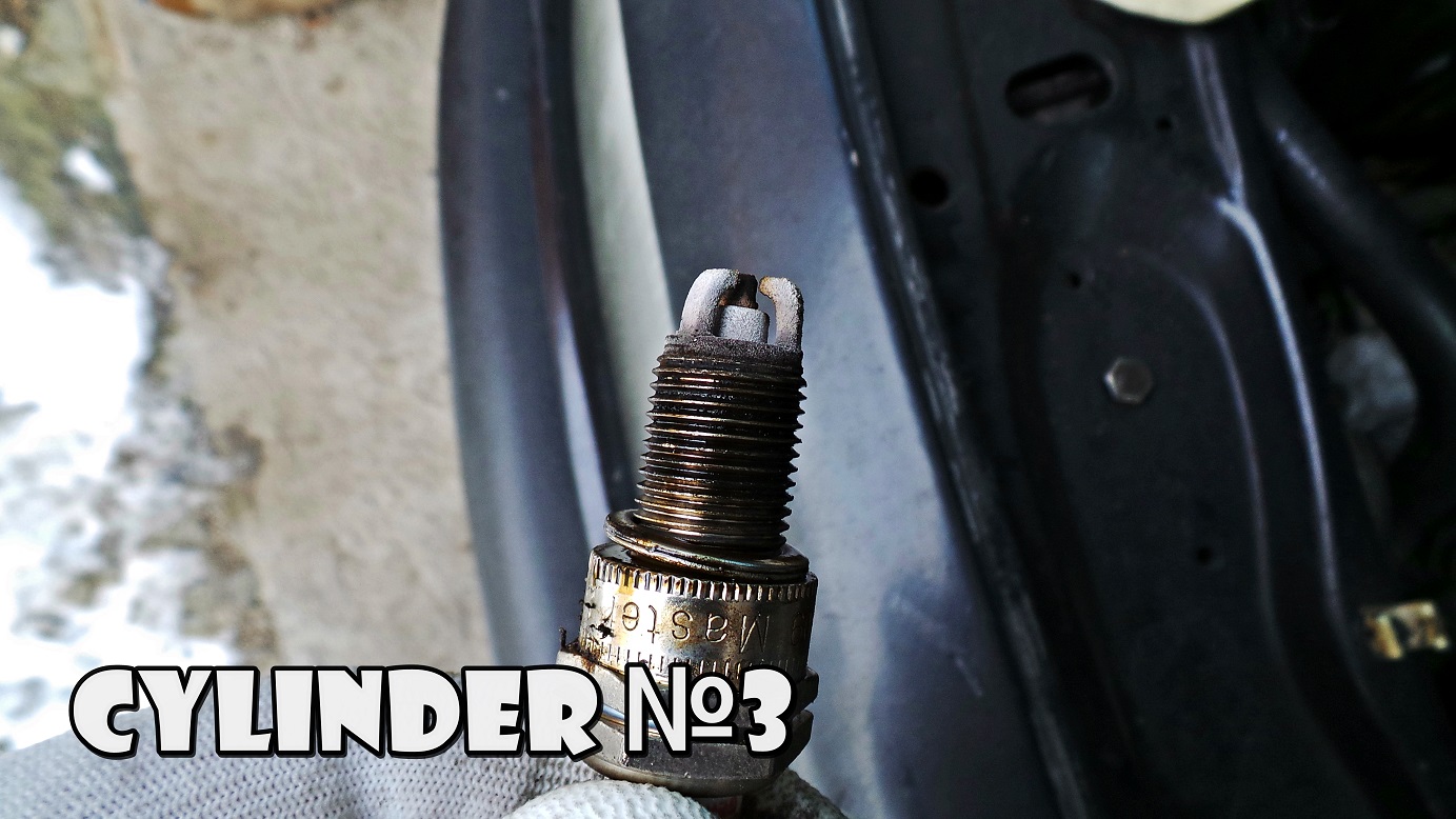

Този бял налеп по електродите не ми изглежда да е нормален. Трябва по-често да се обръща внимание на капачка, палец, свещи. Колегата май не ги е гледал, откак я има, а сигурно и предният собственик :eek

Колега, смени и свещите с палеца и капачката, тези са заминали.

Този бял налеп е от горене на масло и бедна смес.

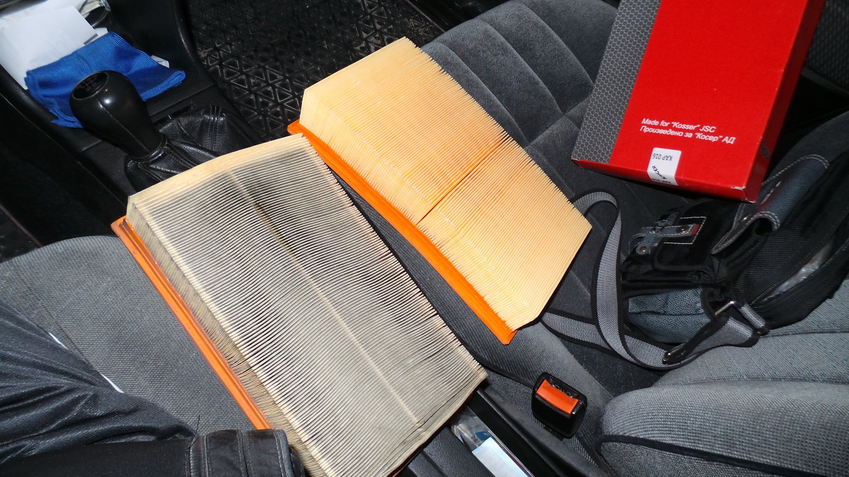

Смених частите, даже взех и въздушен филтър. Само свещи се чудя дали да взимам... :gruebel За сега колата работи. Не се дави нито на празен ход, нито при рязко подаване на газта. https://youtu.be/iIbHBjLUhP4 Остава ми проблема с радиатора, който ще реша едва като го сваля и измеря. Хиляда вида радиатори са им слагали на тия Б3-ки и моя естествено ще е най-шантавия... :confused

Колега на цената от 20 лв за свещите..
По принцип по запазването се сменя всичко по веригата палец ,капачка ,кабели, свещи . Аз бих сложил ngk свещи и то едно електродни bosh не бих сложил и подарък да са ми ngk bpr6es бяха май

Мнениеот Zdravko Zankov » Съб 18 яну 2020 10:17
NGK BKUR6ET са верните свещи за тоя двигател. Бош са боклуци.

Мнениеот beuchat » Съб 18 яну 2020 13:03
Съгласен съм с написаното,само не съм съгласен да са еднополюсни.Слагат се заводски предписаните без значение на газ или метан се кара.
