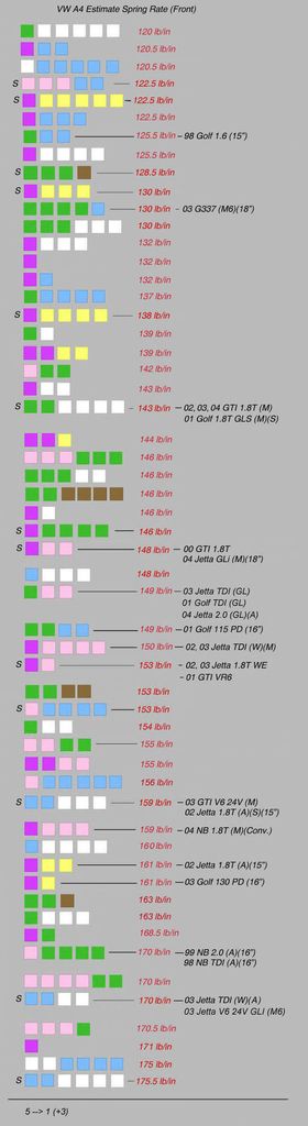

skotis написа:Има пружини със синя и бяла точка, които не са спортни... номер имат ли? Предполагам ти си ги проверил вече, но за всеки случай...
Това са вариантите за спортни пружини при Голф 4. То не е бяло, а е сиво. Белият цвят е на предните пружини съчетано със синьо, и според броя на точките отговарят на различни натоварвания, най-просто казано стават за големите дизелови и бензинови мотори.
Това е за задни пружини за Голф 4
Това е за предните пружини при Голф 4
При А3 нещата изглеждат същите с леки разлики.
А това е скалата на която можете да видите специално за предните какви цветове са подходящи за какви двигатели.
