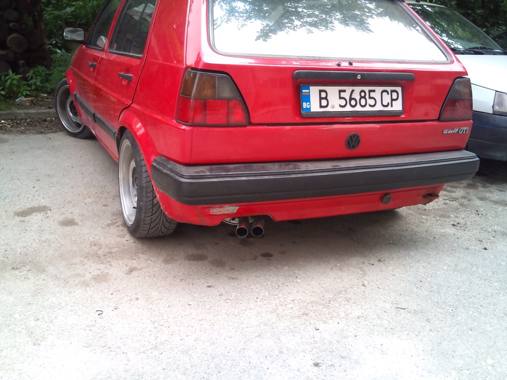

Ето това е крайната стойка на гърнето,На този етап няма как по-добре да го наместя :smile Днес забелязах един теч на масло между скоростната кутия и блока,НО отгоре.Отдолу всичко е сухо,теч има някъде зад делкото-тръгва някъде между кутията и блока и слиза надолу покрай масления филтър...Може ли да е семеринга на кутията,при положение че отдолу няма изобщо мокро :eek

Ако тече отдолу е семеринг на колянов вал откъм кутията. А горе от делкото не мисля, че има как да текне. Всъщност на тия мотори не знам дали няма о-пръстен на самото делко, както е при 1.3. Тепърва и аз ги уча покрай новата си антика :mhihi

Напръсках го с обезмаслител да видя от къде точно тече...Отдолу не тече,и маховика е сух.Като сменях маслото малко го изтървах леко над максимума,дали сега не се чуди откъде да излезе :icon_lol
На делкото няма О-пръстен или поне не помня да е имало като съм го вадил.

Огледай от някой датчик да не тече. Гледам на моята има някакъв забит отстрани над скоростната кутия :mhihi

И това го има.Махни му маншончето и го наблюдавай.Доста честа детска болест :mhihi

#14 ли трябва да е о-пръстена?Ще разглобя да го видя....

Да 14-ти номер :wink
