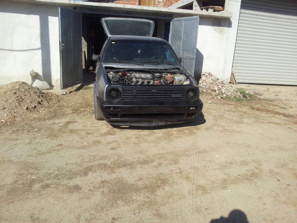

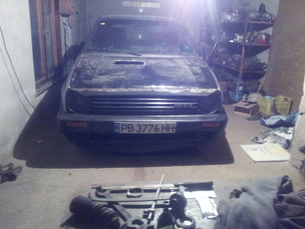

Днес си събрах всичко..защото ми се караше а и евентуално за неделните гонки,но без преден капак и задна броня..
Идеята ми вече е да направя и рол кеидж,но само на задната част от колата,вътре махнах почти всичко вече,ще ми останат като цяло седалките таблото ще е цяло без да се премахват елементи само,че корите на вратите ще махна,мисля за спортни седалки FK или Рекаро..но ФК-то е 190 лева а за Рекаро си нямам и никакво понятие ..

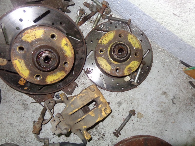

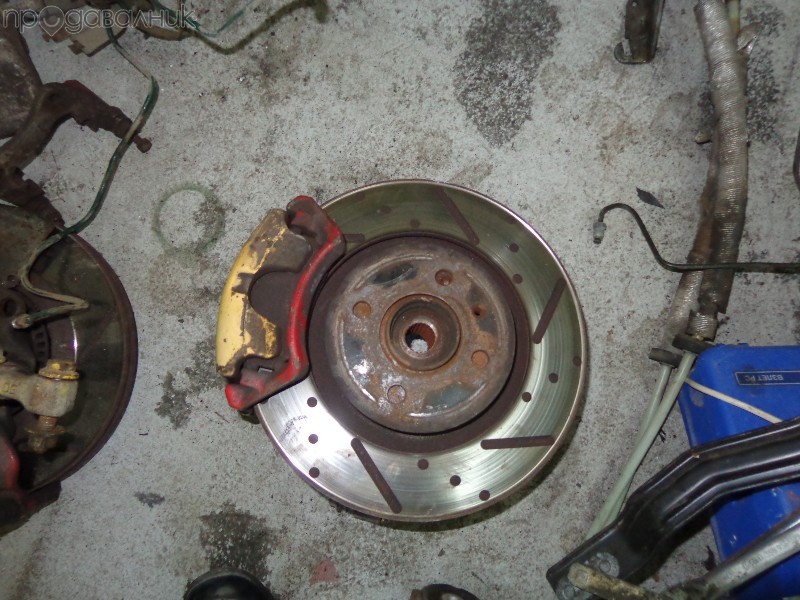

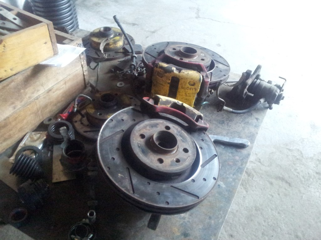

Та така сдобих се с спирачен кит Brembo Max 280мм предни двойно вентилирани и 226мм задни вентилирани дискове,апарати,супорти,накладки,шенкели,маркучи а бе с все багаж.Както се вижда на снимката имат гривни за ABS,въпроса ми е как стоят нещата с ABS/EDS и без това ще сменям помпата,дали съм разбрал правилно трябват ми : помпа,серво усилвател ,датчици,компютър(модул)ABS/EDS,инсталация ? Помагайте,че с спирачките хич ама хич ме няма,ще съм благодарен на сериозно разяснение
от всичкото само разбрах,че трябва да си търся ABS след 95-та година,защото преди това се монтирал "Тевес" с една огромна грозна топка
и по думи на колегите натежавал доста и не бил много сполучлив и ако ще търся нещо то било ITT MK20 само това ми е ясно от цяла нощ четене..

Разубедих се за тоя EDS ще го правя само ABS..защото след като се помисли логично EDS системата е против пребоксуване на колелата,а това го прави като все едно се натиска спирачката и дефакто при мен няма да ми върши работа а само ще ми мори колата,не мерси
ще си търся абс от 3-ка след 95-та и това е ... между другото капака си остава така както е на снимката утре ще го наложа за да видя къде ще се паднат дупките за шплентовете и ще го снимам отвсякъде да се види,пък и съм го решил да си остане по този начин.И започвам с него и задната броня

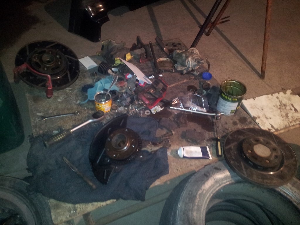

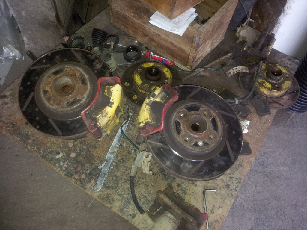

Тази седмица не беше от много добрите,защото нямах много време...започнах с свалянето на старите спирачки естествено главите на тръбичките заядоха(предните)развивах ги с специалните отрязани ключове нищо,писна ми и ги отрязах с шлайфа
след това взех тръбонарезка сложих нови глави нарязах тръбите закачих новите маркучи,сега остава само да навъртя апаратите,преди това направих малка ревизия на апарати супорти и т.н. на супорти гумичките не стават щях да попитам от къде мога да си намеря ? Колегата ги беше пратил с шарнирните болтове,но всичко беше спекло,всичко съм развивал с гайковръта и спирачна течност при факт,че имам сила в излишък.Та както и да е разглобих всичко почистих ги всичко точно,монтирах шарнирните болтове,шенкелите,супортите само апаратите и накладките остана да сложа,отзад махнах иглените лагери барабана и всичко останало,НО пича забравил да прати задните шенкели и останах на трупчета заради това,имам и въпрос знам,че на дисковете отпред са си с същия иглен лагер а отзад какво има,защото гледах на една скица имаше една втулка и също лагер ? Другото което е започнах предния капак и задната броня на бронята махам канта между слоевете и запуших капачето за теглене с разтопена пластмаса и кит за пластмаса,гадната част беше капака взех на заем машина от приятел тя пък взе,че и запече лагера..та ходих да си купувам и аз да си свърша работата ... и така цяла седмица почивка очаквайте включване след седмица
