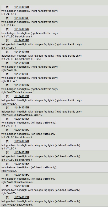

Оригиналните 25th са на Валео и ги водят Black/Chrome. Обаче ги дават само за дясна дирекция. Отделно Валео имат още два каталожни номера на Валео Black/Chorme като разликата е че едните са със жилт мигач, а другите са с бял мигач.
ФК имат модел който го водят само Black, но пък на снимката изглежда Black/Chrome
пак ще има филми и главоблъсканици...... :Mr Green Fun
