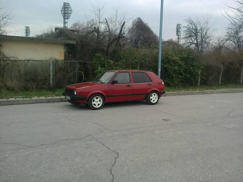

Отрежи още няколко навивки и ще стане работата. :wink
butsefal
Мнения: 814
Регистриран на: Вто 05 май 2009 19:20
Автомобил: Golf 2 syncro passat B5 4motion
Двигател: RP AFN
Re: Vw golf 2 "red dragon" :P
Мнениеот butsefal » Пет 15 фев 2013 20:11
не се заяждам - ама бая ми джипее :rolleyes
GTI1.8
Мнения: 760
Автомобил: Golf mk2 GTI
Двигател: PB 1990
Местоположение: Банкя
Мнениеот GTI1.8 » Пет 15 фев 2013 22:27
Още малко ако се свали,и му сложиш един широк нож ще заспи приятел.Това е моето мнение. :th_up
chiki-riki
Мнения: 748
Регистриран на: Сря 09 мар 2011 21:35
Автомобил: Golf 2
Двигател: 1.8
Мнениеот chiki-riki » Пет 15 фев 2013 23:08
така вече е друга бира, но винаги може още :mhihi айде да се стопля времето и да им правим една фотосесия :beer
jocha
Мнения: 367
Регистриран на: Пет 01 юни 2012 17:59
Автомобил: VW Golf 2
Двигател: 1.3NZ 1990
Мнениеот jocha » Пет 15 фев 2013 23:49
това е оптималният вариант между височина и проходимост с 2 нови тампона на макферсона е така че ще слезе с 1,2 см. отпред като улегнат, а за джипеенето просто твоя е много нисък :Mr Green Fun и Ванка ще ги снимаме обезателно :th_up

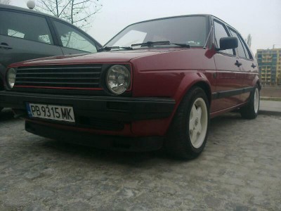

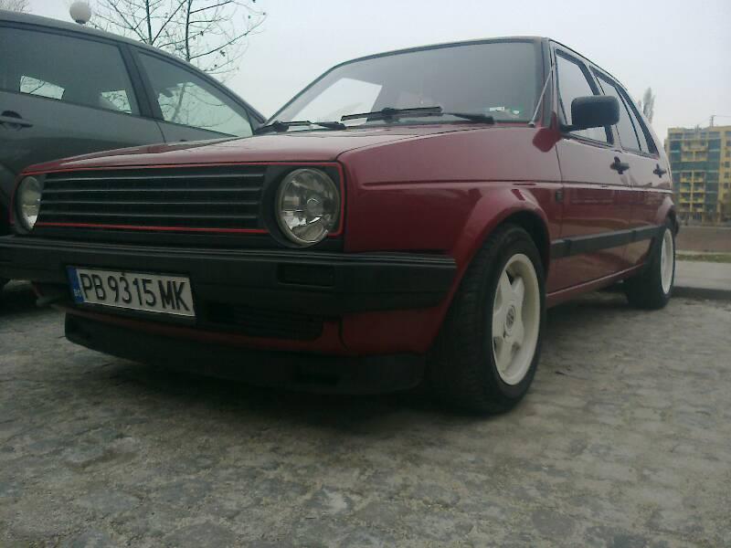

И малко снимчици да вдигнем темата от мъртвите + едно запитване къде в Пловдив или София продават sticker bomb или ако аз си занеса моделите на картинките колко ще излезне да ми направят фолио? :beer

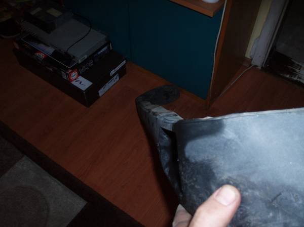

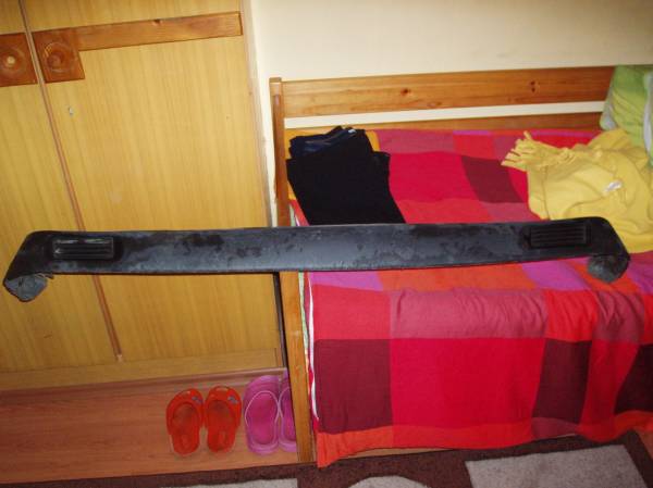

Мнениеот jocha » Чет 28 фев 2013 13:09

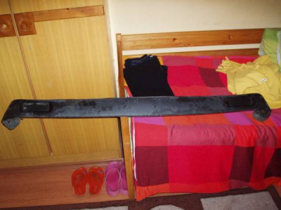

Най-накрая колеги се сдобих и със широк нож оригинален :a040 :19a след толкова ровене и търсене се намери някой, който да си го продаде...иначе всички си продават колите но ножа си го пазят :Mr Green Fun сега остава само да се монтира и колата заспива :sex

И една малка фотосесия със широкия нож :love.vw

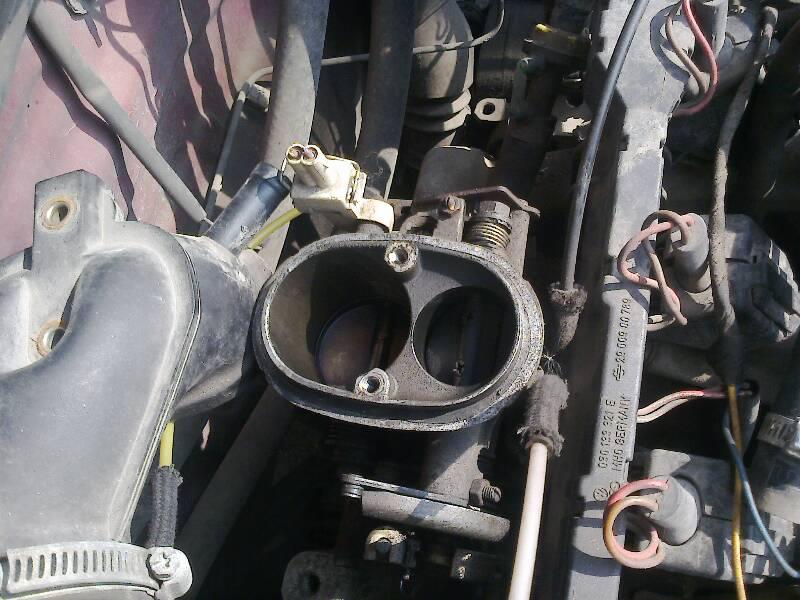

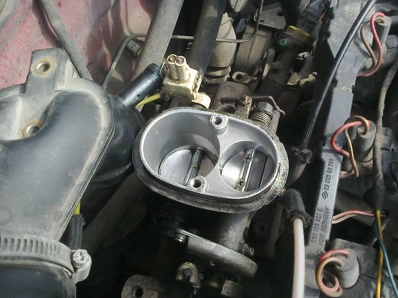

И днес имах малко свободно време та реших да се заиграя с дросела на колата понеже никога не беше чистен (моля само хора със слаби сърца да пропуснат 1-та снимка :D ) купих спрей WD40 за премахване на ръжда замърсявания и т.н. Махнах рамото на въздушния филтър и що да видя двукамерен дросел, останах много приятно изненадан и си обясних вече защо коли по 100 коня си ги понатупвам от време на време :Mr Green Fun . Само че имаше лек проблем от мръсотията и нагара клапана на втора камера (тоест по-големия) отваряше до половина само затова и като натиснех педала набираше до едно положение колата след това имаше около 3,4 см празен ход но си мислех че си въобразявам, а и получих отговори от типа а това е нормално :mrgreen .Та отворих throttle body-то и с парцал отвертка и спрея се развилнях.Колкото гняз излезе от тоя дросел толкова не бях виждал дори в ауспуха на дизелова кола :Mr Green Fun .Както и да е почистих всичко светна тръгнах да паля зад мен стана все едно стар вартбург с износени до 0 сегменти се опитва да вдигне 100 на 2-ра пушек и имаше една шепа чернилка зад ауспуха която явно е била в смукателните колектори.Колата веднага промени оборотите започна да работи по-стабилно педала на газта стана адски отзивчив искаше само лека корекция на изпарителя защото дойде много въздуха но след корегирането колата стана като самолет :love.vw
ЕТО КАК ИЗГЛЕЖДА 23 ГОДИШЕН НИКОГА НЕ ЧИСТЕН ДРОСЕЛ!!!
