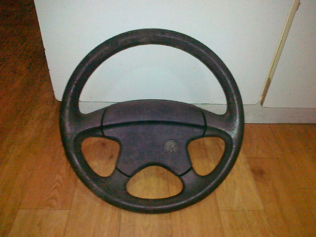

Колеги да ви попитам , едно приятелче ми подари волан от Голф 3-ка , и мисля да го сменя понеже моя е счупен и лепен с тиксо , дали ще стане този волан на голф 2-ка ? :th_up
Мнения: 19358
Двигател: PN 1990+KR 1987
Re: Моят Golf II
Мнениеот stefan4o » Сря 29 май 2013 10:22
Ще стане, ама е много грозен :screwy Нещо, което не ми харесва, дори и подарък да ми е, няма да го сложа на колата си никога. Лично мнение де. :gruebel

Е все пак е по добре от стария ми волан които е лепен с разно тиксо и дрънчи , сега временно с тоя ще е една идея по добре

Golf2GTISLIVEN написа:
stefan4o написа:Ще стане, ама е много грозен :screwy Нещо, което не ми харесва, дори и подарък да ми е, няма да го сложа на колата си никога. Лично мнение де. :gruebel
Май ти си с по - тесния шлиц и няма да ти стане тоя волан :a045
В момента съм мисля че като с твоя волан , които е на твоя голф :th_up
iliankocov написа:
ако е като моя (ако си качил снимки извинявай - просто не помня какво става напред в темата) значи ще стане. Тоя другия модел, с кривите лъчи, мисля че имаше и 2 - та варианта - с тесен и широк шлиц...

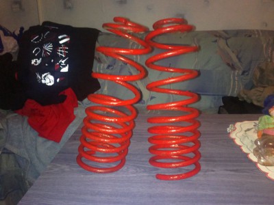

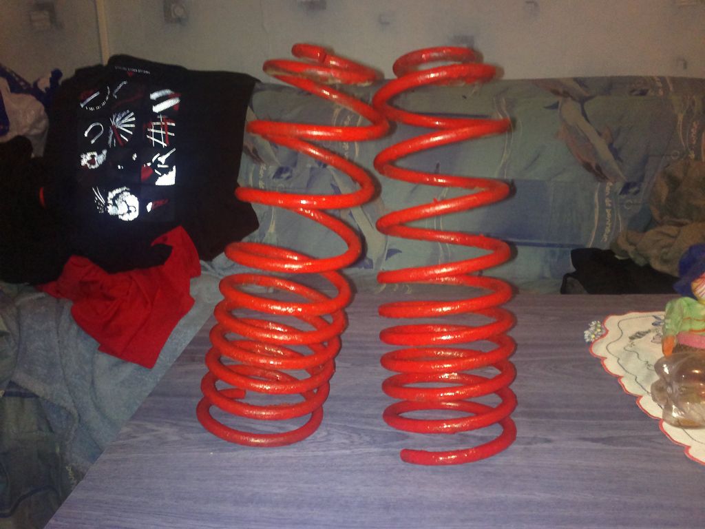

Да разбутаме малко темата , днеска вече си и взех задните спортни пружини , утре най-вероятно и предните ще взема , задните на пръв поглед така като ги натискам с ръка ми се струват меки , но ги взех от сигурен човек който ми каза че са спортни , като марка не ги знам , на тях пишеше нещо от сорта Golf 2 и нататък беше се изтрило :th_up
iliankocov
Мнения: 1374
Автомобил: Golf 2 Edition One
Re: Моят Golf II
Мнениеот iliankocov » Пет 07 юни 2013 23:10
Golf2GTISLIVEN написа:Да разбутаме малко темата , днеска вече си и взех задните спортни пружини , утре най-вероятно и предните ще взема , задните на пръв поглед така като ги натискам с ръка ми се струват меки , но ги взех от сигурен човек който ми каза че са спортни , като марка не ги знам , на тях пишеше нещо от сорта Golf 2 и нататък беше се изтрило :th_up
с тези навивки отдолу няма как да не са "спортни" :a045

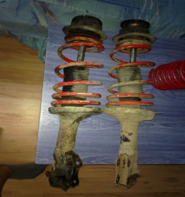

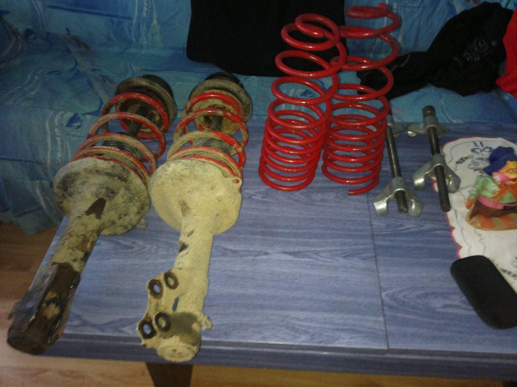

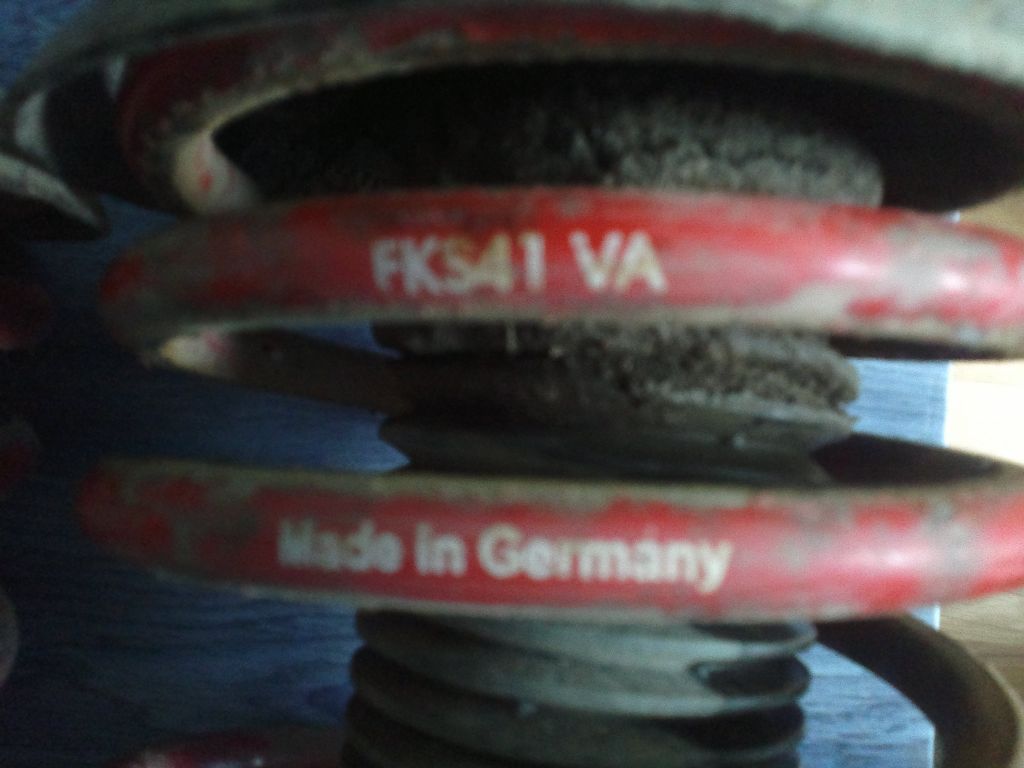

След задните спортни пружини днеска си получих и цялото предно спортно окачване , марката е FK , честно казано не знам пружините колко свалят , ако някой колега има подобни или има инфо за тия нека ми сподели колко ММ свалят , така като ги натискам на ръка доста твърди ми се сториха но това е добре , утре е ред вече монтиране на колата :th_up

Golf2GTISLIVEN написа:честно казано не знам пружините колко свалят , ако някой колега има подобни или има инфо за тия нека ми сподели колко ММ свалят
Привет колега, според този документ FKS 41 VA серията сваля до 40 мм естествено ако не съм си забравил немския напълно де :Mr Green Fun , по едно време имах FK 41 VA (май те са до 60 мм, VA е обозначение за предна ос, HA респективно за задна) и ми се струваха по-ниски от тези, които в момента са ми на колата (до 40 мм). :yahoo_09
Поздрави и качвай снимки вече по-близо до земята :th_up .

Да колега аз намерих информацията и твоите думи се потвърждават с тия които открих в нета , искам да ти благодаря за това разяснение което ми направи , и още утре съм го сложел :th_up

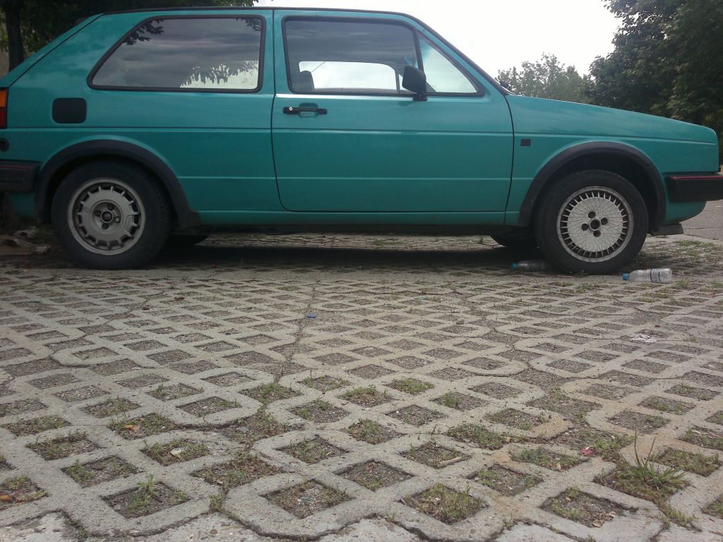

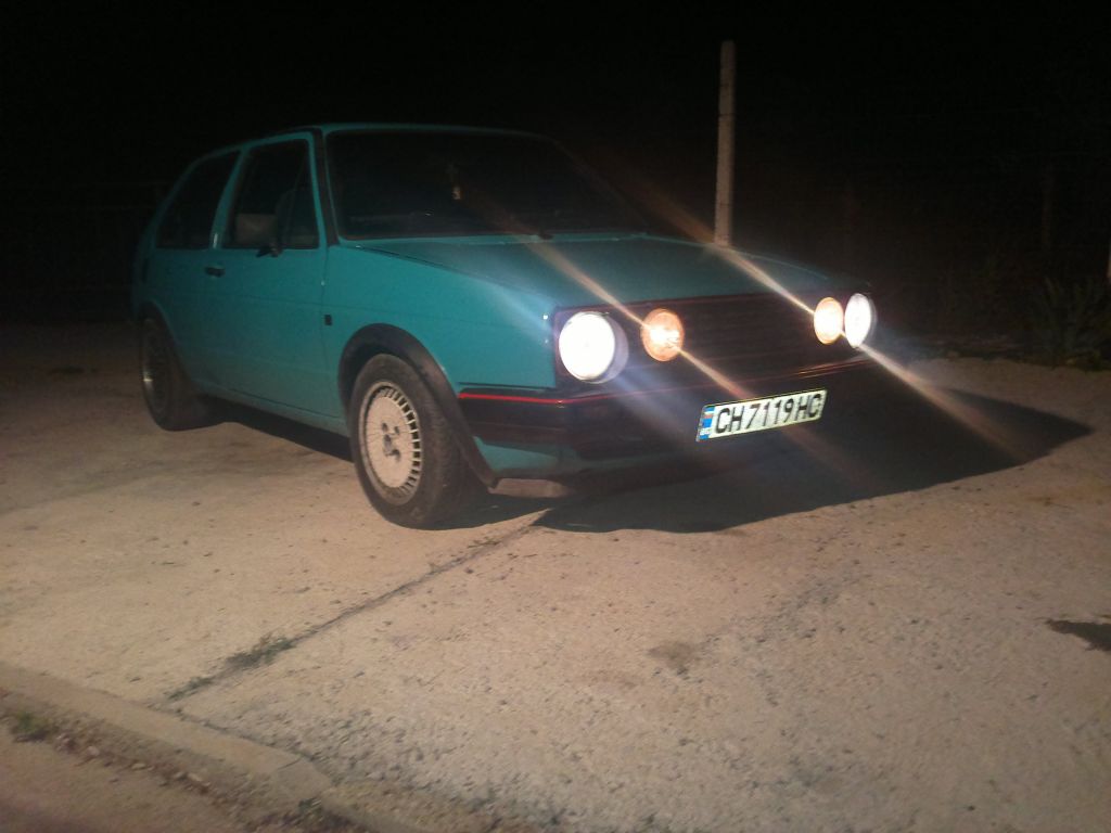

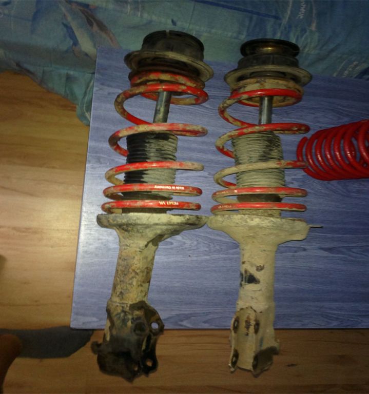

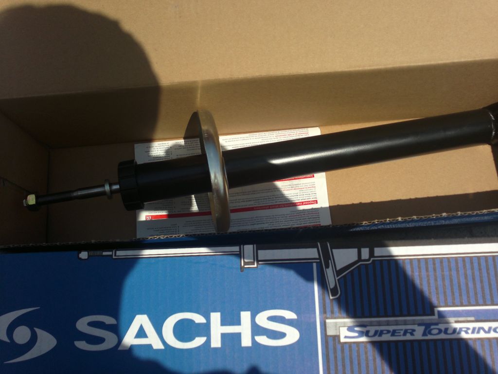

Мнениеот Golf2GTISLIVEN » Нед 16 юни 2013 19:40
След купуването на цяло предно окачване и отзад спортни пружини , дойде време за слагане , вчера привечер ги монтирах , всичко заспа колата стана ниска на 11 см от земята мерих от ножа до земята , всичко добре , сложих отзад отново 15-ките джанти , направих един тест отново опират , прибрах се цяла вечер така се чудех защо така , и ми светна че когато сменях задните пружини аморт. ми се видяха много меки на ръка ги вдигах и свалях без проблем , та се ядосах днеска станах отидох до един магазин които беше единствено само той отворен , и купих два чисто нови задни амортисьора SACHS момчето ми каза Германски даже изчаках 1 час да пристигнах и разните защити от прах и от по рязко удряне на амортисьора , върнах се отново на вилата пак свалих задните пружини и амортисьори , сложих новите и колата заспа , даже направихме малък тест с багаж 3-ма човека на борд + 1 куче и нямах проблем 15-ките джанти не упираха , и най-сетне вече реших и този проблем !
Равносметката е , сменено абсолютно цяло окачване , отпред с FK пружини и амортисьори , отзад пружини не знам точна марка нещо от сорта на тях пишеше Golf 2 и амортисьори SACHS , колата стана изключително по ниска стана , и като цяло съм доволен :th_up
Преди смяната на амортисьори и пружините
След смяната
