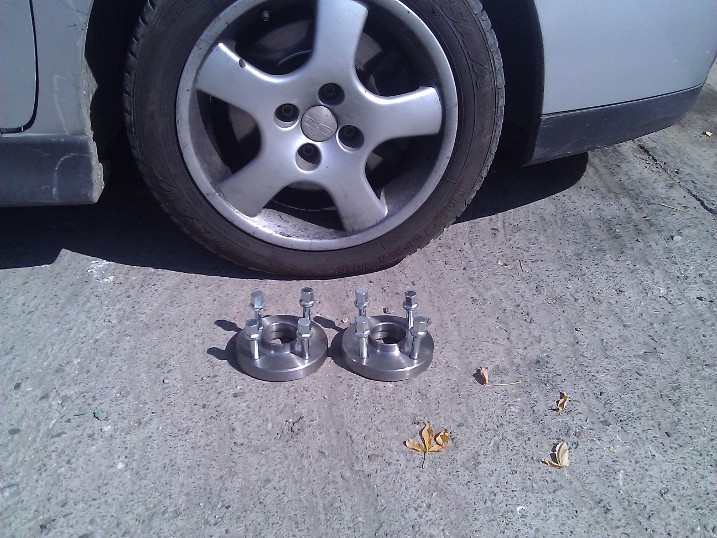

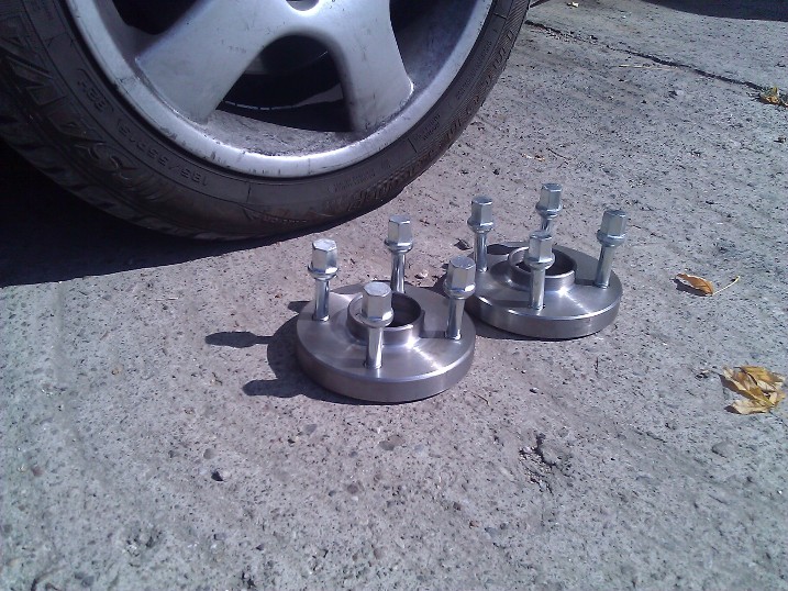

Новите придобивки за задния мост, от 1.5 см. минах на 2 см. :biggrin .
Като цяло това ми реши окончателно проблема с хлътналите задни джанти.
