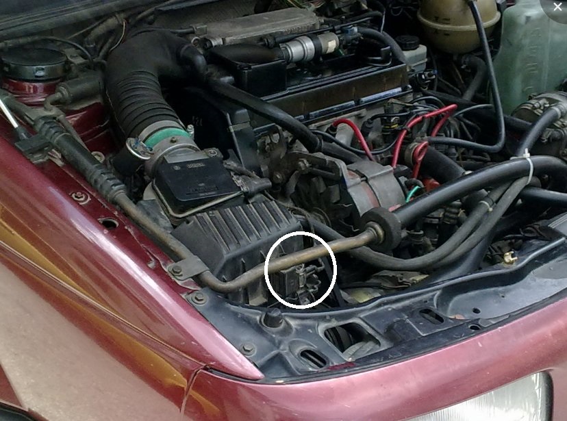

От известно време не съм писал в темата макар, че направих промени по голфчето, но имам един съществен проблем, който ме мъчи от 1 месец. Сложих си спортен филтър K&N, но понеже е конус премахнах филтърната кутия към която имаше закачени 2 датчика (не знам за какво са) и оттогава разхода на гориво драстично се покачи. Преди с 10 лева 98 октанов (3.54 литра) минавах около 37 км градско ,но сега с 20 лева 98 октанов минавам 40 км. Бензиностанцията е една и съща (няма да и правя реклама). Казаха ми, че този филтър ще ми покачи разхода но максимум с 1-2/100. Дори напоследък се старая да карам по икономично и я пускам по инерция почти постоянно, но пак файда няма. Моля дайте съвет къде да търся проблема.
Имам една идея да набутам конуса във филтърната кутия и да и закача датчиците, понеже един "майстор" ми каза, че те били за намаляване на разхода.
Благодаря!
От известно време не съм писал в темата макар, че направих промени по голфчето, но имам един съществен проблем, който ме мъчи от 1 месец. Сложих си спортен филтър K&N, но понеже е конус премахнах филтърната кутия към която имаше закачени 2 датчика (не знам за какво са) и оттогава разхода на гориво драстично се покачи. Преди с 10 лева 98 октанов (3.54 литра) минавах около 37 км градско ,но сега с 20 лева 98 октанов минавам 40 км. Бензиностанцията е една и съща (няма да и правя реклама). Казаха ми, че този филтър ще ми покачи разхода но максимум с 1-2/100. Дори напоследък се старая да карам по икономично и я пускам по инерция почти постоянно, но пак файда няма. Моля дайте съвет къде да търся проблема.Имам една идея да набутам конуса във филтърната кутия и да и закача датчиците, понеже един "майстор" ми каза, че те били за намаляване на разхода.

Единия е този и има значение, а другия да не е този на дебитомера?

snupeca написа:Единия е този и има значение, а другия да не е този на дебитомера?
Това са двата датчика

Май май караш без дебитомер - нормално да гори майка си и баща си. Закачай при първа възможност.

snupeca написа:Май май караш без дебитомер - нормално да гори майка си и баща си. Закачай при първа възможност.
Кой от 2та датчика е за дебитомера? И има ли начин да го закача към спортният филтър?
