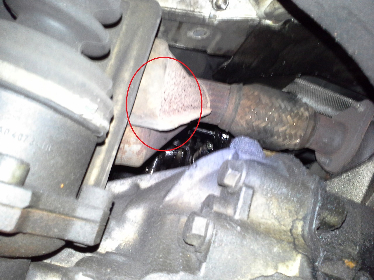

Днес взех масло, Кастрол ЕDGE 5W40, 200лв за 4 литра, маслен филтър и горивен филтър, сега ще ходя да ги сменям. Интересното, което е и не ми дава мира е че е спукана меката връзка на мястото, където се свързват ауспуха с двг, а по-надолу има нещо като малко казанче и мисля че това е филтъра за твърдите частици, дето по принцип го няма на мойта кола и си мисля, че е слаган допълнително. В оригиналната книжка пише, че моят пасат трябва да отговаря на 505.01 за маслото, а не 507.00, които са с този филтър. Сега вече купих маслото, въпеки че е с този филтър, надявам се да няма някакви последици, защото е по-гъсто маслото, все пак не е първа младост и километрите си оказвят влияние малко или много. Та това ме притеснява, иначе гледах и още 5 коли същата година с Червено ДИ също са по 101 коня, от 2002 г. с червено ДИ са по 130 коня.

Искам да попитам, това нещо на снимката филтър за твърди частици ли е, или си въобразявам, защото ми изглежда доста по-малък отколкото тези, които съм виждал по нет-а, нямам опит с тях и незнам дали е това, което си мисля. Четох, че тези филтри за твърди частици оказват голямо налягани върху двг и така съсздават проблеми. Меката връзка на снимката отгоре е спукана или скъсана по-точно. Мислех си дали не е заради този филтър? Ако е така директно го махам, но ще трябва да изчакам да дойда до БГ. В оригиналната книжка пише че моят модел трябва да отговаря на стандарта за масла 505.01, демек без този филтър, а там на снимката ако това е такъв филтър, то той е бил добавян допълнително и незнам дали не съм сгрешил като съм купил масло по сервизната книжка за такъв без. Бахти обърквацията, ся и пуши на всичкото отгоре . . .

това е катализатор колега
можеш да го махнеш и да сложиш тръбва

Значи не е филтър за твърдите частици и следва маслото да е правилното 505.01 и на капака си го пишеше, ама се притеснявам, че почна да пуши повече, пък преди не пушеше изобщо и ми казаха, че са били слагали някакво масло за 20.000км дето държало 5W30, а то отговаря на стадрата за масла 507.00. Бе съвсем се обърках с тия стандарти, масла и филтри, само знам, че ся повече пуши, дано се махне след време
