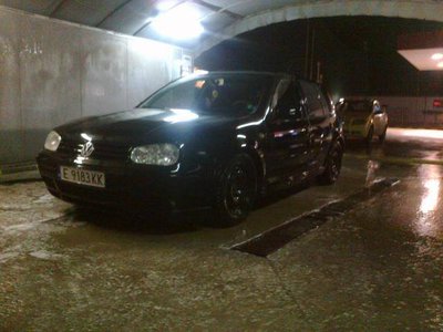

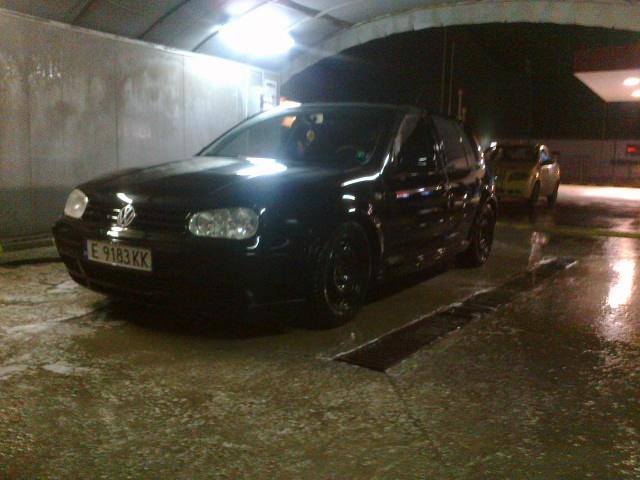

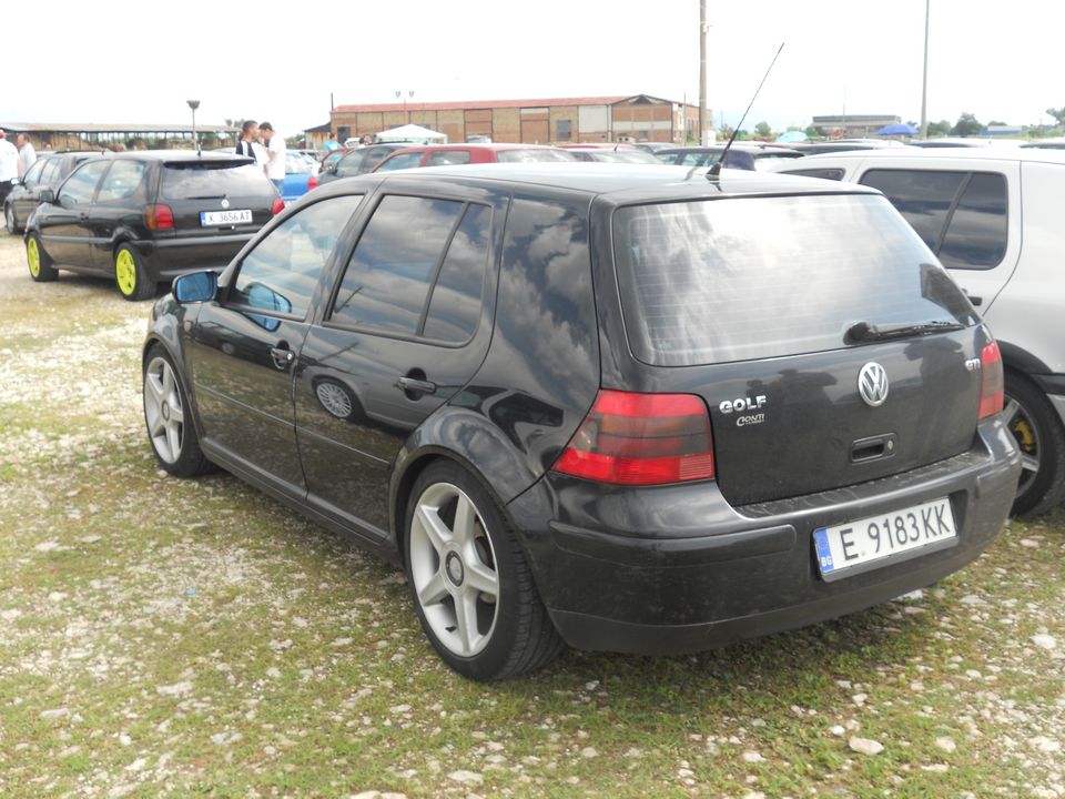

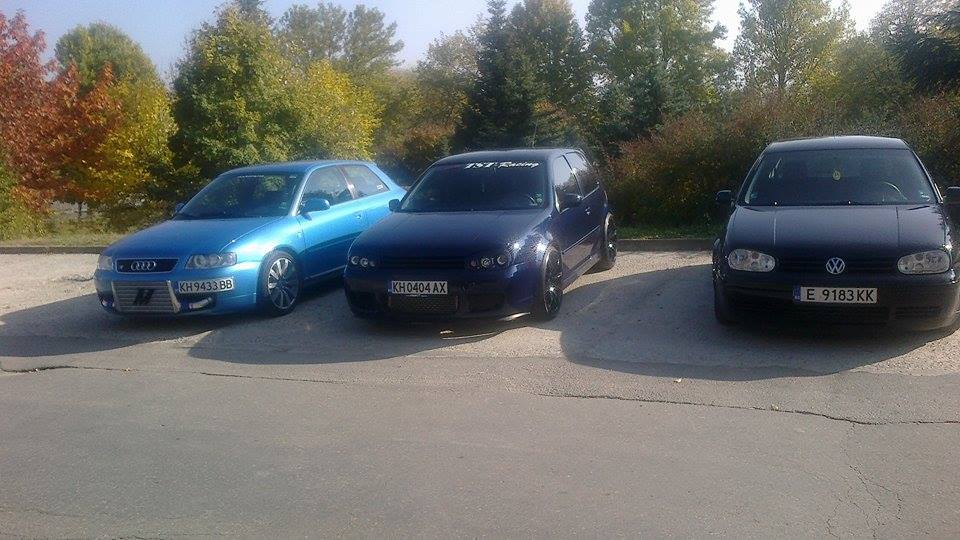

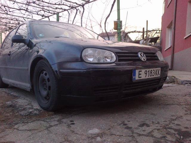

Здравейте отдавна несам писал в форума нямах много свободно време да се занимавам с колата.Ще кача някоя снимка на колата от събирането с приятелите от Кюстендил в Благоевград и други.

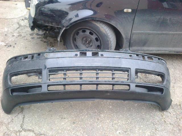

и монтираният В6 нож и малко да я измием

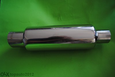

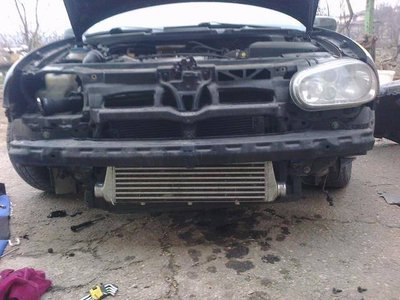

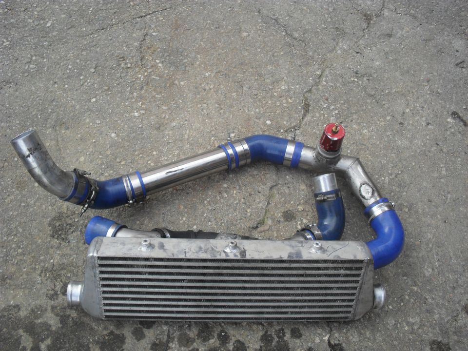

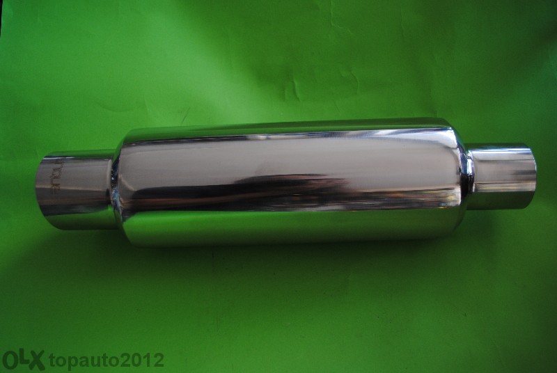

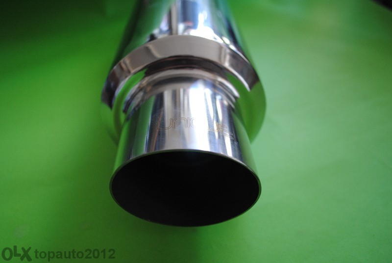

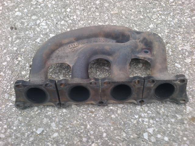

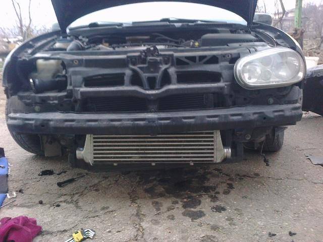

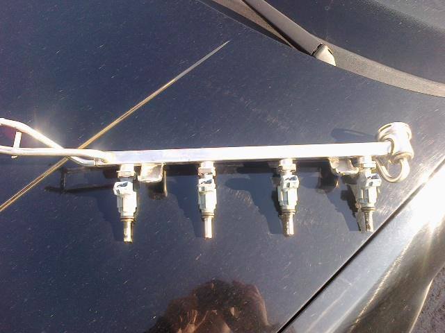

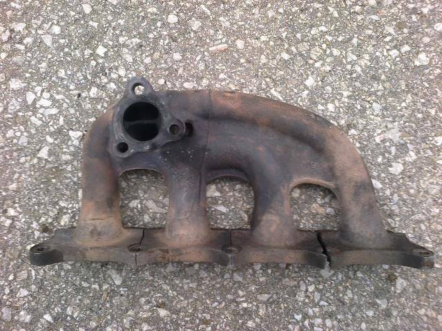

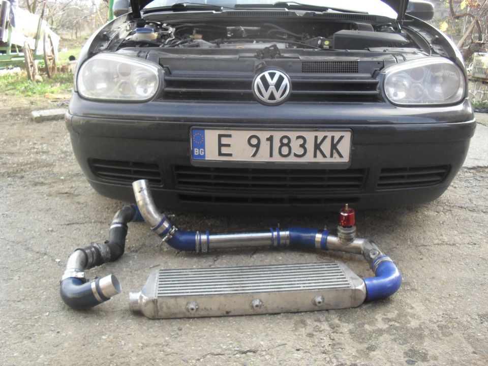

преди седмица излезна проблем по колата на 4ти цилиндър няма компресия ,и реших да я позасиля малко : започна се търсенето на челен интеркулер, турбо К04, С3 дюзи ,бензинова помпа и куп други работи.до момента са набавени интеркулера,диузите от С3 с рейка ,регулатор на 4 бара,турбо пътищата,силиконовите колена,блоуф клапан боналуме ,испускателен колектор от С3,крайно гърне тип пура,и исппускателни тръби на ф63, до края на седмицата се очква да пристигне турбото К04с 023 поръчана е бензинова помпа бош 040,3 испускателни клапана и 2 всмукателни,гарнитури и семеринги ,веригата и оптегача за разпределителните валове,ангренаж,испускам още някои работи но в последствие ще дописвам.Колата ще се настройва в ТСТ рейсинг
