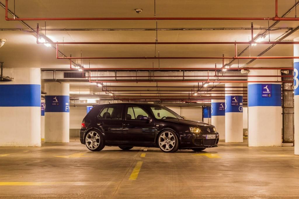

И аз така ,Марти :) Това е следващото нещо в списъка :beer Трудно е да се надмине стойката която има колата в момента ..трудно може да се подбере нещо по-скандално като джанти но имам няколко идеи :wink А за колегата със стоповете ... иска ми се да пробвам черна Hella и мисля да си купя един комплект просто за разнообразие :gruebel
Eто една снимка от онзи ден благодарение на Luciano :

Мачкай !!!

Евала колега :bowdown :th_up

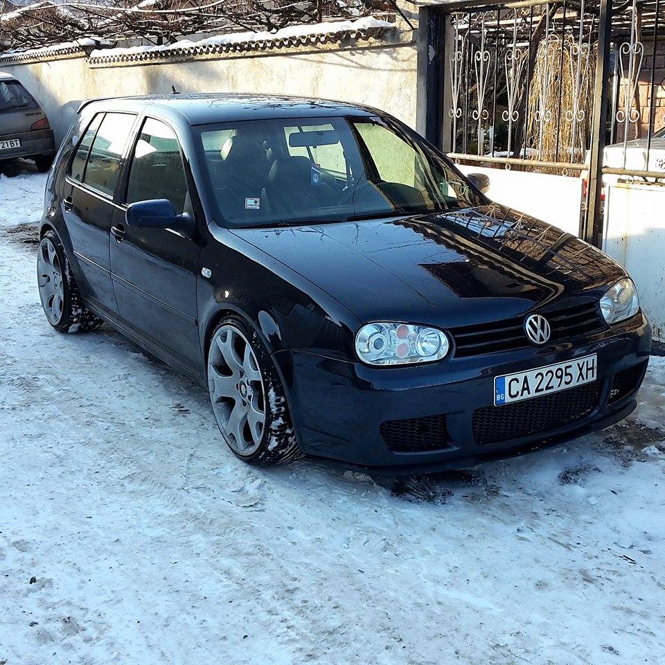

Много убав голф ама според мен тия джанти грам не му тичат! Отделно с 4Motion и тез джанти нема ли да си преебеш халдекса (4Motion-a)? Нали уж 4те гуми треа да се еднакви, а при теб джантите предните са 9j, а пък задните 10j :gruebel Инак много добре си го подновил, друго което не ми харесват са сивите лайстни, на мен лично махагона ми харесва хиляди пъти повече, но ест това си е до лично виждане :mhihi Друго което мен лично не ми харесва е това, че заради бронята си си махнал яките пръскалки за фарове, моят голф е почти 1 към 1 с твоя (от към екстри, само дето аз имам и фабричната навигация) и честно казано пръскалките за фарове не бих си ги махнал, заради тази броня, но отново това си е до лично виждане. Имам и 1 въпрос, ако може на лично да ми драснеш инфо. Как се оправихте с генерацията и ламбда сондите, чека дали ти свети или сте ги изолирали софтуерно и не ти вдига грешки? Че се чудя и аз за смяна на генерацията, но мисля да сложа такава от R32 и да махна катализаторите, но ми казаха, че ще имам проблем с ламбдите и за това те питам как сте подходили, та да имам малко инфо от някой който вече е минал през пътя с махането на катализаторите и смяна на генерацията.

До 10% отклонение дават допустимо ;) На пролет предните гуми дори ще са 215/35 за да може да се пусне ниско :) Катализаторите са си там не съм ги махал . Относно бронята да .. капачетата са различни и като си купя другите ще отворим дупките /щамповани са отдолу просто трябва да се изрежат ! А иначе колата е с софтуер .

Ахмм ясно, сега вече разбрах, само не знам с тия джанти да не си докараш някое главоболие, допита ли се до някой разбиращ от халдекс, като например PACO, дали за вбъдеще не си си вкарал таралеж в гащите с тези джанти? :c020 а къде и слагаха софтуера ако не е тайна и колко коня е сега?

джантите няма да му направят проблем според мен :). чак пък 10% разлика предни-задни е много...казвали са ми за 5% . аз лично съм с 255 35 задни и 225 40предни. разликата във височината е 0.4% .
без катализатори съм и без SAI и не са премахнати софтуерно. вторите ламбда сонди са с втулки и за сега не правят проблем, но е препоръчително да се премахнат софтуерно защото няма гаранция че няма да ти светне чека и с втулки.
