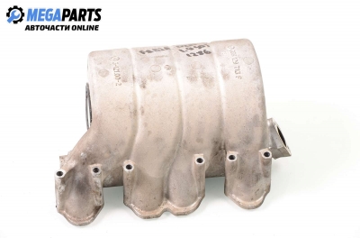

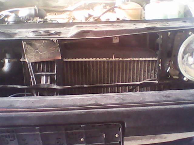

don hose написа:Колекторите дето гледаш не стават. Най евтино ще е да вземеш колектор от 110кс. А най ефективно без преправяне е да сложиш колектор от помпа-дюза. Съответно колектор от помпа-дюза е по скъпо начинание защото ти трябва и тръба с фланец за входящия въздух. Намали налягането на турбото до макс 1,5бар да не го събираш от ауспуха. Сложи си приличен кулер понеже турбината е стара и не толкова ефективна, на високи налягания въздуха от нея е горещ.
Ако нещо те интересува питай.

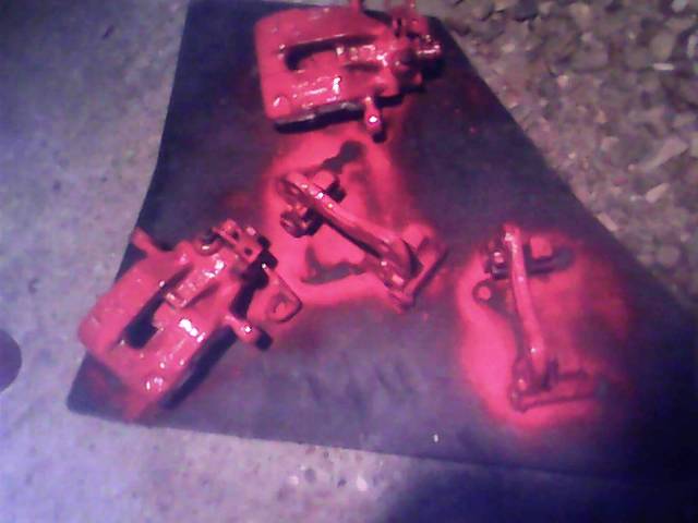

Колега за кулера си прав малък е но не загрява повече от 115.5/117c за разлика от преди когато беше вътре на 150/165c или ми се ебава лазерения термометър
.За турбото също но чакам Т3 и ми е все едно за 24ката ( Ще нося си метла и лопата в багажника А за колектор от vw polo,skoda fabia1.9 sdi с модификация какаво мислиш.
И друго болтовете на супортите отзад Шестограмите превартяха и се развиха с секача мйката и чука.Чудя се да прескоча ли до Würth да взема подобни но на 12.9 якост

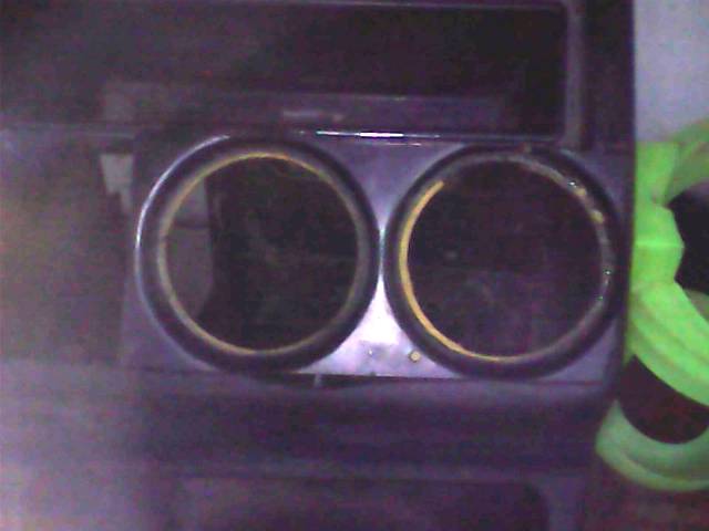

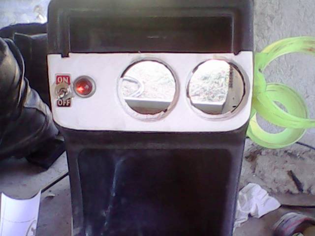

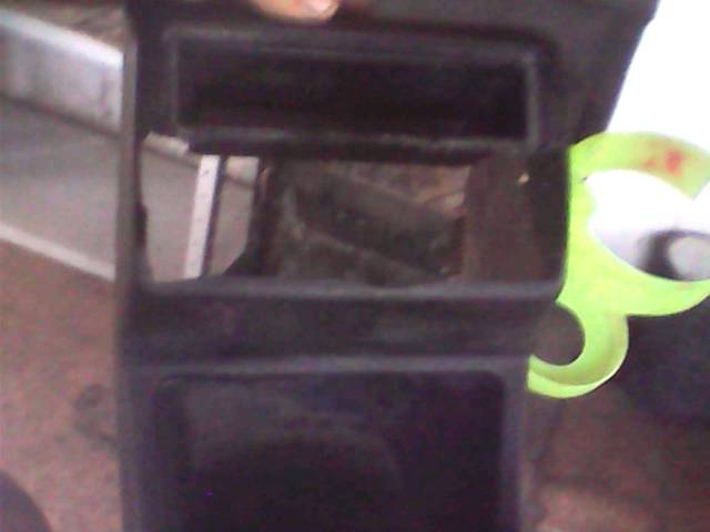

Днес докато се чудех какво да ровичкам се сетих че имам едно рязано барче голф 2 за каСТоФоН и го по преправих още малко. Мисля че се получи добре на фона на това което беше. Ъглите на последната снимка вече са оправени.

Реално погледнато с този двигател няма нужда от супер колектор. Понеже каквото и да правиш повече от 120-140кс няма да изкараш и това е оптимистичния вариант. Тоя колектор който си показал, ще стане но няма да има място за турбото.
Много голямо преправяне трябва а и реална файда при теб няма да има. Просто задължително трябва да сложиш какъвто и да е колектор от 1.9. Не за заради друго а заради формата на портовете.

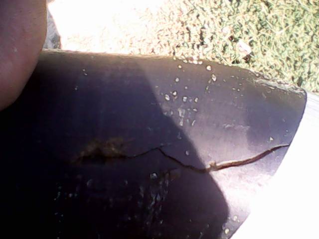

Днес беше ебати каръшкия ден

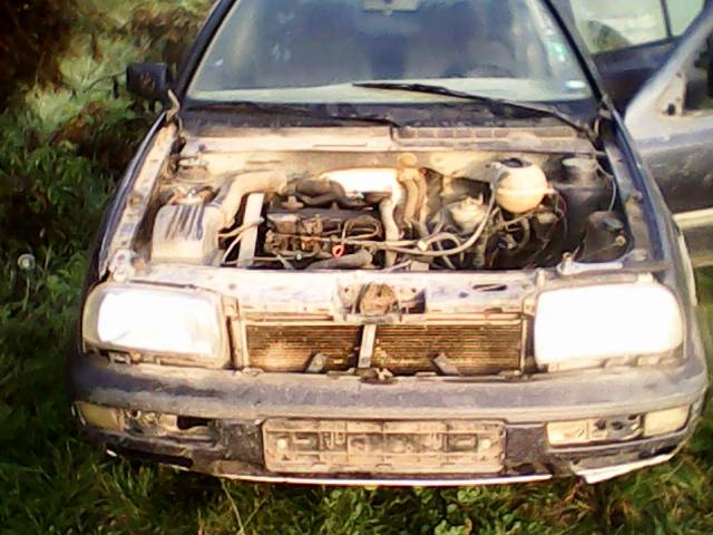

Повече няма да се пускам за пари та ако ще шумахер на крака да ми доиде - гейта се разглоби на две спука маркуч на турбото и маи изгори гарнитура че пуши бяло от време на време и за капак почна да клопа и каре
добре че не е евридейка. Резултат изкарал 150 за ремонт 200 може би.
Но установих че на 400м мога да съм една идея по бърз от Г4 1.9 101 и две идеи от Опел астра Г 2.0 DI (82 Hp) 2 от 3 за мен.

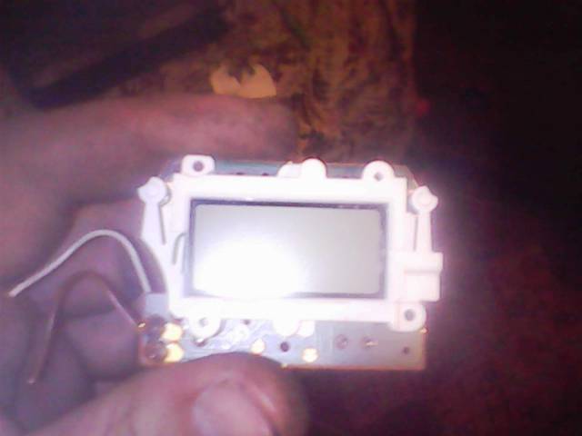

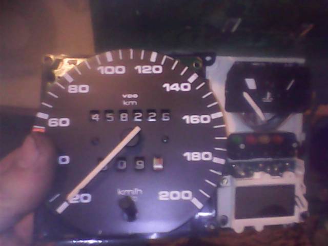

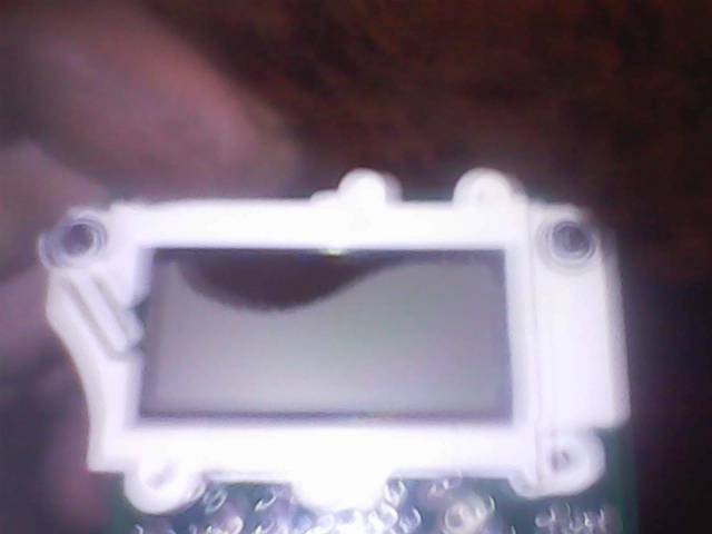

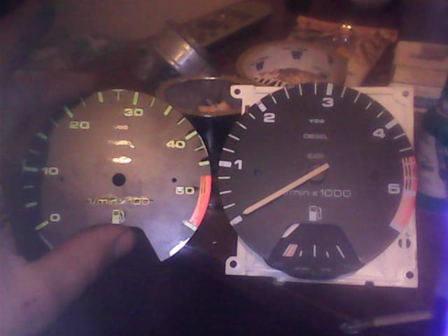

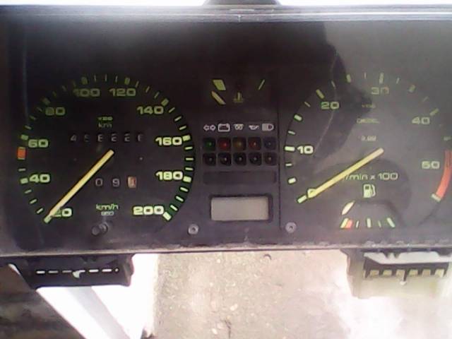

Най накрая доиде и таблото с Шантомера след малко ремонт и добавяне на части от още три табла стана много добре поне според мен.

Как си направи стрелките на километража да светят?
- golf 2 speed
- Мнения: 11
- Регистриран на: Сря 01 дек 2010 9:25
- Автомобил: Golf mk2 1.6 GTD
- Двигател: JR 1986
- Местоположение: pleven
Re: МК2 Голф 1.6D до WHITE SMOKE 1.6 GTD 100++
Много просто колега - Не светят а ползвах маркер не триещ се електиково зелен и много търпение и вечер се виждат идеално.
Правихме го на един друг голф преди 3 години и още си е същото.
