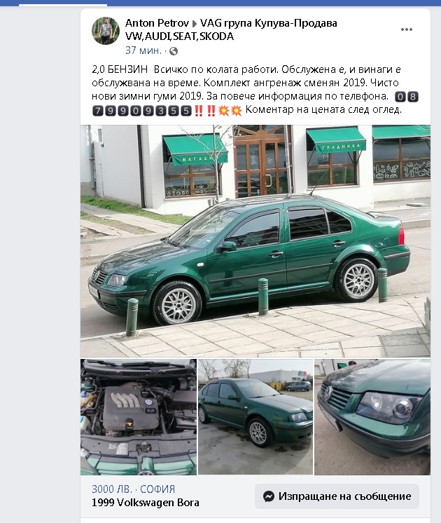

Мнениеот stefan4o » Пон 18 яну 2021 15:35
Във фейса продават една Бора с такъв мотор. Регистрирана за 3 бона с коментар. Малко е дъртичка, но ако е обслужена наистина и има комплект нови гуми...
