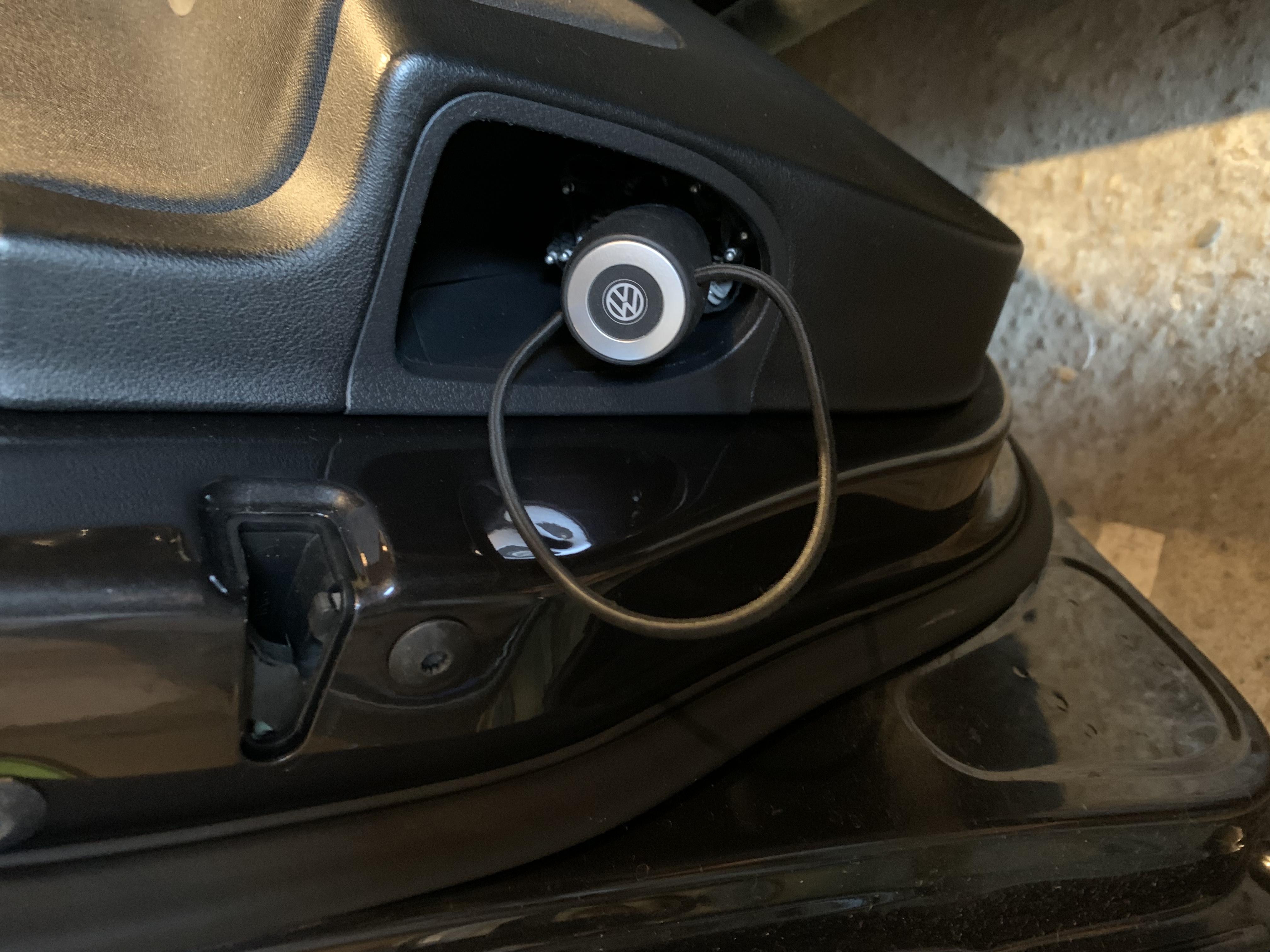

И да се похваля с една рядка екстра за пасат 6:
Оригинален VW чадър

Дай намери и за мен един такъв чадър? Оем да бъде.

За чадъра - подариха ми го. В немския ибей съм мяркал, искат им по 26€ и вместо логото на дръжката, са му сложили ЛЕД фенерче. Но по гадните светодиоди се познава че е менте, въпреки надписа Passat.

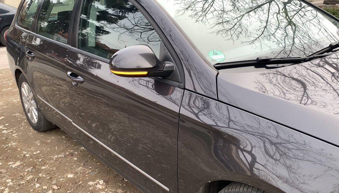

Забравил съм да спомена, че смених мигачите в огледалата. Сложих динамични лед от алито:
Освен тях замених и лампите в основите на огледалата с лед плафони, пак от същото място. Доволен съм, осветяват супер.
Що се отнася до блутут модула, с него приключих отдавна. Не знам каква част от темата си чел, но още в третото си мнения съм описал как съм решил проблема.

jordan17772 написа:Дай намери и за мен един такъв чадър? Оем да бъде.
https://shop.ahw-shop.de/original-volks ... 000087602p
Original Volkswagen Regenschirm Taschenschirm Schirm VW Logo schwarz 000087602P
16,50 €

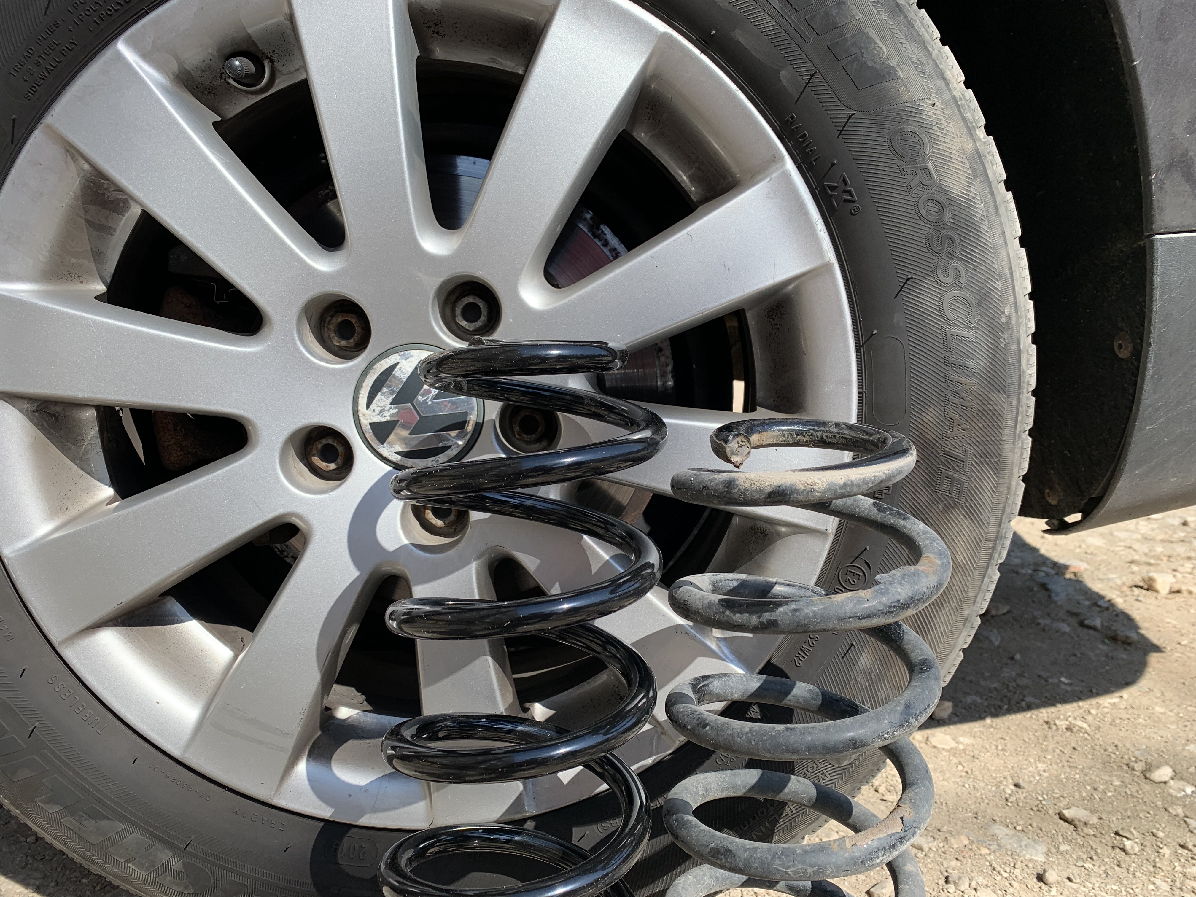

Капака на багажника взе да се нуждае от помощ, за да се отвори докрай. Понеже следващия етап е да ми пада на главата, реших да изпреваря събитията и си поръчах две нови газови пружини на STABILUS. А като стана дума за пружини, съседа все ме заяждаше че ми е ниска задницата, та е то какво дойде от Autodoc:
За пореден път се убеждавам, че стане ли дума за газови пружини, марката е една.
Ето разликата на старата и новата пружина:
Визуално уж не видях разлика, но щом се наложи да си нагласям отново огледалата, явно си е струвало. Това за визуалното става дума. Иначе комфорта на возене се подобри осезаемо.

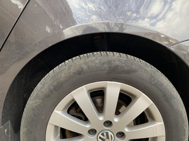

Взел си по-високи пружини или умора на матряла при старите? Еднаква ли е дебелината - фито на пружините? Дай снимка отблизо как е калника отзад.
hudson
Re: Passat B6 2.0TDI Sportline - първият ми vw
Дебелината е еднаква, иначе разликата е и от двете. Принципно взех най-високите които намерих, но разликата при стандартните пружини беше макс до 8-9мм за различните производители. Не че съм ги мерил дали отговаря на височината която е в каталога. За снимка - ако не забравя тия дни…
hudson
Ето снимка, гумите са малко по-височки сега - 205/60/16, но разстоянието е около 7 см в момента:

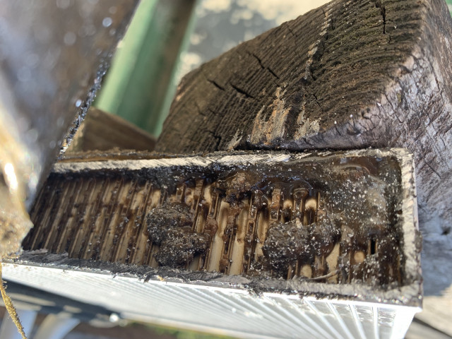

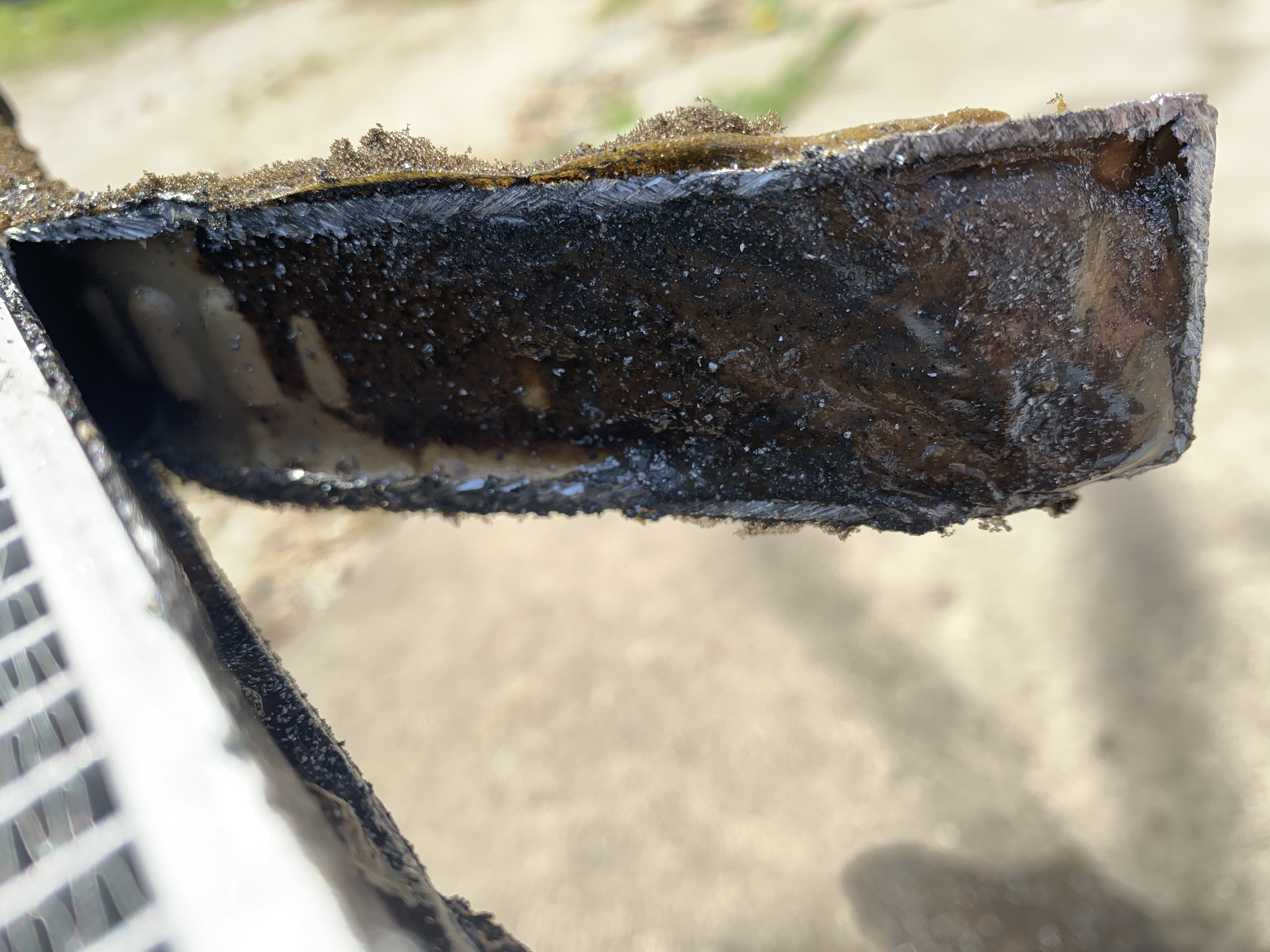

А това е радиаторчето на парното което смених миналата година:
Не знам от къде се е събрала тази слуз, при условие че антифриза ми е чист.
Почти половина не е работило на практика.

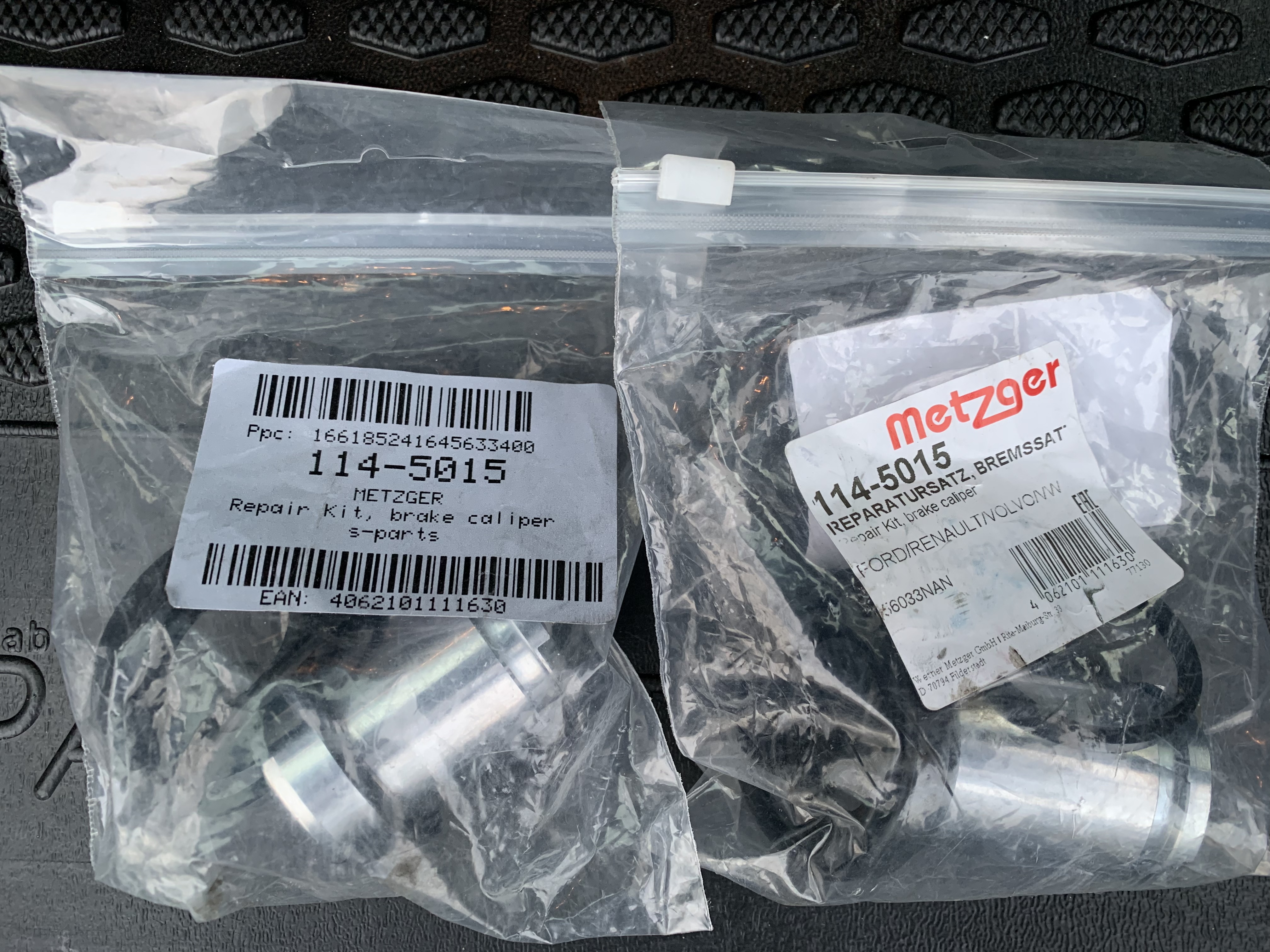

От края на миналата година бях забелязал, че задните дискове загряват повече от предните, особено при каране на по-дълго разстояние. А пък и се усещаше че задържат леко.
Поръчах ремонтни комплекти от Германия:
Обаче диаметъра не беше същия и понеже бях разглобил вече единия апарат, започна едно обикаляне по магазините, за до намеря подходящи.
Оказа се, че от едната страна се беше скъсал К-маншета и беше влизало прах, а от другата задното уплътнение се беше раздуло и изкривило, вследствие на което, цилиндърчето беше започнало да се движи накриво и да заклинва в апарата.
Резултатът от интервенцията е студени дискове. По-студени от на съседа Б7-та. Проверено с пътуване до Истанбул.
Ако някой реши да прави тази операция, имам ремонтен комплект на конкуретна цена ;)

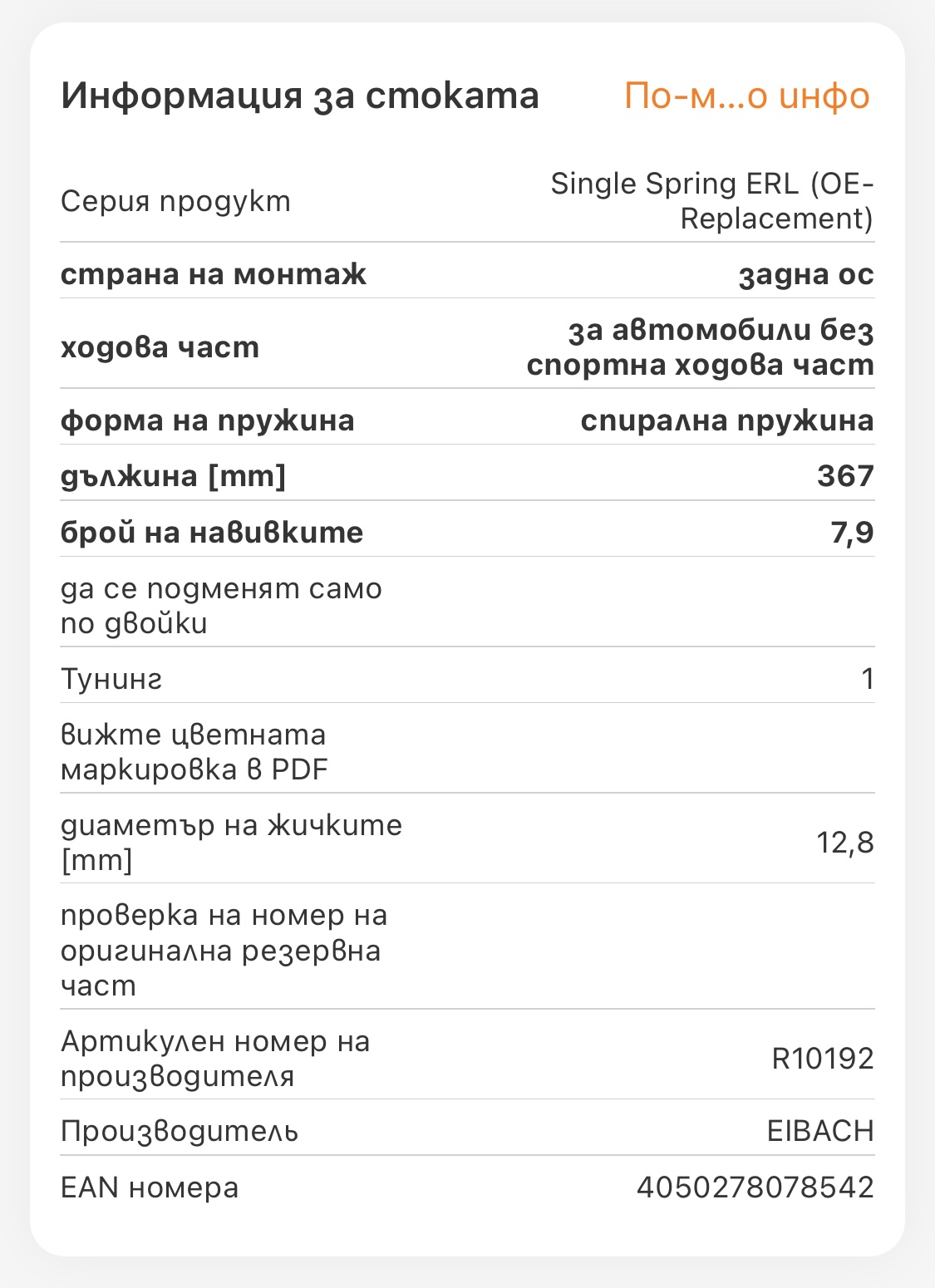

Трябва да ми напишеш номерата на пружините. Стои много добре колега.
hudson
Това инфо за пружините ако ти върши работа:
