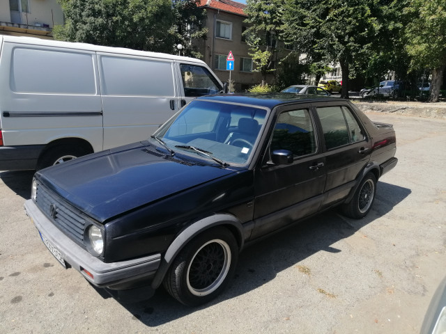

mitko_belata написа:Честита нова придобивка ще следа с интерес развитието сигурен съм че ще стана страхотна джетата
Митак, виж джантатаа.. И цвета най-вече! :mrgreen Ориентирай се.. :Mr Green Fun

Джетата е кукла, малко й трябва да и ще стане супер, наскоро и аз приключих с мойте апарати за джетата, няма по-голям кеф от това да ги видиш нови отново.
Успех! Колата е хубава!

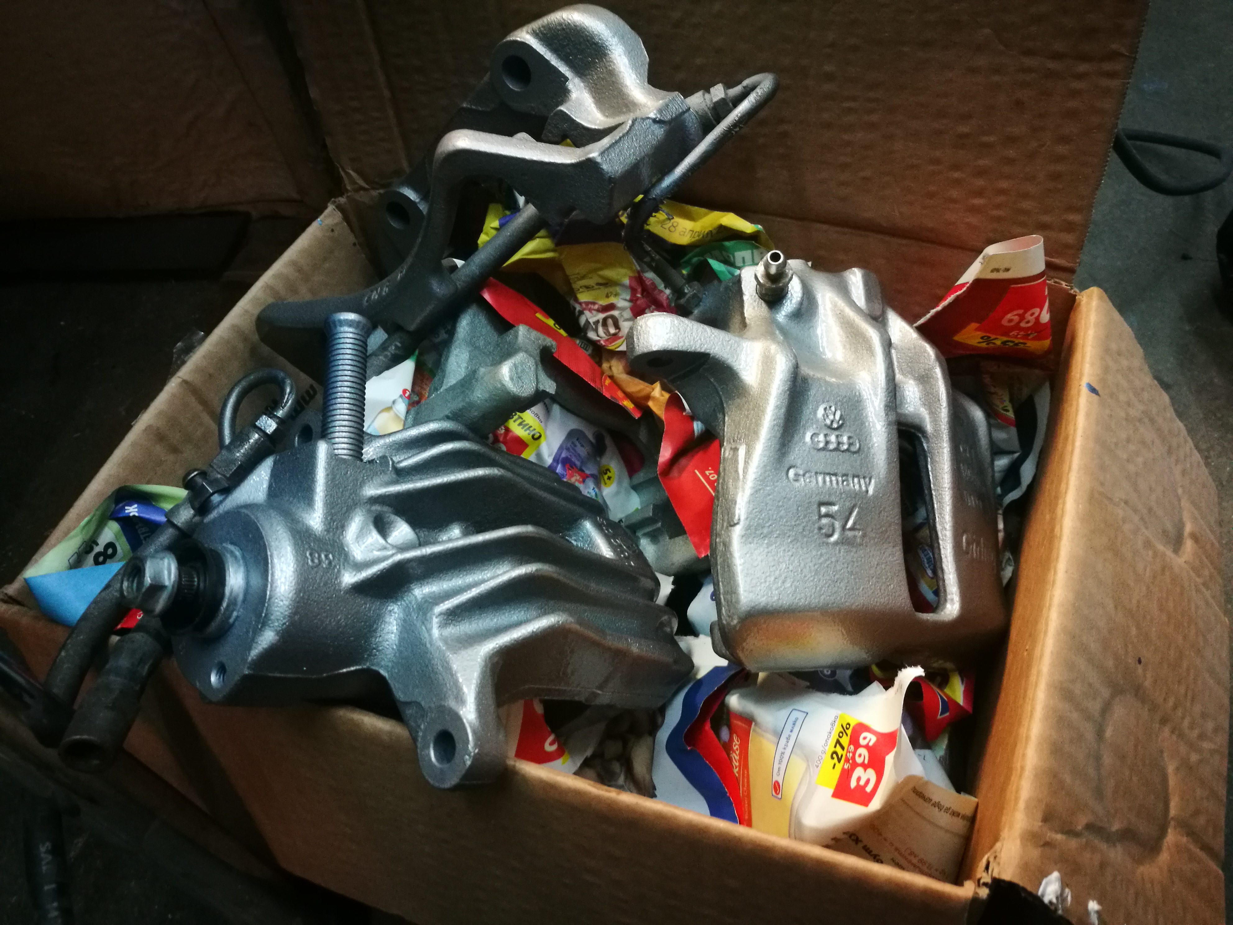

Другата седмица, живот и здраве ще обезчестя един Пасат Б4 отпред. Задни си намерих в автоморгата в Чирпан за 30лв двата апарата. Умувам върху размера на спирачния диск и имам някои съображения - хем искам да е с 280мм, хем пък не... Мой приятел ме посъветва да сложа спирачна помпа от Т4 24мм бутало като сменям спирачките. Силно се надявам да успея да развия спирачните тръби без поражения, когато сменявам маркучите, помпата и апаратите. Че иначе трябва и нови тръби да слагам.

Имам нужда от съвет за рециклирането на апаратите. Проблем ли е ако са изцяло разглобени за песъкоструй? Може ли той да нарани цилиндъра на апарата, където буталото ляга? Има ли нещо специално или специфично?

Задължително се затварят с нещо отворите на буталото и там където ляга о-пръстена... Пясъка прави язви в леглото и после чорбичката излиза, без значение дали са предни или задни, винаги запълвам всички отвори. Не мога да разчитам, че човека който ще ги чисти, ще пази отворите...
За спирачните тръбички те съветвам, никакво wd или темподобни парфюми, първото което правиш, е да почистиш перфектно и нагрееш с малка горелка накрайника и тогава напъваш с ключа за тръбички, ако не тръгва нагряваш още, когато тръгне да се развива пръскаш смазка и продължаваш.. Тъпото wd В НАЧАЛОТО само спомага да се преплъзне ключа.

Благодаря за съветите на всички ви. Коляновият вал бяга доста лесно от белега си, действително трябва да измисля вариант да има някой да го държи по някакъв начин. Гледах в нета един пич, слага ремъка изпънат откъм дясната страна - обратната на тази на обтяжната ролка и така, като стегне ролката ремъкът реално не мърда и не губи центровката. Одеве залегнах да видя апаратите на спирачките отзад - с Гирлинг 36 съм. Не са блокирали, ръчната им държи. От друга страна пък искам да сложа апарати, които да съм профилактирал предварително и да не ги мисля повече спирачките. Имам някакъв спомен, че при Лукас 38 жилото минаваше отдолу, а спирачният маркуч отгоре - трябва да видя на другата ми Джета, как беше. Тук е обратно - спирачният маркуч минава отдолу под апарата, а пък жилото за ръчната върви отдолу под моста и после се завърта и минава отгоре над апарата. Утре дано успея да сваля шенкелите от един Пасат Б4, че малко е без гуми и ще видим, как ще се получи с него. Предполагам трябва да сменя и шарнира - тъй като по-дъртите Мк2 бяха със 17мм, а Пасаторите са с 19мм? Одеве видях стабилизираща щанга отзад - върви вътре в профила на моста. Отпред ми е ясно, но отзад си бия главата с акъл, какво да правя :(
