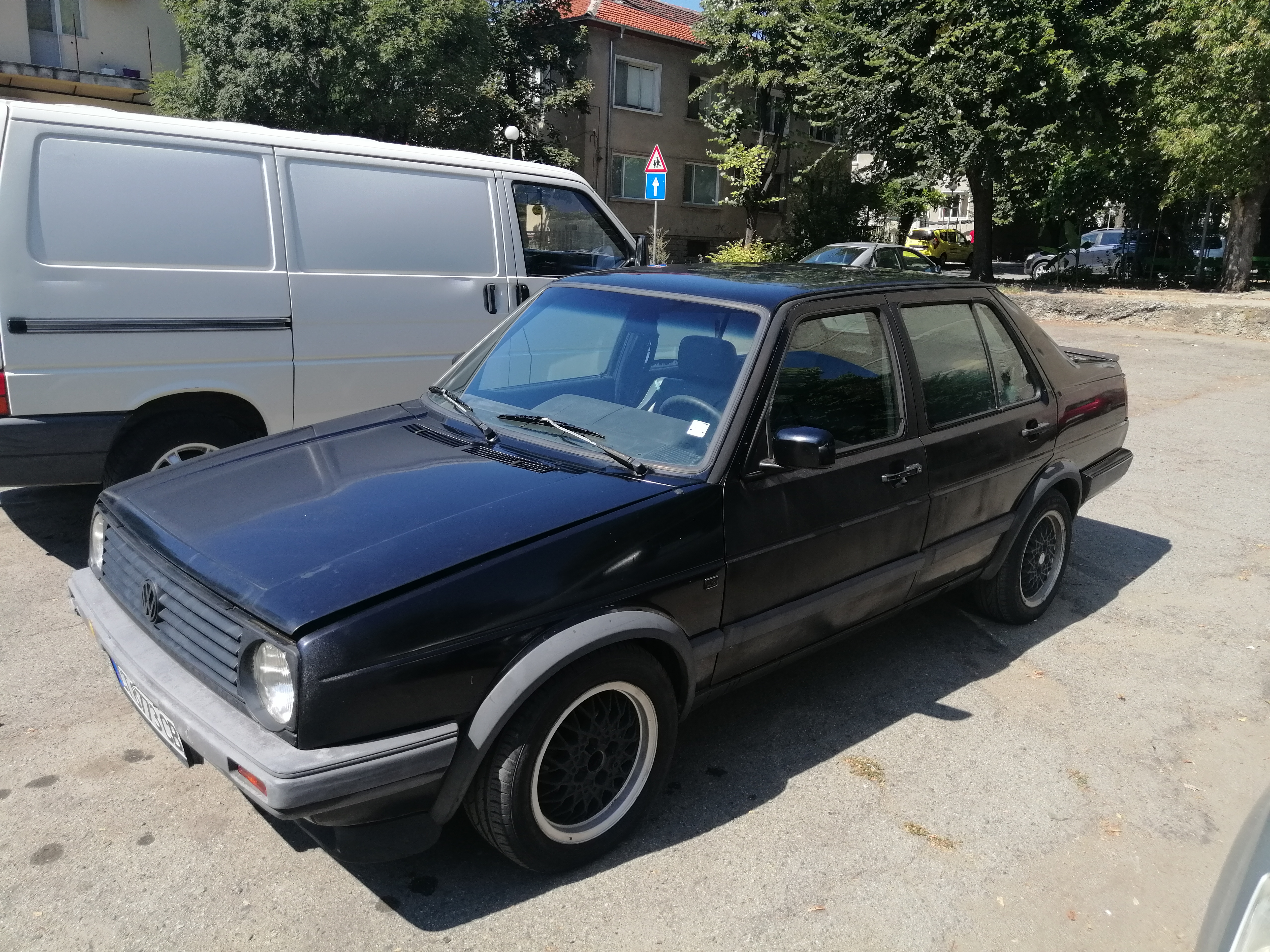

mitko_belata написа:Честита нова придобивка ще следа с интерес развитието сигурен съм че ще стана страхотна джетата
Митак, виж джантатаа.. И цвета най-вече! :mrgreen Ориентирай се.. :Mr Green Fun

Джетата е кукла, малко й трябва да и ще стане супер, наскоро и аз приключих с мойте апарати за джетата, няма по-голям кеф от това да ги видиш нови отново.
Успех! Колата е хубава!
