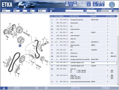

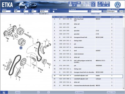

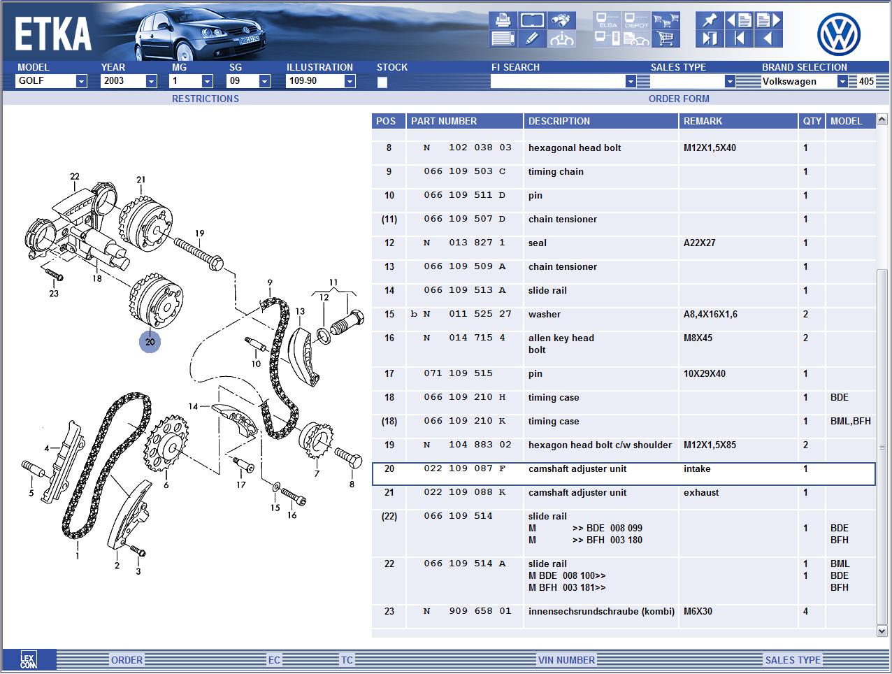

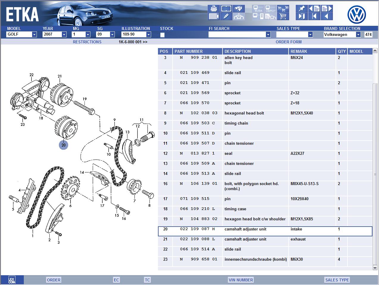

batko_miro
Мнения: 1636
Автомобил: VW Golf
Двигател: CHGA 2010
Re: Golf 4 R32 ®
Мнениеот batko_miro » Нед 26 май 2013 21:53
Позиции 20 и 21, има разлика в последните букви от кат. номера :rolleyes
голф 4
голф 5
