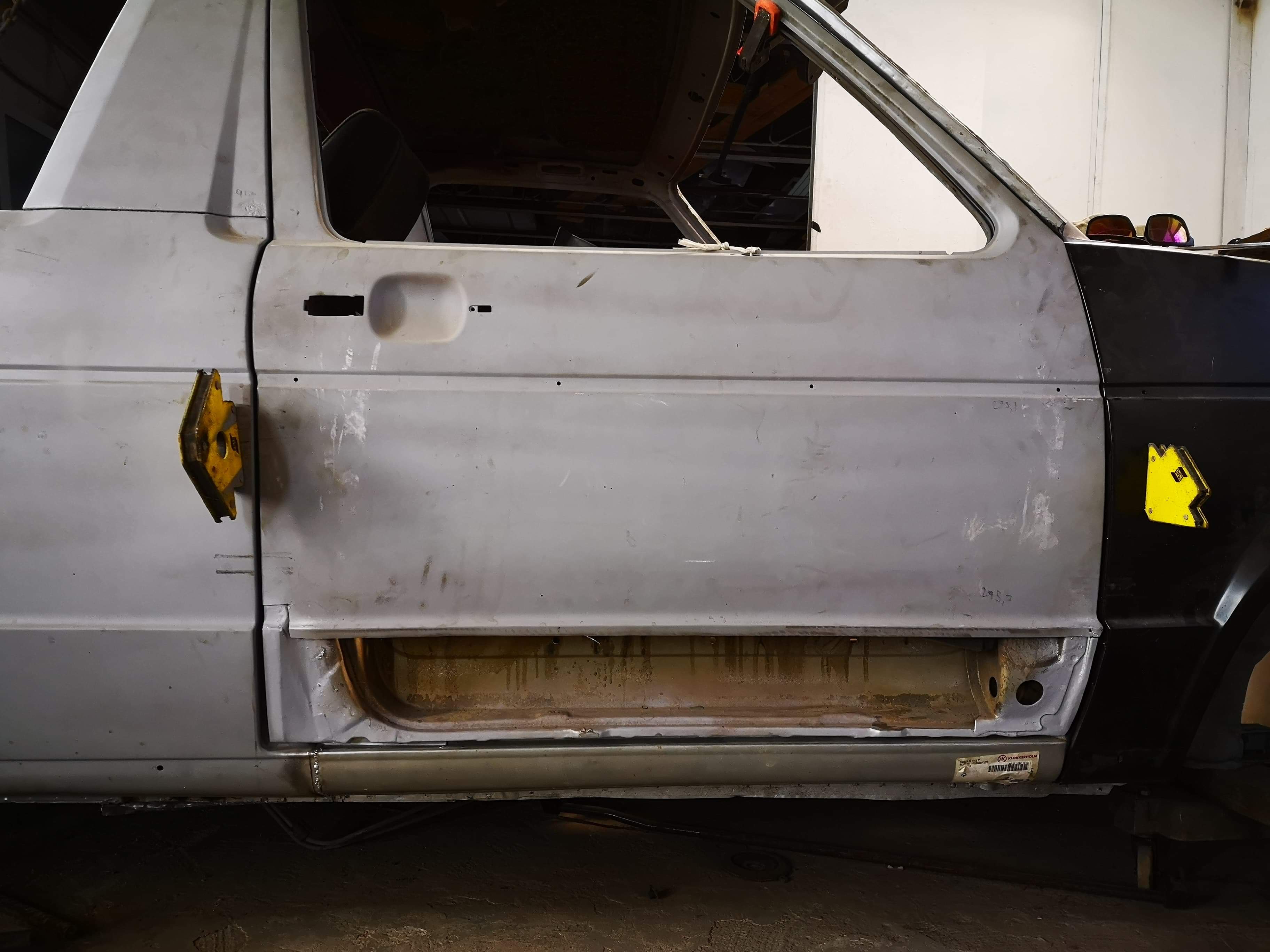

Мнениеот DoH_KuXoT » Чет 26 дек 2019 22:26

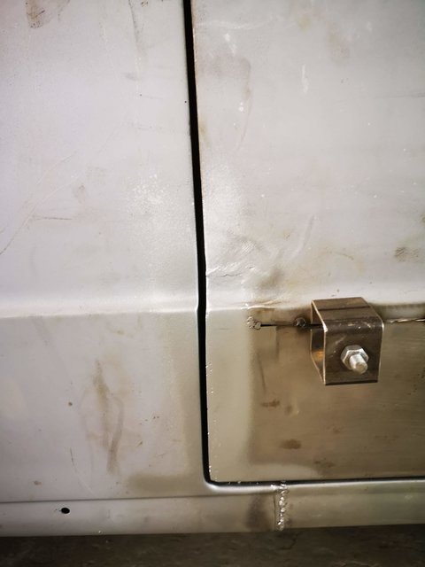

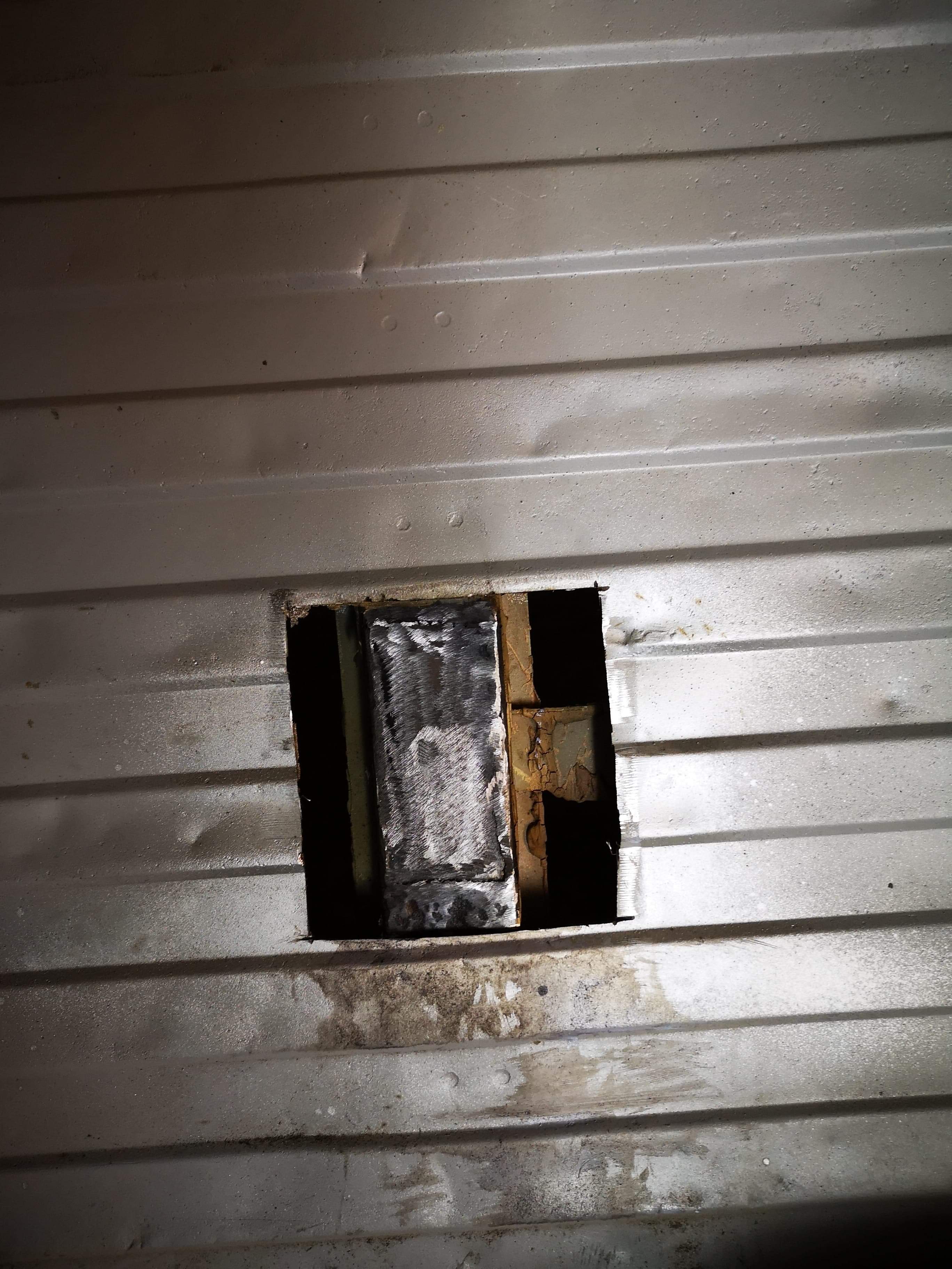

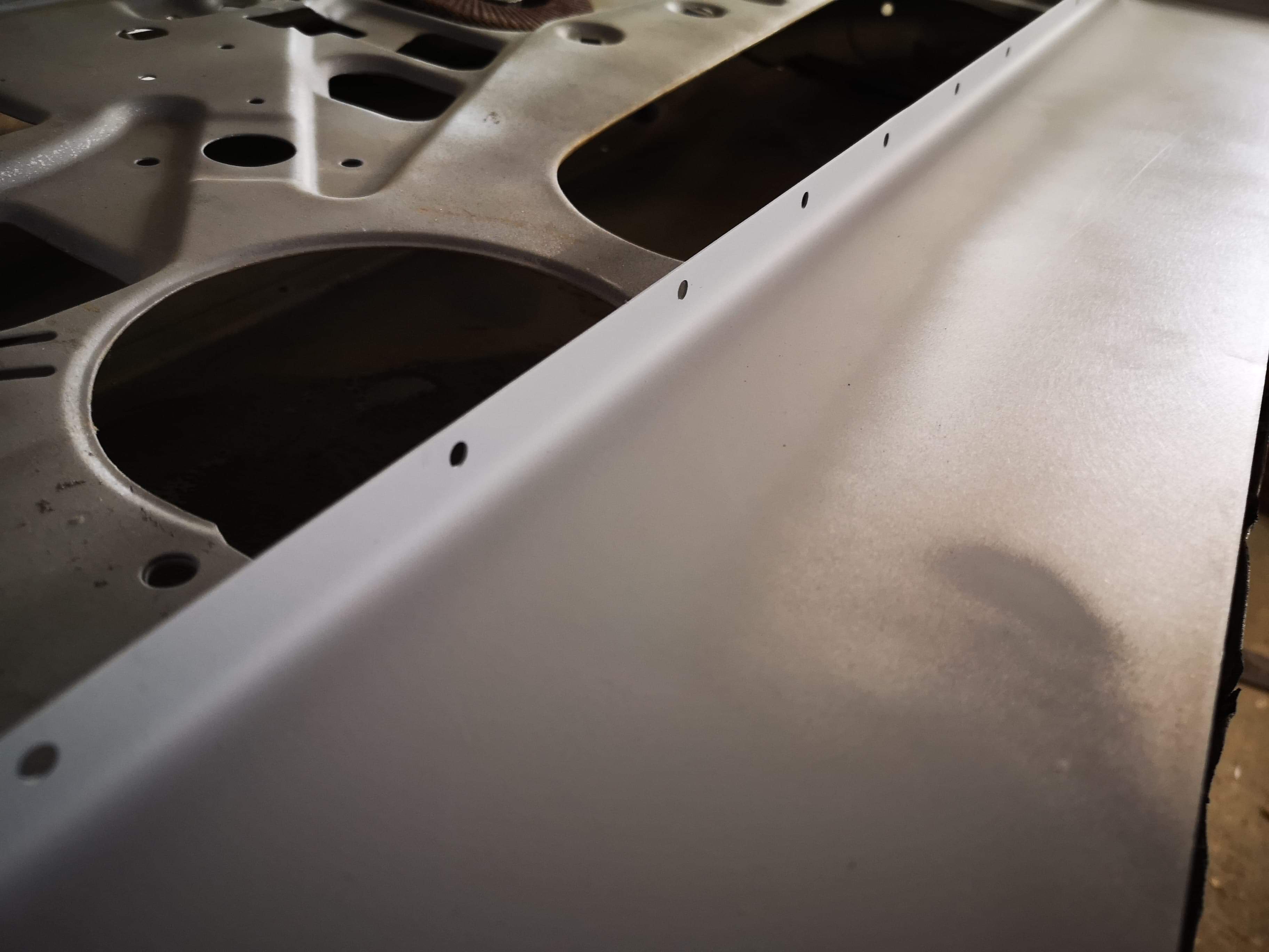

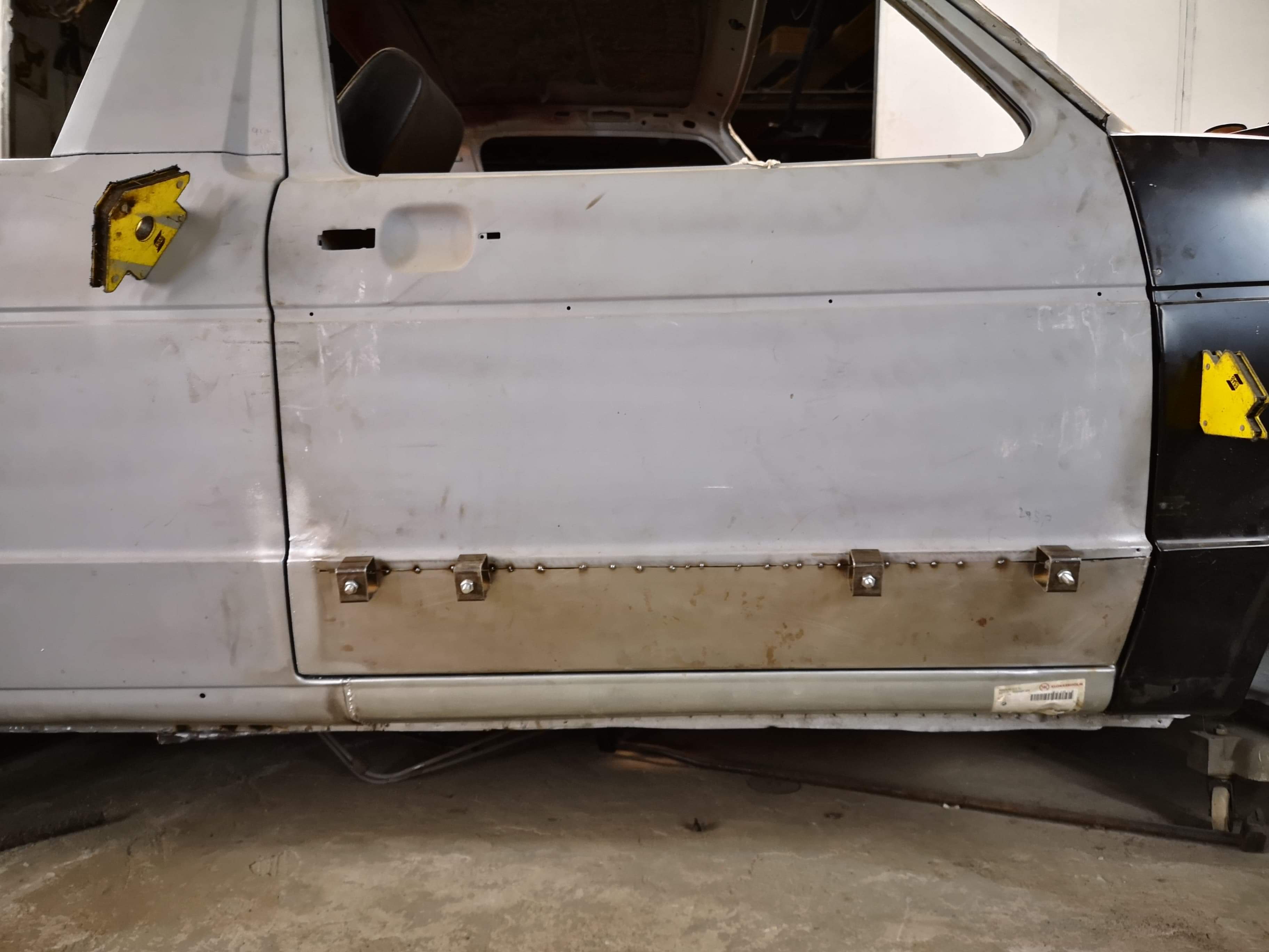

Седалките ще са плитко рекаро от голф 1, но има много време до тях. По Коледа стават и чудеса и едната врата получи нова долна част.

Мнениеот Explode12 » Чет 26 дек 2019 22:58

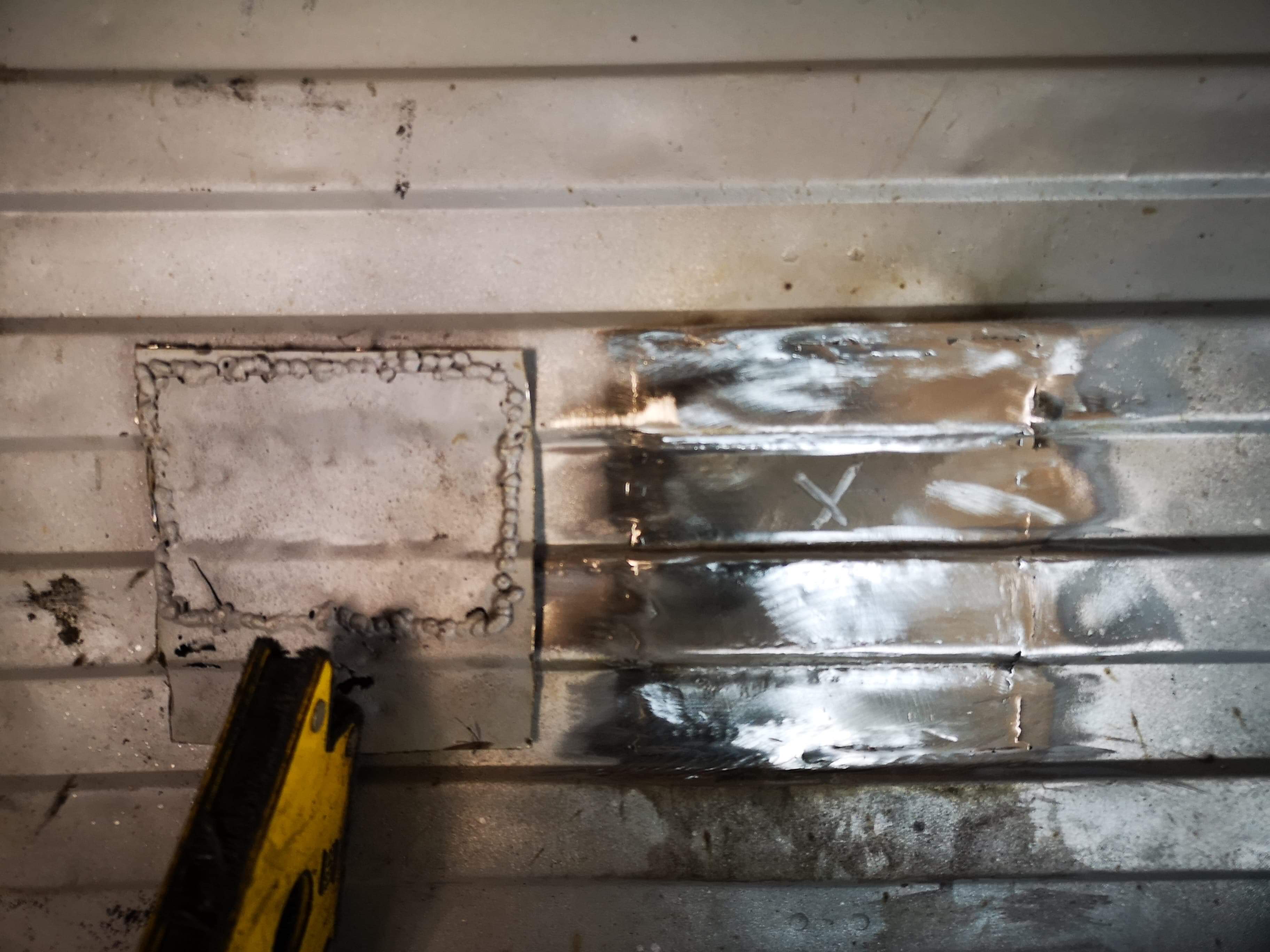

Може ли да споделиш на колко ампера ти е настроен МИГ-а при такива заварки и до колко се деформира ламарината?
DoH_KuXoT
Мнения: 6347
Re: Caddy MK1-Caddy-llac
Мнениеот DoH_KuXoT » Пет 27 дек 2019 15:51
Не мога да кажа колко е точно, според ламарината на усет се прави всеки път, няма деформация, заваряват се лист срещу лист на нула

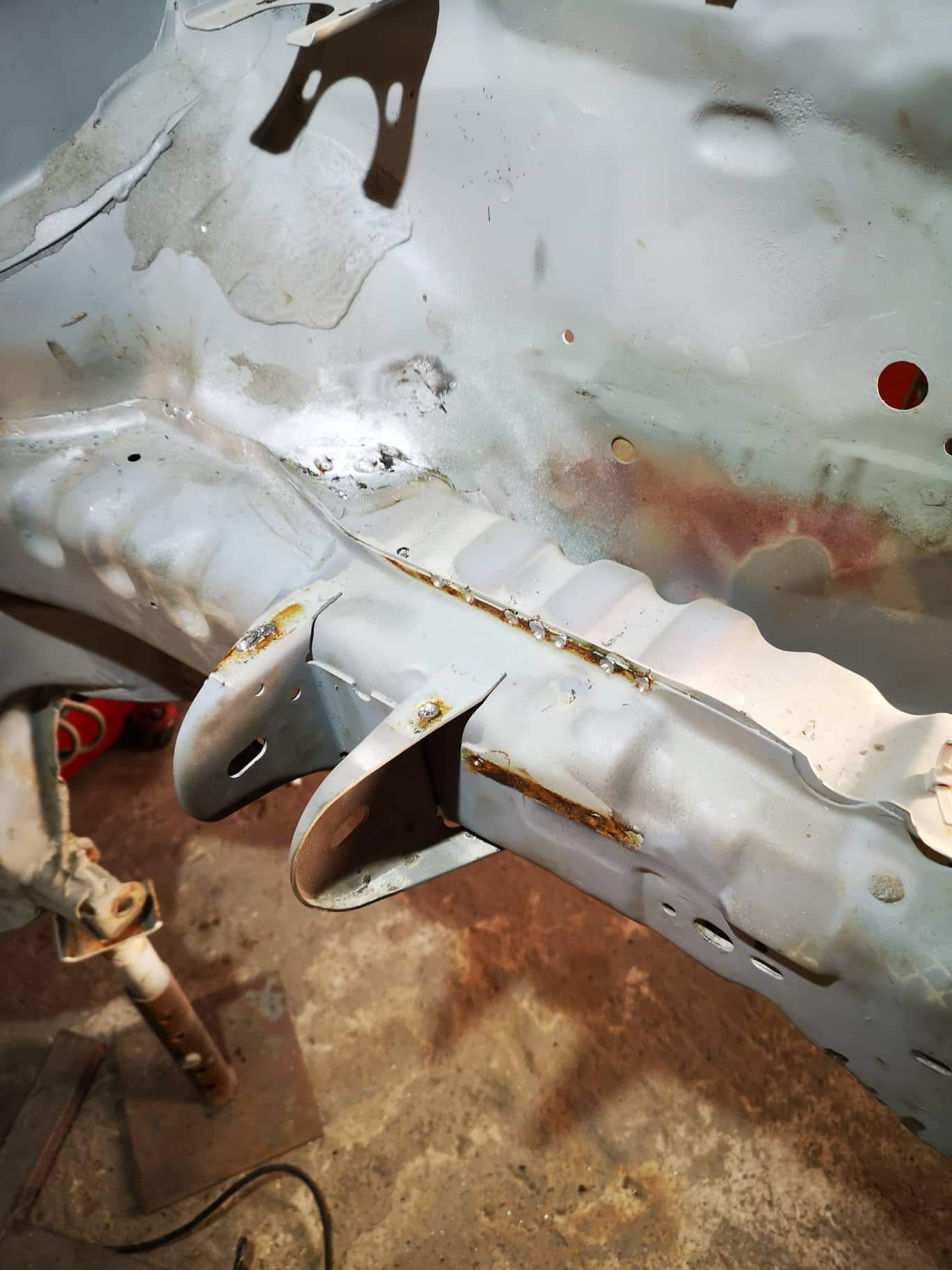

Мнениеот DoH_KuXoT » Пет 03 яну 2020 23:50

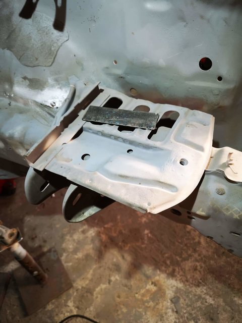

Под стойката на акумулатора имаше нетретирано с пясък и цинк място.

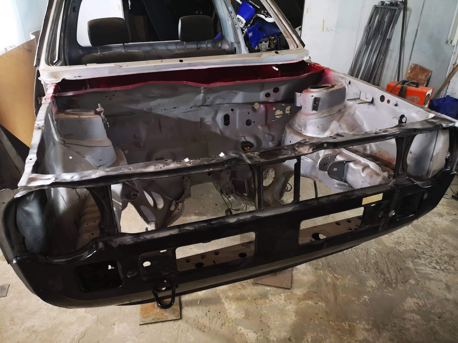

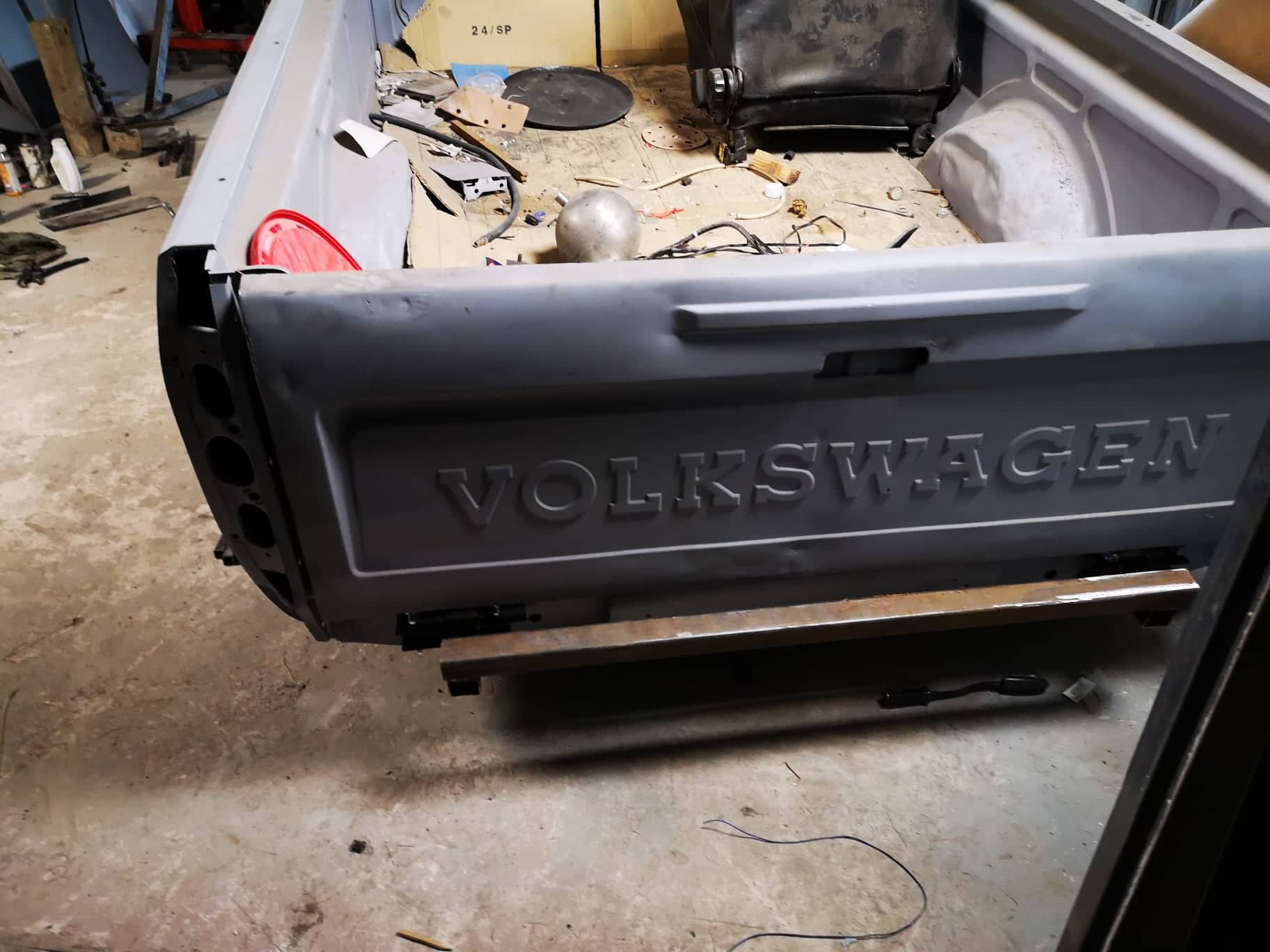

Предната маска окончателно на мястото си

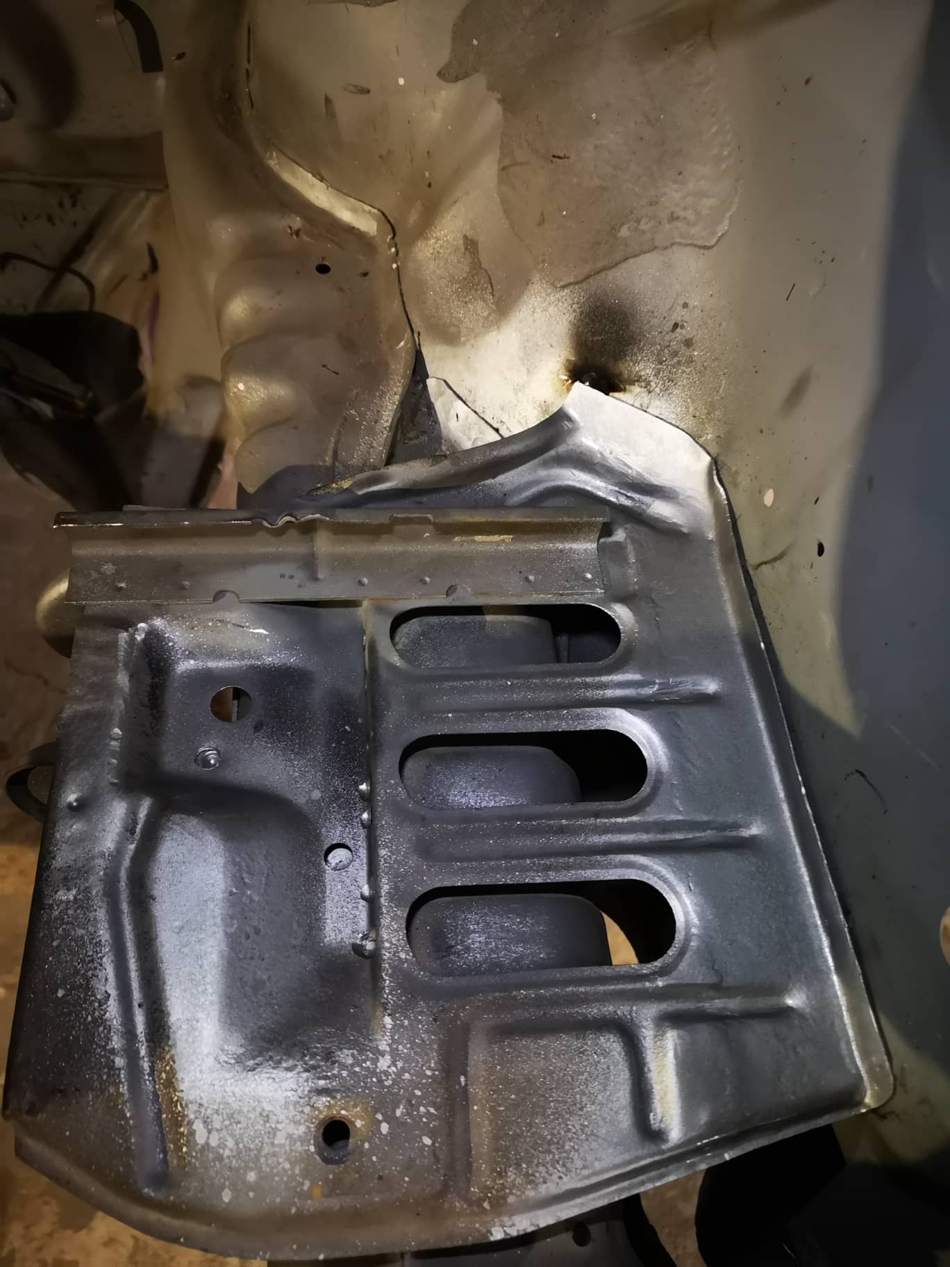

DoH_KuXoT
Мнения: 6347
Мнениеот DoH_KuXoT » Чет 16 яну 2020 14:09

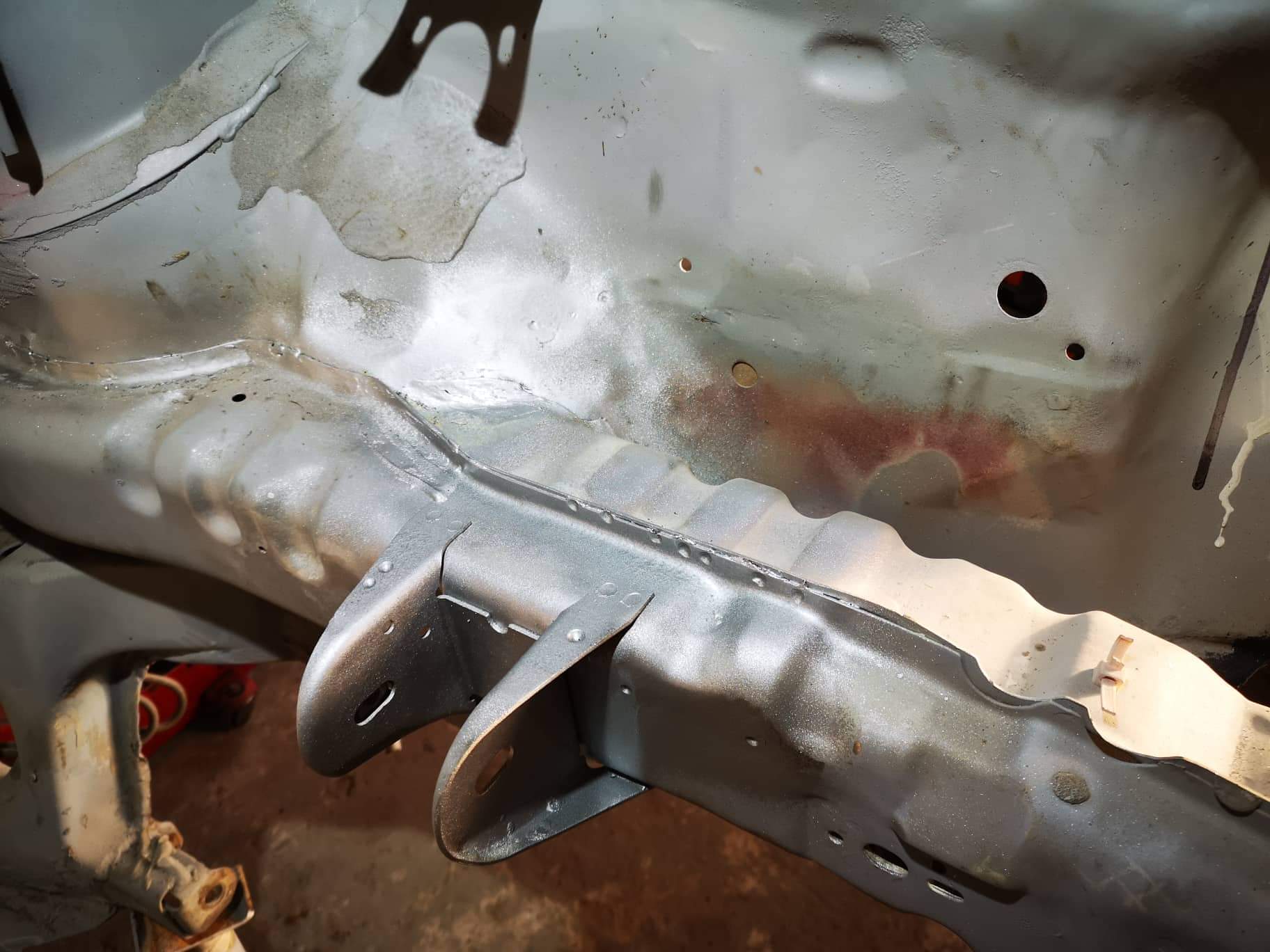

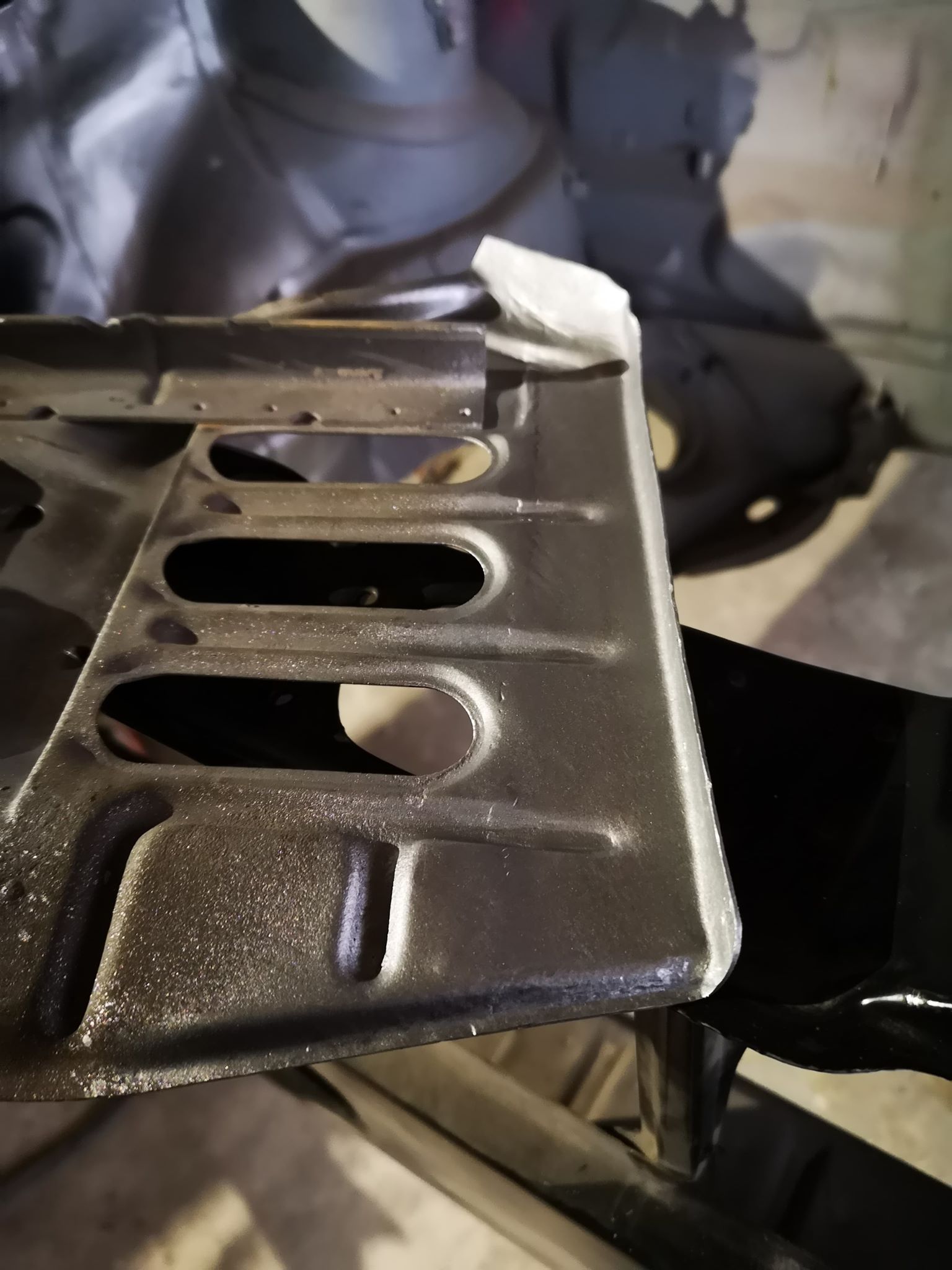

Стойката на акумулатора дойде бонус към левия рог, който сменяхме, че имаше поизгнило, но пък беше изрязана кофти през средата , та се наложи да си я възстановим до оригиналния вид, мисля че се получи добре

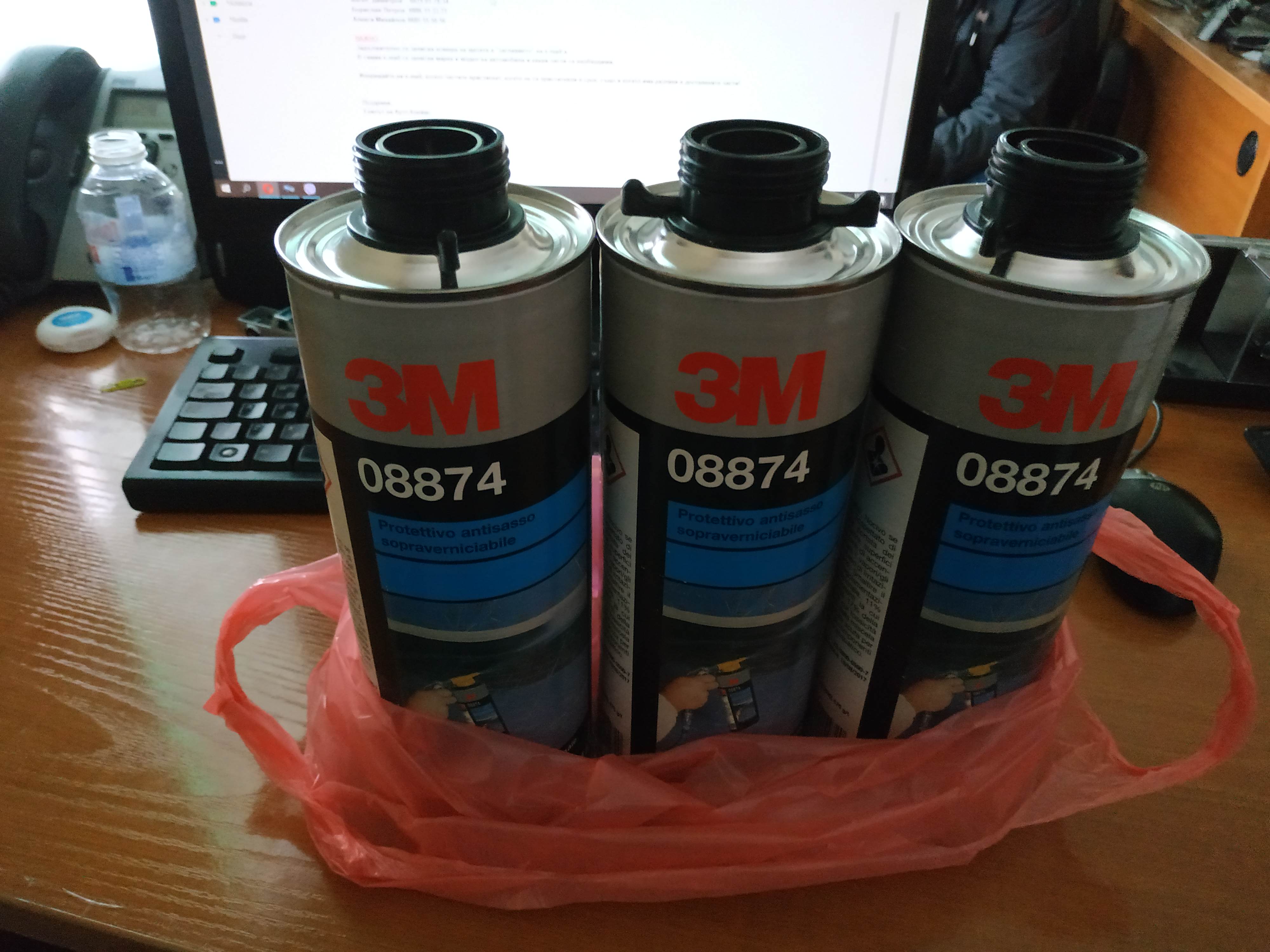

Пристигна и малко химия за заварките и снадките.

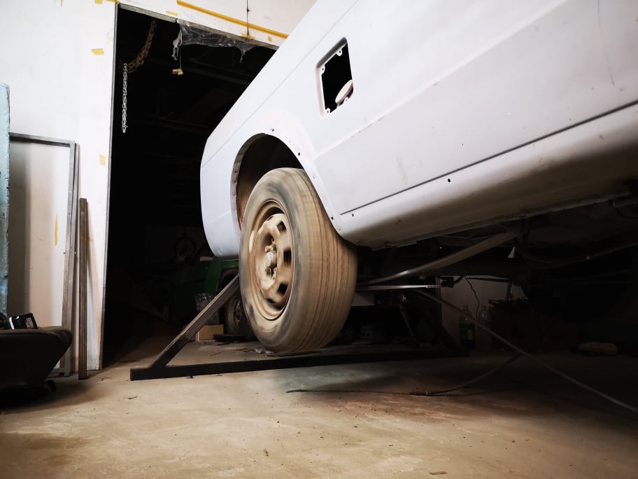

подготвя се въртележката за, да започне работата отдолу

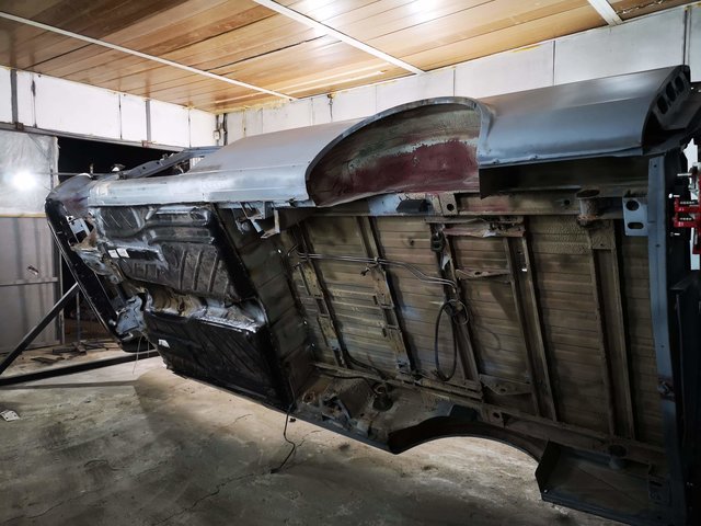

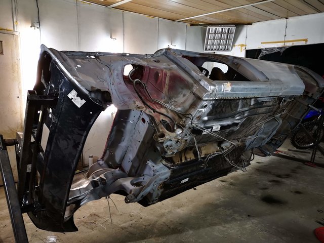

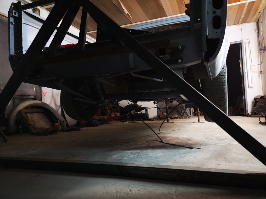

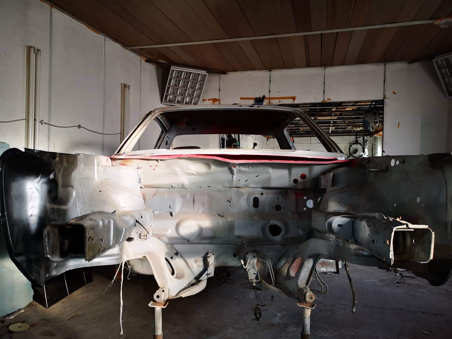

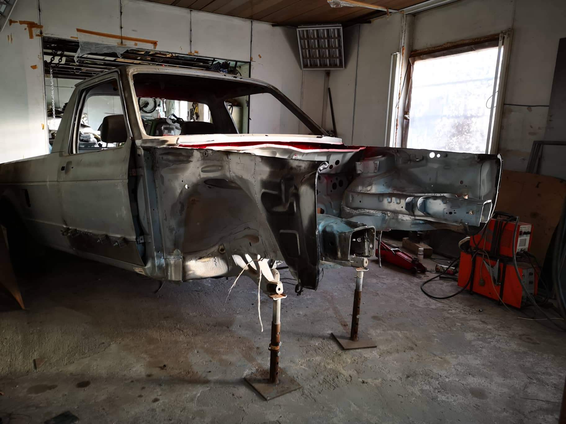

Вече във въздуха, на въртележката , почва работата по долните части.

Готова е въртележката, свят ще му се извие

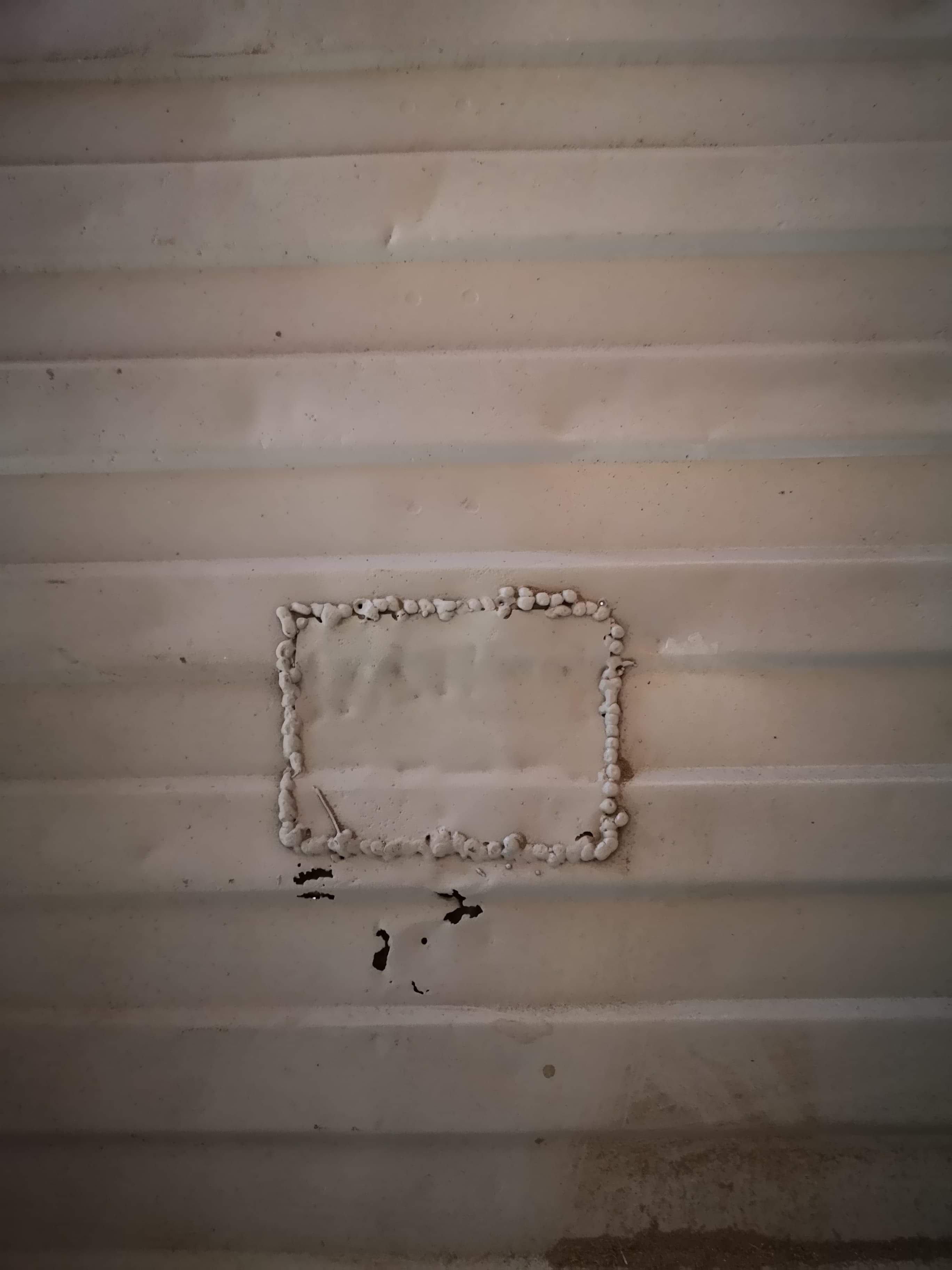

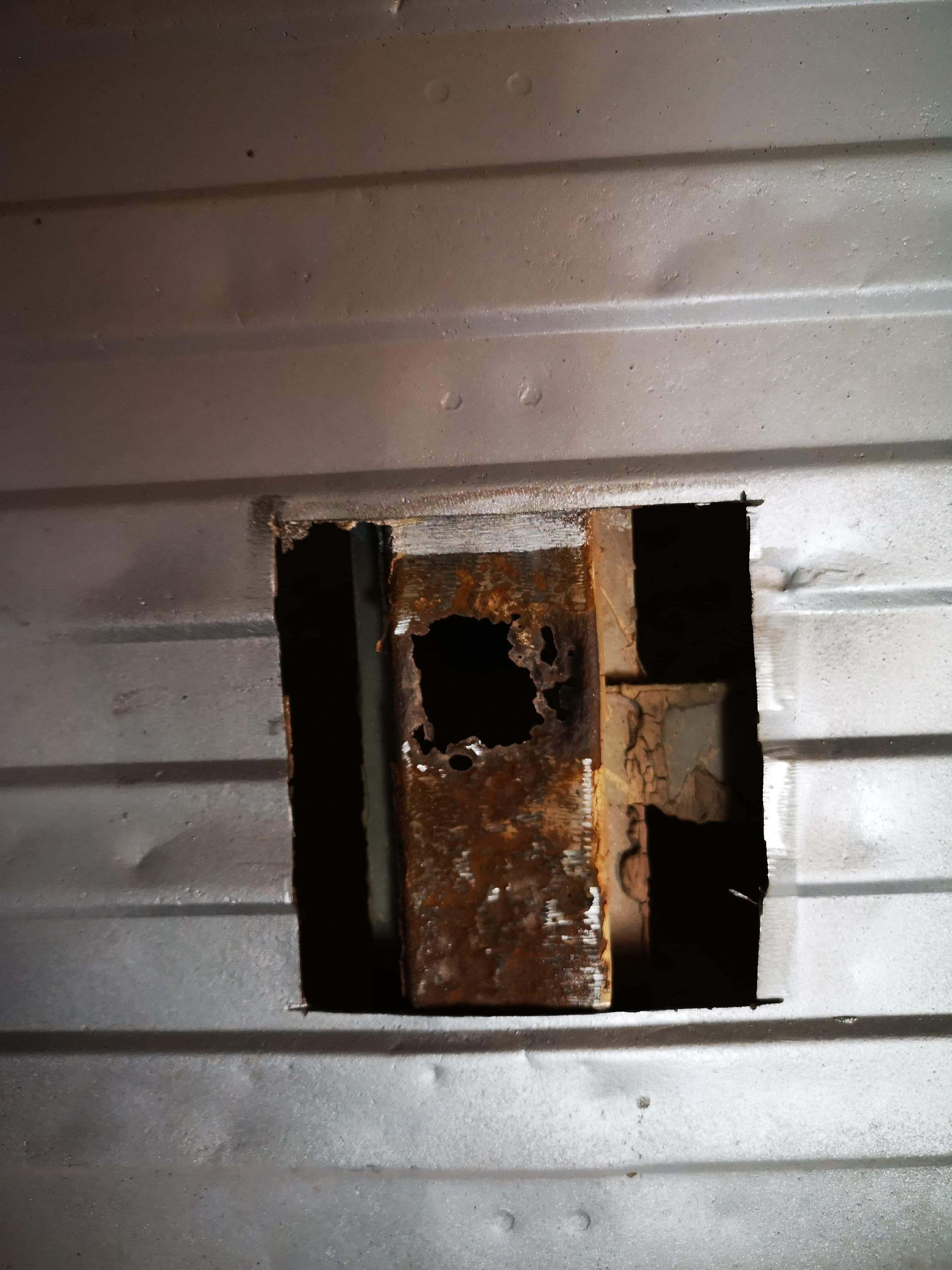

Мнениеот DoH_KuXoT » Съб 25 яну 2020 20:26

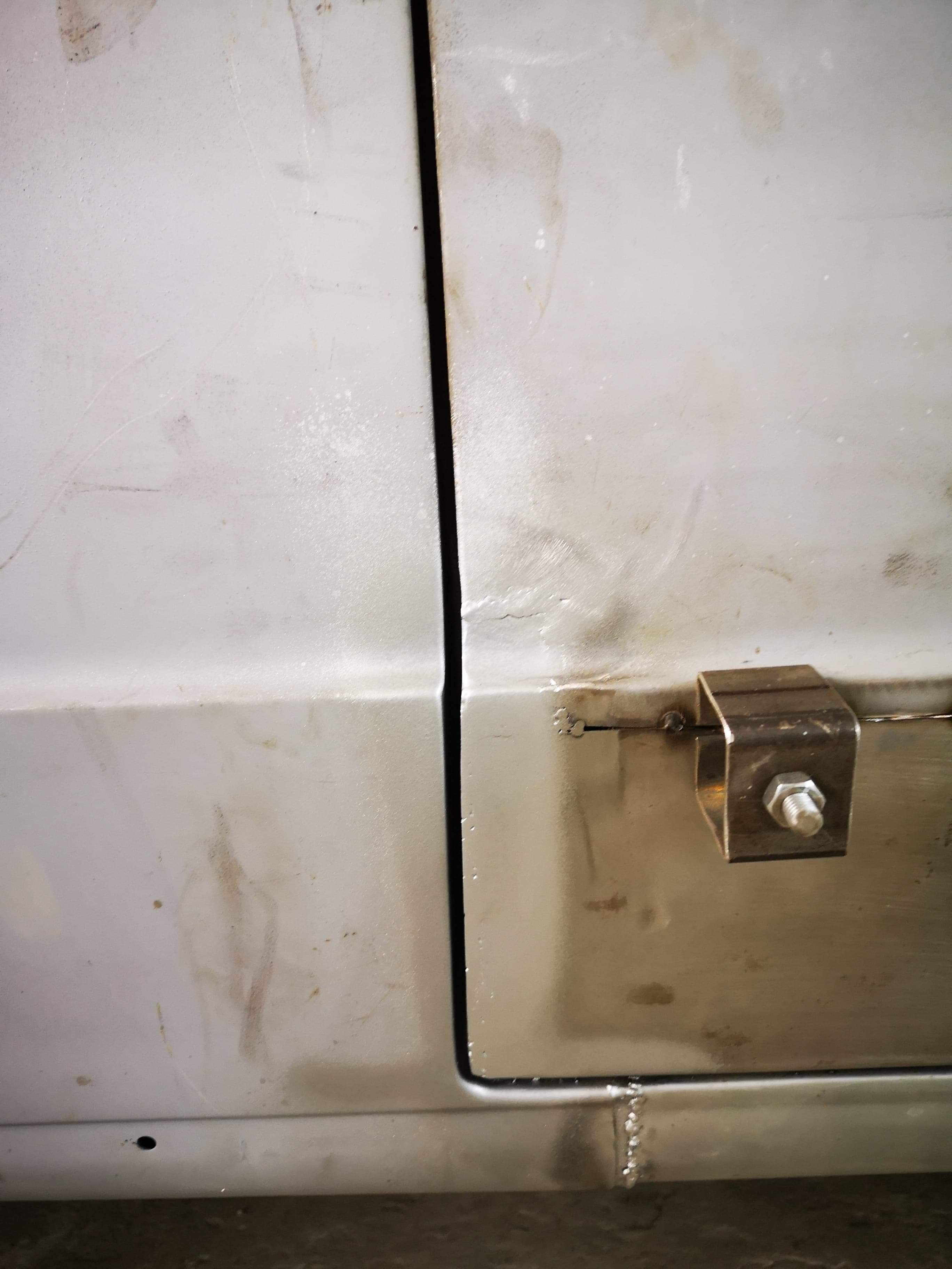

Да оправим малко майсторски кръпки
