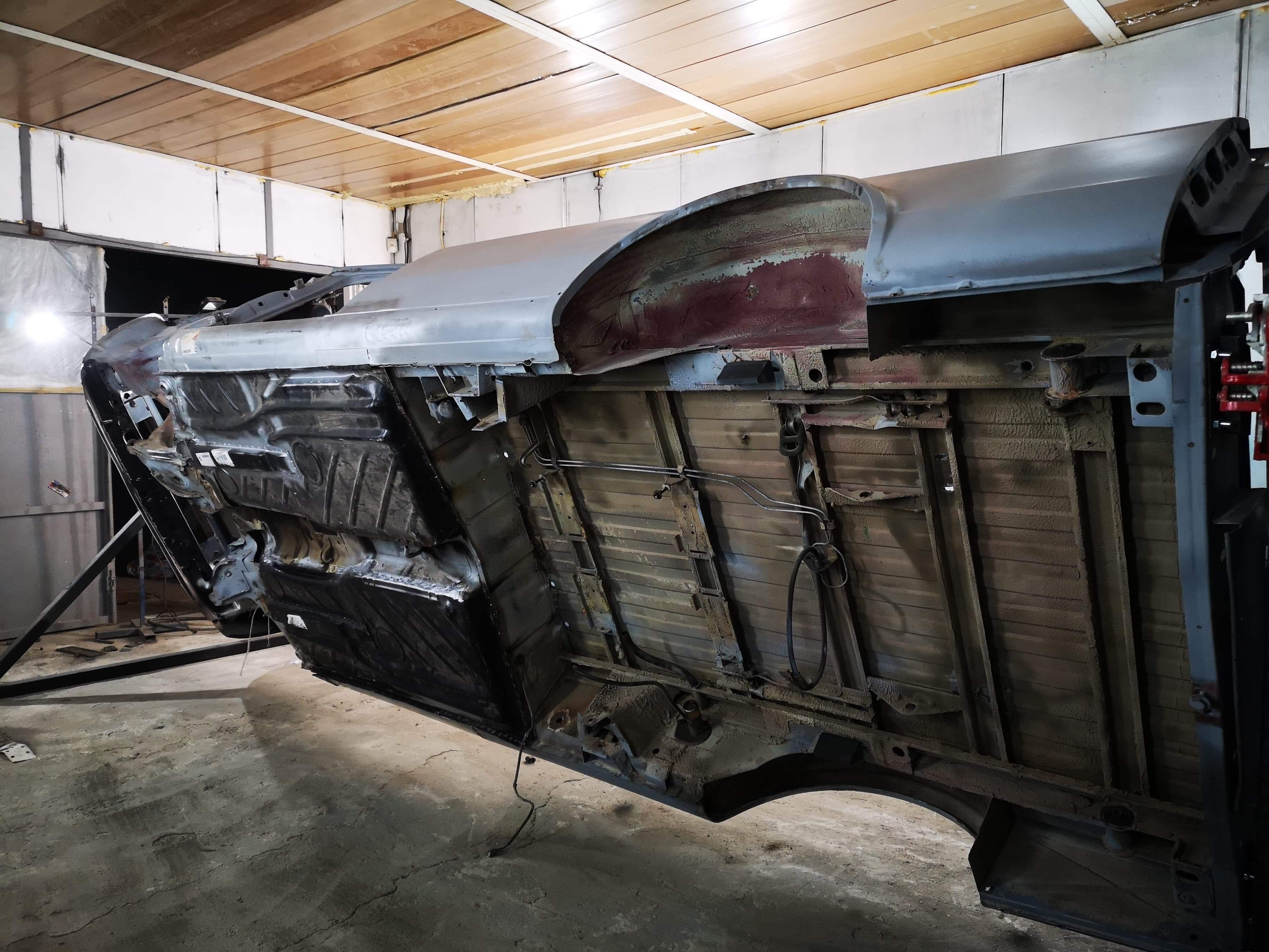

Мнениеот DoH_KuXoT » Вто 21 яну 2020 13:58
подготвя се въртележката за, да започне работата отдолу
DoH_KuXoT
Мнения: 6347
Re: Caddy MK1-Caddy-llac
Мнениеот DoH_KuXoT » Чет 23 яну 2020 10:31
Вече във въздуха, на въртележката , почва работата по долните части.
DoH_KuXoT
Мнения: 6347
Мнениеот DoH_KuXoT » Чет 23 яну 2020 21:16
Готова е въртележката, свят ще му се извие
