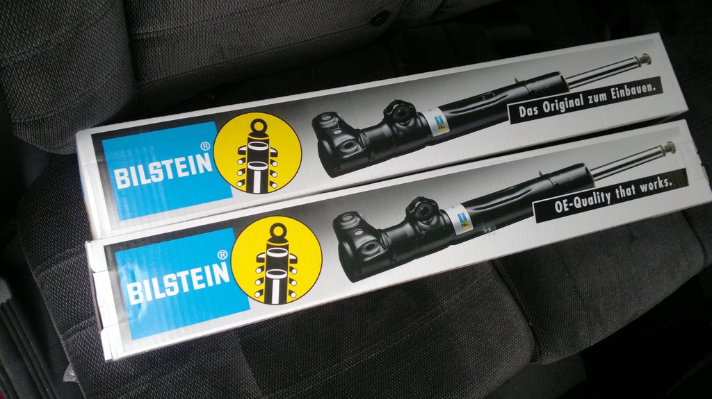

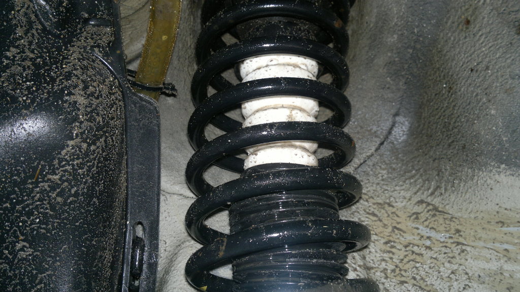

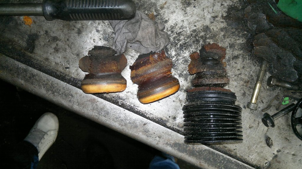

Подмених по окачването няколко неща, че задните ми амортисьори както бях споделил по-рано замръзваха и колата клякаше сериозно. Положението там откъм противоударни тампони и прахоуловители беше покъртително, та фабричните амортисьори и тампони излязоха от служба. :Mr Green Fun
Спрях се на маслени Bilstein - е няма такава возия, сериозно... :bowdown

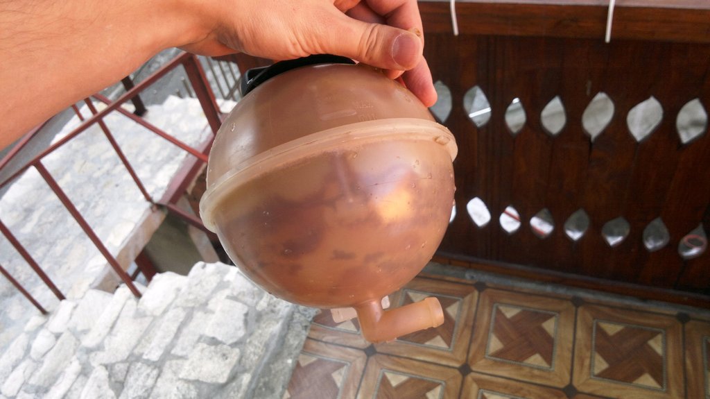

Казанчето на охладителната течност беше много зле - от тъпа добавка от едно време, абе всякакви разни мизерии, свалих го и го почистих и вече си е друга работа да се вижда колко е нивото без проблем. (нямам го изцяло изчистено на снимка, само на среден етап)

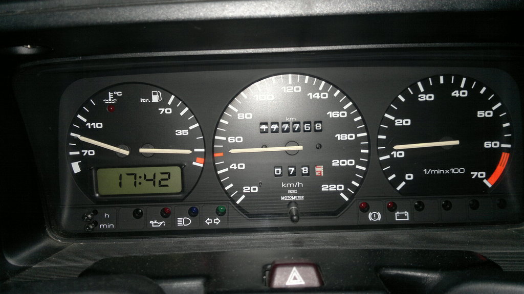

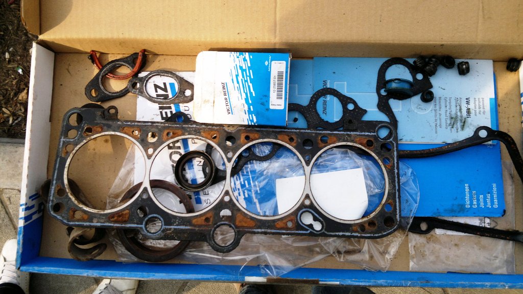

Малко преди 177,777 километра хванах колата, че беше почнала да вкарва вода в маслото. death Пак добре, че я хванах много рано и естествено беше наложително да я оправя веднага. Гарнитури на главата, на капака на клапаните, на колекторите, шлайф, гумички и полиране на клапаните, скоби на генрацията, ново масло, маслен филтър и други както си му е реда:

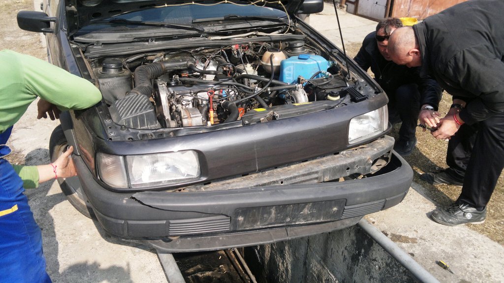

Естествено не можех да я гледам със сцепената броня и сложих нова. Старата ми беше в много лошо състояние, изпочупени елементи в основата - вече няма свински опашки :mrgreen: :

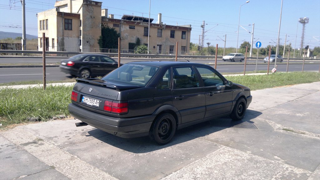

Ето една снимка на колата полирана през последните ми дни в Свищов, с Michelin Pilot 195/55/15, уж моята гума (после ще се разбере развитието на тема гуми...):
За съжаление се докопах само до фланците от 5мм, което на "гъза" прави ЕТ30 при сегашното положение:

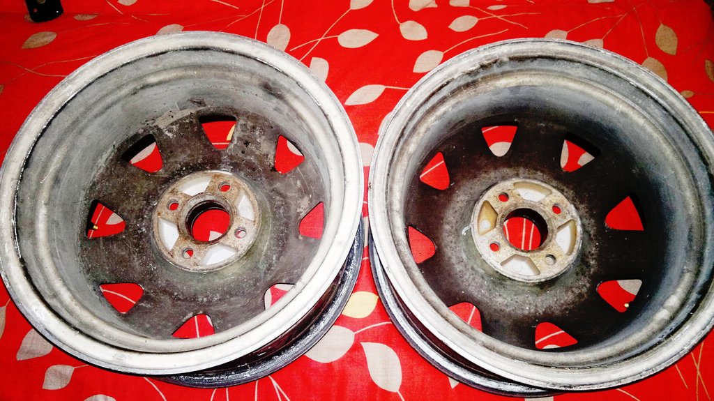

Та да внеса малко нова информация от днес, че не съм писал отдавна - ATS Cup (модел, който винаги съм искал да имам), 7J, ET 20, с малките ми фланци отзад ще бъде ЕТ 15 и нямам търпение да ги слагам, но чак Неделя, че съм на работа и в Събота... :banghead: На снимките са малко мръсни и сега им предстои полиране и естествено премахване на балансиращите тежести от борда :Mr Green Fun .
Обаче вече събрах 4-ри комплекта джанти и 2 трябва да си заминат - ще мисля кои, но не ми се разделя със Sebring-а, май 2-та комплекта 14-ки ще заминават, че жената няма да ме търпи много много в този дух на събирачество... :Mr Green Fun

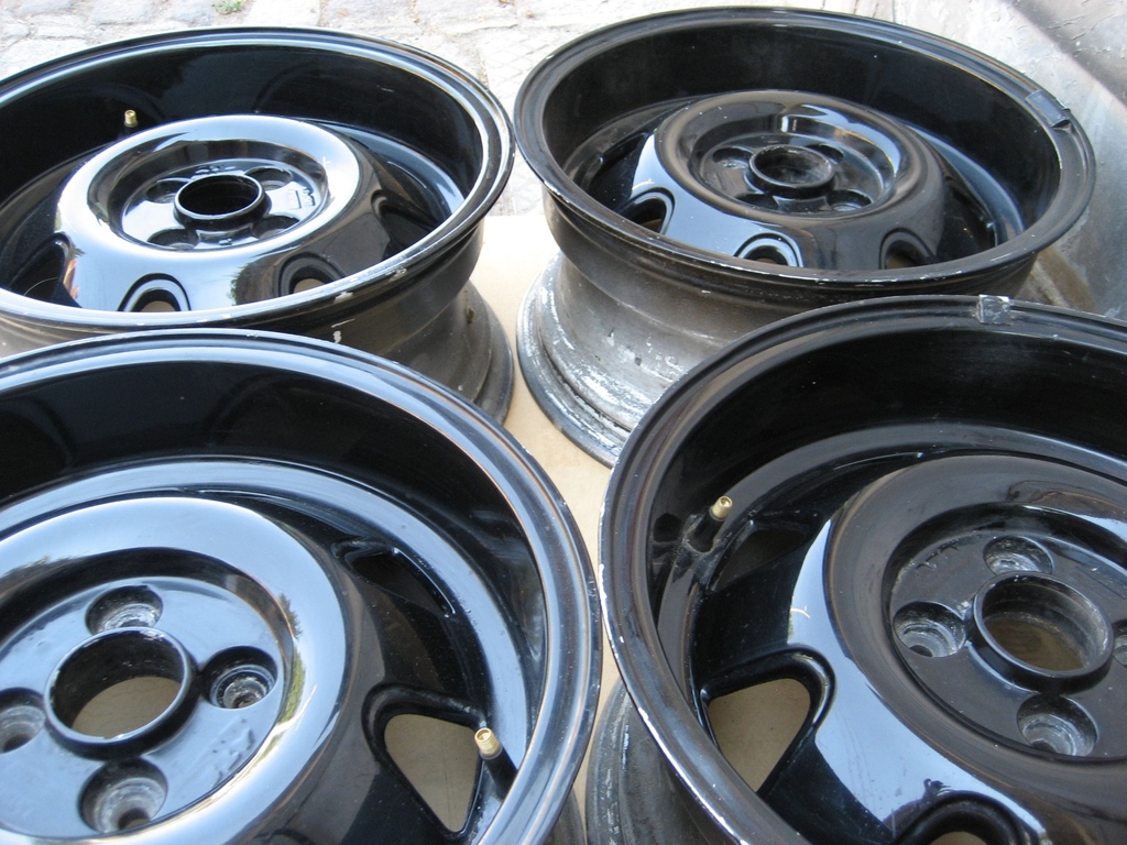

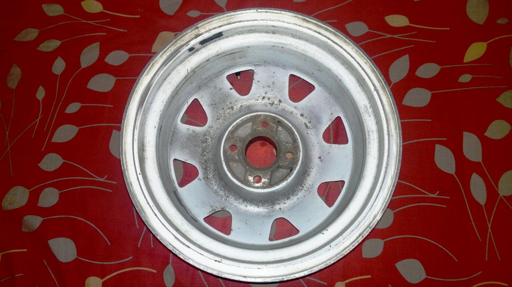

Днес имах малко време да се занимавам с тях: 7,1 кг. е тежестта на едната джанта - лекички ми се струват май :roll: , захванах се с почистването им от вътрешната страна, че много ме дразни да имат един такъв гаден слой утаен с времето от немърливост... :Mr Green Fun
Преди почистване :banghead: :
След първа фаза на почистването:
Утре преди поставянето по-сериозно ще ги третирам с хубави препарати за почистване и полиране, че сега не ми останаха пръсти от търкане... :beer
