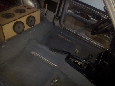

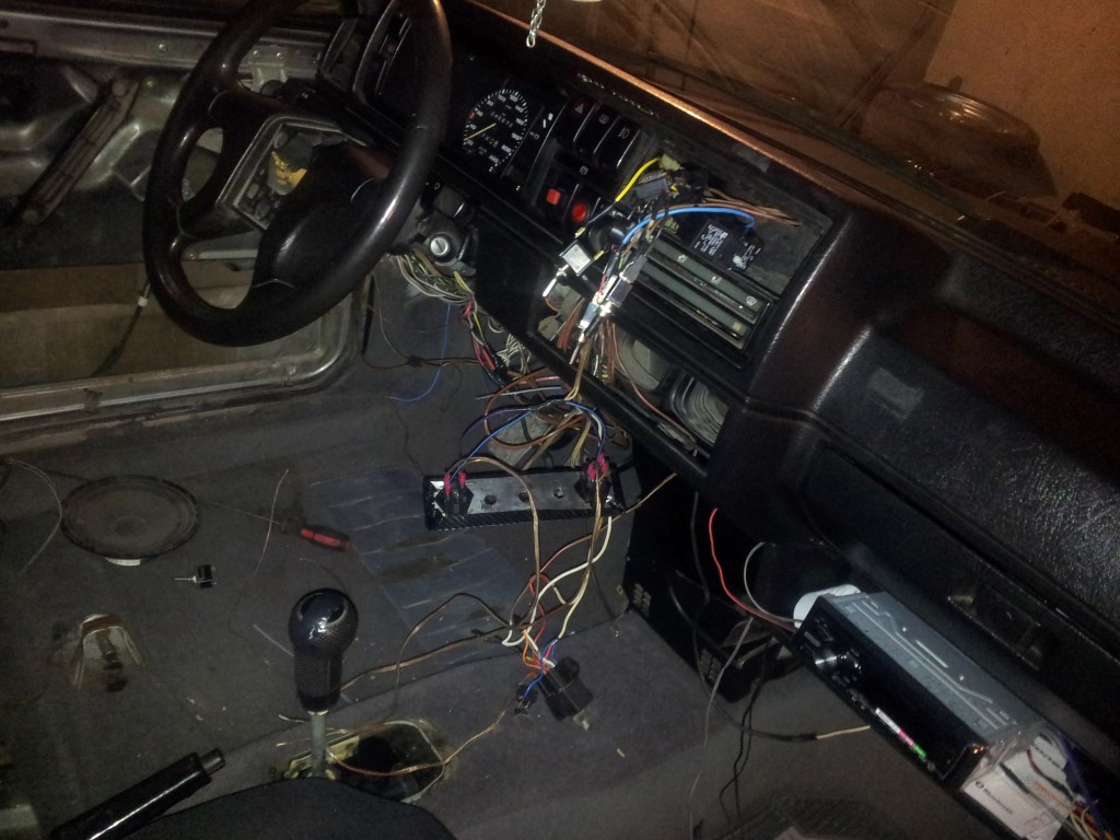

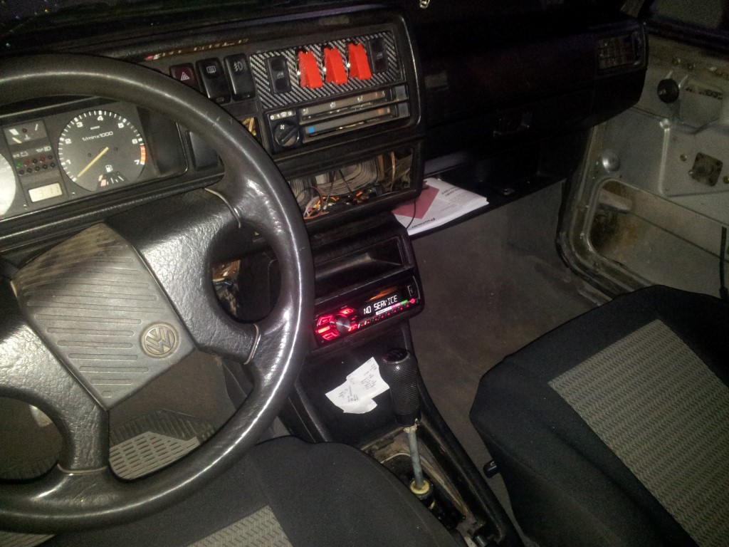

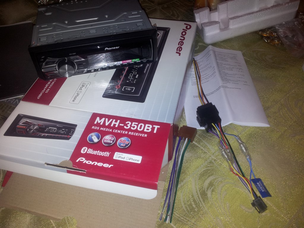

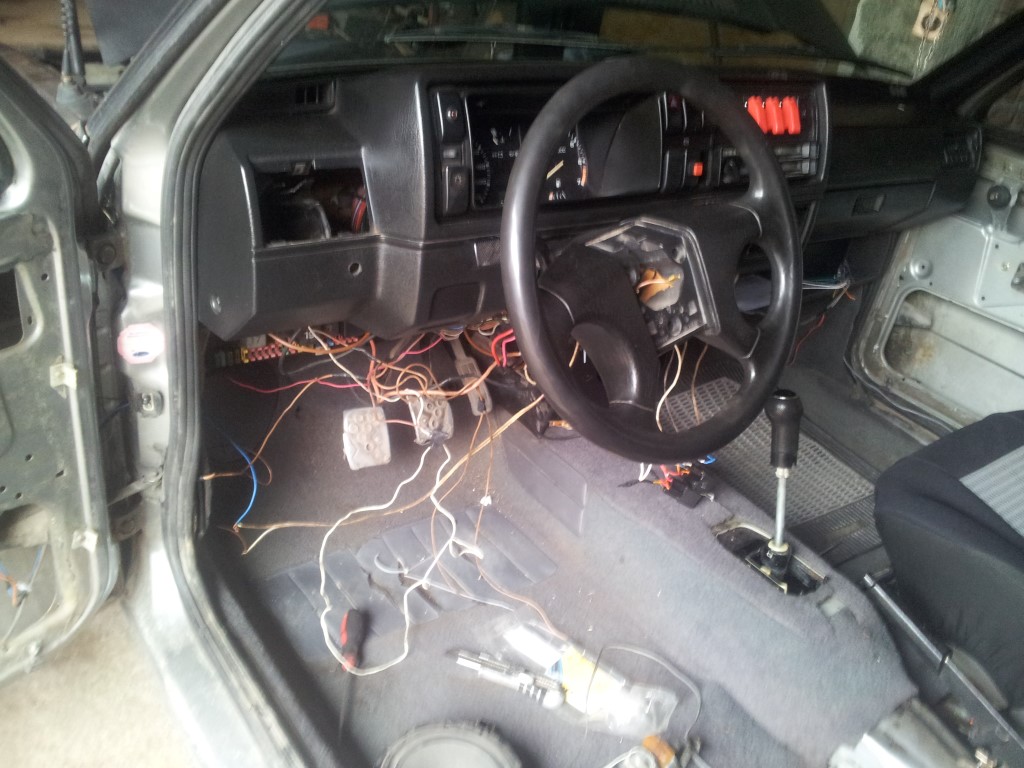

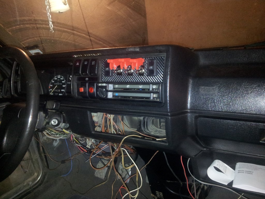

Да загатнем само какво се случва до тук 2 дена се борих с кабели,все пак ставаме ежедневка всичко трябва да е точно,прегледах инсталацията до последния кабел,махнах доста излишни като цяло
,сложих релета суич ключове,копчета за ел.стъкла оформих нов стартов панел.3-ти ден сряда беше доста пълноценен закупих си Receiver Pioneer MVH-350BT с bluetooth(което е изключително удобно ставаме малко Sci-Fi
),също така ходих при моя приятел и много добър майстор за съвет с дрънченето и пропадането на вратата свалихме вратата долната панта е заминала горната е като нова без абсолютно никакви луфтове в всички положения,обрахме луфтовете нагря и наби някакви гумени шлауфки на зъба на леглото на вратата(от двете страни) и стана чудо не дрънкат повече
,а панта ще взема от някой 4-тери врата двойка от задните врати това беше съвета му и ще се реже и ще се заваря и без това вратата долу в десния ъгъл до пантата има ръжда така ще реша 2 та проблема.Ден 4-ти ПАК КАБЕЛИ

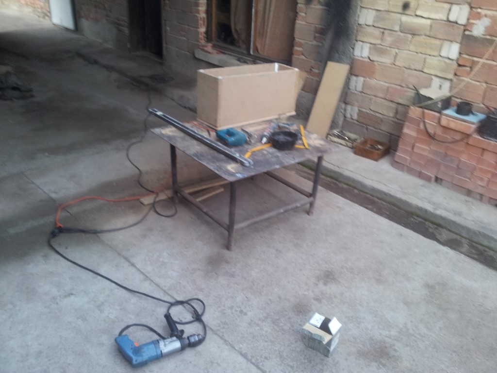

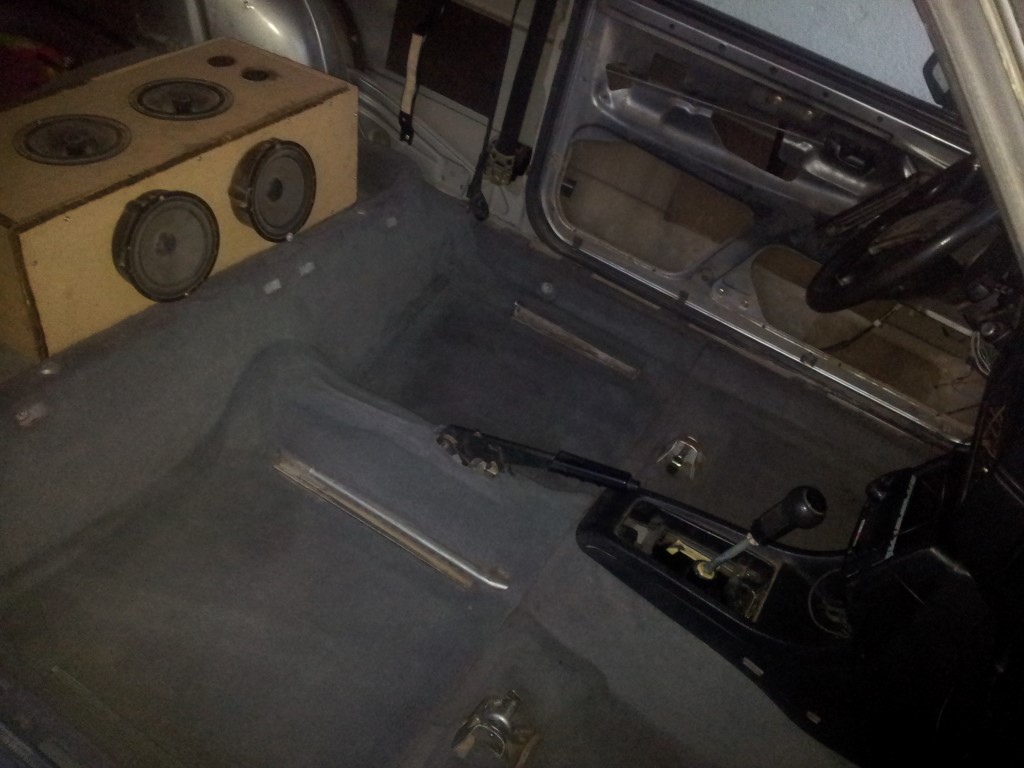

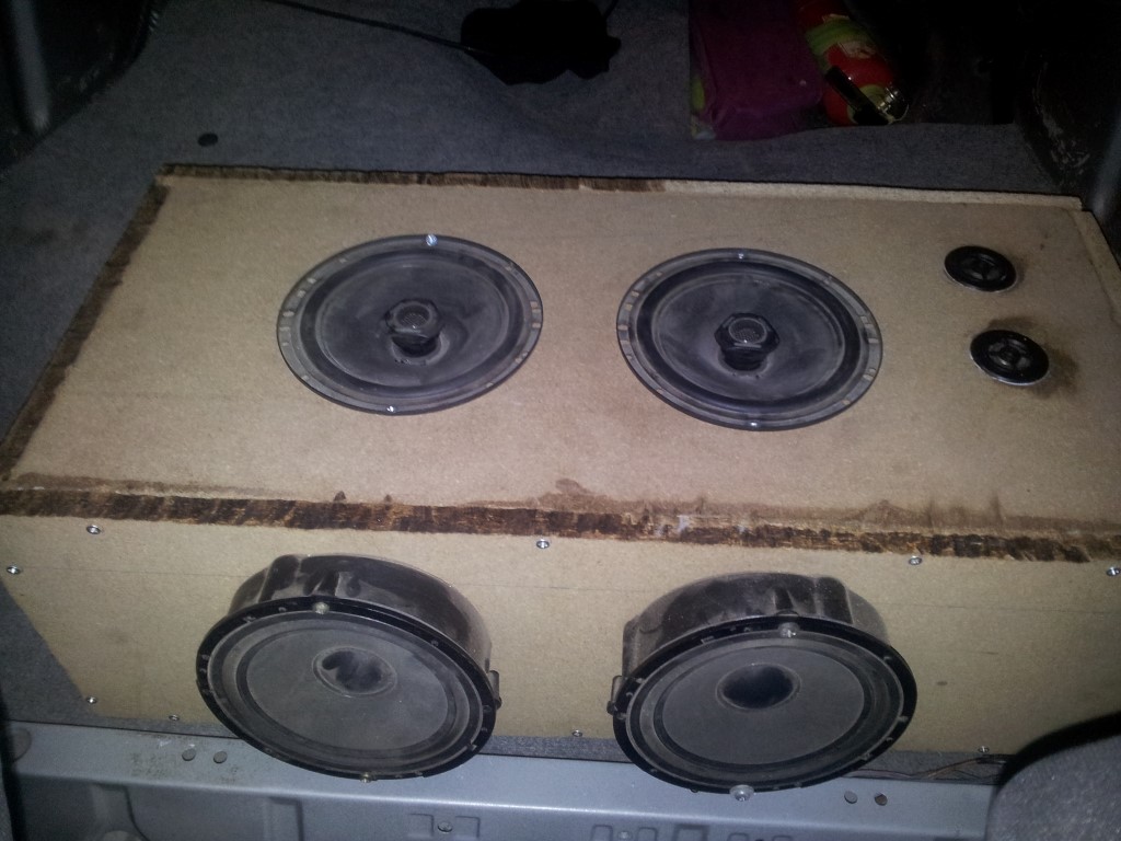

,но този път на ресийвъра всичко точно,след това се хванах да му направя каса за колоните която ще сложа точно там където лягат задните седалки(Вече е готова дори е в колата утре има за дооправяне и пак монтирам.Тази вечер само ще ви разлъжа със снимки на които работата е още в прогреса си,утре НОВИ в завършен вид

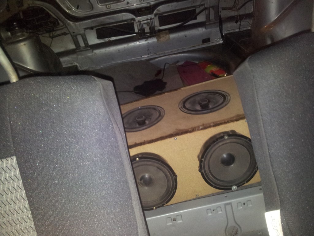

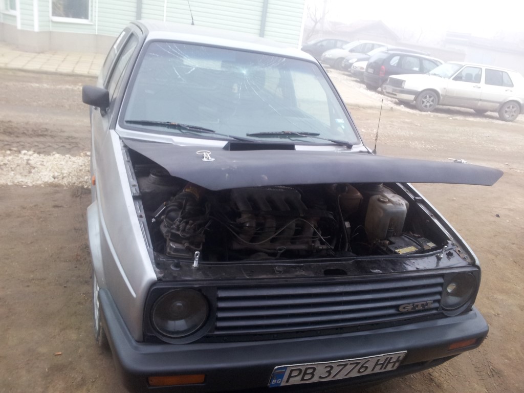

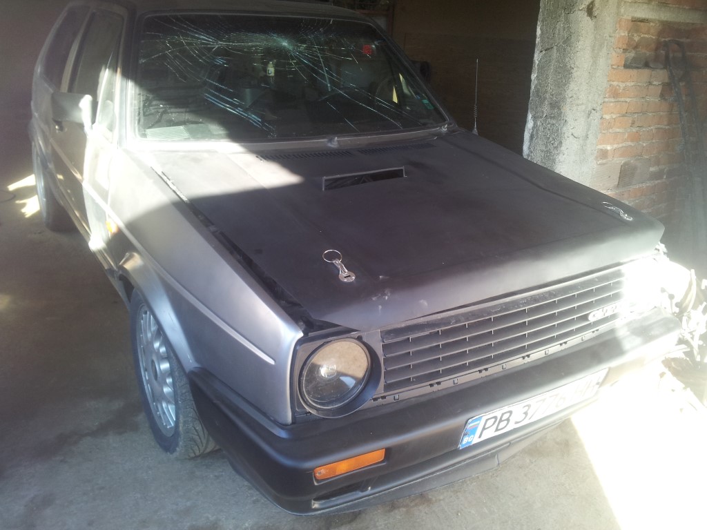

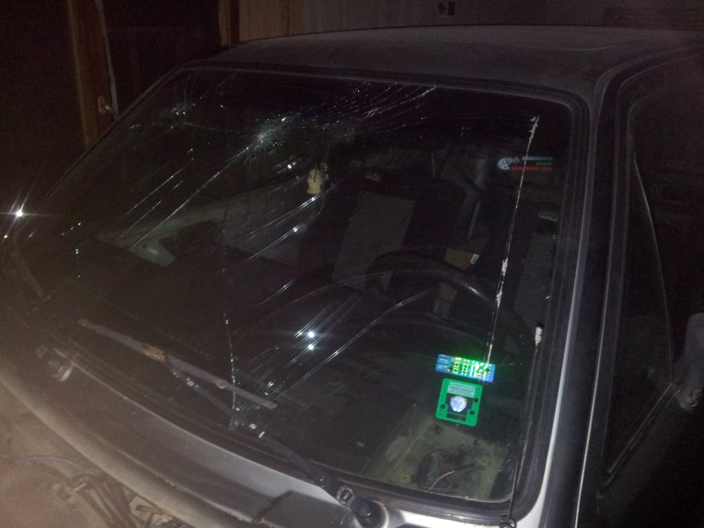

Касата отзад е завършена остана да се тапицира(свири повече от перфектно,говорителите са rainbow вадят да не кажа уникален чист звук с много bass който тресе колата,но радостта до тук ...ето и обещаните снимки за жалост се случи най-лошото...единия шплент не е бил закопчан добре,капака се надигна след това и другия се разкопча(за част от секундата всичко се случи) и ето го резултата ... днес имах планове и за още неща,но уви нямам настроение за нищо.......

Много кофти случка..
Ако не ме лъже паметта имам едно стъкло предно,ако имаш интерес драскай Л.С.А слизам в гаража да го търся.

Това смятам, че ще ти е за урок да не се занимаваш повече с такива глупости като шплентове и прочие. Слагаш нормален капак, в цвета на колата, без бедлуци и шплентове и работата спи. Успех и дано нямаш повече спънки.

Много добре си държат,аз съм за убиване,че не съм ги закопчал и съвсем забравих,сега ще взема капак колкото докато си оправя моя и пак го слагам заводско няма да е... иначе мерси дано да стигнем все някога до края,но надали винаги ще има някъв performance който да се прави ...

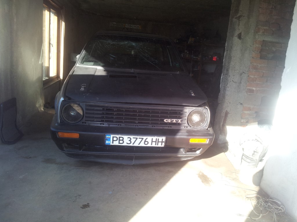

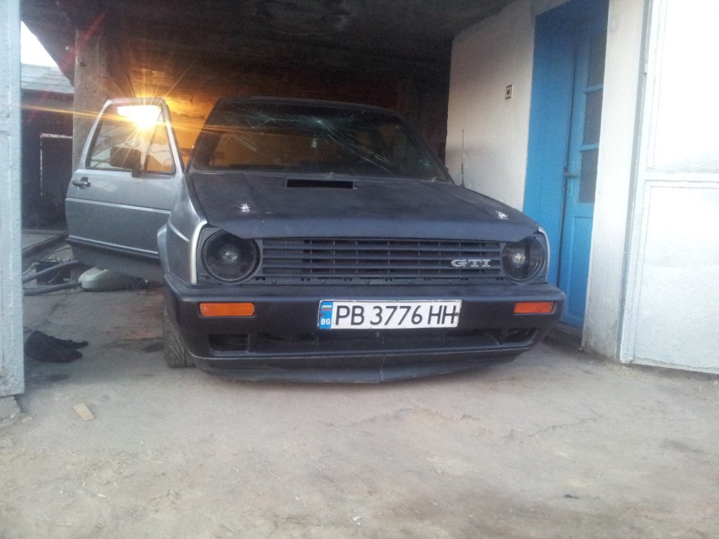

И така баща ми се дойде ден по рано и се захванахме с работата,след 2 часа изчукване,изправяне и напасване капака стана перфектен все едно никога нищо не му се е случвало
Има много леки забележки по боята,но като цяло и без това не ми харесваше как е станал,проблемни бяха пантите..
40-50 мин отидоха за напасване огъване,чупене на ъгли и заварки,защото едната беше скършена на половина ...остана само прозореца,но и на него му идва времето.

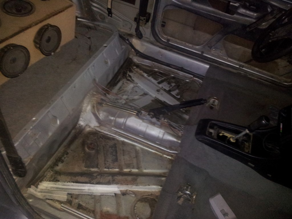

Благодарение на Иво (GTI1.8),междувременно днес сложих изпрания вече мокет изпрах тапицерията на седалките след това изпрах тази и отгоре имах малко ръждичка в купето изчистих я с преобразувателя,грунд,лепило за ундолин и отгоре хартиено тиксо да не се залепя по мокета.Всичко е точно сменям прозореца оправям документите и съм пак в играта..

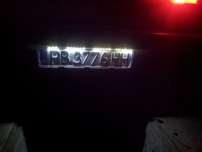

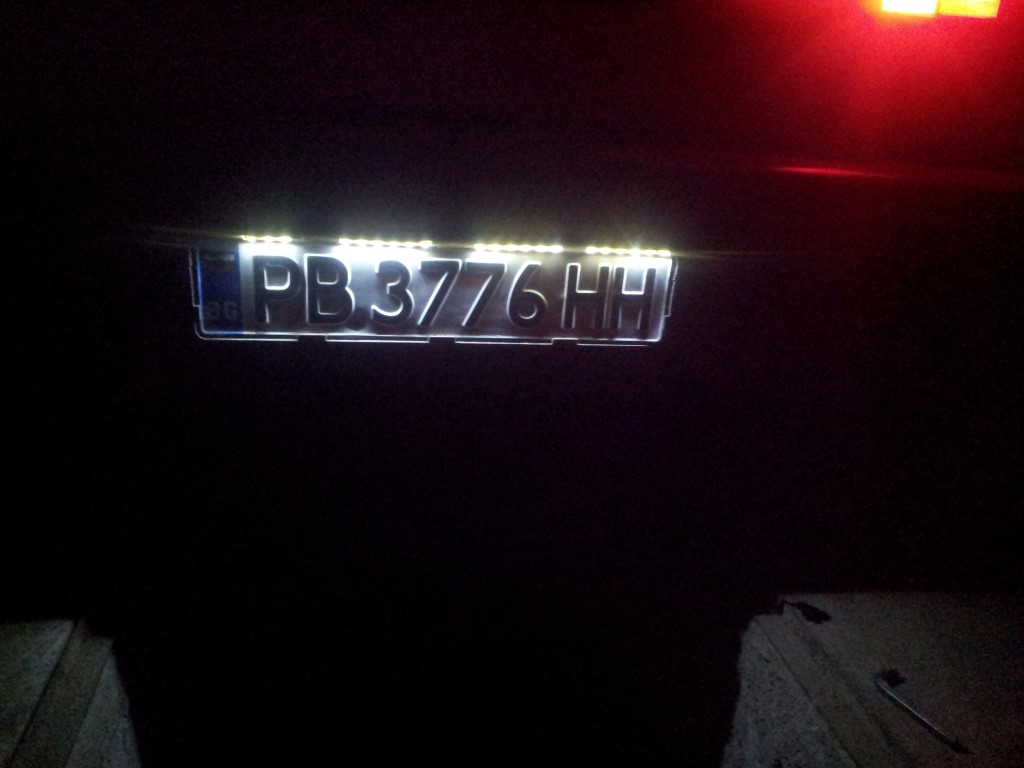

+ диодно осветление на номера остана само декоративната лайсна да сложа за да крие диодите(лентата е вградена между номера и поставката)
