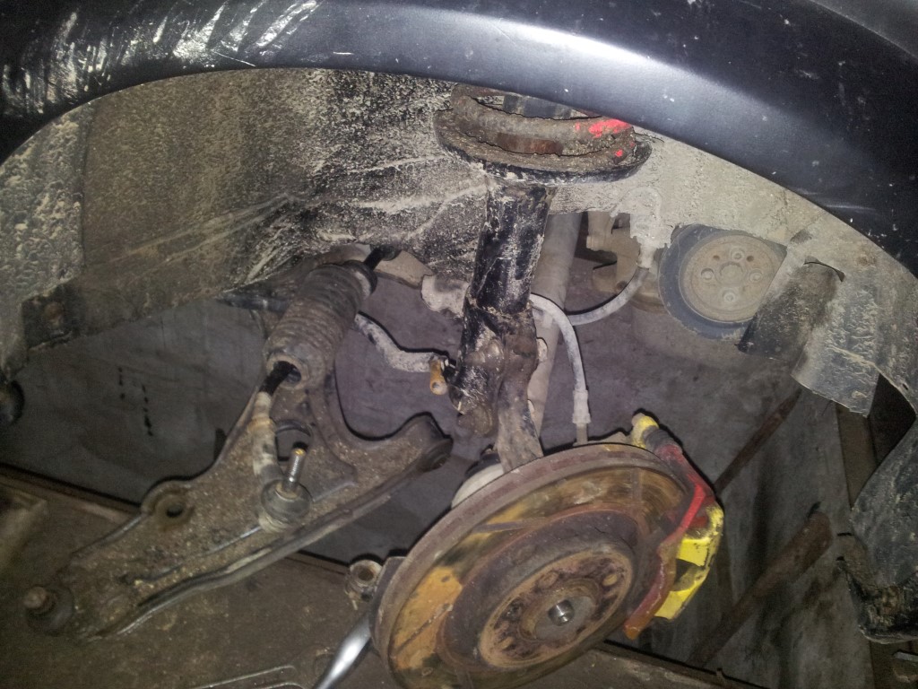

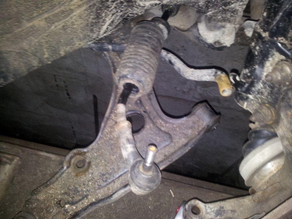

Мнениеот Jouzev94 » Пон 03 фев 2014 21:40
Какво не е наред в двете снимки...

Мнениеот Jouzev94 » Пон 03 фев 2014 21:47
Така още лоши новини относно купето,след зимното приключение завършило с крив вътрешен кормилен накрайник,се показаха други изненади,а именно от "прекрасното" окачване и от моето нехайство относно разпънка над единия от ботушите има пукнатина в момента съм на прага да започна да си търся друго купе .. :rolleyes много неща се насъбраха..пукнати греди,пукнат ботуш,пропаднала врата.. много кофти се получава :no

Е как го изкриви така тоя накрайник :icon_lol Ако пода, праговете и ботушите нямат ръжди не се занимавай с други купета.А разпънката как е монтирана та се е сцепило там, пусни повече снимки да се знае :Mr Green Fun

Мнениеот Jouzev94 » Пон 03 фев 2014 22:29
push написа:Е как го изкриви така тоя накрайник :icon_lol Ако пода, праговете и ботушите нямат ръжди не се занимавай с други купета.А разпънката как е монтирана та се е сцепило там, пусни повече снимки да се знае :Mr Green Fun
Не бе виж сА :Mr Green Fun пода е перфектен,праговете също,задните ботуши са почти перфе единия има леко избила ръжда(почти не се забелязва)
Разпънка нямам за това се е пукнал отгоре.. :( Винаги съм казвал,че няма нищо непоправимо..)
А накрайника,накрайника е друга тема :Mr Green Fun Както си карах в снега и едно такова си се заигравах с ръчната да ама пустимо и скапана работа тъкмо тръгнах да се прибирам и задницата почна да си поднася викам е са ще се заиграя както и да е всичко точно,но дойде момента да изправя..в този момент дърпам ръчната едното жило се къса и леко подпрях един тротоар .. (първо бях притеснен за рейката,но днес и направих някой друг тест за луфтове и тем подобни,само накрайника си го е изял удара) Накрайник имам в почти перфектно здраве на 80-90% утре монтирам и съм пак на пътя,като си дойде баща ми ще се посъветвам с него как най-бързо да оправим проблема с пукнатините.
