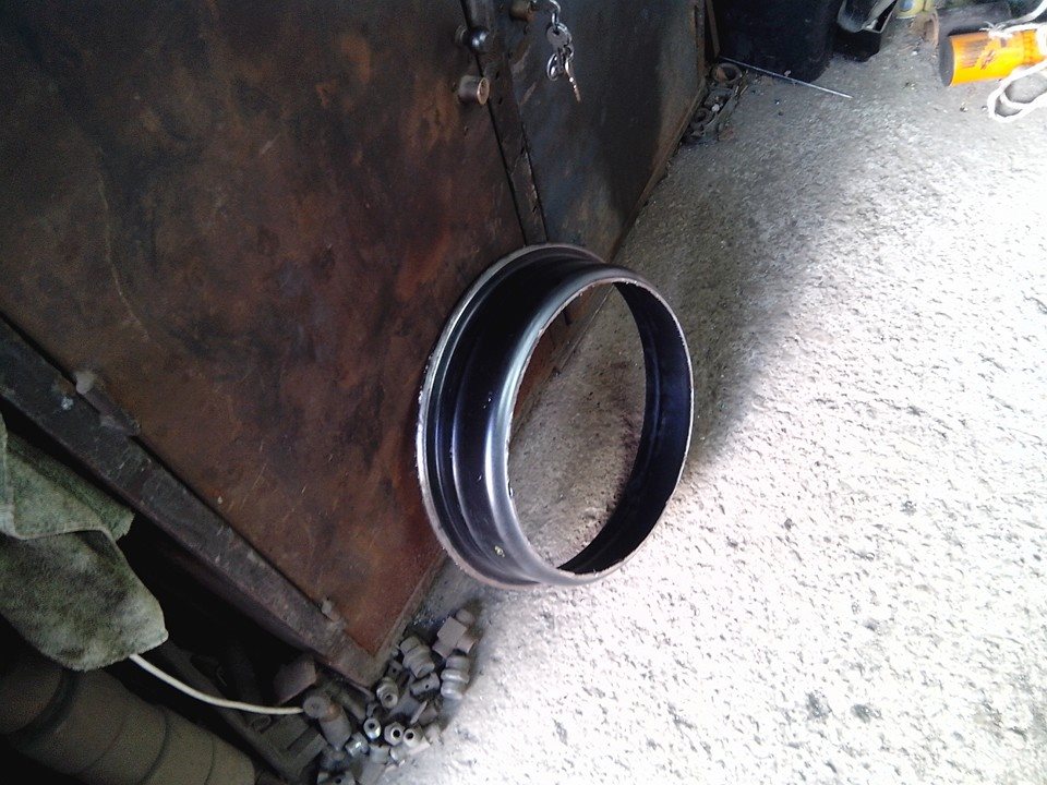

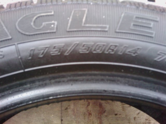

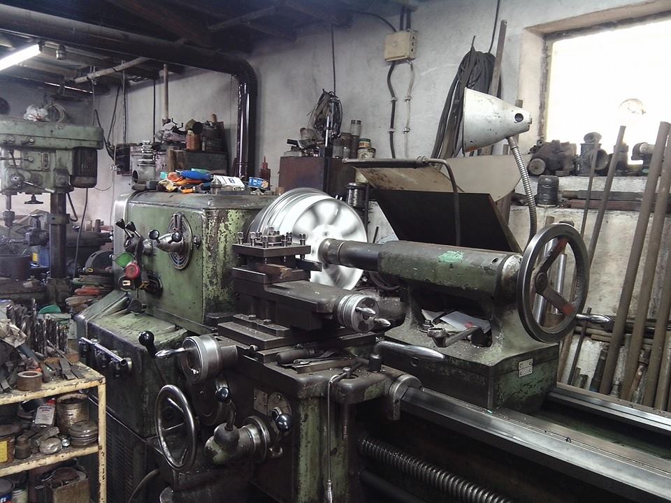

Малко да раздвижа намерих стругар от родния град на баща ми, който бил много добър в правенето на джанти и се оказа, че го познавам та човека ми обяви скромната цена от 20лв за да ми разшири задните 2 джанти, като ми дава гаранция за качеството и че ще се балансират без проблем.Казвам задните понеже за сега мисля предните да не ги пипам, а по-натам да се разширят и те, но навътре и да сложа 20мм фланци отпред, а отзад да се разширяват от към борд. Отделно си намерих гуми 175/50/14 и 185/50/14 и съм пред дилема кой размера да взимам за задни като джантите ще се правят 8J или 8.25J максимум заради ет-то на джантата (ет10). Развитие по-натам поздрави :) :th_up

175 няма да е добре мисля.

Проблема е за фитмънт-а, понеже направих си труда да замеря на 8J с това ет дори без фланците отзад джантата ще излиза с около 2 пръста извън ръба(който сам огънал почти до безбожие) и със 185/50 предполагам, че ще стърже, а вече няма на къде да режа и раздувам, а 185/45/14 е малко супер трудно да намеря освен нови...и аз още не знам :screwy

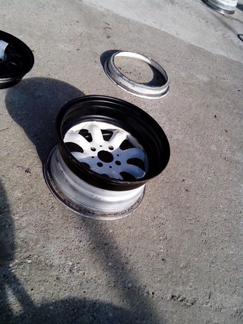

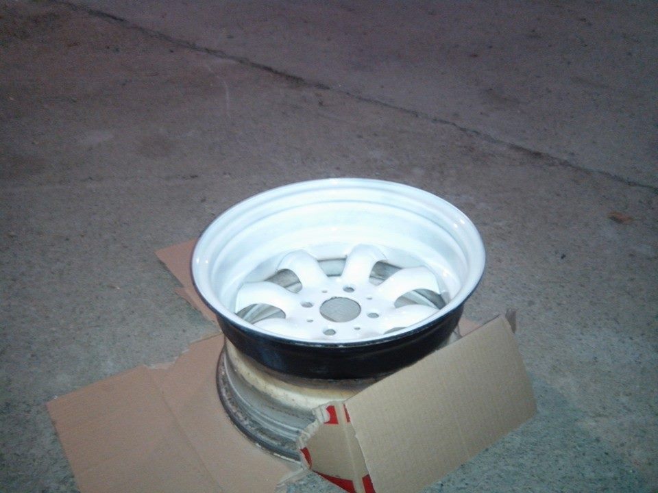

Джантите бяха отрязани балансирани и заварени двойно и отвътре и отвън след това заварките бяха взети на струг и по закона на Мърфи едната не я бяхме центровали при заварката до мм., та рязахме на ново, но в крайна сметка резултата е на лице, изшкурих ги и успях даже да им налея основа.Утре ще се монтират гумите и вече ще е завършено всичко :th_up

:th_up Идеално!

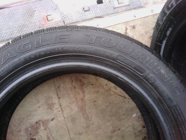

Продавам ги защото по-малка гума от 195 не може да се монтира на джантите заради ръбовете вътре, джантата нямаше широк и тесен, а заводски беше с 2 по-широки от стандартното, след присаждането се получи един стандартен широк и един малко по-малък, но заради това по-малка гума от 195 не може да захапе да влезне опитах да монтирам 175/50 гумата се доформира и скъса 185/55 не влезна не успя да се скъса, а 195/60 влезна като у тях си, но на тази височина отзад като пусна колата от крика и раздутия иначе ръб ляга върху грайфера отгоре трябва да присаждам предни вежди отзад ако искам да ги карам, което няма да направя, другия вариант е да вдигна колата догоре отзад, което пак няма да стане, затова и се продават. Ако има хора с по-големи калници или по-високи да ги взимат джантите са си направени перфектно всичко се осра заради това, че не може да се монтира 175/50 отзад иначе можеше да си ги карам

Днес беше измислен нов начин за монтаж на гуми и вече съм в движение. :a045 Да споделя за тези които не им се рискува с шини и прочие, начина е следния: избира се един отчастък от вътрешния край 10см. на джантата и с ключ за изправяне на ръбове се огъва ръбчето по посока шарката на джантата иииии гумата влиза само с поглед, след това ръбчето се изправя и работата заспива. В моя случай 185/50/14 влезнаха като у тях си, по-натам може да търся по-читави гуми, че тези ги взех за пробата само и са доста пластмасови, но ще карат за сега ето и снимки за придобиване на представа утре или по-натам повече И да ръбовете ги раздувах още доооооооста, че не се събираха в калника :mhihi
