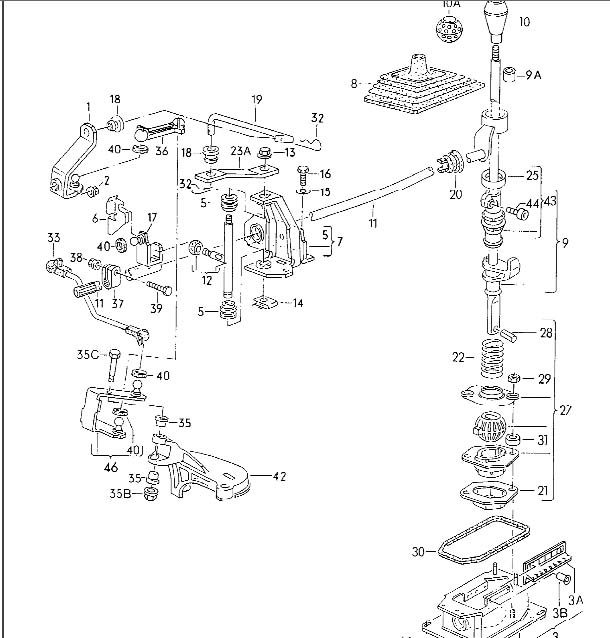

Това представлява цялата схема на скорости тип 020 ползвани при Голф/Джета Мк2 1.6-1.8 моторите.
Двете разлики между 4-степенния и 5-степенния механизъм са:

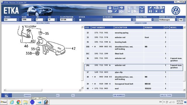

номер 36 selector rod

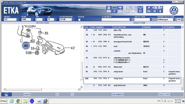

номер 46 relay lever

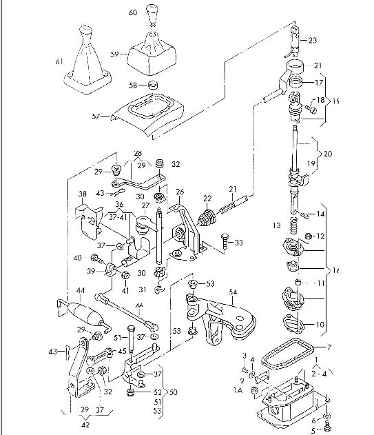

стига вече сме писали за рязане на планки и куп други щуротии. Подмяната на тези два детайла решава проблема с мястото за 5-та предавка без да се реже и побългарява по купето. Тествано е на 085 кутия за 1.3 мотор, идентично е предполагам и с 020 кутиите. Последната картинка изобразява лостовата система при Мк3 1.8, 1.9(предполагам атмосферния и AAZ моторите) и 2.0 моторите

Добре де, дай някаква снимка отблизо да я видя тая планка, която казвате, че се маха. Мен досега ЕТКА не помня да ме е подвела. Тук на схемата не виждам такава планка на скоростния лост. Освен това, защо тези два детайла биха били различни за 4 и 5 скорости, ако с махането на тая планка стават нещата? Или освен, че се сменят те трябва да се реже и планката ли какво? :gruebel

Има разлика в кутията на самия прът, ДА!!! Тази кутия не е част от купето, демек не се реже купето, колегата правилно е забелязал, че е по-тясна, там лоста няма ход за 5та предавка! Също така ще трябва да смени малката пластмасова щангичка (номер 36 от схемата), която е различна за механизъм с 5 предавки както е посочил stefan4o. За номер 46 нямам наблюдения да има разлики, но явно и това е различно.

4 или 5 скорости, Джета2 или Голф2 - лоста и кутията му са еднакви. Има незначителни разлики в лоста в зависимост от годината на производство. Чувствителна разлика обаче има във вилката - различни са за 020 и 085 скоростни кутии. Ако е от Синхро, също се различава от двата вида за предно предаване.
Нищо не се реже, но трябва да се подменят двата елемента - 36 и 46.
