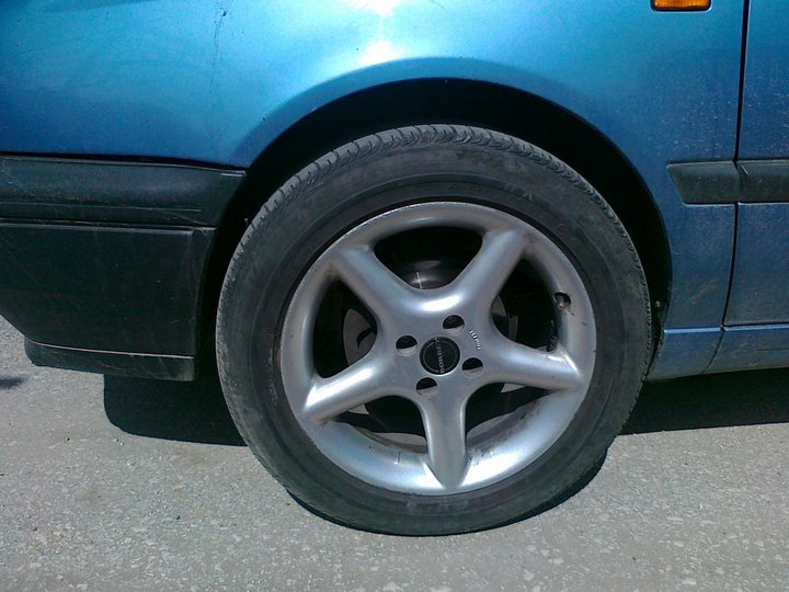

зимните са ми такъв борбет. ЕТ е 35 при мен. Джантата е такава че няма как ЕТ да е малко, няма никакъв борд...

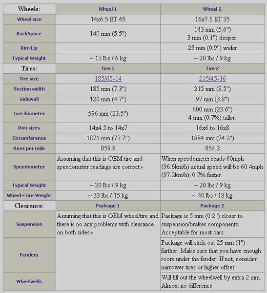

Ако ЕТ на Borbet-а е около 35 не би трябвало да има проблем нали, дори и при размер 16"? Сегашните BBS-и май са с ЕТ 45, преди да ги сложа помолих гумаджията да сложи тежестите, които се лепят защото от вътрешната страна една от старите тежести, закрепващи се по стария начин се беше износила в нещо - търкала е заради ЕТ-то...Гледах калкулатори и пише, че е поносима разликата, но все пак друго е колега да сподели! :beer
nokiangage
Мнения: 3374
Автомобил: Passat B3 - 35i
Местоположение: Плевен, Варна
Re: Моят Б3 1990
Мнениеот nokiangage » Пет 08 апр 2011 12:14

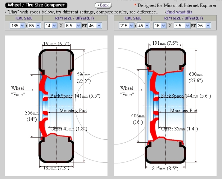

Ето и двете графики с разликите:
При нормално ЕТ 35 за Б3-ката не би трябвало да е проблем нали, ако греша ме поправете моля...
:да:

ако е с по - малко от 7.5J защо не го пробваш с 205/45/16? Мисля, че 215 му идва малко в повече.... поправете ме ако греша :012:

ako джантата е 7.5же на ет 35, при 205/45 или 215/40(45) няма да имаш никакъв проблем с опирането

Стискайте палци - утре ще гледам едни Borbet H 16-ки 4x100, централен 57,1...но не знам ЕТ-то, на Голф 3 са сега, някой да го знае? :bishop
ET35 16x7,5 със същите съм на голфа много добра джанта :wink:

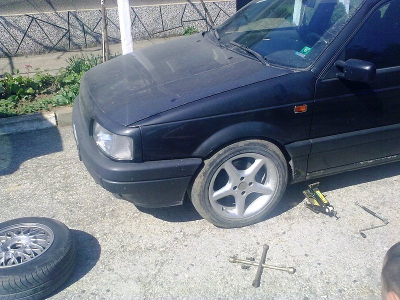

Гумите бяха 205/55/16 и опираха... :banghead: - гледахме, опираха в макферсоните и още по-странното е, че джантите били свалени от такъв Пасат, вече не знам какво да си мисля, моя телевизор ли не е наред или онзи...цял ден обикалях да си търся гуми на 45, но втора ръка не можах да намеря, а нови - някви китайци за по 128 лева парчето :screwy ...Много ме хвана яд!
Та засега оставам с BBS-ките и ето една снимка от вчера с колегата tsonkov2805 след автомивка, който ми помогна при почистването на мръсотията от коша и маркучите - определено има разлика и си беше наложително ... :bowdown
