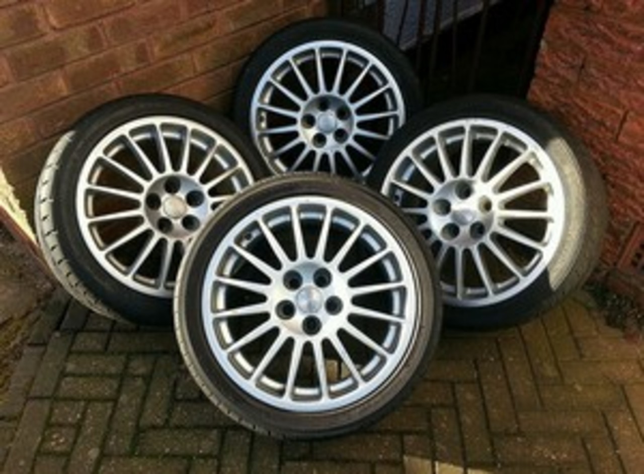

Летите джанти, които ви казах че ще гледам ги харесах много едната гума е спукана отстрани незнам дали може да се лепи другата може и да изкара един сезон другите две са нови джантите са от този модел или подобни
Утре ще се пробват
Утре ще се пробват

Много красиви джанти.Аз дълго търсих такива,преди да си взема 17-ките и не можах да намеря.Много рядко се срещат в размер 5х100.

Свалени са от Bora мисля, че и те са 5х100. утре ще се пробват ако има с какво да направя снимки ще снимам и ще кача
И до колкото разбрах марката и модела са O.Z. Superturismo ?
