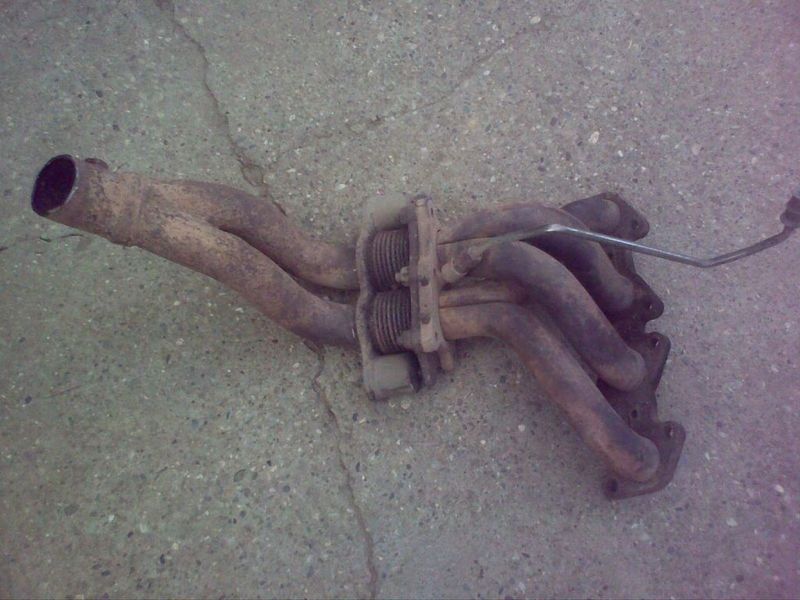

Иначе днес пристигна колектора :smile

Този е по хубавия - от юбилейка :c020
