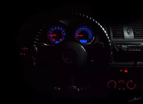

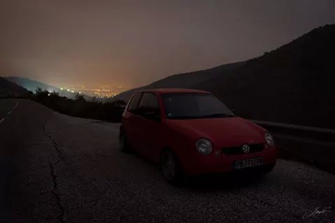

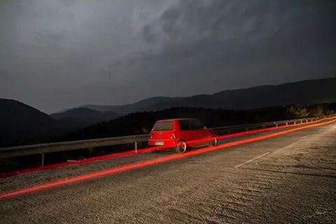

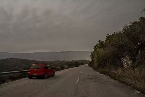

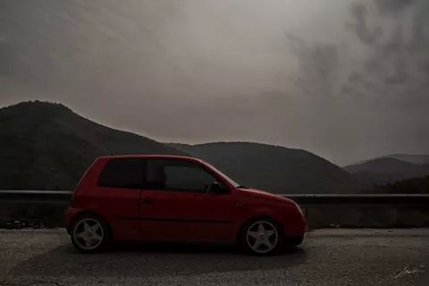

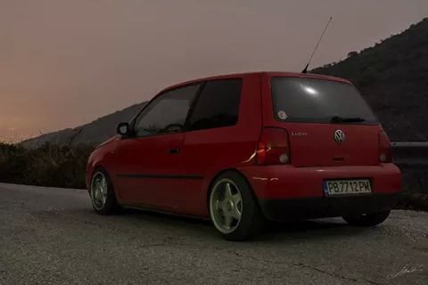

Защото опира в носача тогава, сега ми е по-важно да си намеря салон, а междувременно някоя и друга снимка :)

Колега, колата е страхотна. надявам се, че ще се водиш само по твоите желания относно това как да изглежда, а не по чуждите.
и имам едно предложение понеже изчетох темата и се говори за стабилизиращата щанга и влязох в етка-та за да видя как е направено окачването на колата понеже не съм оглеждал на живо. та по схемите виждам, че щангата минава под накрайника, има ли вариянт щангата да се модифицира и със дъга да мине над него съответно направено здраво и кадърно :)

Днес я видях на живо, мина покрай мен в Пловдив (по улица „Богомил“ ) , определено хваща окото, веднага те познах и се загледах, даже се обърнах да я видя и отзад.
Някаква зайгравка със стоповете ще има ли, например целите да са червени ? И антенката ми изглежда много голяма (на снимките тук, днес не я загледах), мисля, че една по-къса ще стой по-добре, но колата си е твоя и просто изказвам мнение, и очаквам развитието.
Успех и дано лупото се развие като голфа, а защо не и да надмине голфа.

В квартала засичам чат пат едно зелено лупо( не това на колежката в форума)твоето в момента е като бъги пред онова , засека ли го пак ще го снимам отдолу как са нещата.
Иначе много ми харесва червеното с тази джанта :)

Re: VW Lupo (червената кочинка 2)
За антената и аз и се дразня и ще я преправям, стоповете ги мисля,че опушени няма както е черната хела, по-скоро ще се отваря стопа,ще се махне рефлекторната жълта пластина,ще се опуши отвътре и ще се сглоби, за да докара същия ефект,изцяло червени не ми допадат нещо.Знам че съм бъги в момента, имам точно 70мм резба до най-долу от това положение в момента, но всичко с времето си, а и поне темите, които изчетох до момента из чуждите форуми всички махат щангата и вече може да се пуска колкото ти душа иска.Принципно най-лесното е да се разкара,но вчера пътувах до София по магистралата и най-съществената разлика, която хванах е, че голфа при 110 на кърпените участъци,където кръпките нямат една с една еднакви като му пусна волана и ходеше на където си иска(предницата беше абсолютно здрава),докато лупото пускам волана и си държи лентата и волана почти не трепва,другата съществена разлика е когато влезнеш по-агресивно в завой и рязко трябва да смениш посоката- при голфа се получаваше нещо като камшик, а при лупото всичко става много цивилизовано, тествах го с една и съща скорост и като цяло си е хубаво нещо щангата ако искаш да се мяташ насам натам по завоите и затова и мисля вариант как да сваля колата без да я махам...
