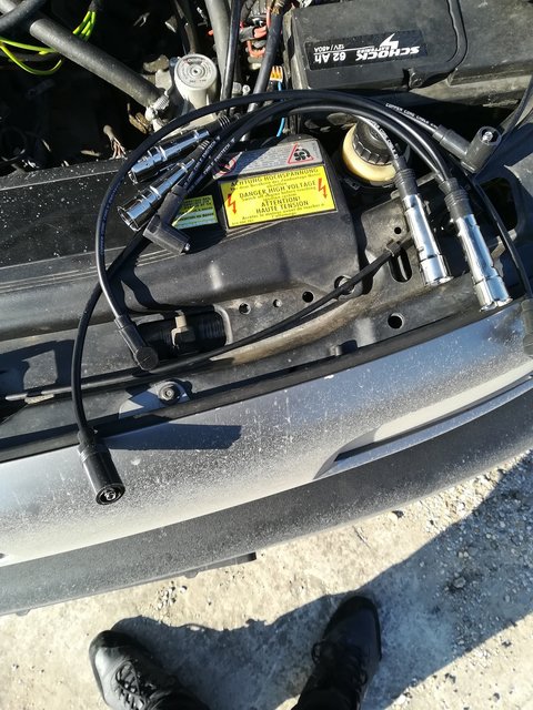

Мнениеот Voluminer » Сря 07 фев 2018 1:36

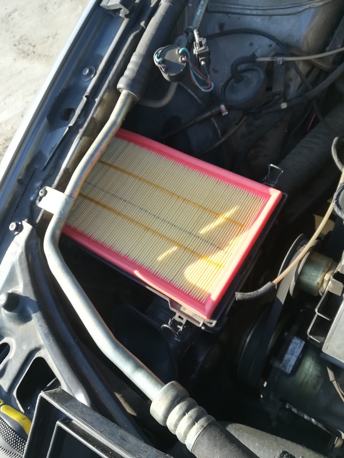

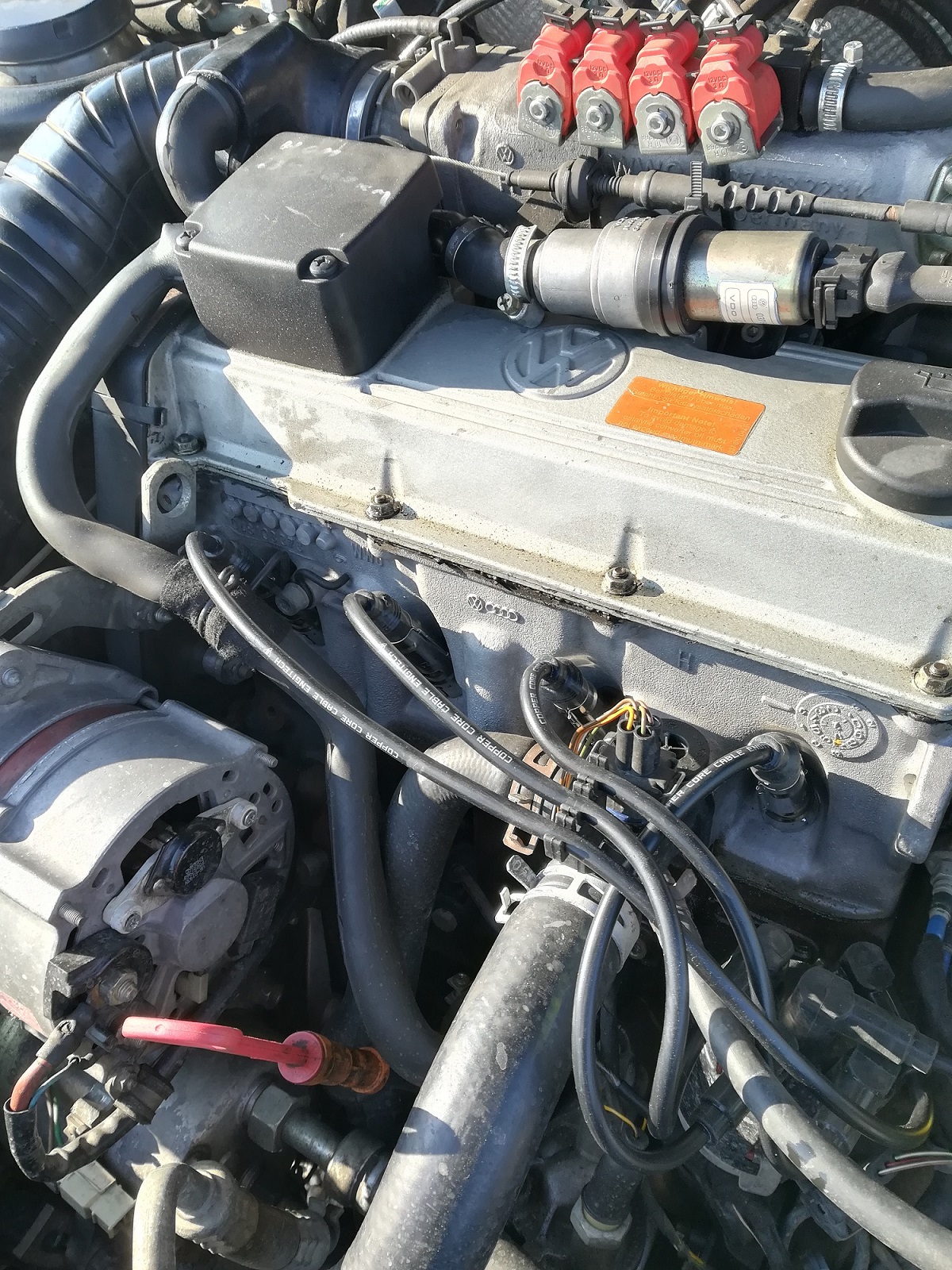

Стигнахме 292 000 километра и продължаваме напред,сменях въздушен филтър,филтрите на газта и кабелите на свещите.
Ето и комплекта кабели.
Вече сложени на колата.
Марката им е Engitech и струваха под 40лева комплекта,старите нямаха никакви надписи по тях,а проблема беше че като запаля сутрин,колата започваше да работи на 3 цилиндъра и миришеше на не изгорял бензин.След смяната на кабелите всичко се нормализира.

Дано тия енджитъч кабели изкарат повечко време, че са върло китайски

Ще ги видим колко ще изкарат, не ми се даваха 80лв за Bosch честно казано...

Така е, дано изкарат. И на мен не ми се даваха за бош и беру толкова пари. Аз дори и не им помня марката на моите, но след година се вдървиха, махнах им металните лули и засега все още карат пък ще видим
