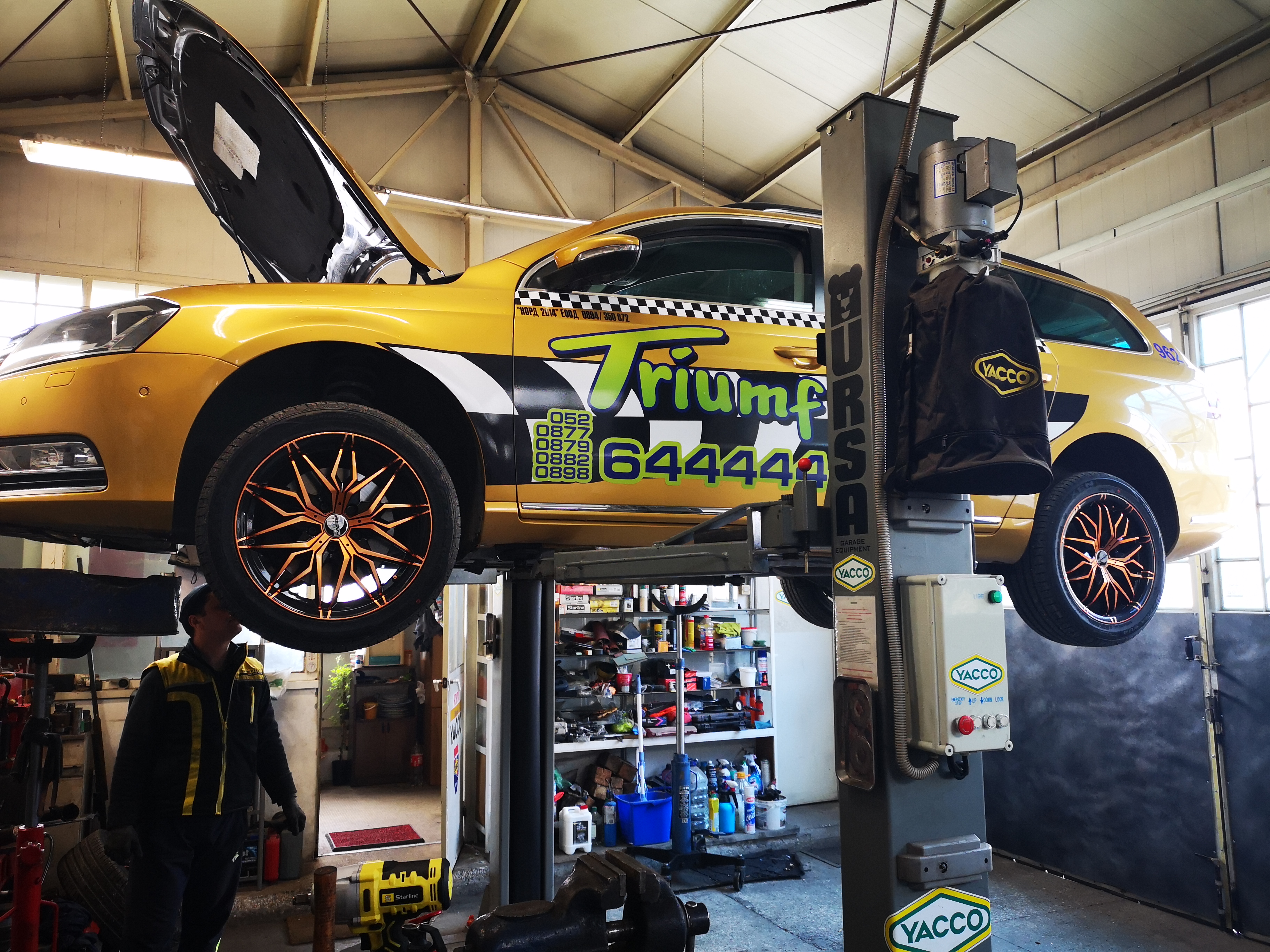

Ето вече и обута с новите джанти и гуми, взех на Nexen 235/45/17 за 139 лв. гумата + монтажа. Според мен добра цена, 2 години гаранция ;)

Ето тука с по-хубава резолюция, за уалпепари хаха Наистина добре залепнаха, как няма да се разходя 250 км. да ги взема, само докато ги видях и знаех, че са мои :mhihi

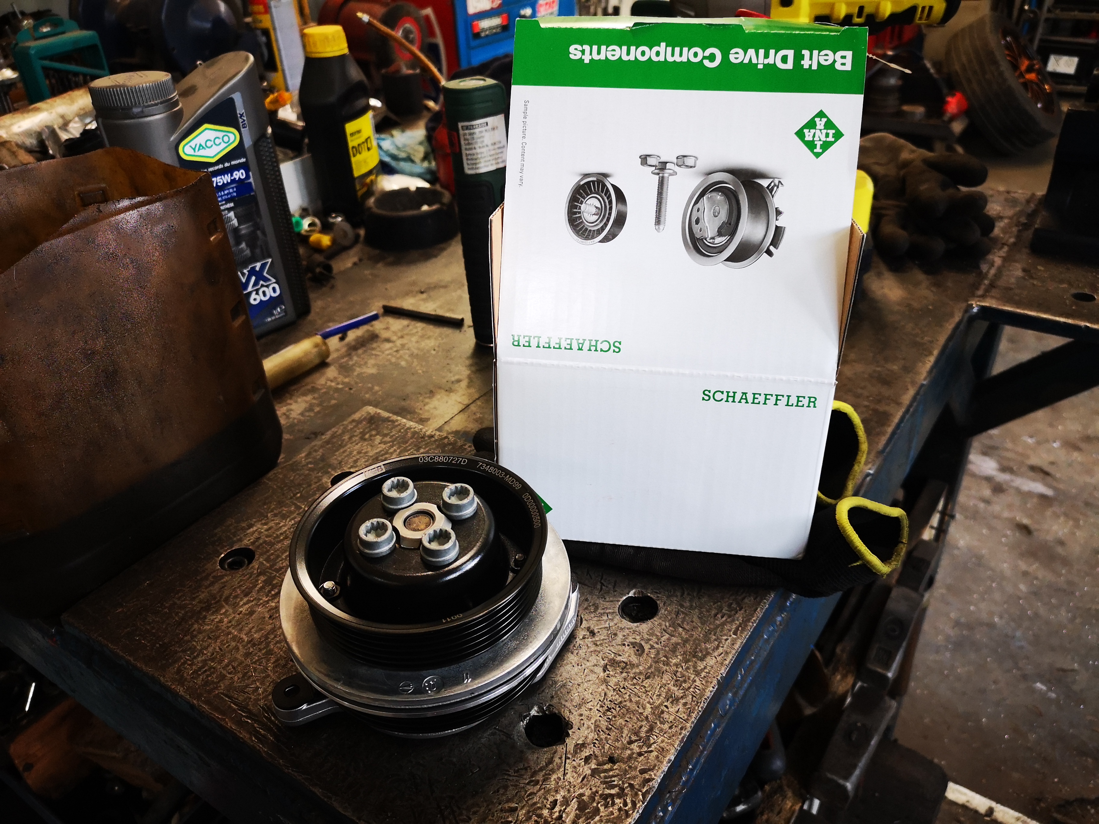

SCHAEFFLER е водната помпа, някой може ли да я намери на каква цена е на БГ пазара?

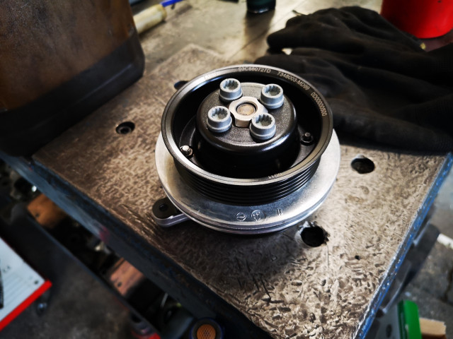

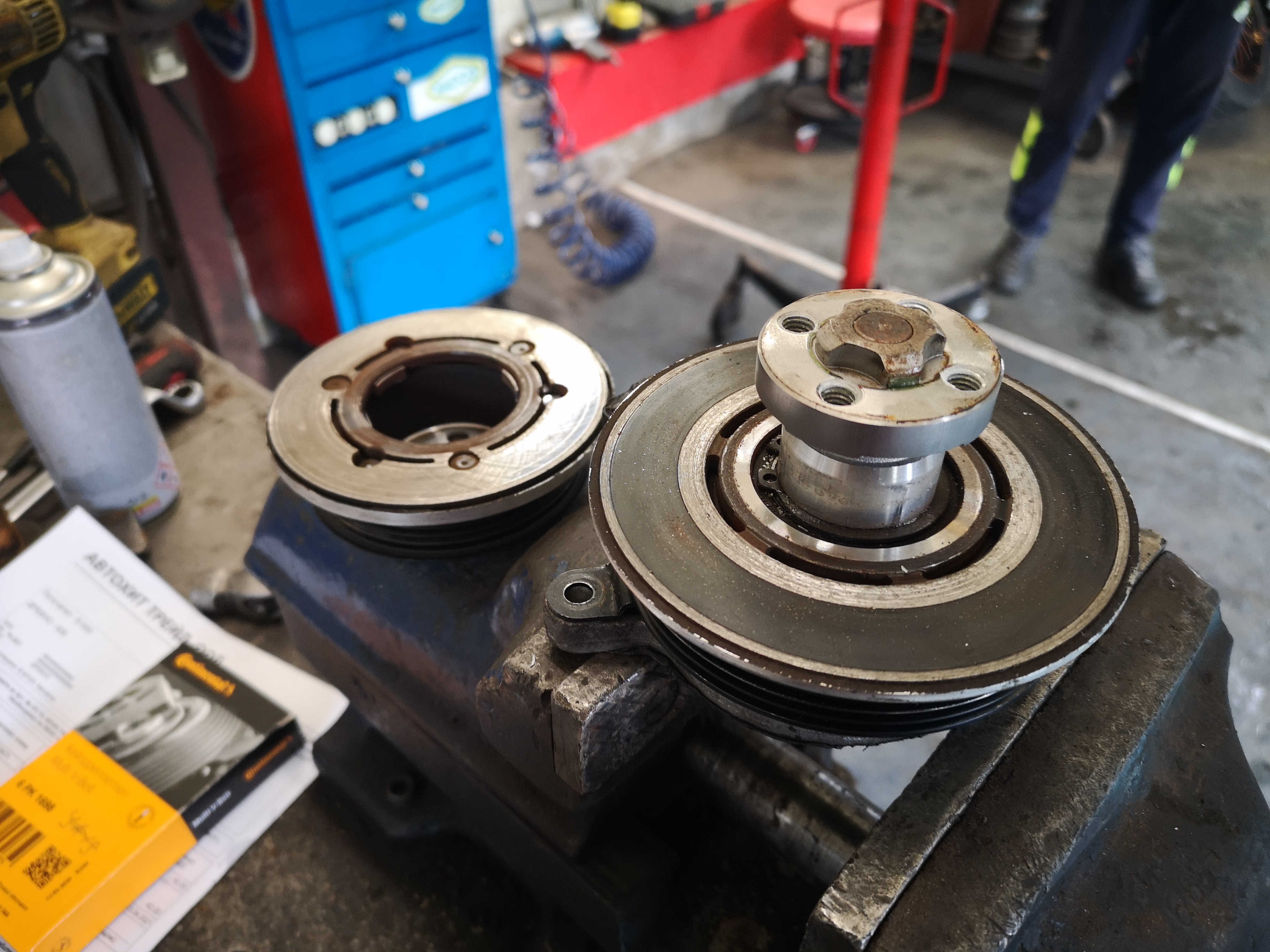

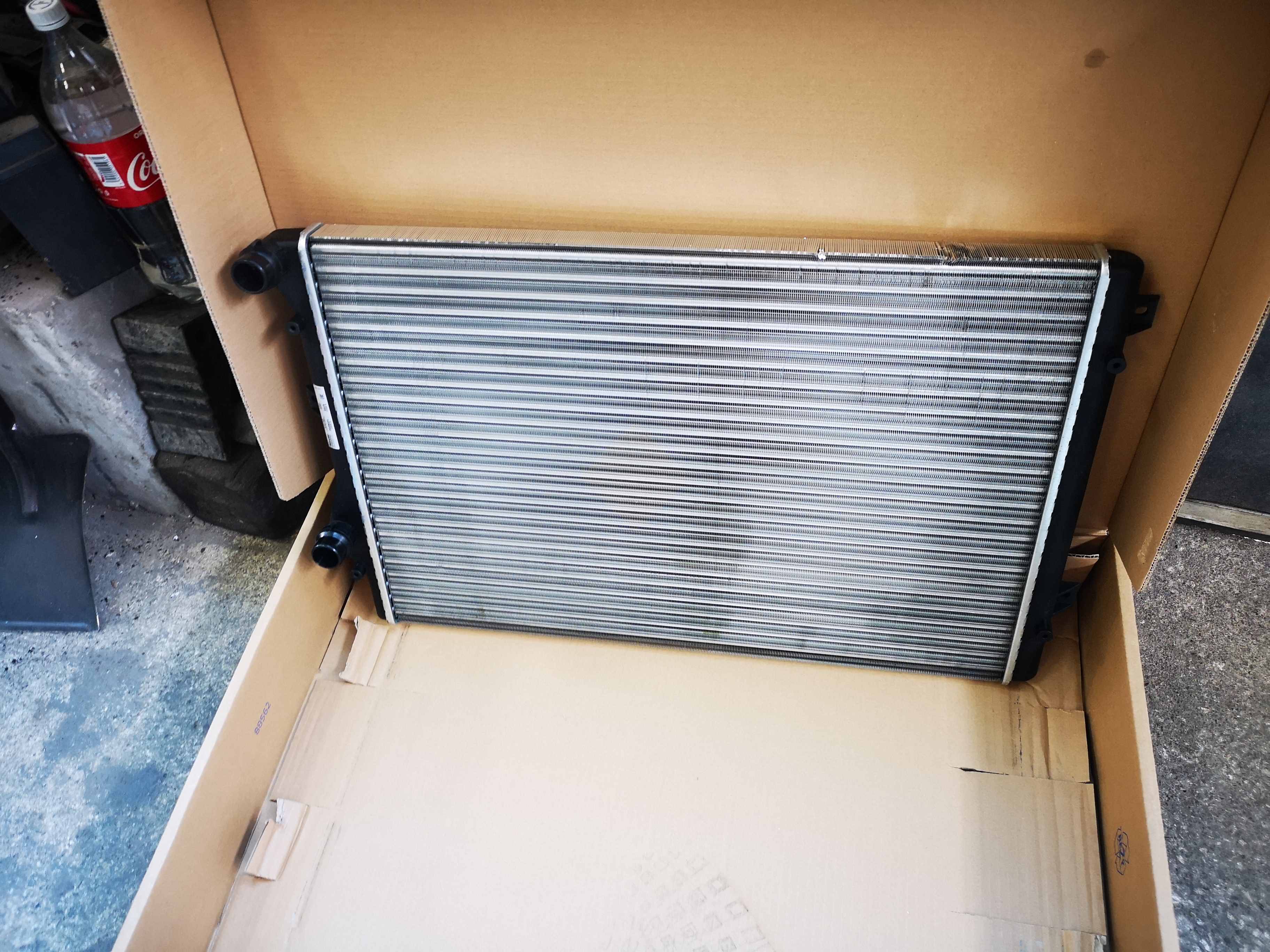

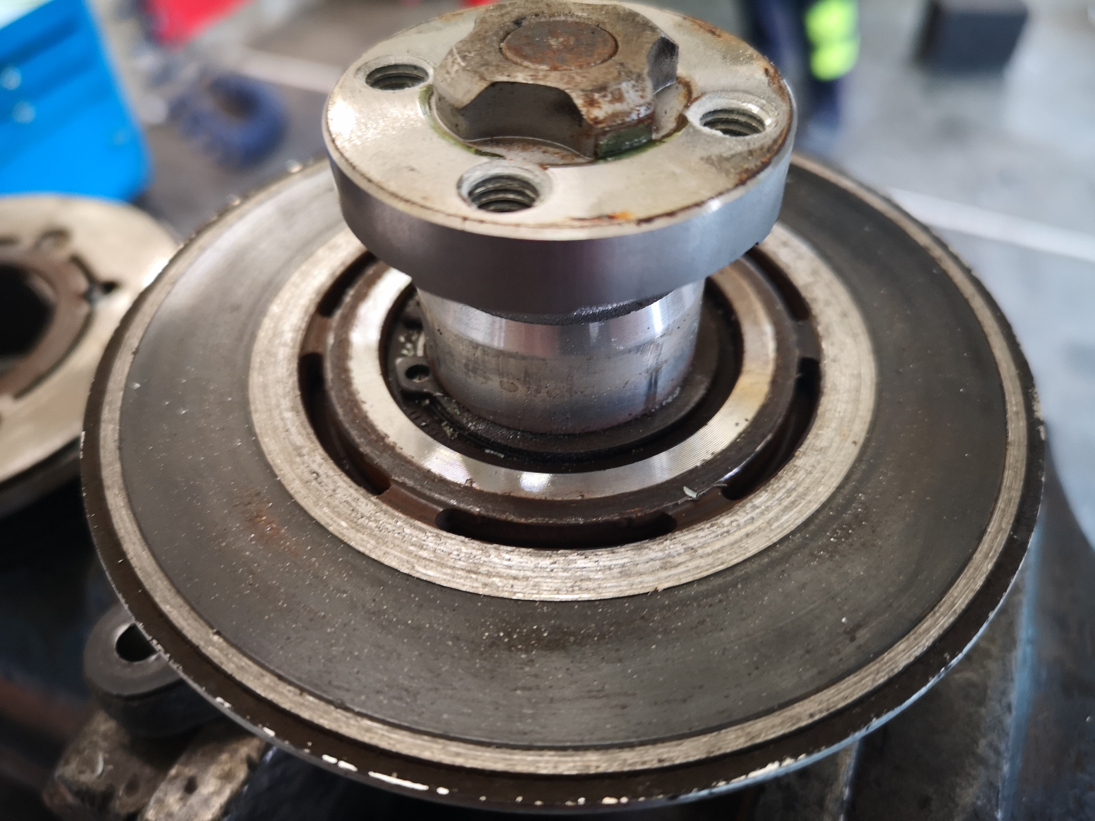

Оправих си проблемите вече, 470 лв. помпата + 140 радиатора, колата с какъв радиатор съм я взел ако знаете... Ужас. Давам снимки на старата помпа, разглобихме я и видяхме къде е почнала да стърже съединителя й, в най-вътрешната й част, че сега вече нищо не се чува при газ и спирачка. Също и снимка на новия радиатор, нормалния

На стария радиатор така и не направих снимка, беше един сякаш по-голям и огънат отдолу, просто не поисках да го гледам даже, и явно онзи ден като минах през огромната дупка на пътя и съм му разказал играта.
