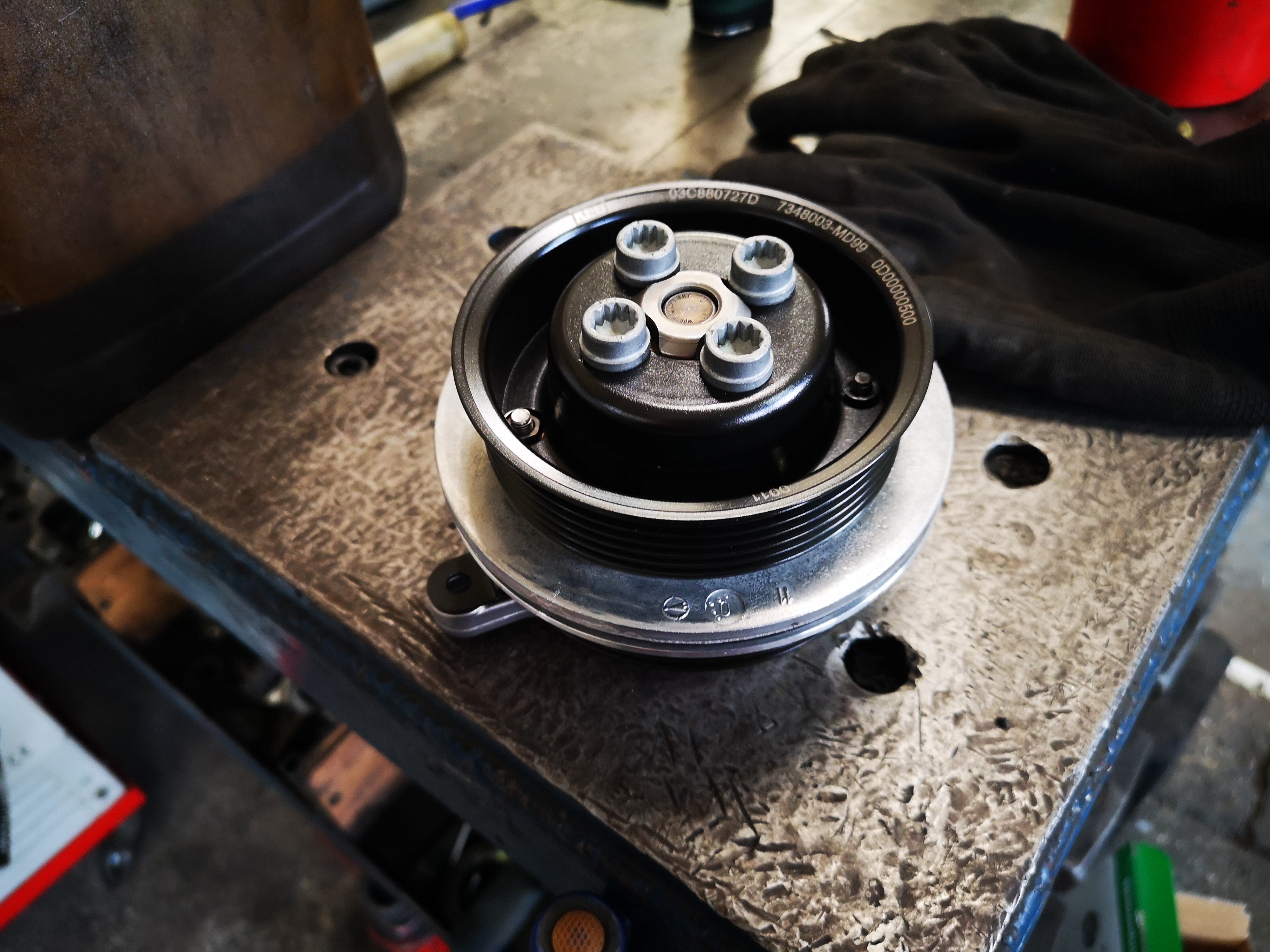

Колеги, някой да каже от какво може да е този звук, появи ми се тази вечер. Да не е водна помпа, този звук се чува когато съм натиснал спирачката и подам газ (на директна)... :eek

Re: Моето такси - Пасат В7 1.4 TSI DSG7
Мнениеот nii » Сря 07 апр 2021 9:43
Водна помпа щеше да се чува непрекъснато и без спирачка, и без газ.
Моята като почина звука беше като от раздрънкана ангренажна верига.

Мнениеот neo5 » Чет 08 апр 2021 9:59
Освен помпата ми е спукан и радиатора, онзи ден нацелих някакъв кратер в дъжда..
SCHAEFFLER е водната помпа, някой може ли да я намери на каква цена е на БГ пазара?

Мнениеот neo5 » Чет 08 апр 2021 14:04
Оправих си проблемите вече, 470 лв. помпата + 140 радиатора, колата с какъв радиатор съм я взел ако знаете... Ужас. Давам снимки на старата помпа, разглобихме я и видяхме къде е почнала да стърже съединителя й, в най-вътрешната й част, че сега вече нищо не се чува при газ и спирачка. Също и снимка на новия радиатор, нормалния
