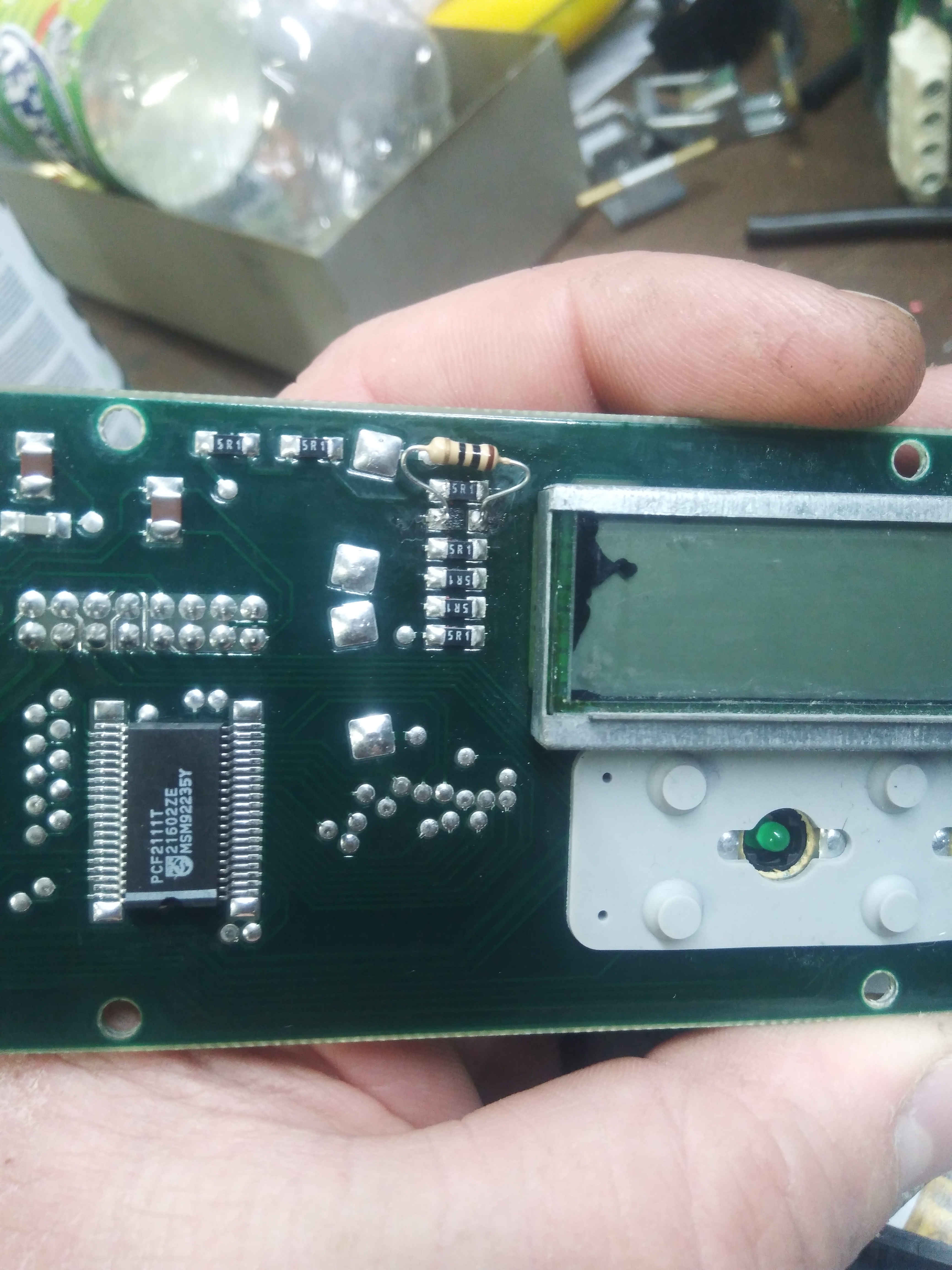

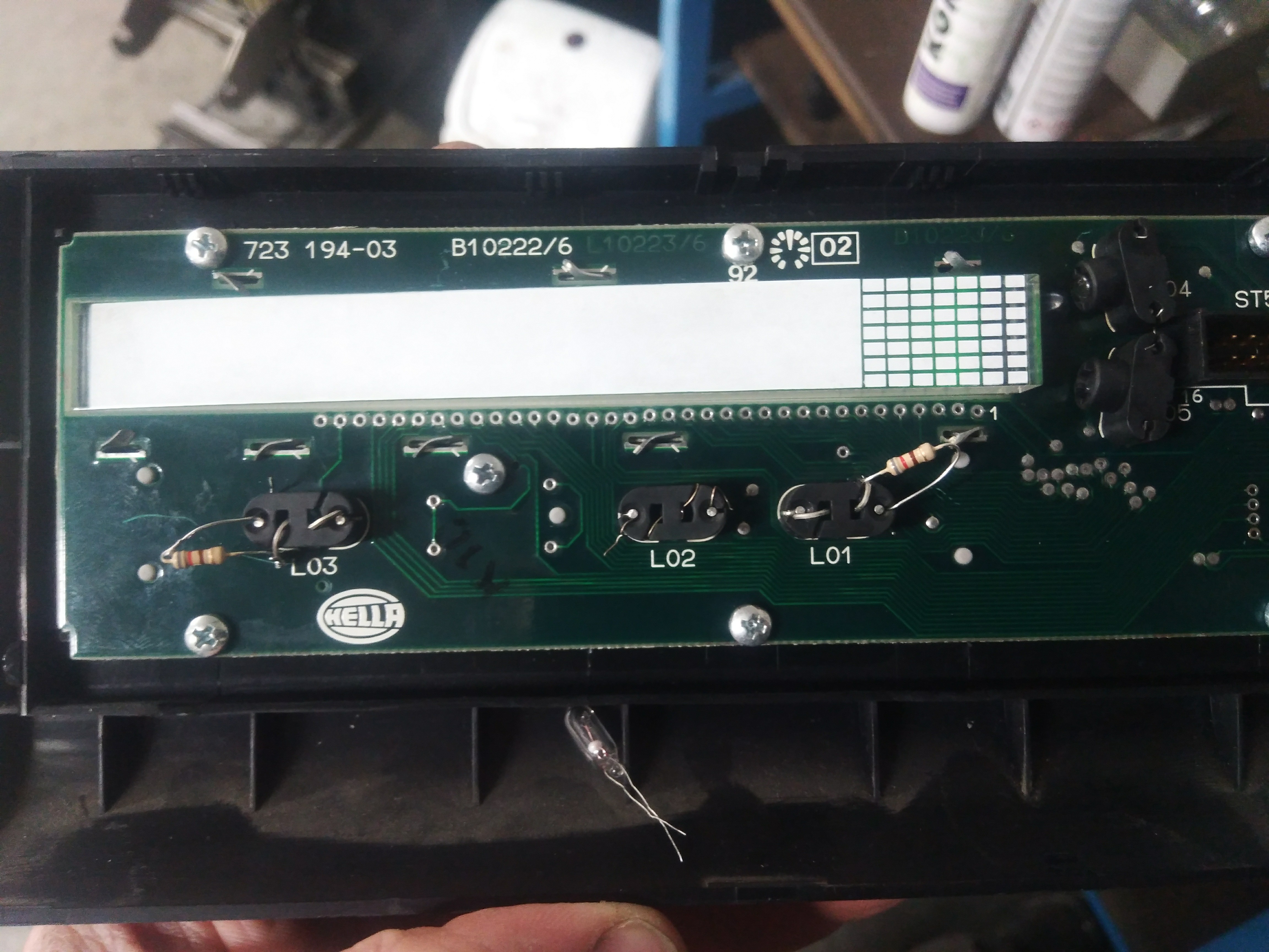

и при мене беше така до скоро казаха, че е от стъпковото моторче пробвах 3 други от работещи коли, с моето моторче те нямат ядове, а с техните моторчета при мене продължаваше, оправи се от само себе си, но понякога пак леко играят оборотите, тия дни ще ходя да ми видят газта как е със сместа, иначе се слушаме взаимно тая вечер накарах дисплея и копчетата на климатроника да ми светят, че не светеха и беше доста дразнещо

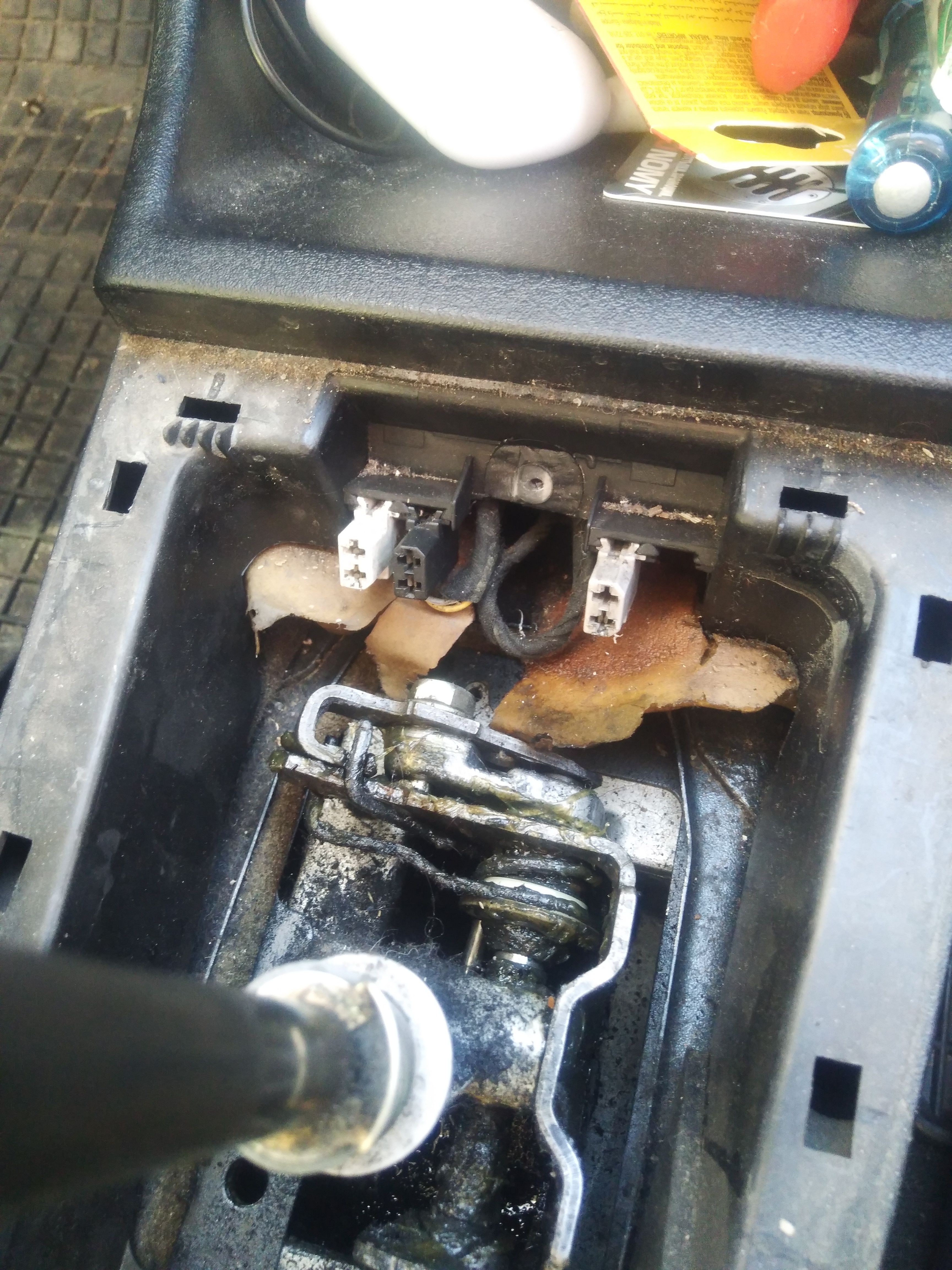

Здравейте, малко да досаждам, светлините при включена задна скорост не ми светеха от доста време, бях ги проверил набързо лампите бяха изгорели смених ги, НО пак си продължаваха да не светят. И така най-накрая днеска успях да ги проверя пак, лампите са наред окис по трасетата няма, да обаче няма и никво напрежение по буксите??? един колега спомена нещо за микре? било около скоростният лост някъде. А и тия 3 букси за какво са някой идея да има?

Бил е автоматик тоя Пасат, това е диагностиката на автомата. А ключето за светлини за заден ход е където влизат жилата в скоростната кутия. Една черна кутийка с букса.
Edit: Не е само за автомат, това си им е диагностиката.
Последна промяна от toraborat на Пет 18 фев 2022 21:27, променено общо 1 път.

Тия букси за диагностика само че е старото обд 1 ползва се преходник от обд1 към обд 2 за да се прочете а какво ще покаже е друг въпрос отностно светлините датчика ти е на избирача където се закачат жилата както е споменал и колегата преди мен

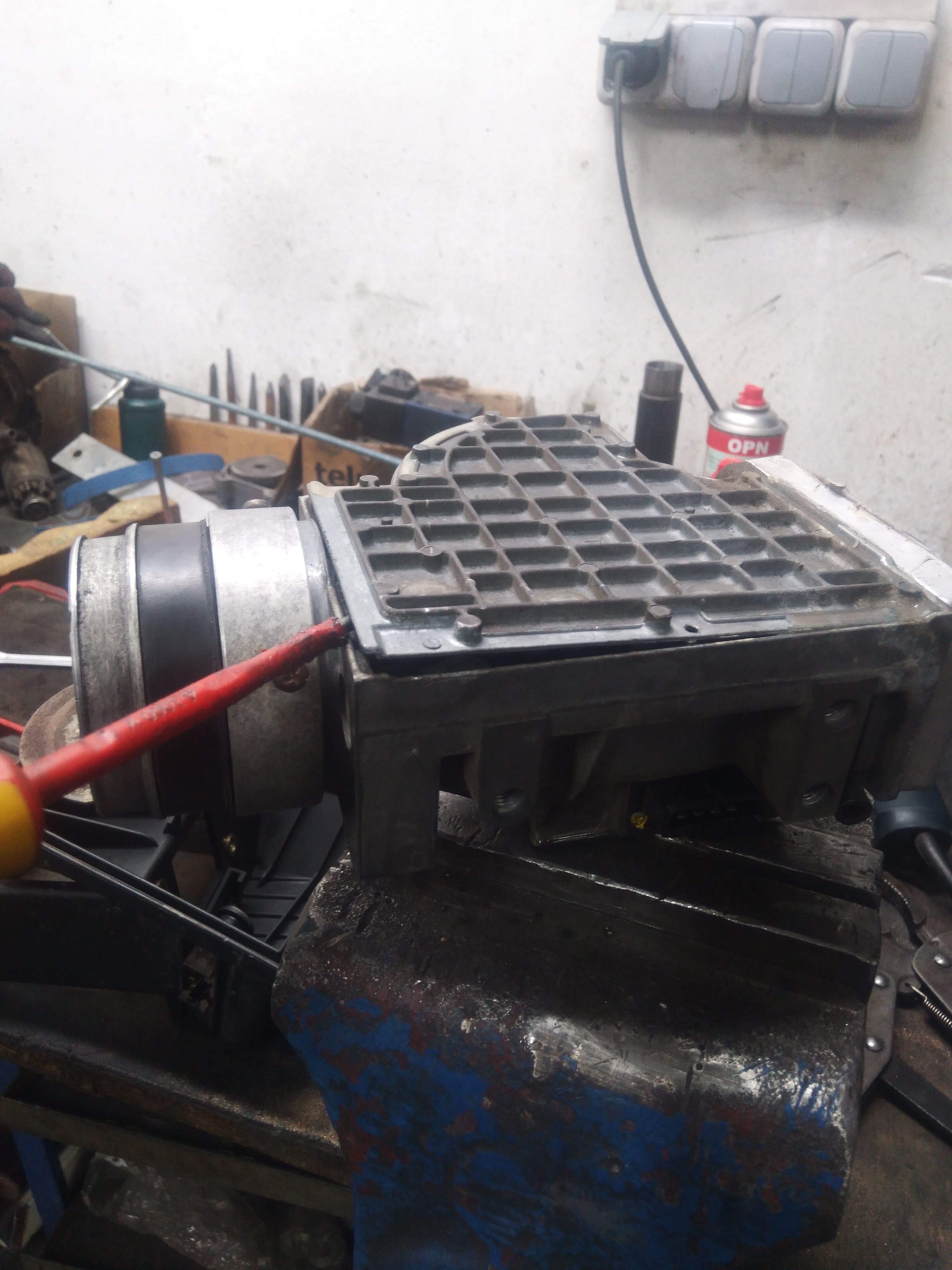

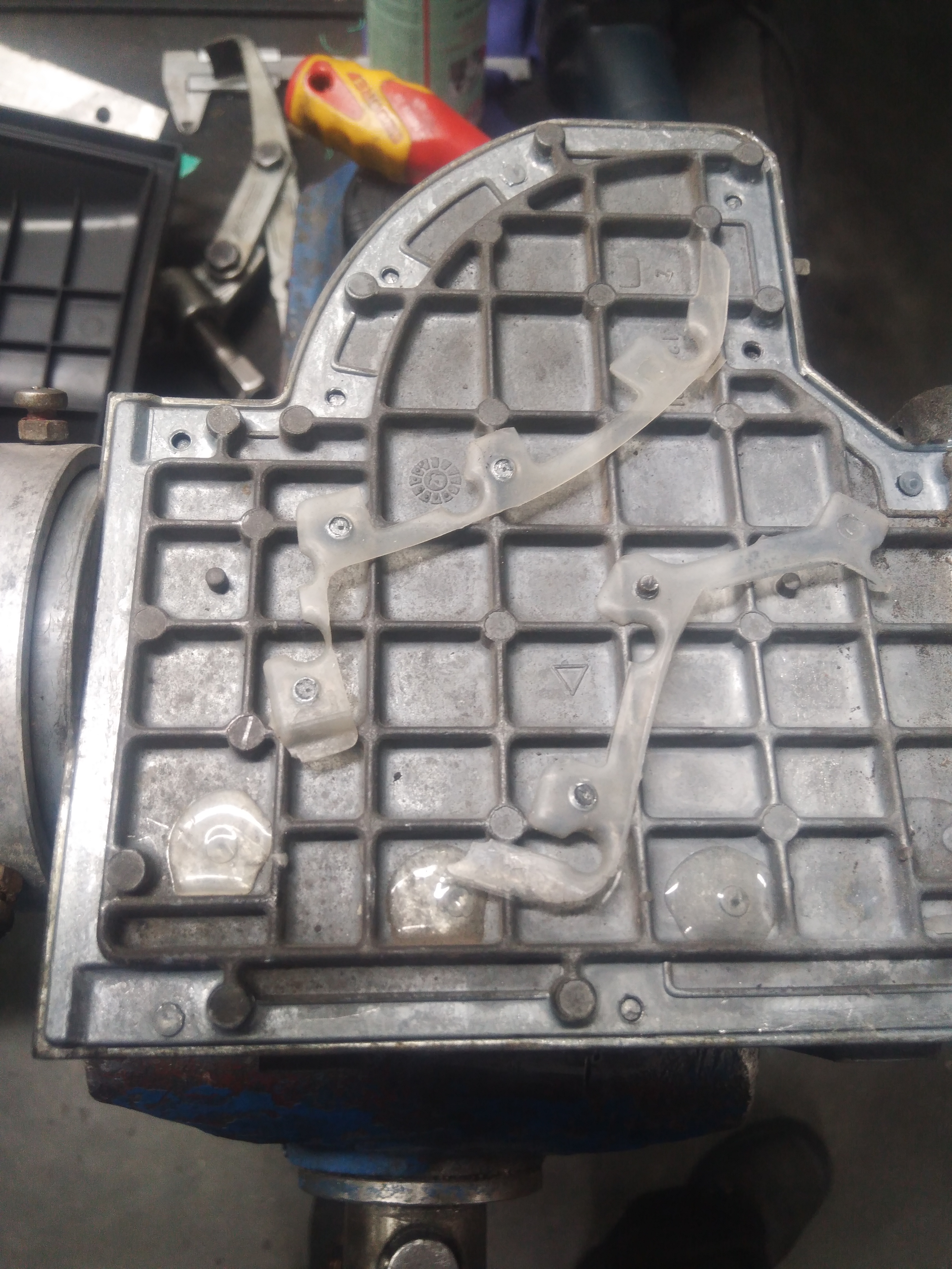

та такаа, онзи ден насъбрах доста 3 ки, карам си я колицата слушаме се взаимно, та последно когато не палеше беше бобината, а и разреших един проблем, който беше се появил след 1 я гърмеж на газовата именно "кючека" на оборотите :mhihi макар, че се бях сдобил с 2 дебитомера аз си отремонтирах моят. Нитовете бяха скъсани разпробих със свредло ф 3,5 и изрязах резба м4, болтове м4х8 силикон и работата заспа.

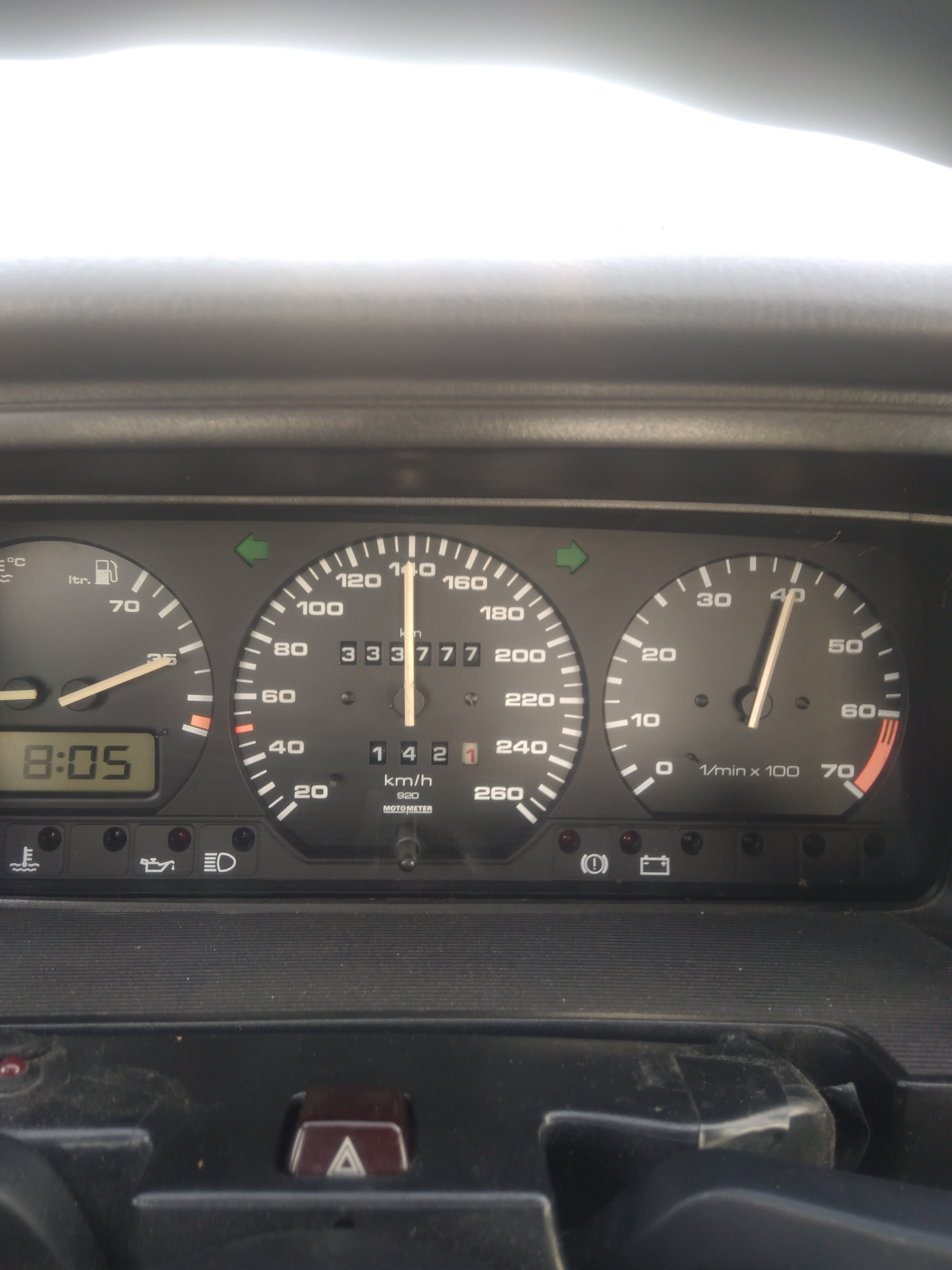

благодаря колега, тия дни исках малко да постегна окачването, но майстора замина за море ще се чака малко, иначе мен ми пипа маслото малко, но това е по моя вина :dummy , и имам за смяна "О" пръстен и също така ми се стори, че вече имам теч и от гарнитурата м/у блока и главата :confused . иначе се слушаме взаимно. миналия месец 2 пъти ходих до София по работа преди работа (бях на работа 2ра смяна и 2та пъти) и по магистралата скоростта ми падна под показаната на 3-4 места 1 от които беше на тунела.

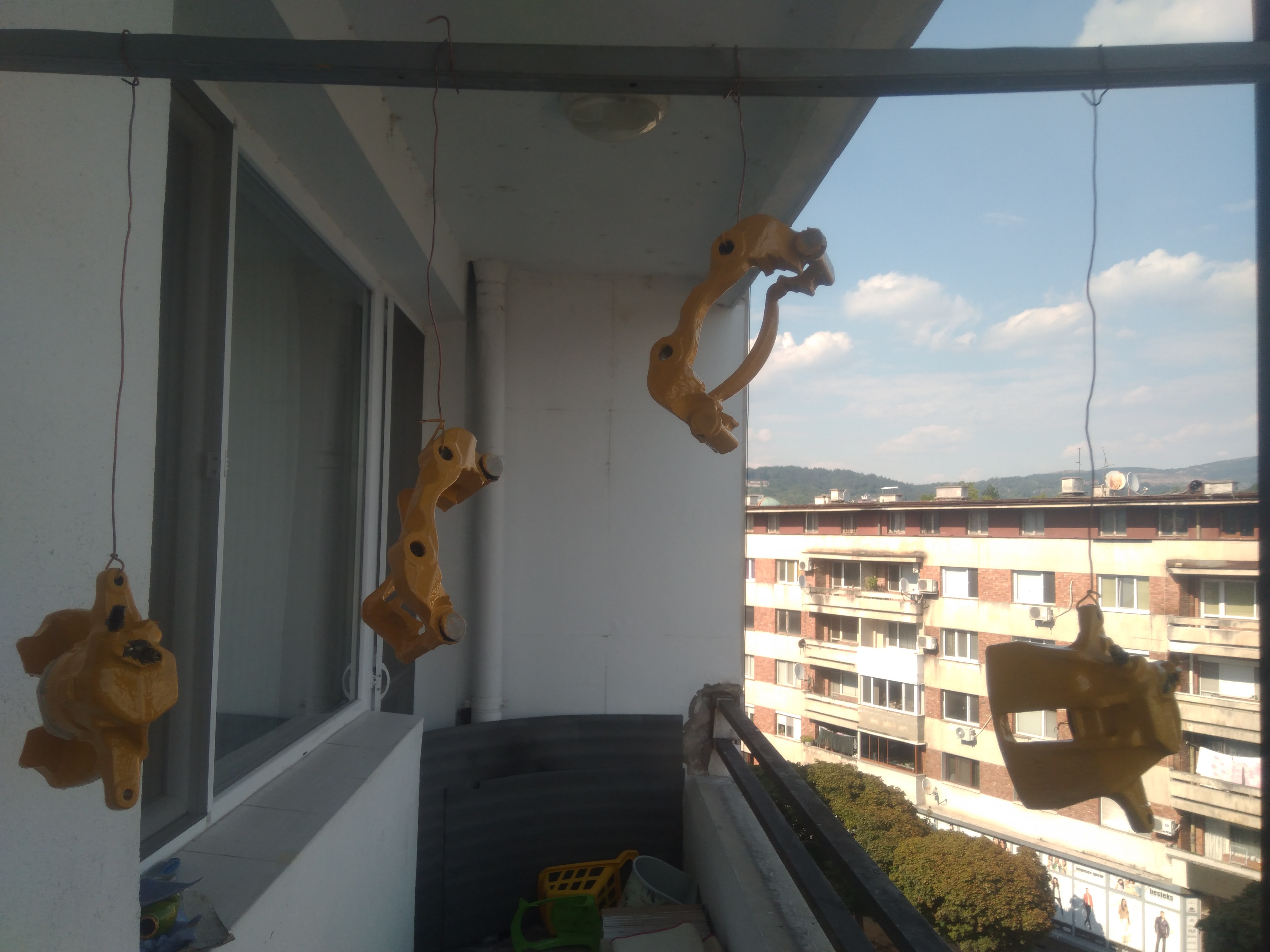

Ааайдее на суджука :mhihi хората по туй време това правят, сушат домашен колбас на терасата, а аз железа :neutral :eek :mhihi иначе минах ги на пясъкоструйка смених им маншони и О пръстени и ги минах със спрей ръждо-преобразувател, имах и подръка боя и реших за зимата да увелича бройката на конете :beat_butt2 . А иначе за сега всичко точно, слушаме се взаимно и ми предстои смяна на масла и филтри.
