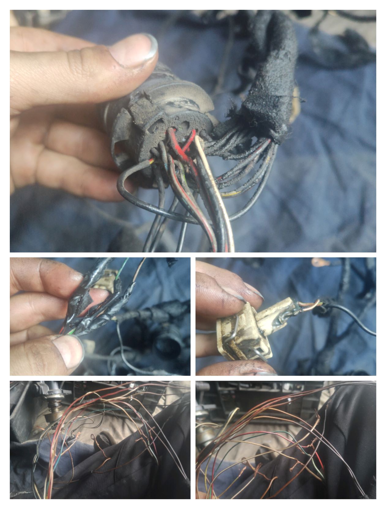

Eвала, че си я метнал с ремонта. Готин мармалад си намерил с жиците. Какви са ти впечатленията от тая Йокохама, чувал съм, че са пластмасаляци??

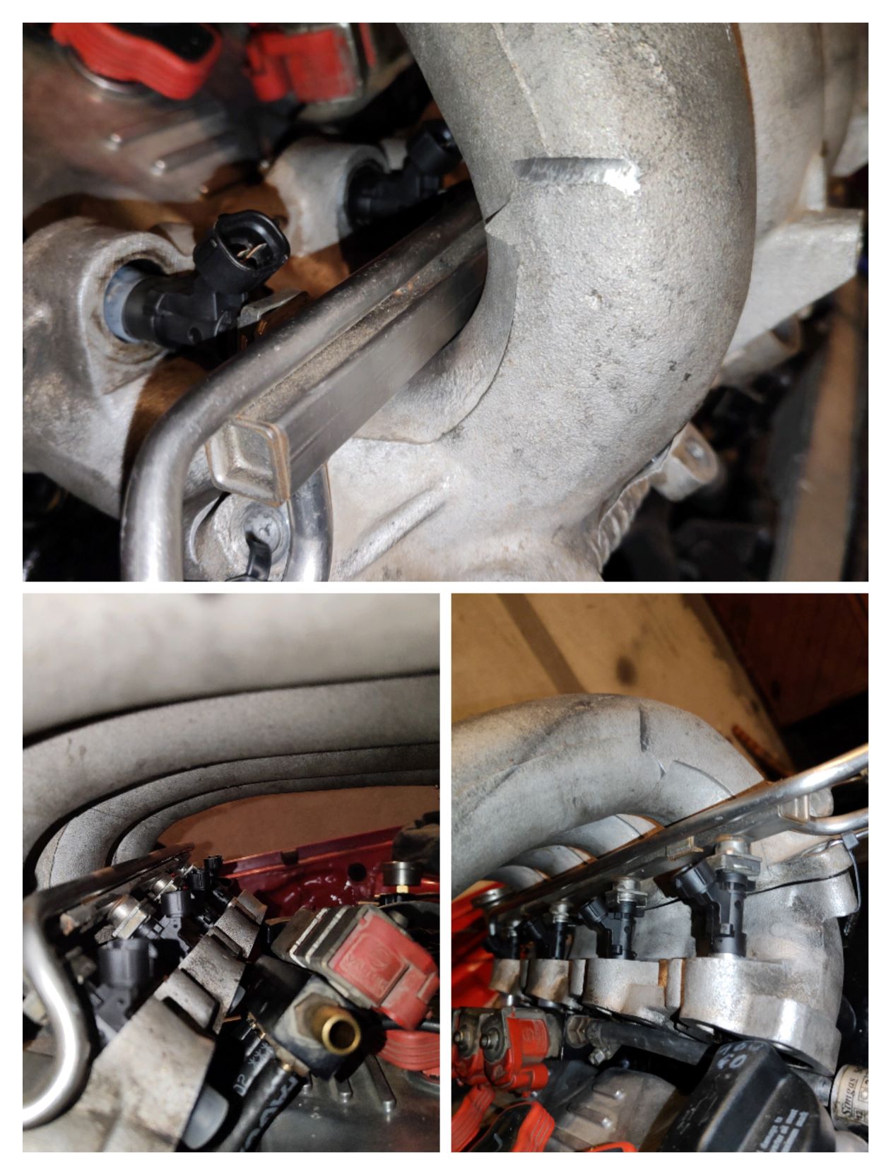

Евала Марто с замах стават нещата . Кажи сега бензиновите инжектори от какво са и рейката и колко бара регулатор си сложил

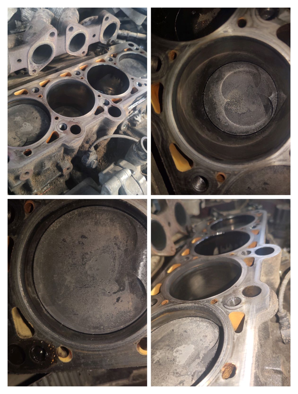

Рейката е от 20v 1.8 турбо по спомен AGU. Регулатора си е 3 Баров ,а инжектори не знам колко кубика са заводските на abf. Честно търсих инфо ама нищо не разбрах. Ще научкам кои инжектори се доближават до заводските параметри и ще се покаже. Тези на снимката са за проба от двойката да видя как ще стоят ама са 749 кубика няма как с тях. :beer

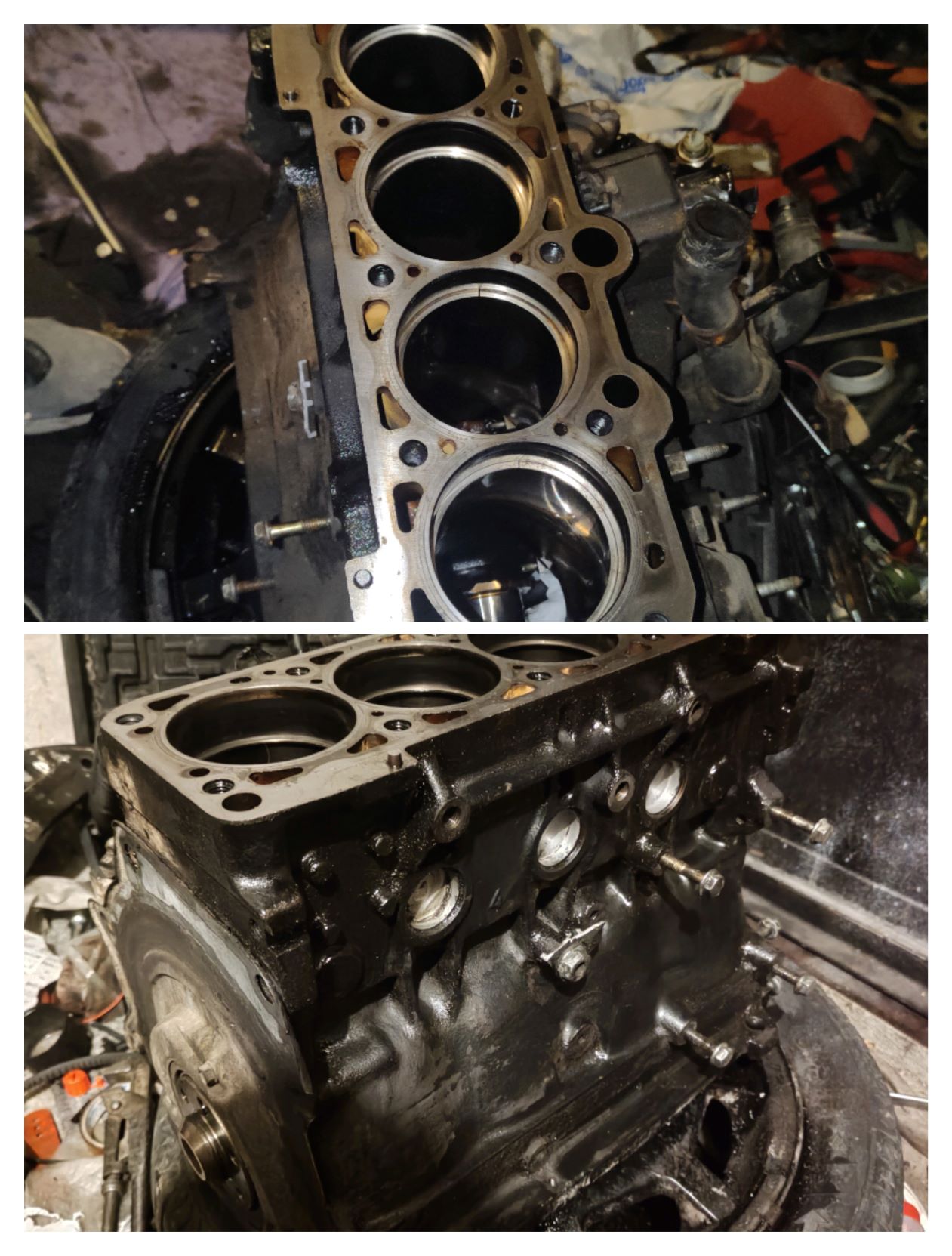

След двигателя ще дойде ходова част и спирачки,а февруари почвам да подготвям колата за боя и там ще дойде краят с този проект. Двойката ще чака настройка на пролет.

Не само кубиците и съпротивление има значка гледай ги тия неща да не горнеш компа

Тоя УмреЛеа се сглабя по малко и вече виждам лъч светлина. Помислих си за два изпускателни вала,но не знам дали въобще има смисъл да го правя, също не знам как се зацепва с него.

Ник никишето написа:Не само кубиците и съпротивление има значка гледай ги тия неща да не горнеш компа
Ако помниш старата ми тема с двойката, там бях споделял,че беше с инжектори от ADR и нямаше драма с компа,но много ме замисли сега :gruebel
