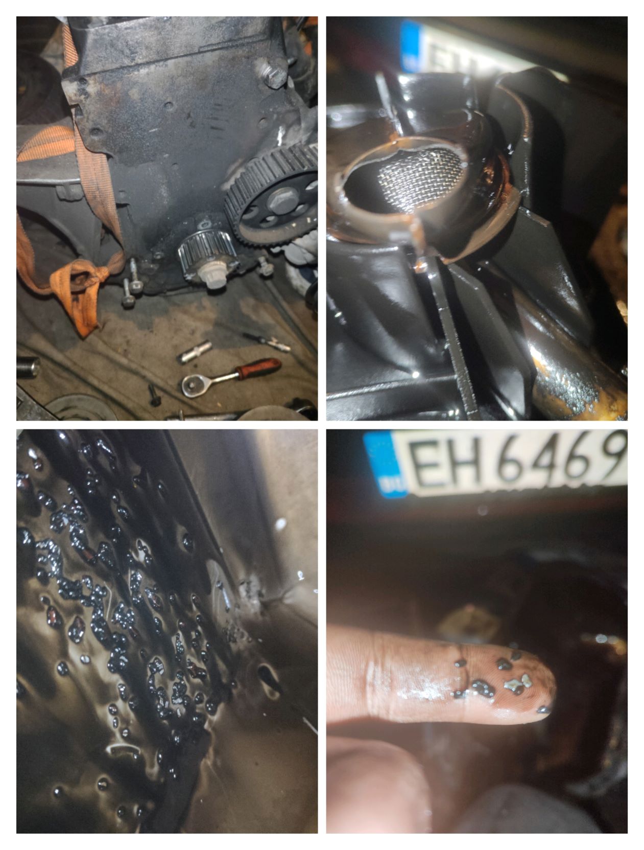

Рейката е от 20v 1.8 турбо по спомен AGU. Регулатора си е 3 Баров ,а инжектори не знам колко кубика са заводските на abf. Честно търсих инфо ама нищо не разбрах. Ще научкам кои инжектори се доближават до заводските параметри и ще се покаже. Тези на снимката са за проба от двойката да видя как ще стоят ама са 749 кубика няма как с тях. :beer

След двигателя ще дойде ходова част и спирачки,а февруари почвам да подготвям колата за боя и там ще дойде краят с този проект. Двойката ще чака настройка на пролет.
