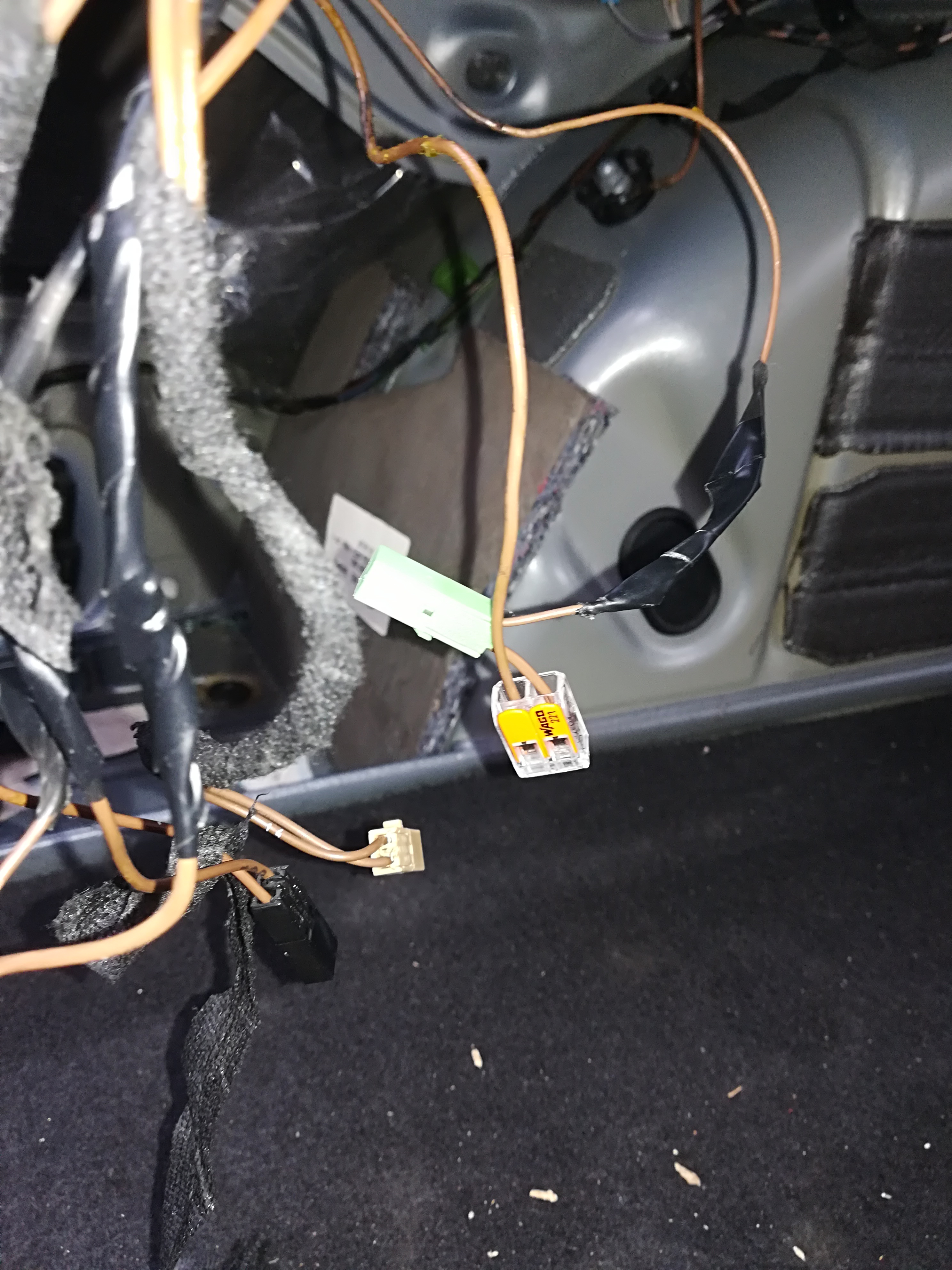

Re: Мис ЦеЦка - Пасат ЦЦ - любов за цял живот ... ( или почти )
Днес , закарах колата на авто-електричар:
Разнищиха още малко снопа и колегата Spas и другите колеги които изказаха същото мнение се оказаха прави
Прерязани кабели, които не бях забелязал до сега:
Ще сменят целият сноп и дано само това да е ...
... но поне, със вашите съвети, каквото можах направих сам, за което Ви благодаря ...
