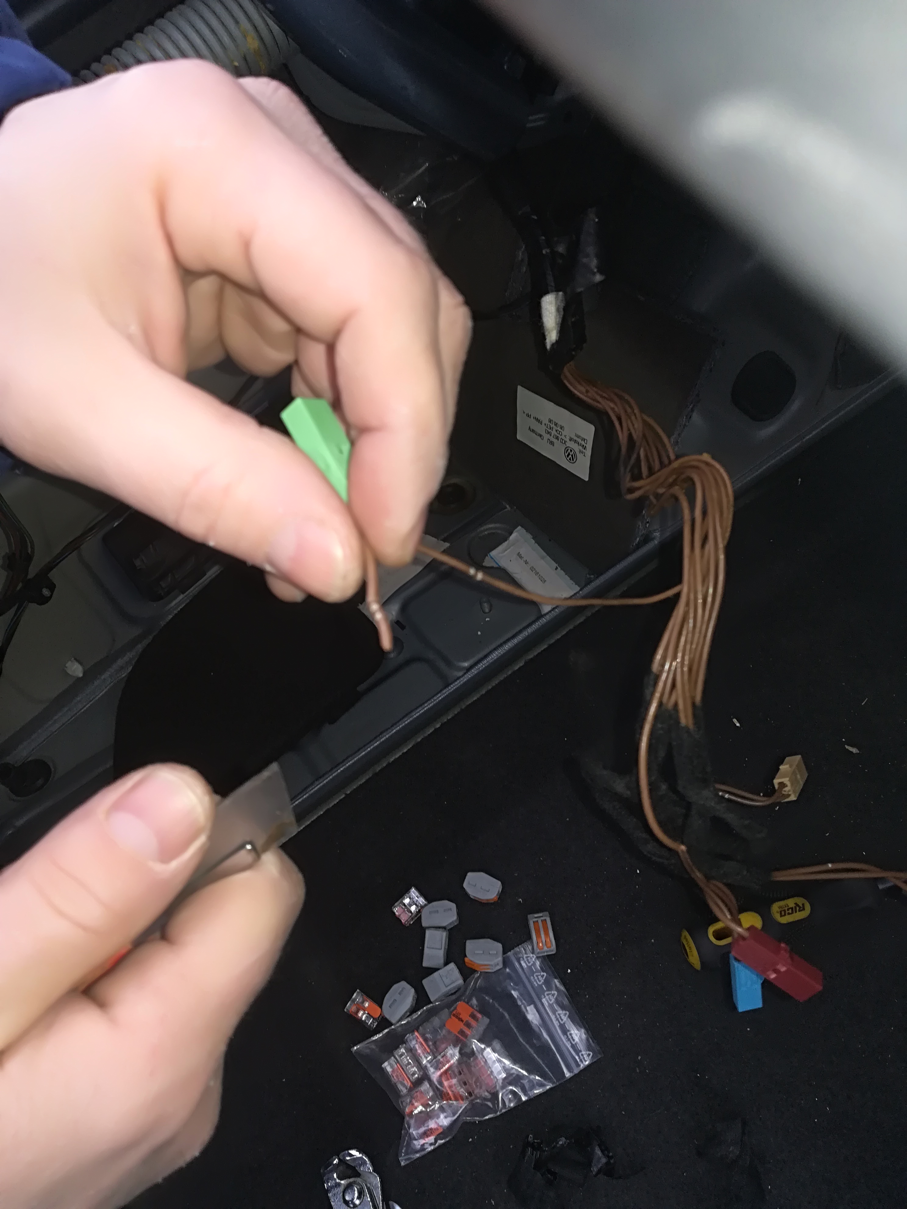

Днес , закарах колата на авто-електричар:
Разнищиха още малко снопа и колегата Spas и другите колеги които изказаха същото мнение се оказаха прави :bowdown :th_up :bowdown :th_up :Mr Green Fun :mrgreen :Mr Green Fun :
Прерязани кабели, които не бях забелязал до сега:
Ще сменят целият сноп и дано само това да е ...
