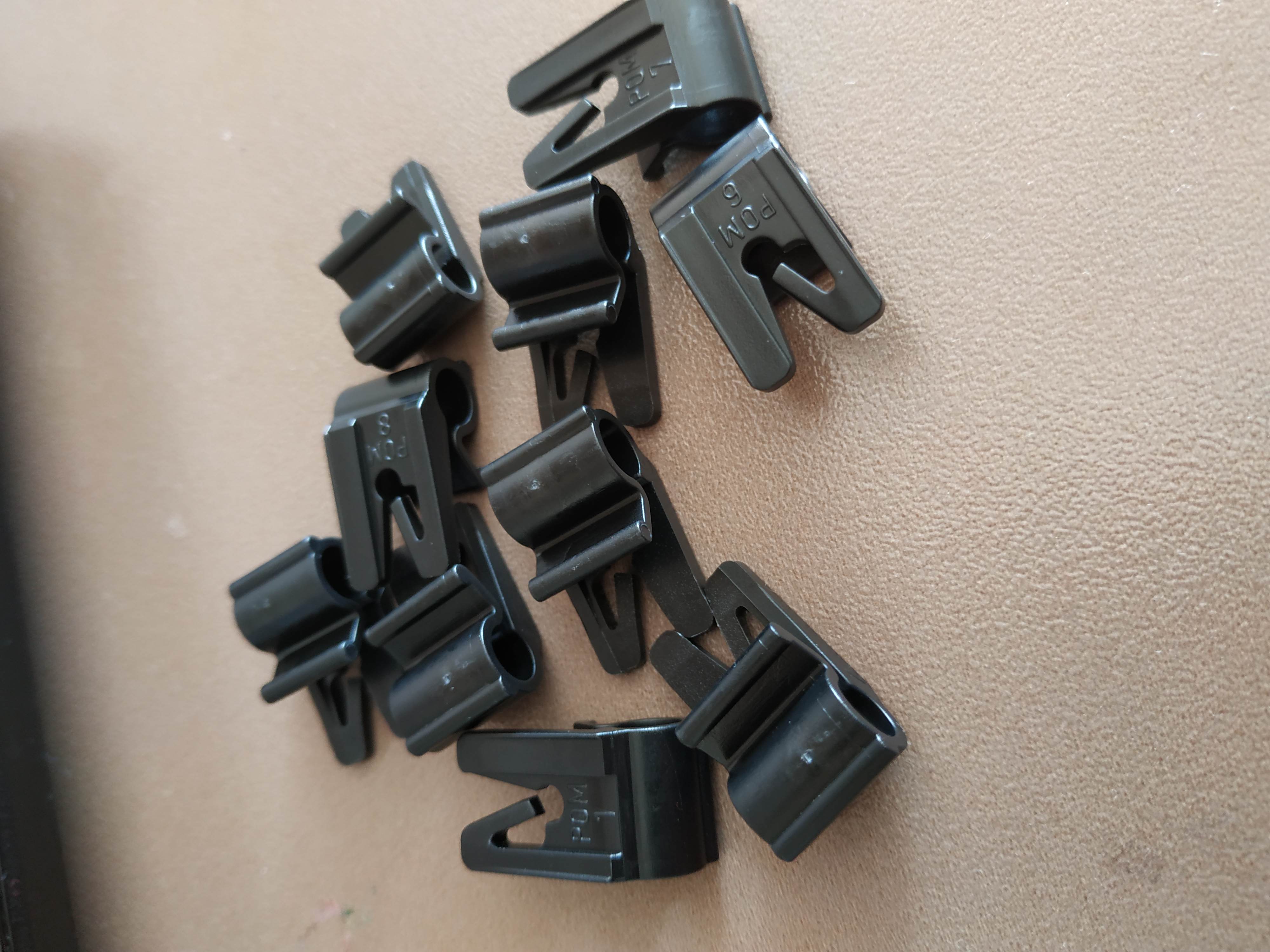

Да благодарим на Porsche Sofia Jug - Злати и Кирето от резервни части, които запретнаха ръкави и свършиха работата за няколко минути, аз 3 дни търсех като луд :)
Номера на малките щипки е 431971848C - поръчах 10 бройки , за големите свински опашки със щипка дадени от колегата mitko23 - 811971850 сме пуснали запитване и чакаме.

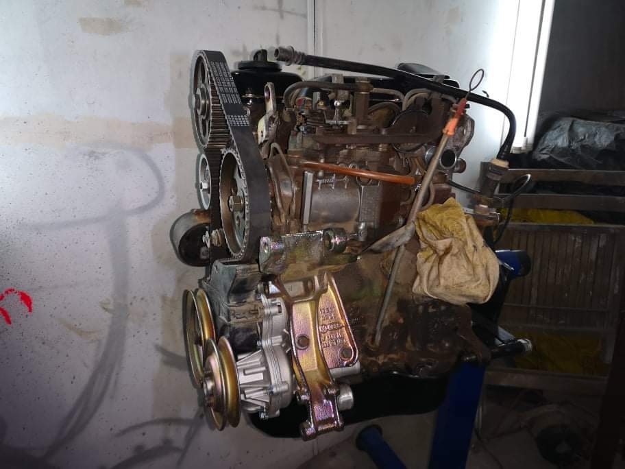

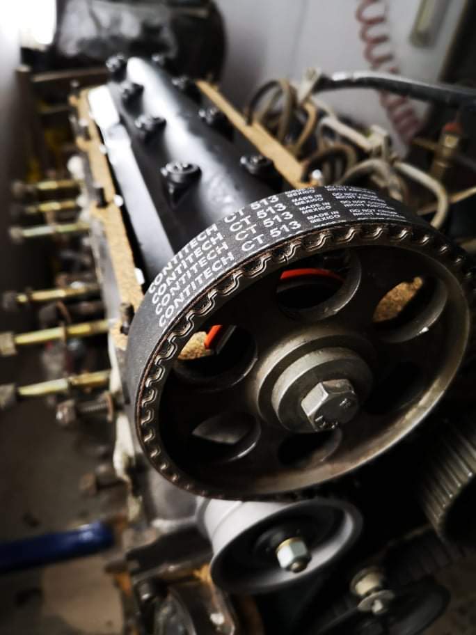

Малко от днес

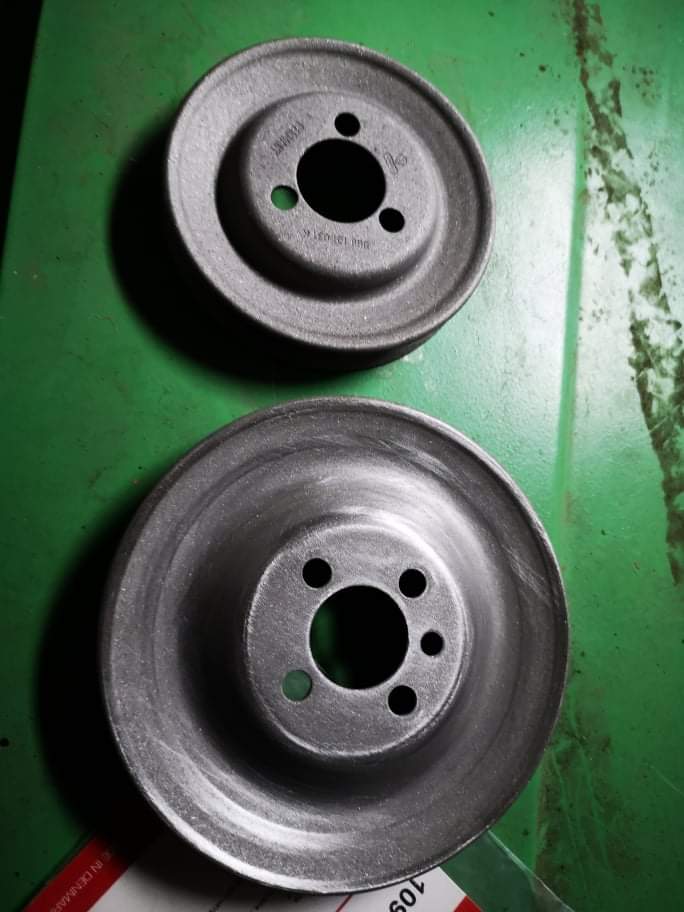

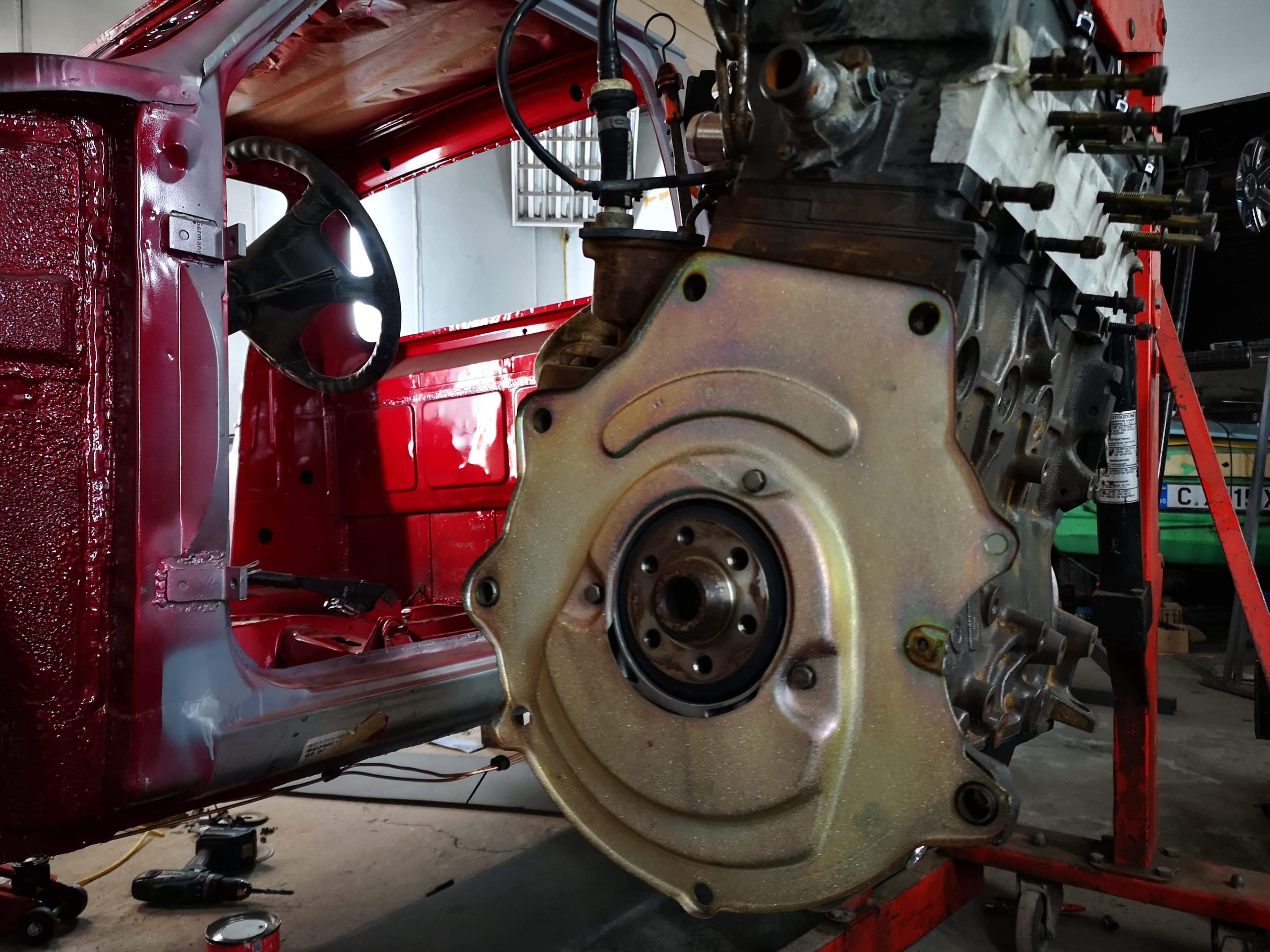

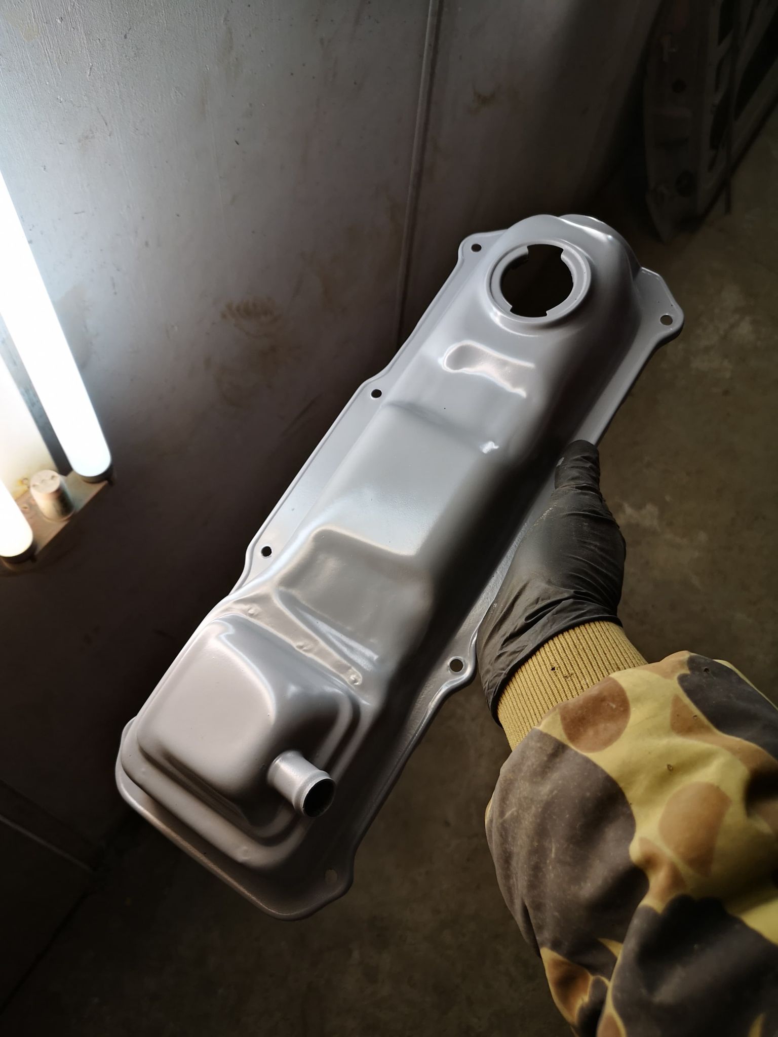

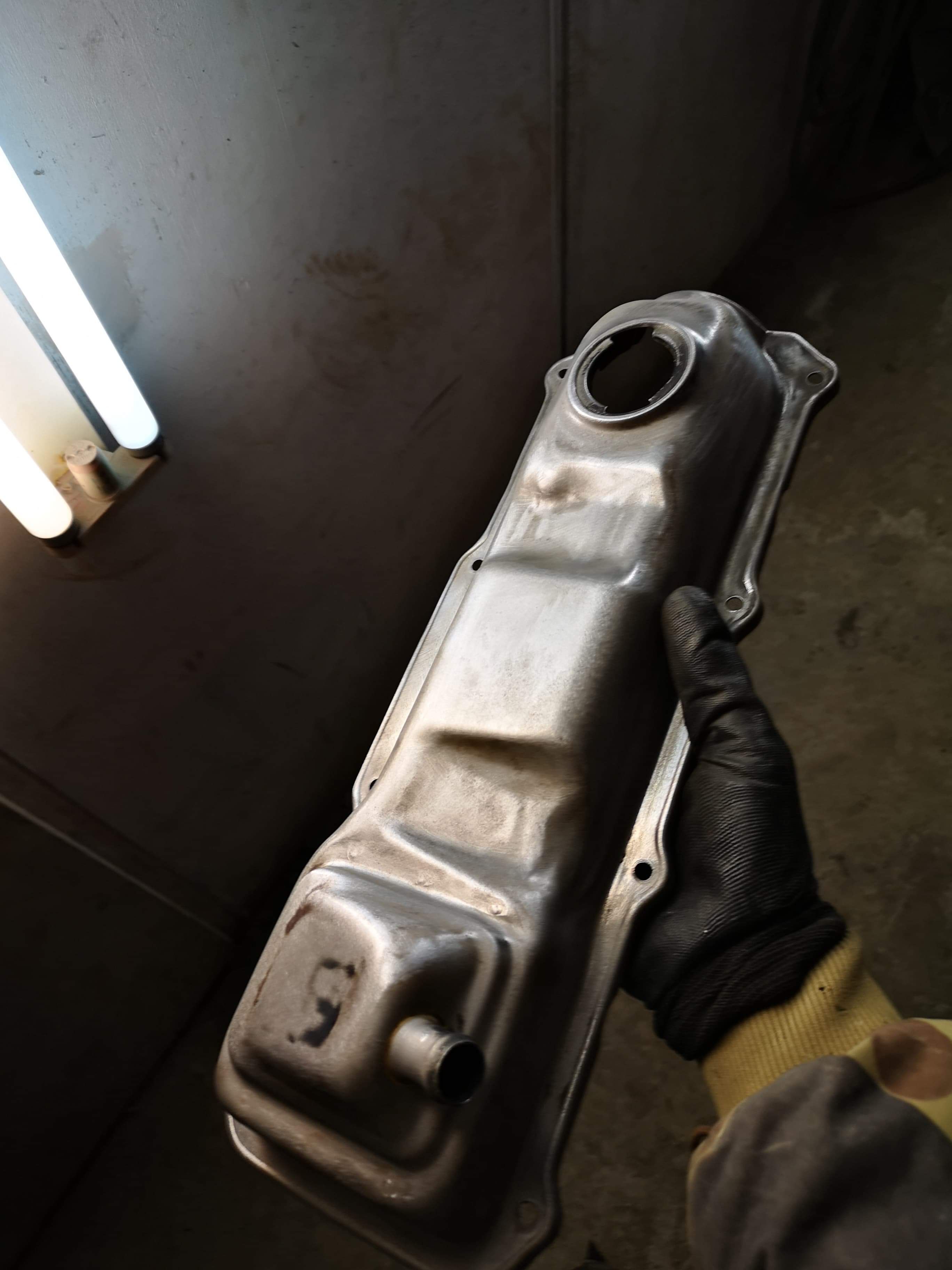

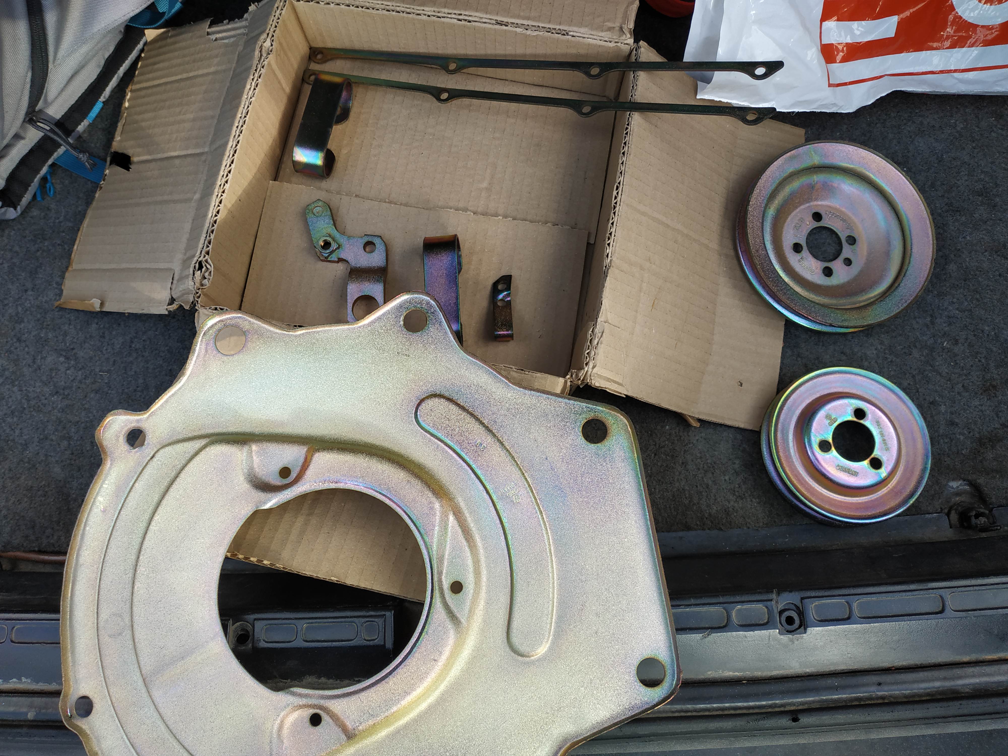

Малко цинк след пясъка, ролките , двете шини за капака на клапаните, скобите при лещата на изпускателните тръби, няколко плнки и болтчета

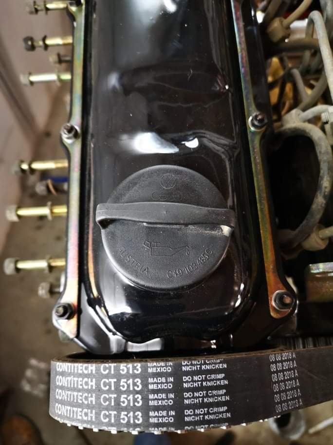

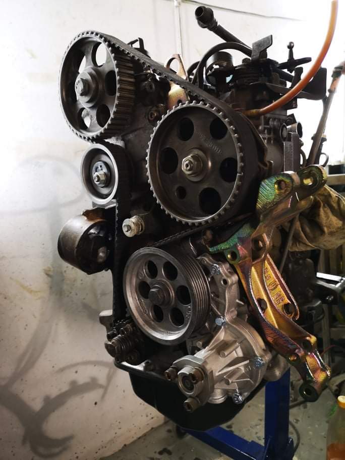

Мнениеот DoH_KuXoT » Пет 15 яну 2021 21:29

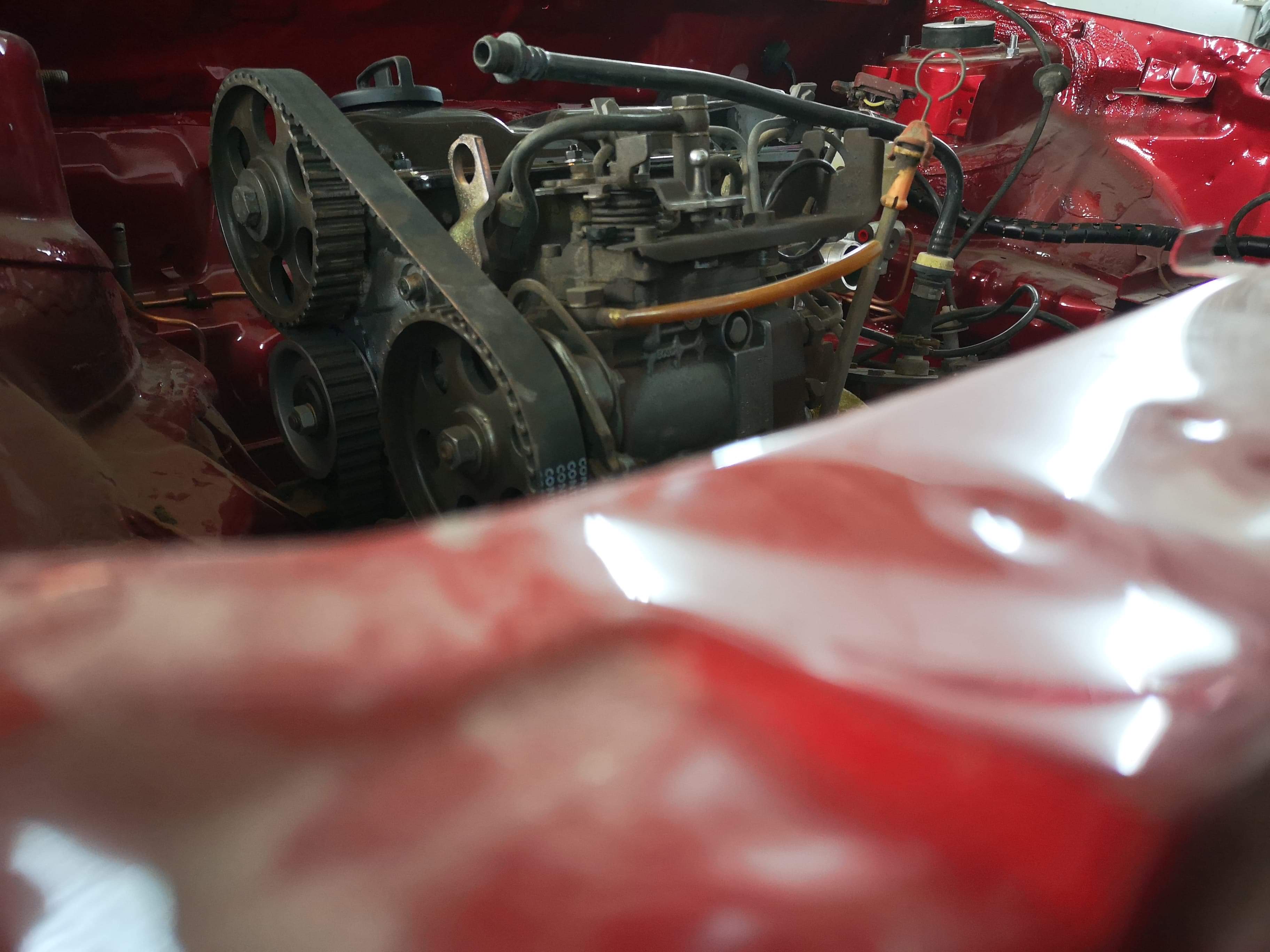

Връщаме нещата по местата си

Мнениеот mitko23 » Съб 16 яну 2021 2:16
Колега супер изглежда двигателя с поцинкованите части :th_up . Тоя жълт оттенък на цинка много ме радва особено на шайбите. Ако не се лъжа оригинално са черни, но така както си ги направил са сто пъти по-добре.
PS. Колега добре, че си намерил номера на щипките и си ги поръчал, че просто ни ми дава мира, когато не мога да намеря някой оригинален номер на част за VW. От номера който си посочил видях , че се слагат и на маркучите за чистачките на старите модели на Ауди. Там въобще не съм се сетил да търся :eek . Главно рових из диаграмите за ел. инсталациите на де що има от VAG моделите.

За цинка има два варианта, сив и жълт, жълтия ми хареса повече и на мен , на живо е още по-красив. Щипката се оказа ,. Да че държи и вакуум маркучи при поло 1, маркуч за чистачки при някои модели, има ги и в моторния отсег на други от това поколение. Номера беше сложната част, с познат номер наобратно се намира лесно на много други места. :)

DoH_KuXoT написа:За цинка има два варианта, сив и жълт, жълтия ми хареса повече и на мен , на живо е още по-красив.
Частите на старите автомобили са с жълто цинково покритие. Дори спирачните апарати са жълти.

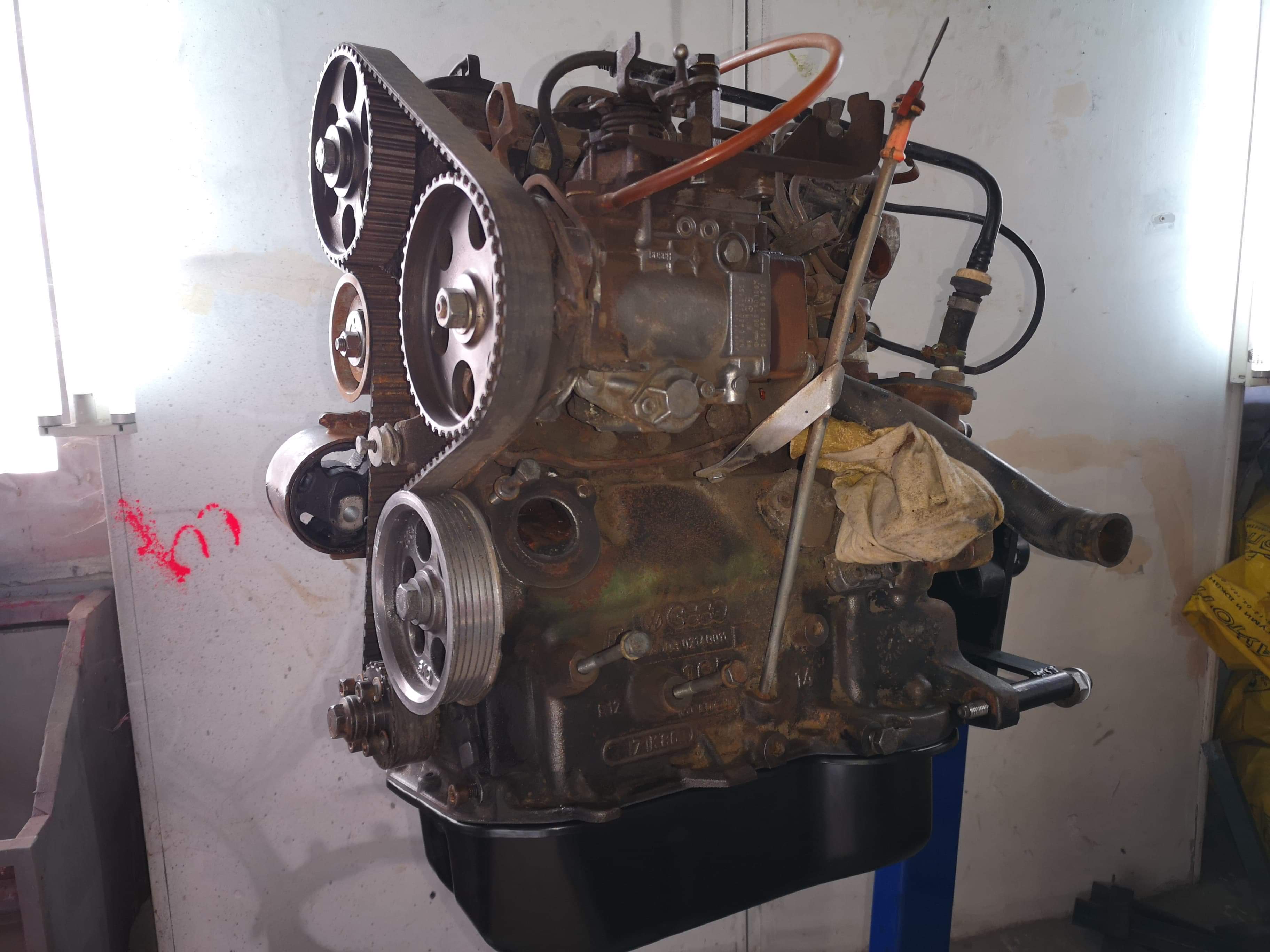

Защо не боядисахте блока?

Исках да остане така , харесва ми че е грозен , но сух и чист :)
Ето и щипките са вече при нас :)

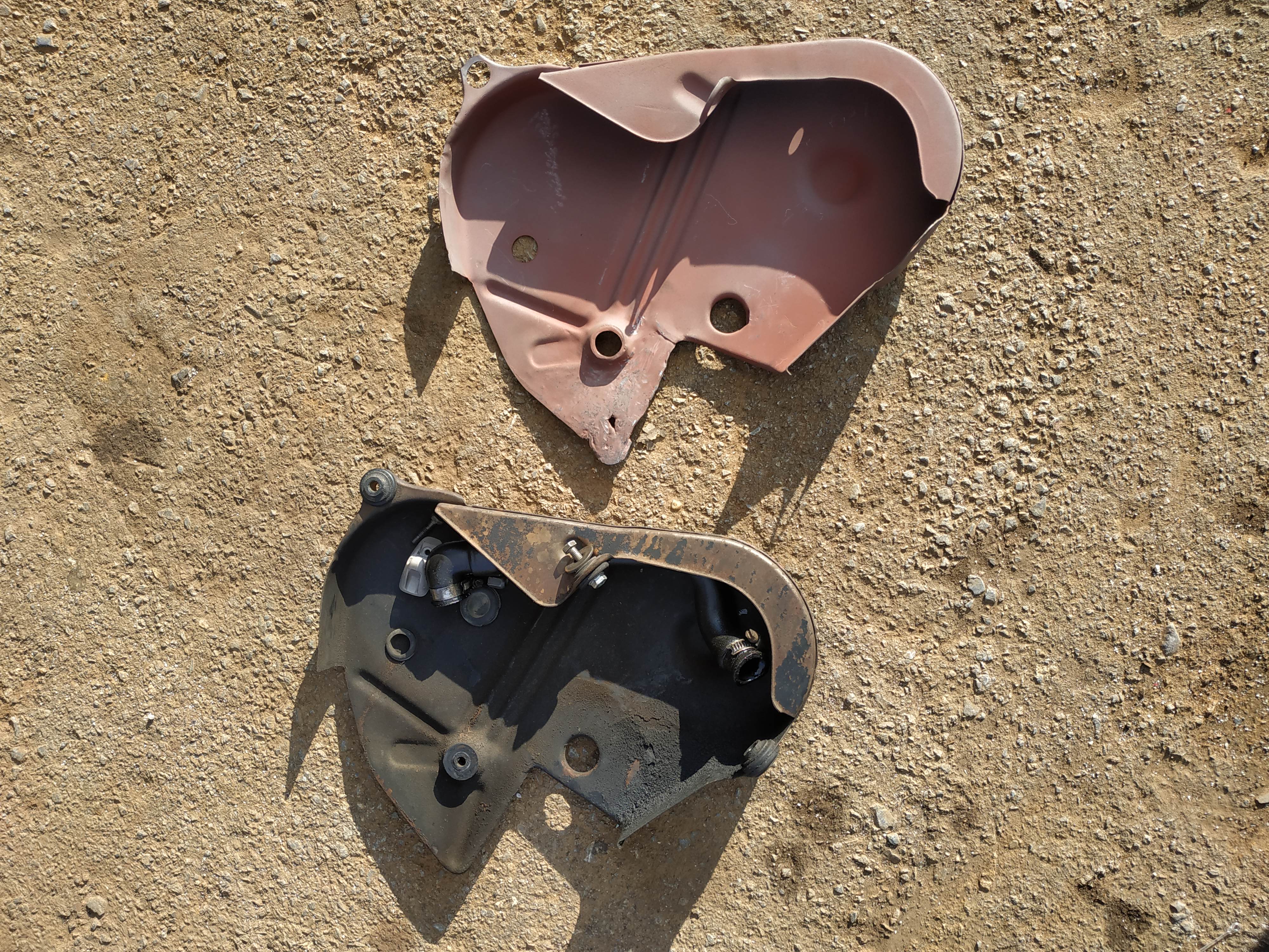

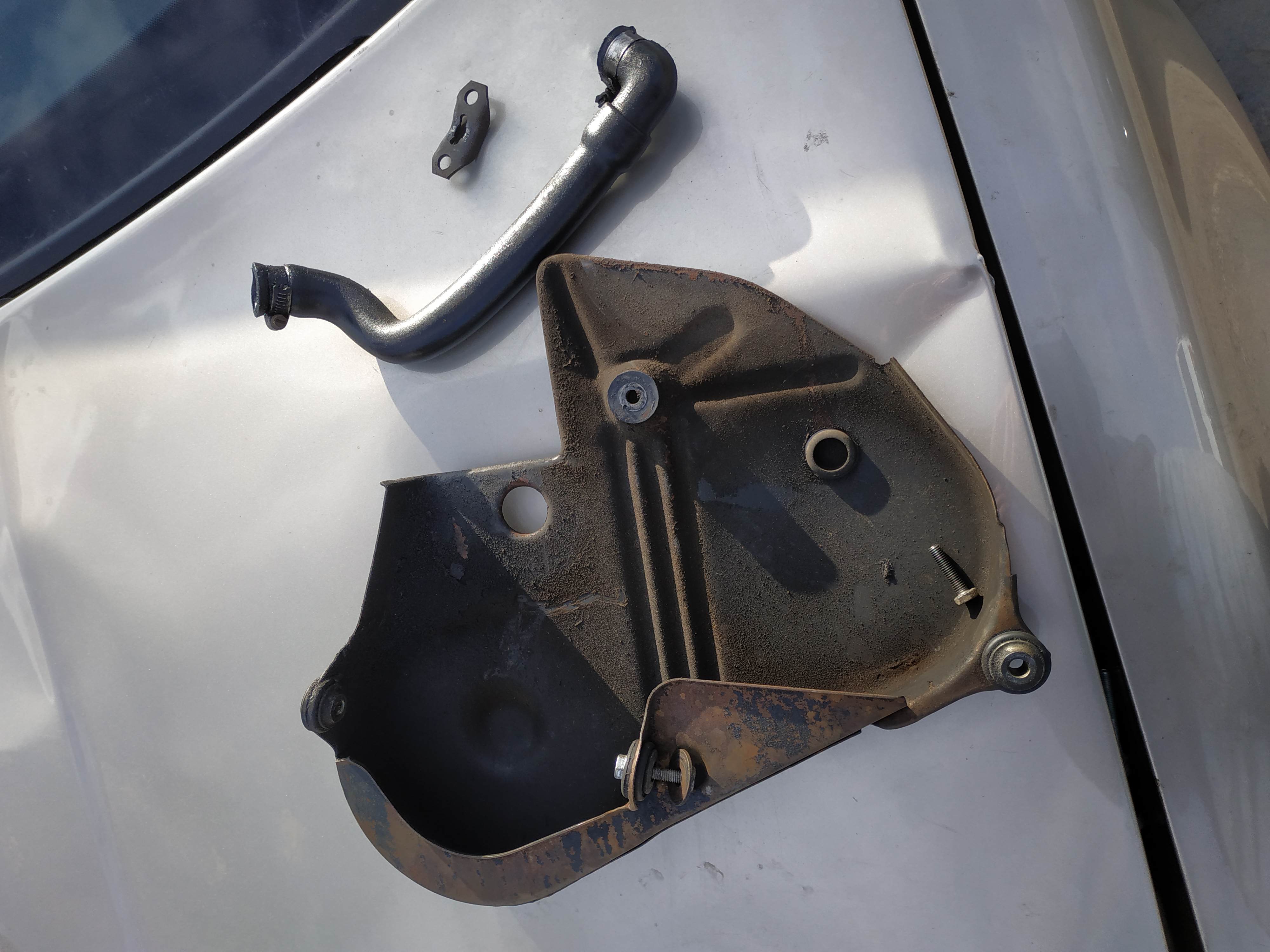

Надин днес спаси положението , нищо че е минус 6 пасата донор ни даде, е планката , която държи жилата на ръчната, металния капак на ангренажа, маркуча от капака на клапаните към кутията на филтъра, маркуча от горивния филтър към ГНП-то, ключалка за жабката, както и разни винтове и гайки , които липсваха.

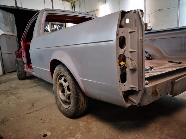

Мнениеот DoH_KuXoT » Вто 19 яну 2021 7:46
:smile

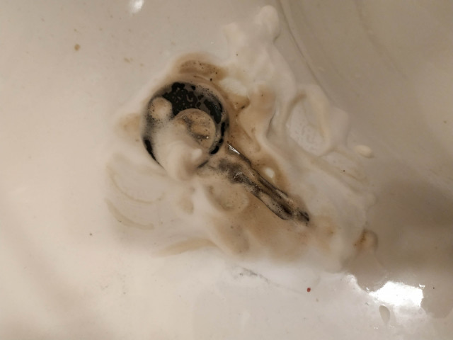

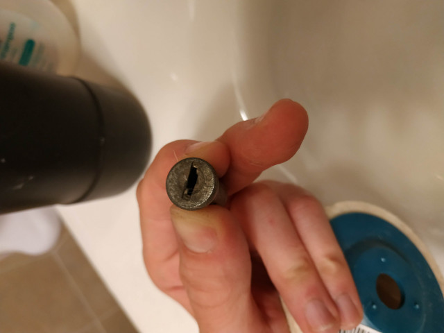

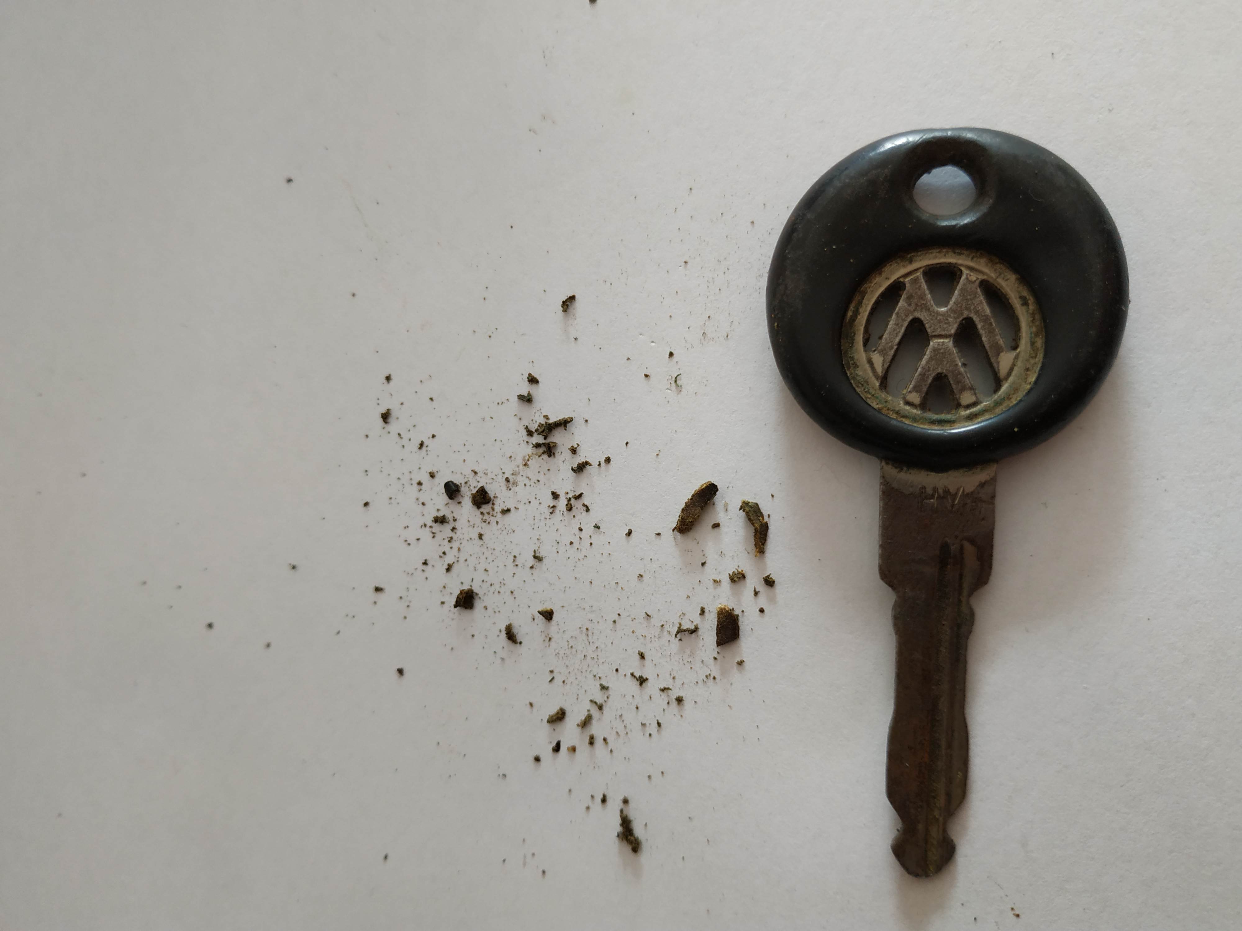

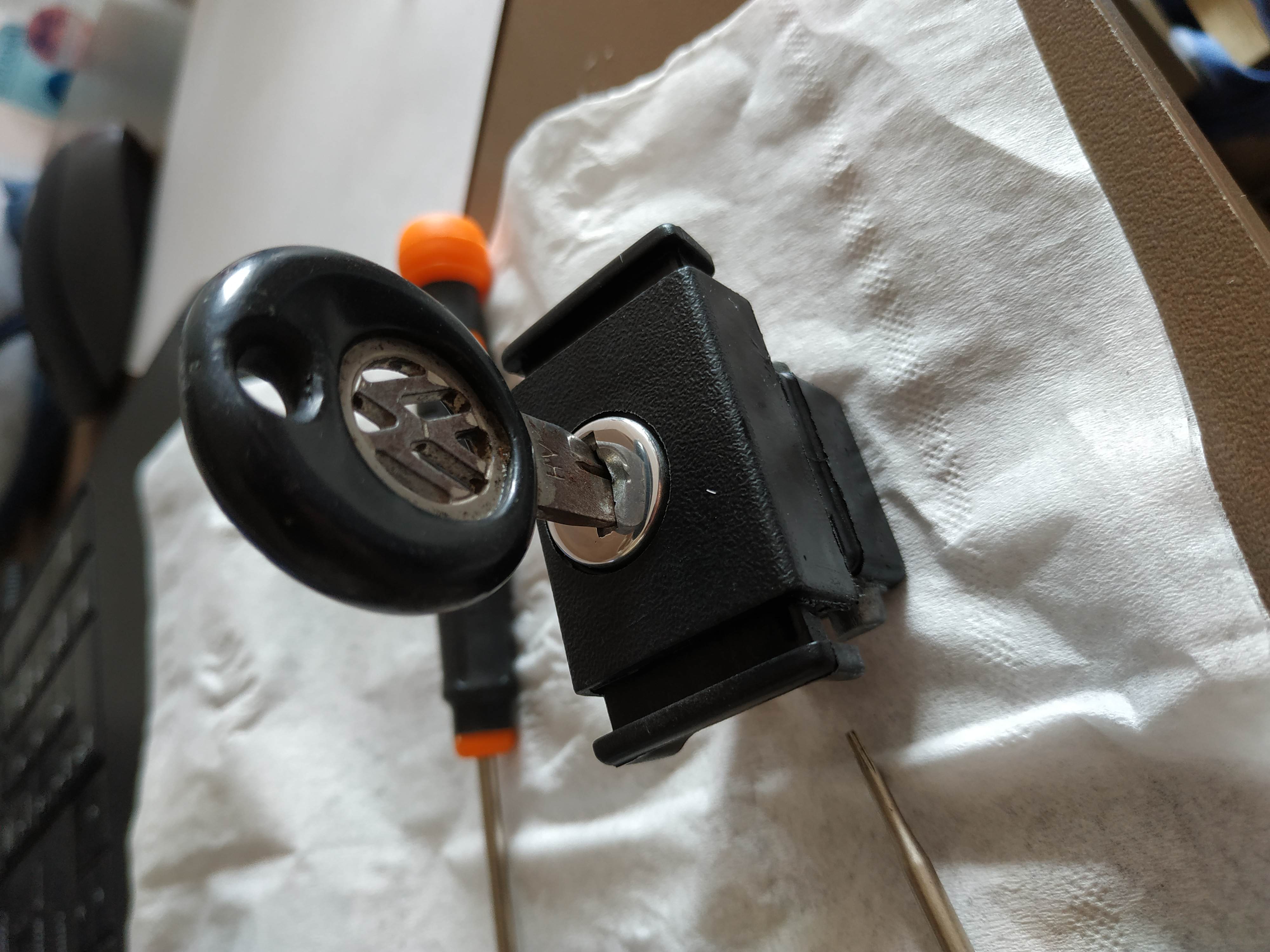

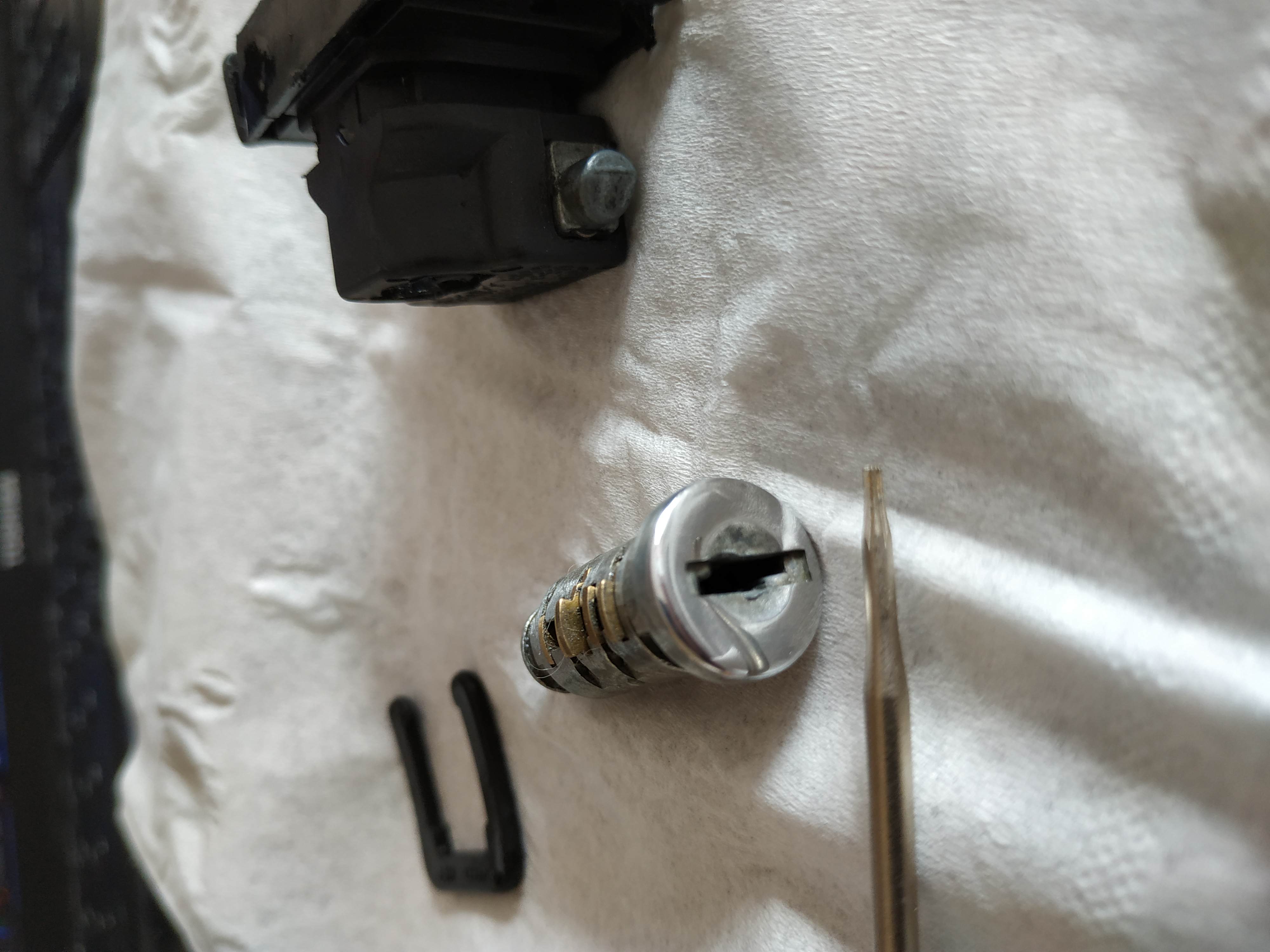

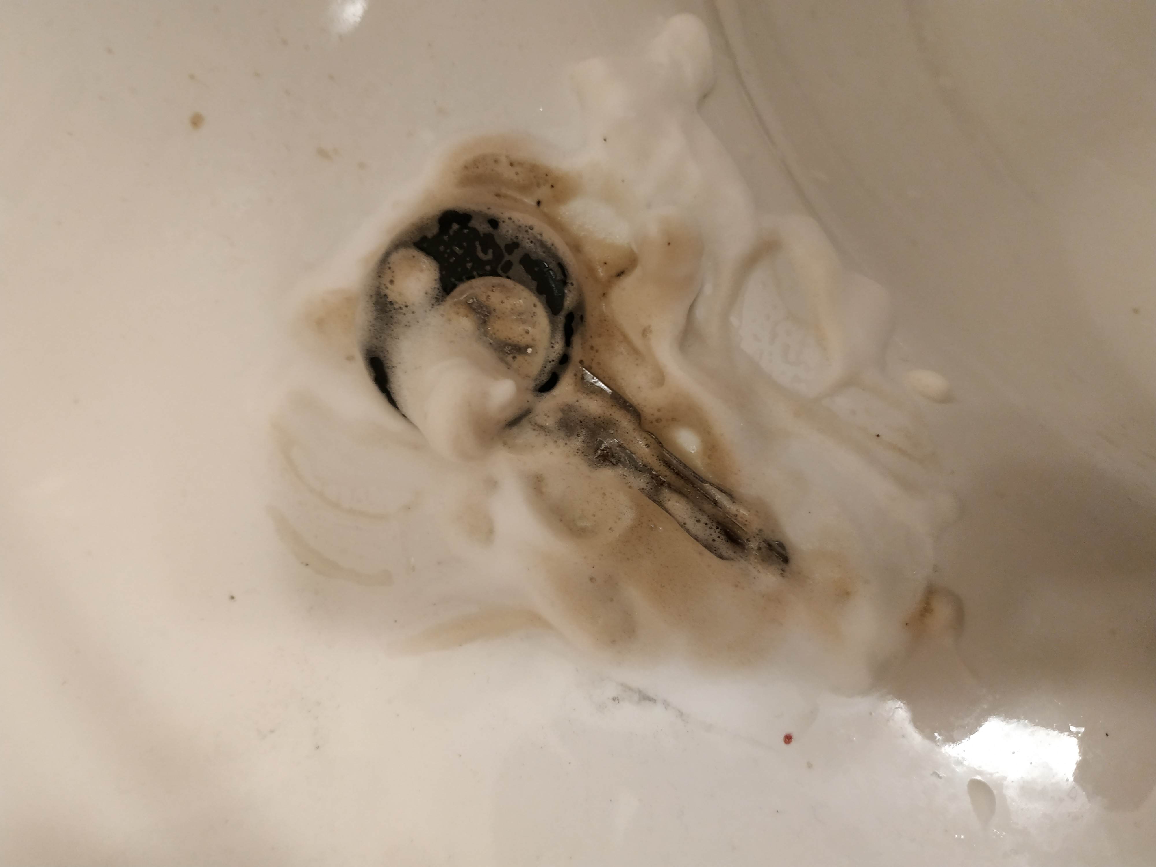

Почистена ключалка за жабката, наредена по ключа, махнахме 30 годишни нечистотии от ключа, полирано патронче

Мнениеот w_smith » Вто 19 яну 2021 19:05
Последното много ме израдва. Истинско внимание към детайла.
