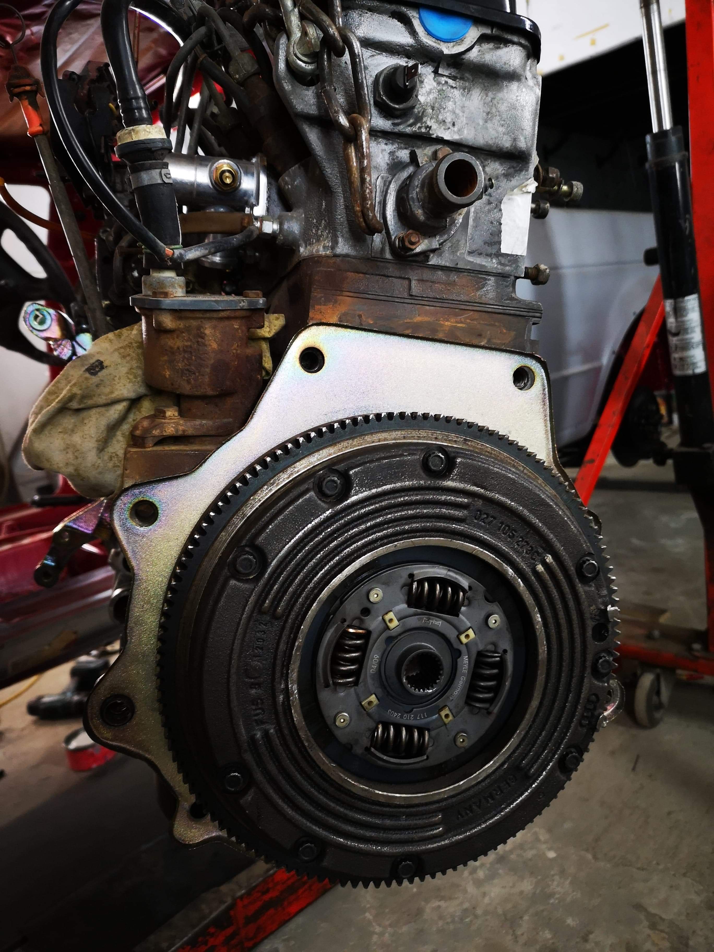

Мнениеот DoH_KuXoT » Пет 15 яну 2021 14:04
Малко цинк след пясъка, ролките , двете шини за капака на клапаните, скобите при лещата на изпускателните тръби, няколко плнки и болтчета

Мнениеот DoH_KuXoT » Пет 15 яну 2021 21:29
Връщаме нещата по местата си

Мнениеот mitko23 » Съб 16 яну 2021 2:16
Колега супер изглежда двигателя с поцинкованите части :th_up . Тоя жълт оттенък на цинка много ме радва особено на шайбите. Ако не се лъжа оригинално са черни, но така както си ги направил са сто пъти по-добре.

Мнениеот DoH_KuXoT » Съб 16 яну 2021 9:27
За цинка има два варианта, сив и жълт, жълтия ми хареса повече и на мен , на живо е още по-красив. Щипката се оказа ,. Да че държи и вакуум маркучи при поло 1, маркуч за чистачки при някои модели, има ги и в моторния отсег на други от това поколение. Номера беше сложната част, с познат номер наобратно се намира лесно на много други места. :)

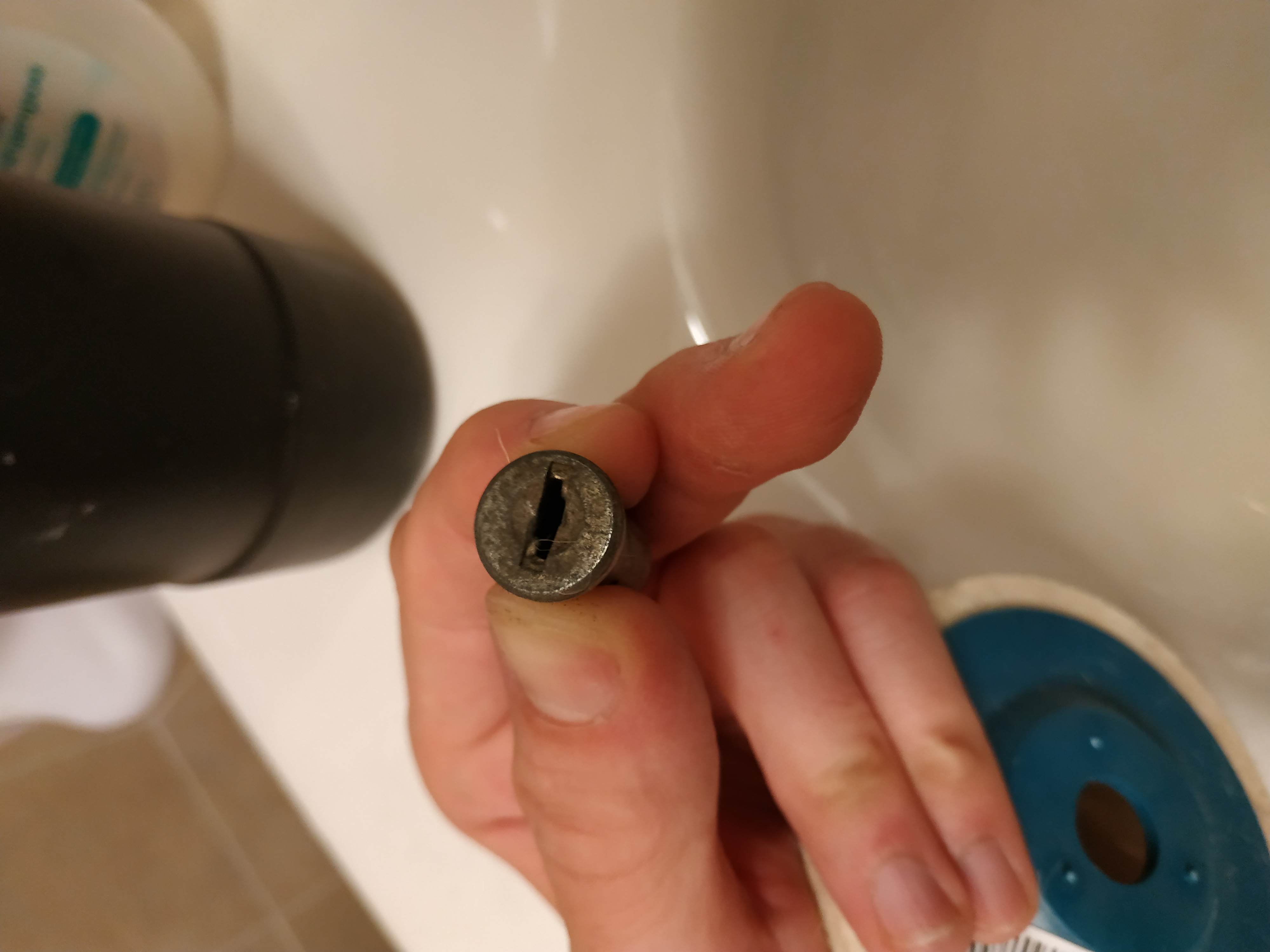

Почистена ключалка за жабката, наредена по ключа, махнахме 30 годишни нечистотии от ключа, полирано патронче

Последното много ме израдва. Истинско внимание към детайла.
